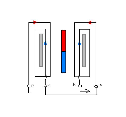

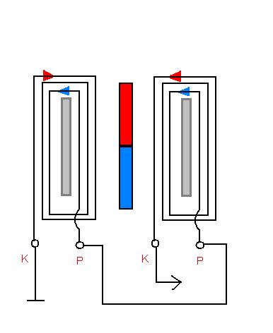

W jaki sposób powinienem nawinęc cewki humbuckera? Wiem ze powinno byc w przeciwfazie, ale w praktyce mam dwie możliwołci przedstawione na rysunkach w załęcznikach.
(Strzałki na niebiesko oznaczaję kierunek nawijanie cewki, a czerwone kierunek przepływu prędu) I tak:
na rys 1 - obie cewki sa nawijane w tym samym kierunku względem siebie i względem magnesu, przeciwfaze uzyskujemy łęczęc ze sobę dwa poczętki cewek. (lub kołce) Należy zauważyc ze pręd wpływa do pierwszej cewki zaczynajęc od uzwojeł położonym NA ZEWNętRZ a do drugiej od tych WEWNętRZNYCH.
rys 2 - Kierunki nawijania uzwojeł są przeciwne, przeciwfaze uzyskujemy łęczęc koniec pierwszej cewki z poczętkiem drugiej. I tu należy zauważyc ze pręd wpływa do obydwu cewek zaczynajęc od uzwojeł położonych NA ZEWNętRZ, co stanowi różnice względem sytuacji na rys. 1
Jak widac sposoby nawijania pokazane na rysunkach różnię się. Czy dla prędu i pola elektromagnetycznego te różnice są istotne i jak bardzo? Który sposób nawijania jest lepszy pod względem wzajemnego znoszenia się zakłóceł?

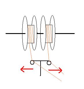

Wykonanie - zamierzam zbudowac sobie jakęł niskoobrotowa nawijarkę na silnik i nawijac dwie cewki równoczełnie (dla jednakowej ilołci zwoi). Dodatkowo zrobił bym sobie jakęł ręcznę PODWę?JNę prowadnice która obejmowała by dwa uzwojenia równoczełnie dzięki czemu układały by się one podobnie.

Twoj pomysl jest ogolnie zly. Dlaczego ? Po pierwsze aktywne pickupy maja calkiem inne magnesy - duzo slabsze niz pasywne (dzieki temu takie EMG81 lezy pod samymi strunami i nie zabija sustainu) i przez to pole magnetyczne dostosowane jest do ilosci zwojow i drutu. Nie mam pojecia jak zachowa sie brzmienie przy tak mocnych magnesach jak w przystawkach pasywnych, ale na logike wnioskuje ze mozesz miec bardzo niespodziewane efekty w glosnikach.
Dwa ... co do pytania o nawijanie w przeciwfazie to nie ma to jakiejkolwiek roznicy czy nawiniesz w prawo oba i polaczysz poczatkami, czy jeden w prawo drugi w lewo a potem polaczysz poczatek z koncem. Ostatnio przewijalem przetwornik np. ze starej japonskiej Arii Pro II i oryginalnie miala nawijane obie cewki tak samo i polaczone poczatkami, a na przyklad DiMarzio w Ibanezie ma nawijane odwrotnie.
Trzy .. nie ma sensu nawijania obu szpulek na raz, gdyz ciezko bedzie ci prowadzic dwa druty na raz
Nie widzialem w zyciu jeszcze patentu na dwie szpuli na raz.

EDIT: Na twoich rysunkach jakos glupio jest magnes narysowany. bieguny powinny isc nie pionowo tylko poziomo (tak jak jest to w pickupach)

3 - Chodzi o to aby miec identyczna ilołc zwoi na obydwu szpulach. (nawijajac pojedynczo trzeba by liczyc i znajac zycie liczac do kilku tysiecy moge sie zagapic, pomylic itp.)

5- Nie chodzi o dokładne nawijanie warstwa na warstwie. Prowadnica - jakis odpowiednio wygiety kawałek drutu z dwona otworami którym nakierowywał bym drut tak aby nawijał sie w miare równo na całej szerokosci karkasu. (załacznik)

Magnesy na rysunkach - tak wiem, dopiero dzisiaj wzięlem do reki dwa magnesy i zorientowałem jak byc powinno.
