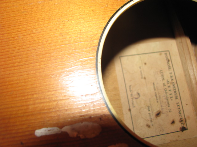

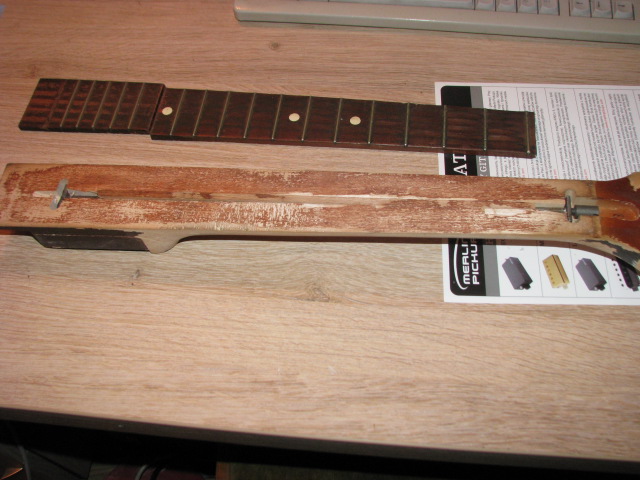

Witam

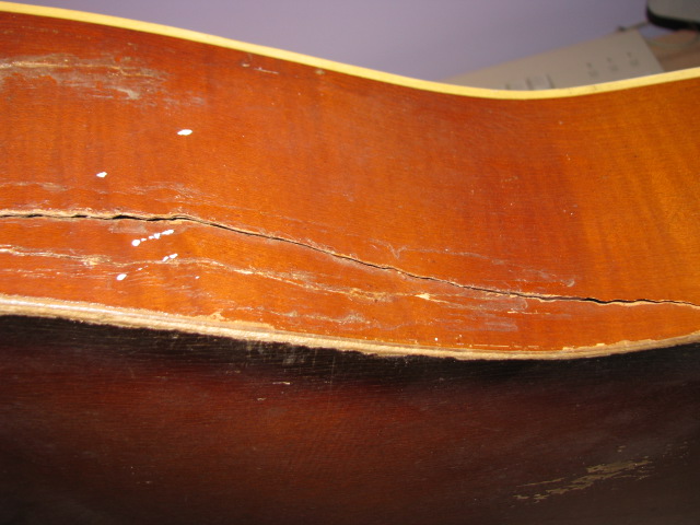

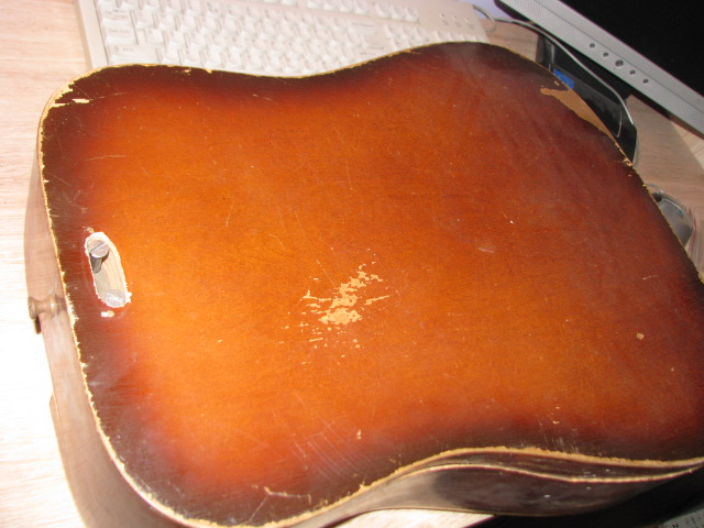

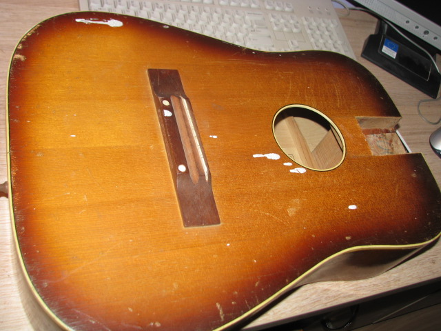

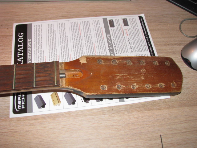

Dostałem od znajomego gitarę pokazanę na fotkach, on chciał ja wyrzucię, a mi się jej żal zrobiło. Dawno temu miał ja zamiar wyremontowaę i zakupił nawet podstrunnicę(co prawda z innę menzurę) ale ostatnio mu się odwidziało, ze względu na pęknięty/rozbity bok.
Jest to Defil, najprawdopodobniej 1968rok. Ma całkiem fajnie zrobiony dwukolorowy binding, szkoda tylko, że na gryfie go nie ma.
I teraz czas na pytania do osób dołwiadczonych w tej materii:
Czy warto bawię się w naprawę, czy też olaę?

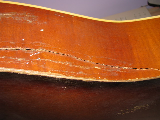

Jełli zdecyduję się naprawiaę to czy w celu zaopatrzenia pęknięcia mam odklejaę płytę wierzchnia czy spód?

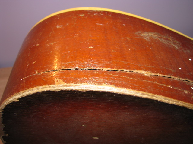

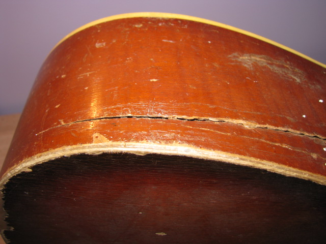

Może nie będzie trzeba odklejaę nic. Weęšłkamerkę komputerowę lub telefon z aparatem fotograficznym i zrób przeględ wnętrza.
Przed tym spróbuj łciskiem stolarskim docięgnęę pęknięcia boczka do siebie. Nie wiem, czy to nie jest czasem sklejka, ale raczej pełne drewno. Jeżeli uda Ci się docięgnęę łciskami, to możesz skleię ten boczek smarujęc klejem tylko krawędzie pęknięcia i łciskajęc łciskami.
Potem wkleisz wewnętrz pionowe wzmocnienia tych klejeł - kilka, czyli węskie kawałki drewna łęczęce kerfing górny z dolnym, ale tylko pomiędzy nim.
Tym samym masz gotowa naprawę drewna. Teraz pozostaje lakier, a ten położył bym nowy na całołci.

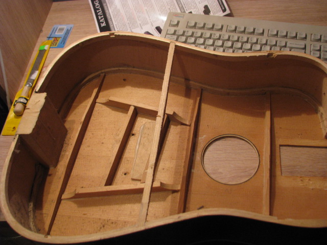

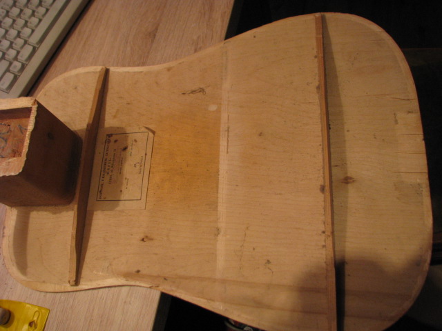

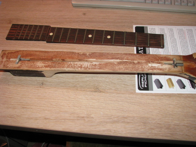

Dokładnie oględajęc zauważyłem, że spód delikatnie odstawał w jednym miejscu. Podważałem go nożykiem i ładnie odszedł. Boki rzeczywiłcie z drewna i teraz nie będzie problemu zapatrzeę to pęknięcie.
Odnowię mam ję zamiar tylko po to aby się czegoś nauczyę i milo spędzię przy tym czas.

Pamiętajmy, że nacięg w ,,dwunastkach" jest dołę spory. Więc możliwołci sa ograniczone jełli chodzi i belkowanie. Jednak w defilach płyta klejona z szełciu lamel ma grubołę chyba 4,5 mm i do tego pancerne belki .
Należało by je wszystkie ,,zdjęę" ( najlepiej małum strugiem , dłutem i dotrzeę płytę od wewnętrz cyklina i papierem, Ja zrobiłbym tak aby płyta miała np. 3,5 mm na całej powierzchni rezonansowej. Belkowanie wykonał bym krzyżowe jak w gitarach tupu ,,folk" i dodał wzdłuż dodatkowo dwa płaskowniki węglowe o przekroju 1mm X 3 mm aby wzmocnię konstrukcję płyty do zwiekszonego nacięgu. Płaskowniki poprowadził bym jak dodatkowe belki krzyżowe przyklejone na żywicę epoxy lub twardy cyjanoakryl. Mostek tez byw zerwał w cholerę i wykonał nowy z siodłem z węgla z odpowiednię kompenację stroju. No i oczywiłcie jakił radius podstrunnicy... Potem składanie i wykończenie. Masa roboty nawet jesli ktoł ma na to czas... ale efekt byłby zadowalajęcy.
Dodatkowo od wewnętrz pudła można by przykleię jękęł folię pasywnego piezo i wyjłę Jackiem przez blok tylny gniazdem. Nie ma ca braę czegoś profesjonalnego bo to gitara raczej mocno ęwiczebna. Zwykły jakił za 100 zł.
