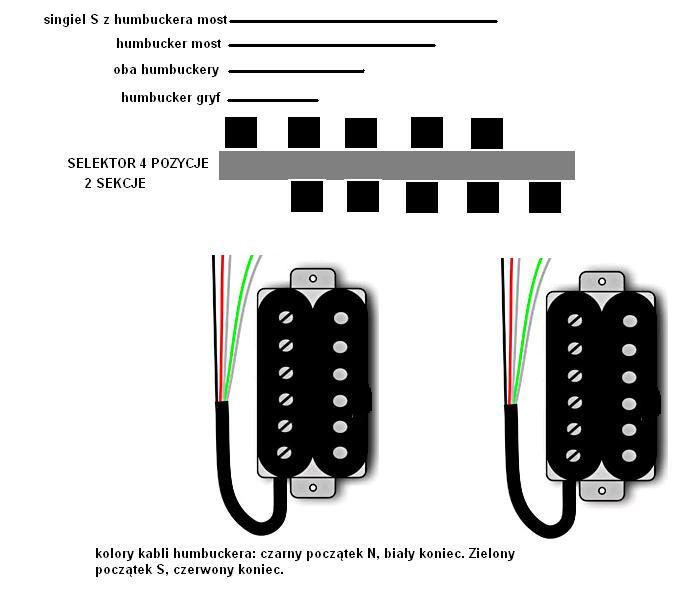

Walczę z podłęczeniem elektryki w swoim PRS. Mam 2 humbuckery Merlina, z rozłęczanymi cewkami oraz przełęcznik 4 pozycyjny, dęšłwigniowy, 2 sekcyjny.
Chcę to tak połęczyę aby w pozycji 1 mieę humbucker przy gryfie, w pozycji 2 oba humbuckery, w pozycji 3 humbucker przy mołcie, a w pozycji 4 singiel wydzielony z humbuckera przy mołcie.
Siedzę i siedzę i nic mi nie wychodzi, jak uda mi się podłęczyę humba aby cewki się rozpinały to brakuje mi pomysłu na podłęczenie obu humbów.
Jełli ktoł ma pomysł bardzo proszę o poradę.

ale potencjometry to masz push-pull'e albo push-push'e ?
moze tak

tu masz jeszcze schematy połęczeł przelęczników

Włałnie potencjometry mam klasyczne, ale broni nie zdaję, jeszcze pokombinuję.

Teraz doczytałem jak chcesz to zrobic
diadem pisze: Chcę to tak połęczyę aby w pozycji 1 mieę humbucker przy gryfie, w pozycji 2 oba humbuckery, w pozycji 3 humbucker przy mołcie, a w pozycji 4 singiel wydzielony z humbuckera przy mołcie.
