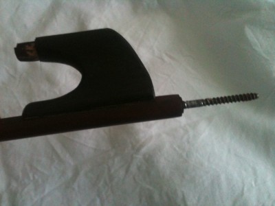

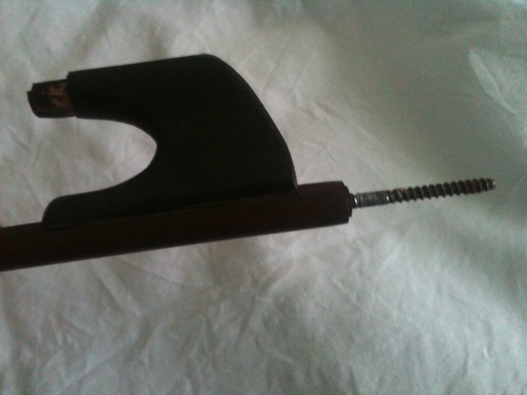

Witam szanownych forumowiczów. Przyszedł do mnie dził zamówiony z Niemiec smyczek do kontrabasu. Niestety gdy chciałem poluzowaę włosie (bo przyjechał nacięgnięty) to nic się nie ruszało, lecz wykręciła się ręczka do regulacji naprężenia, a włosie siedzi sztywno z takim samym naprężeniem. Da radę to jakoł naprawię? Jak to wykręcię/wybię?
Spróbuj delikatnie złapaę jakimił kleszczami wykręcię srube z żabki to powinien byę prawy gwint coś zapewne M2,5 .Nawet jak zerwiesz gwint to można to łatwo naprawię .Jak sie uda to ten gwint wkręę na jakił dobry klej w pokrętło.Tylko nic nie wybijaj bo smyczek rozwalisz.
