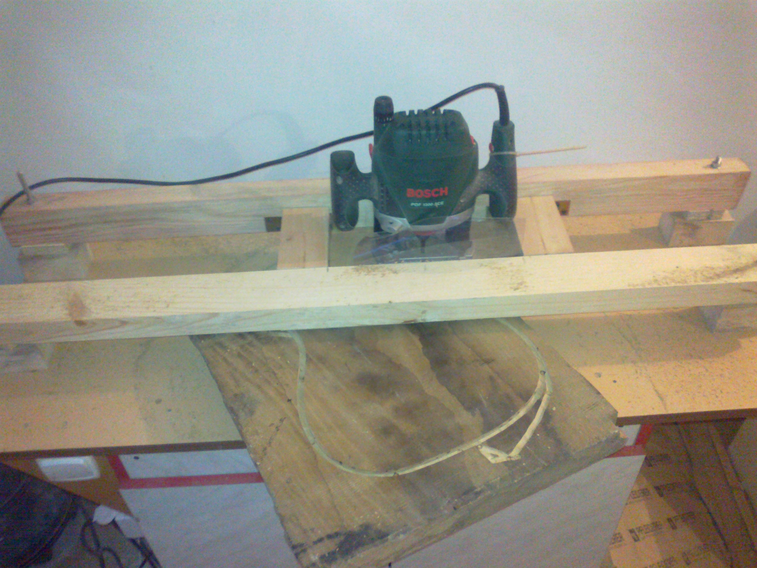

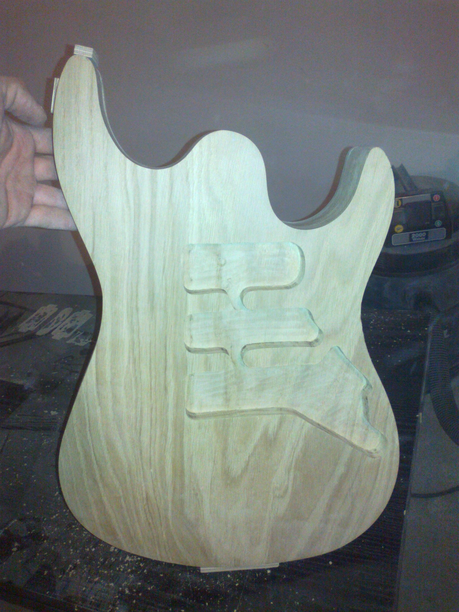

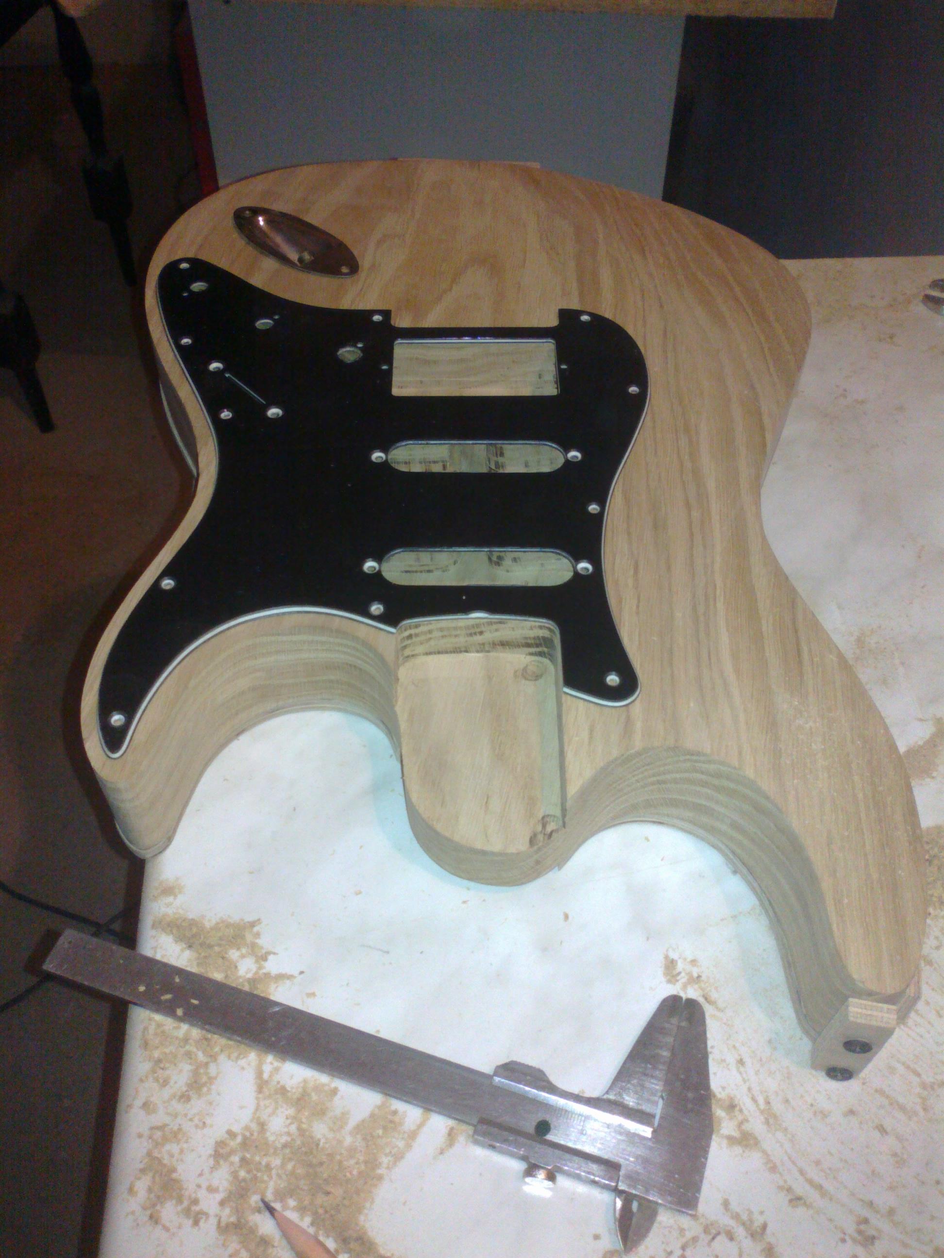

Ten klocek to jedno z mocował wzornika pod wpusty który znajduje się pod korpusem.
Z tyłu jest drugi szerszy klocek, obydwa mocowane w otwory w których docelowo będę przykręcone kołki paska, są jeszcze dwa klocki boczne ustalajęce korpus coby na boki mi nie uciekało, te z wiadomych przyczyn mocowane są już tylko we wzorniku i tylko blokuję.
Zdjęcia dodawałem po kolei od dechy do korpusu, nie wiem dlaczego wyszło wspak.
Wczoraj udało mi się zaczęę zaokręglaę krawędzie korpusu :-)
A w weekend zaczynam szykowaę materiał na szyjkę. Trussrod przyjdzie w przyszłym tygodniu. Dalej zobaczymy jak z czasem będę się wyrabiał.
Dzięki wam panowie mam więcej zapału i determinacji do pracy!

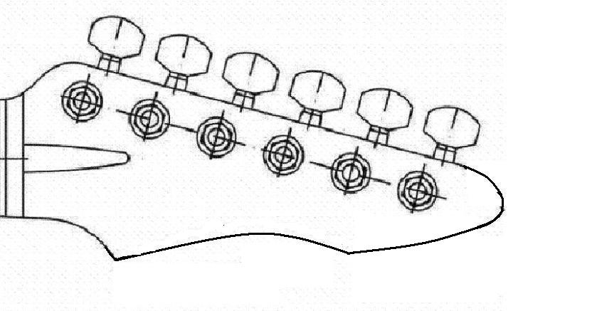

Tak, to tylko wariacja na temat stratocastera. Ogólny kształt strato ale rozwięzania jak np. kieszeł szyjki bardziej nowoczesne.
Główka to własny pomysł oczywiłcie w pewnym stopniu wzorowany na tym co znam.

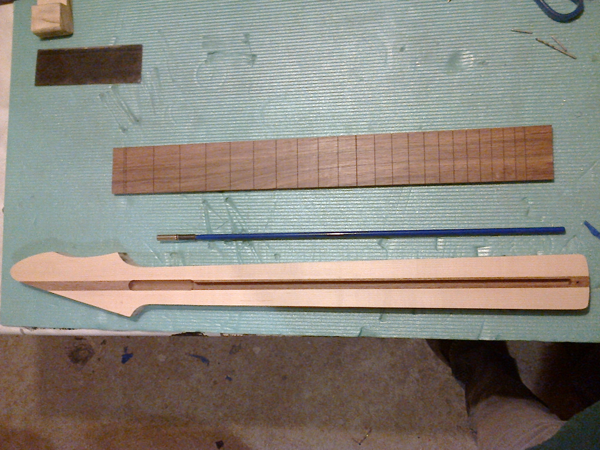

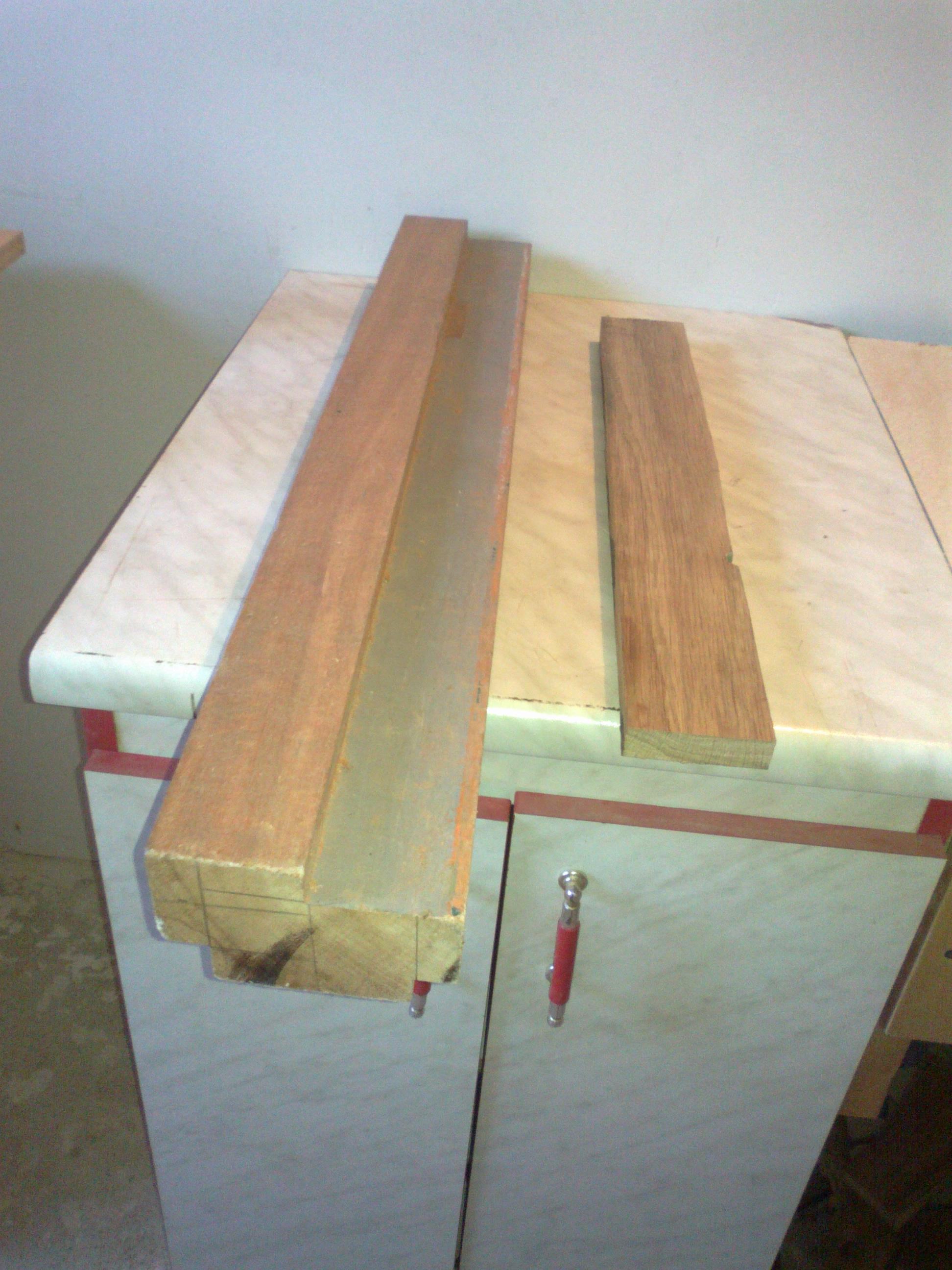

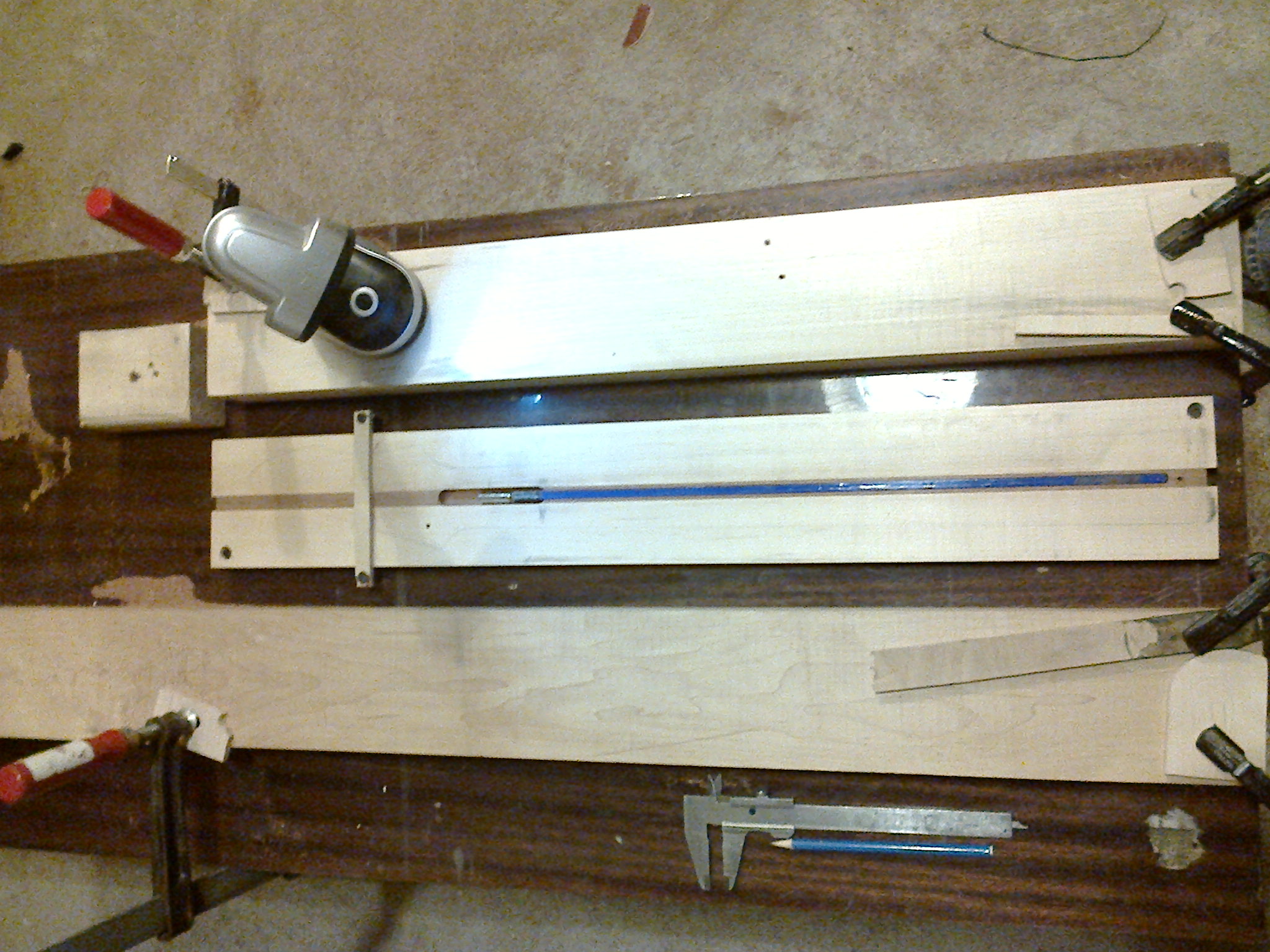

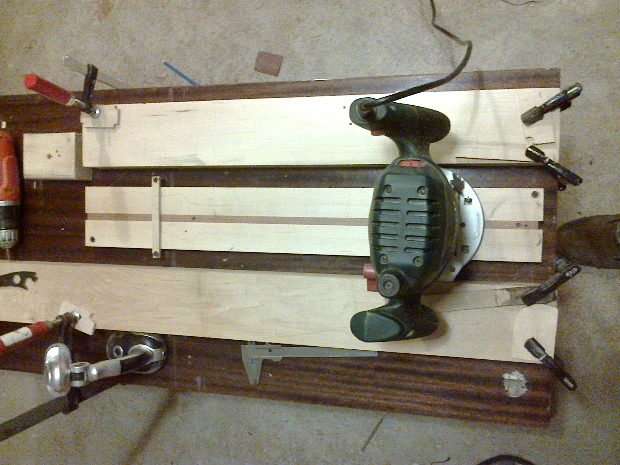

Materiał na szyjkę i podstrunnicę.
Mahoł na szyjkę ze starej futryny.
Dęb na podstrunnicę ze starego trepa.
Kawałek futryny i kawałek trepa ;)
Gotowe formatki
Gotowe formatki

Postępy przy budowie dębiaka ;)
Zmiana planów, szyjka będzie klejona.
Klon/mahoł/klon
Klon kanadyjski, mahoł ze starej ramy okiennej ;),
podstrunnica to palisander madagaskarski.
