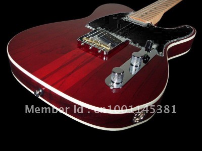

Jak dla mnie widoczne NTB przez łrodek korpusu słabo pasuje do klasycznego i tradycyjnego kształtu tele. Ja bym zrobił normalny korpus z głębokim frezowaniem od dołu, tak jak w tej gitarce. Ale to tylko moja opinia.
Binding jak najbardziej dodaje wizualnie klasy telecasterowi.

"Masked binding" wyględa bardzo ciekawie i naturalnie. Nie jak przyklejony kawał plastiku. Taki zrobiłem na jednej gitarze i subiektywnie oceniam go jako bardzo efektowny.
Tylko popatrz oczami wyobraęšłni jak będzie wyględał na korpusie NTB, który nie ma topu. Na tyle gitarki będzie wyraęšłnie widaę, że to nie prawdziwy binding. Jakby był top, albo chociaż zwykły solid body to jak najbardziej. U mnie, moim zdaniem się nie sprawdzi.
