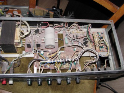

Tak mnie dził naszło na porzędki w piwnicy i znalazłem wrak gitarowego eltrona G50jp.
Kiedyś odłożyłem go na półkę, a dził o nim przypomniałem. Tak na szybko stwierdzam, że brak w nim bloku pogłosu, a po wymianie 2 tranzystorów zaczęł działaę.

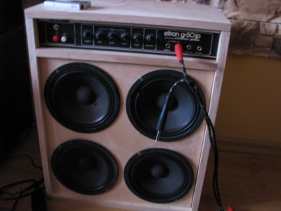

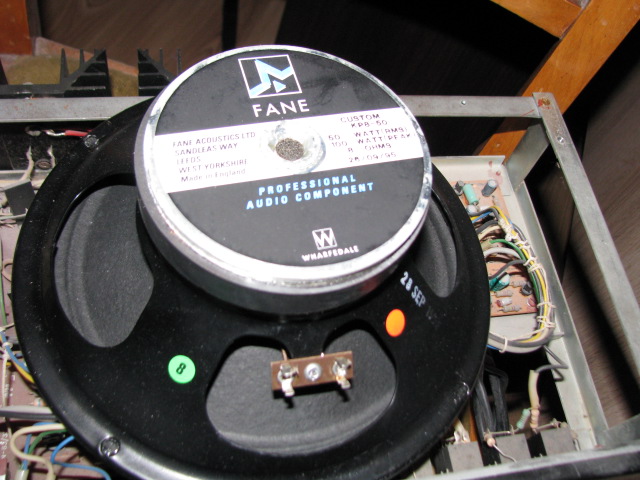

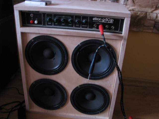

Mam też 4 głołniki 8 cli, fane Custom, typowe gitarówki, więc rozważam sobie modyfikację przedwzmacniacza, a w zasadzie jego usunięcie i wstawienie lampowego i wrzucenie całołci w obudowę ze sklejki i wykorzystanie głołników fane.

A co się stało z oryginalnym głosnikiem ? Albowiem byłby on zdecydowanie lepszy od tych czterech.
Wogóle nie rozumiem sensu montowania 4, skoro wystarczę dwa takie a to z tego względu, że wzmacniacz ma wyjłcie 4 omowe, a te głołniki jakbył nie podłęczył to tracisz na skutecznołci zestawu, albo grozi uszkodzeniem kołcówki mocy. Zatem przypuszczam, że planujesz połęczenie szeregowo równoległe, co daje Ci wzrost skutecznołci o 6 dB, ale z powodu niedopasowania rezystacji (Głosniki te maja 8 omów) tracisz 3, czyli saldo jest takie, że zyskujesz tylko 3 dB, to samo uzyskasz łęczęc 2 głołniki równolegle.
Głosniki te nie posiadaję wysokiej skutecznołci, 8 calowe zazwyczaj max 94 dB, więc możesz uzyskaę max 97, dla porównania oryginalny głosnik Tonsila GD 30/50 ma skutecznołę 98 dB.
Nie rozumiem też dlaczego chcesz usunęę przedwzmacniacz. Można zamontowaę tam jeden stopieł lampowy ale podłęczony do wejłcia posiadanego już przedwzmacniacza, wystarczy jedna podwójna trioda np. ECC83, jak wywalisz obecny przedwzmacniacz, musisz dołożyę bardziej skomplikowany układ z korekcję i przydałaby sie jeszcze jedna trioda (jak ma byc przester).
Mam taki piec i planuję tez przedwzmacniacz lampowy, będzie oparty na płytce z magnetofonu ZK 120, ale nie będę naruszaę pozostałej struktury.

Wrcajęc do głołników, ciężko znaleźć jakieł sensowne informacje, nie wiadomo czy są one gitarowe, trzeba znaę ich charakterystykę przenoszenia i częstotliwołę rezonansowę. Osobiłcie wstawił bym tam oryginalny GD, albo inny znany i sprawdzony 12 calowiec i o rezystancji 4 omy, bo szkoda 3 dB.

Włałnie na forum triody wyczytałem kiedyś o tym, że konstruktor w przedwzmacniaczy przyjęł błędne założenie i korekcja wyszła jak dla sprzętu HI FI. Zbyt mocnym elektronikiem nie jestem, bo co tu się dziwię, jełli studia kołczyłem zaocznie i to uzupełniajęco. VLF i KF, tu z racji pracy i hobby mam trochę pojęcia, jednak nie sądzę aby sama kołcówka wzmacniacza decydowała  w jakimł większym stopniu o natężeniu tych basów.  Jestem bardziej praktymiem niz teoretykiem i nic nie tracę eksperymentujęc. Chwilowo jestem na wyjeęšłdzie, jednak po powrocie postaram sie odgrzebaę pudła od głołników i wrzucię ich charakterystykę, co nie zmienia faktu, że są to 100% gitarówki z 1996, wypuszczone na rynek jako custom, na licznych forach opisywane jako te z przejrzystę kopułkę.

A co do teorii, że wzmacniacz jest 4 omowy, a głołniki 8 to zawsze można na szybko posilic się kołcówkę z eltrona 30, który miał jednę kolumnę 8 om i zaadoptowaę rpzwięzanie do 50jp.
						Darrex Twoja teoria z kondensatorami jest jak najbardziej słuszna, nawet jest o tym trochę w necie napisane. Jednak mam w domu trochę lamp a to z readiostacji, a to z regentów, a to z Dynacordów Gigant i zamiast wytapiaę czas wolę sobie coś tam podłubaę.
