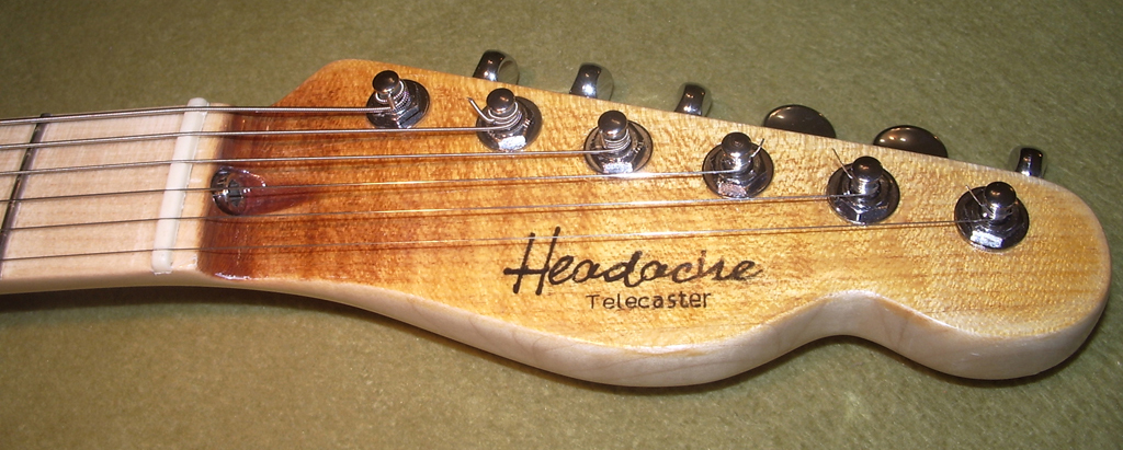

Znalazłem przypadkowo ciekawy tutorial. Nanoszenie obrazka metodę transferu nitro.
http://domoweklimaty.blogspot.com/2012/ ... ny-na.html

GDzieł tam już coś było. W termotransferze chodzi o to,że toner ma takie włałciwołci,że można go "oderwaę" od kartki na której jest nadrukowany i "przykleię" do innej powierzchni. W elektronice robi się to poprzez wydruk na np papierze fotograficznym (wg mnie najlepszy efekt uzyskuję) i zaprasowanie żelazkiem.
http://www.youtube.com/watch?v=8GClaRYJi5w
Ten pan tak robi z tym,że popełnia podstawowy błęd, gdyż nie powinno sie w trakcie przygrzewania podnosic kartkę i podględaę. Czekamy aż rysunek sie nam "zarysuje" na kartne w wyniku grzania i dopiero wtedy odrywamy. Można to robic tak jak ta pani , czyli acetonem lub rozpuszczalnikiem, jednakże nie otrzymuje sie idealnie odbitego loga, mozna w kołcu użyę lakieru tak jak ten pan
http://www.youtube.com/watch?v=NtECvjCJC1E
, efekt lepszy. ja używam papieru do naprasowywanek na koszulki: http://www.forumlutnicze.pl/files/imgp3913_128.jpg ale to tez mnie jeszcze w pełni nie satysfakcjonuje. Mozna w kołcu użyę papieru do kalkomanii, ale nie wiem - nie próbowałem. Mysle,ze nadszedł czas udac sie do warsztatu i poeksperymentowaę trochę.
