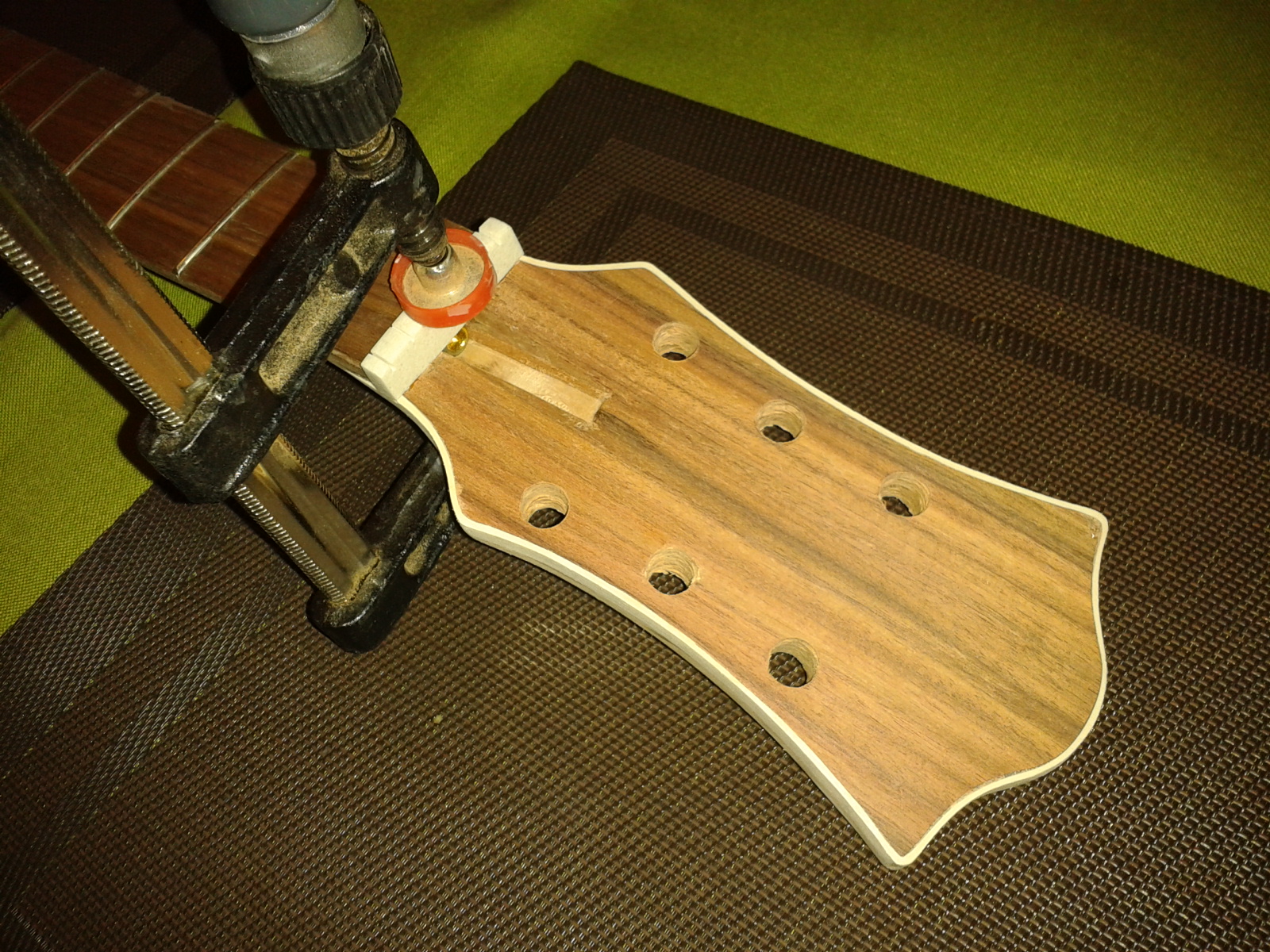

Binda na główce do połowy wysokołci tejże, to się mnie nie podoba, ale ja to czepialski jestem. ;-)

popik10 pisze:Binda na główce do połowy wysokołci tejże, to się mnie nie podoba, ale ja to czepialski jestem.
...że za szeroka? no... może... ale już tak zostanie :)

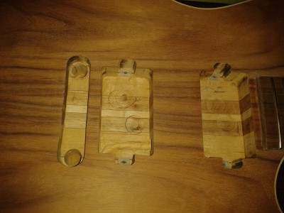

powiercone otwory do trzpieni mostu i do pickup'ów... w otworach  osadziłem kołki do montażu pickup'ów :)

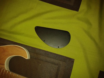

pokrywa komory elektryki będzie czarna...pasuje? ;)

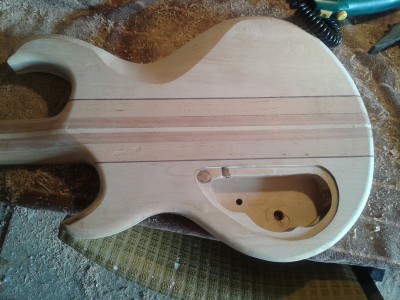

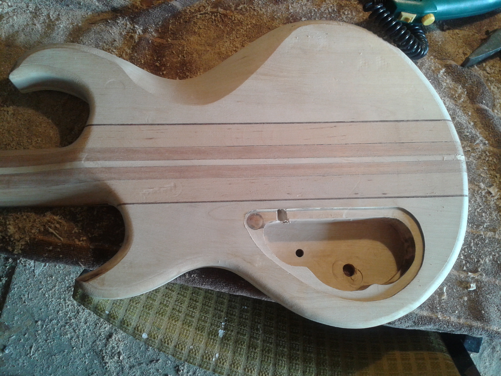

wyfrezowana komora do elektryki
Posty: 2961
Fiu fiu... ładnie się zapowiada, ale freziki chyba tępe mamy :) hihi
Mnie to raczej wyględa na złe prowadzenie freza, docinanie dłutem w ostrych łukach - nierówne krawędzie kieszeni na zdjęciu.
Przypomina to wycinanie "z wolnej ręki", ale akurat inatro o to bym nie podejrzewał, chyba, że zbytnio uwierzył w swoje doświadczenie, a to się młci.
Te kołki pod przetworniki, to z niezły pomysł, bo zawsze można je wymienię bez ingerencji w drewno. Chociaż ja, jeżeli już, zastosował bym dwugwintowe typu Rampa. nie do zniszczenia.
Jak je zamocowałeł w drewnie, bo żadne kleje tego łwiłstwa nie łęczę.
Całołę super, ale poczekajmy na kołcowy efekt.
Posty: 297
dokładnie tylko te pozostałołci po zagłębianiu frezu i robota dłutkiem(w niewidocznych miajscach ) jakos nie pasuję do mojego poględu na gitary Intaro. szkoda zepsuę piękny efekt takimi pierdołami.
