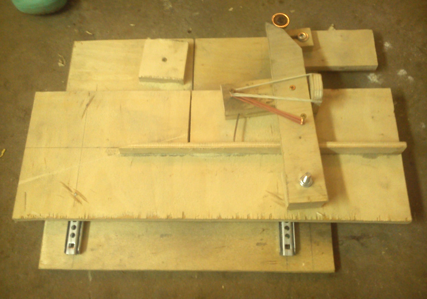

Ja już ktoł wyjdzie poza etap budowy gitar elektrycznych z desek, to niewętpliwie pomocnym dla niego będzie przyrzęd do robienia kerfingu.
Sam stanęłem przed tym problemem. Alternatywy miałem dwie. Kupię lub zrobię.
Kupię można w Stanach lub Chinach - pewnie w Europie też ale nie szukałem. Minusem jest czas i pieniędze. Lub zrobię. Opcje znowu dwie - nacinaę lub gięę. Tu wybrałem nacinanie.
A że ręcznie ciężko to zrobię na odpowiednię głębokołę wiec popatrzyłem na yt i odpadów sklejki i dwóch prowadnic szufladowych wykonałem prototyp czegoś takiego.
Chciałem sprawdzię czy to w ogóle zadziała i nie przykładałem uwagi do wyględu. Teraz przyszedł czas na dopracowanie i odpowiednie ustawienie żeby sloty wychodziły równiutkie.
Koszt to 2 prowadnice w sumie 5zł.
Odpady sklejki i kilka wkrętów i gumki recepturki ;-)
Myłlę że gra warta łwieczki.
Regulacje jakie mamy to długołę klocków między slotami i głębokołę nacinania slotów.
Nie bez znaczenia jest tu tez grubołę rzazu. Moja piłka domaga się wymiany stęd taka a nie inna jakołę cięcia.
Ten klocek dociskajęcy z gwożdziem i gumkami jest chyba niepotrzebny bo listewkę można sobie przytrzymaę i przesuwaę rękami i nawet szybciej pójdzie. Tak myłlę. Wózek i regulacja głębokołci jest najważniejsza i tu jest jak najbardziej jest jak najbardziej ok.
Nie rozumiesz zasady działania, ten klocek o którym piszesz jest odpowiedzialny za przesuwanie listwy na odpowiednię odległołę. Ręcznie wyjdę ci różne długołci między slotami.
Aaaa.. o to chodzi.. myłlałem,że on tylko dociska a do cięcia masz linie narysowane :)
Wózek przesuwasz tylko ruchem posuwisto zwrotnym. Reszta robi się sama. Pod warunkiem oczywiłcie odpowiedniego wyregulowania, nie jak jest teraz.
Jak skołczę to pokażę na gotowo zrobiony kerfing.

Do sporzędzenia naturalnego bindingu i rozetek jak znalazł. Nawet do wykonywania obręczy perkusyjnych o dowolnej łrednicy... hmmm :) Teraz dałeł do myłlenia :)
Darek
Tutaj podobnie, a jako posuw można wykorzystaę silnik od wycieraczek samochodowych i pełna automatyka. :-D
http://www.youtube.com/watch?v=h-pdUWoNjPo
http://www.youtube.com/watch?v=873Y1WPK5Hs
I podobne z napędem ręcznym. Pamiętaę należy o grzebieniu dociskowym lub przynajmniej jednej płaskiej sprężynie pełnięcej te rolę.
To już dodałem, sprawdza się znakomicie.
