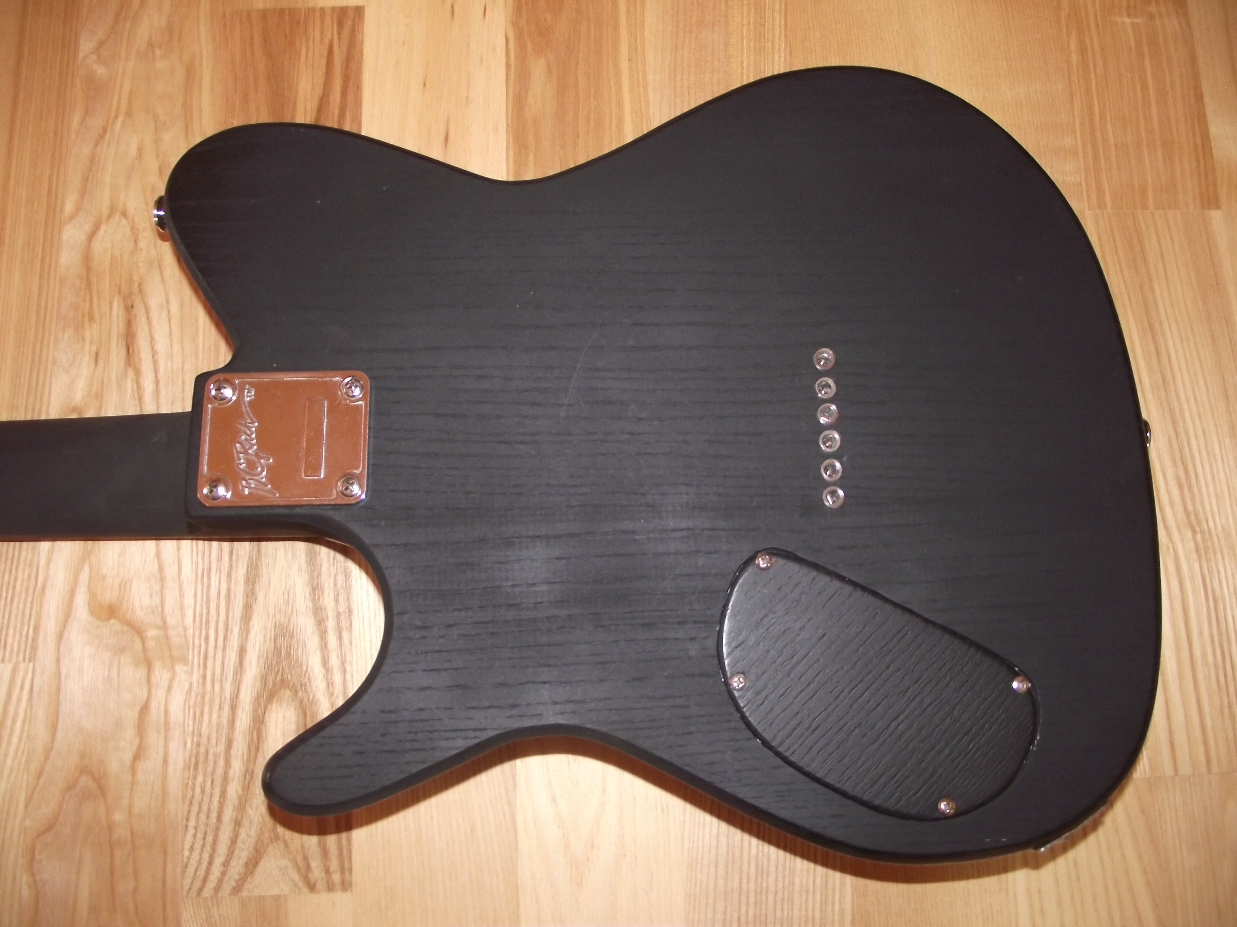

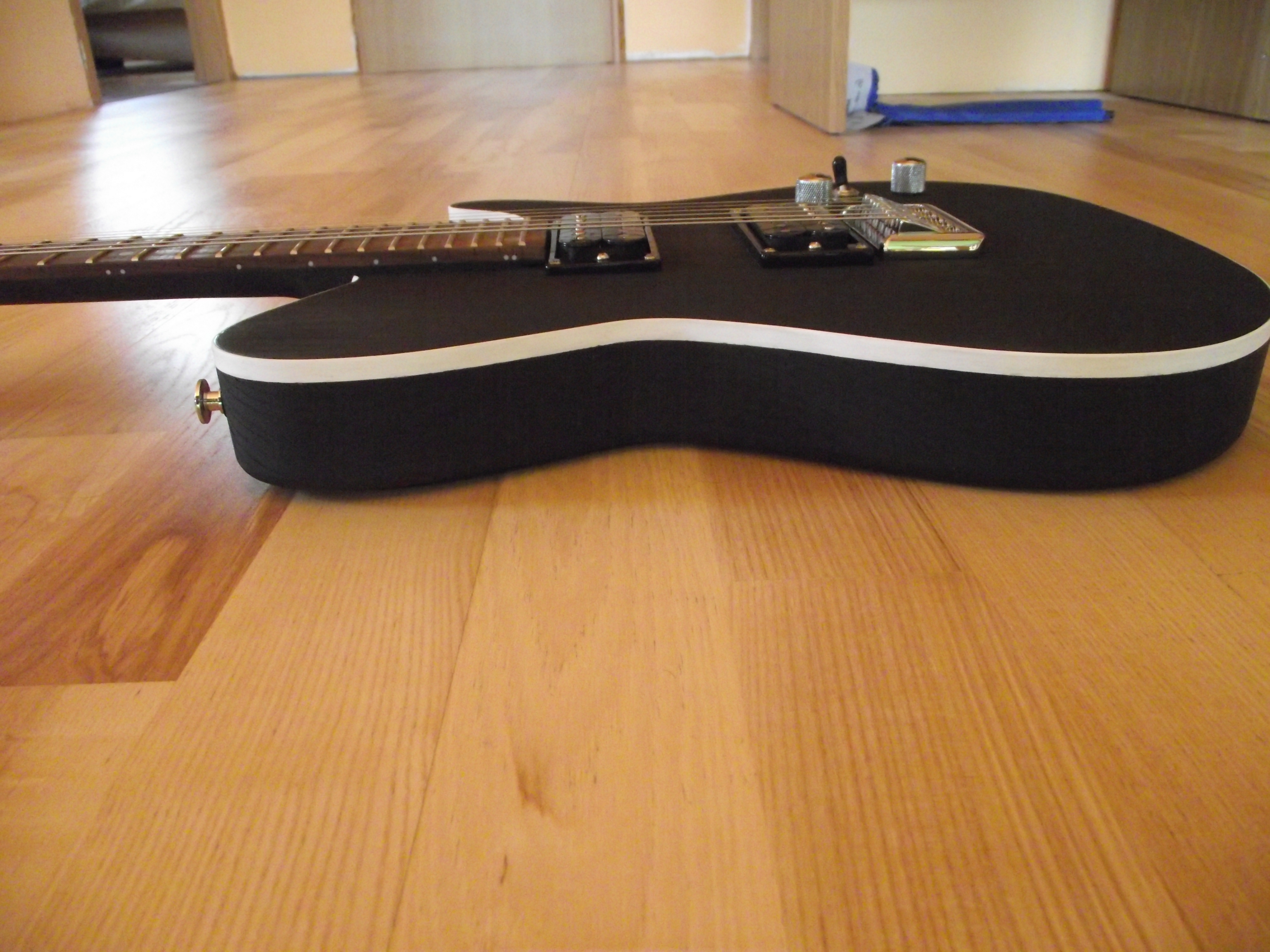

Witam, po uzyskaniu lepszego aparatu mogę pochwalię się moim dokonaniem a mianowicie
wystruganiem korpusu na wzór ibaneza fr1620 do gotowego gryfu od bc richa ironbirda :)
Korpus - 3 częłci jesionu, wykończenie matowe
Układ HH, 1 vol, 1 tone, przełęcznik 3pozycyjny
Elektronika i osprzęt od bc richa :)

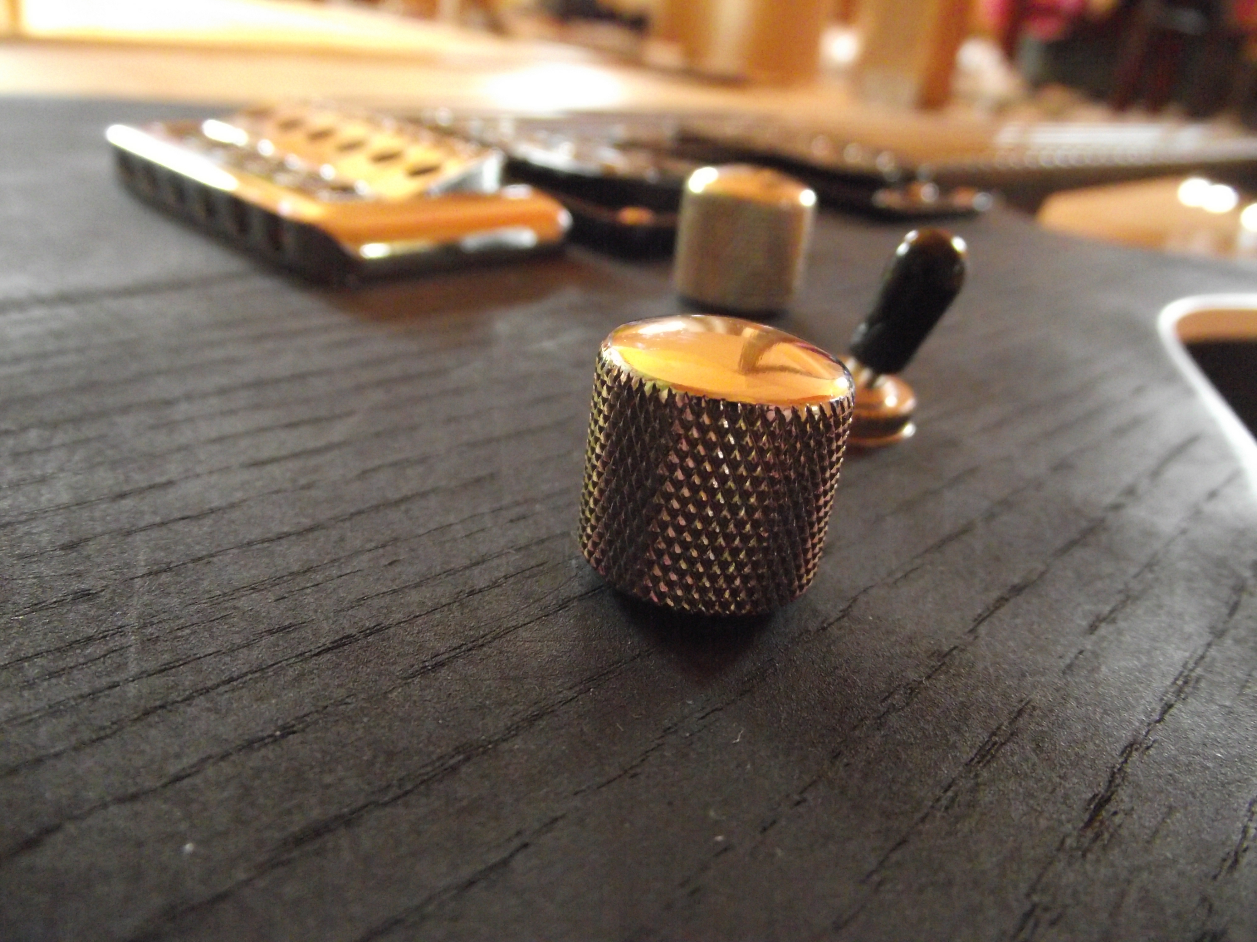

Super. Włałnie takie wykończenie lubię. Mało ozdobników typu pickguard, a drewno i te drobne detale daję wyględ. Tak trzymaj w dalszych działaniach.

Strasznie podoba mi się kolor i typ drewna na korpusie. Zdjęcie z bliska pokazuje to doskonale. Wręcz <3

Lakier ma plamy, to znaczy ze nierównomiernie położony.
Wbrew pozorom mat trudniej położyę niż połysk.
Pokrywka na poty też powinna chyba mieę zgodny z decha układ słojów. To takie rzeczy które rzucaję się w oczy.
Posty: 297
z tę pokrywkę to bardziej umiejscowienie łrub i wpasowanie jest nie tak ,bo pewnie ułożenie słojów było zamierzone(chociaż ja bym dał pod kętem prostym :-P )
popik. Te plamy mogę byę od tłustych łapek, ale co do reszty, zgoda. Masz niezłe oko. :-D

Niestety, sprej ma bardzo mały strumieł pokrywania lakierem... ułamek sekundy i taki efekt można zauważyę u mnie.
Z pokrywkę się połpieszyłem bo skleiłem kiedyś 2 obłogi jesionu jak sklejkę, i w tym przypadku słoje które lecę wzdłuż korpusu są z drugiej strony pokrywki...
Najważniejsze że znajomemu bardzo podoba :)
Kolejne instrumenty pójdę już do lakiernika albo z czasem zakupię pistolet i sam zacznę zabawę w lakierowanie :)
Sprejem trzeba umieę malowaę, to i mniej błędów wychodzi.Trzeba było zapytaę lakiernika jak, bo to tak samo , jak malowanie "punktem", a nie "kreskę". Poza tym nie doczytałeł instrukcji obsługi :-D ., gdzie podana jest odległołę z jakiej powinieneł aplikowaę lakier, bo za blisko, to właśnie takie punkty wychodzę, no i wejłcie i wyjłcie z lakierem na element lakierowany. Ale to wprawa i doświadczenie jest ważne.
Czy jakimł bezbarwnym zabezpieczyłeł, czy tylko sam spray? Jeżeli to ostatnie, to trwałołę wętpliwa. Szybko będę przecierki. A może tak ma byę? ;-)

Instrukcja doczytana ;) Nie ma co gdybaę, wiadomo że żeby mieę wprawę trzeba też posługiwaę się narzędziami praktycznie bez przerw ;)
Skoro na gryfie jest idealnie wręcz to na korpusie widaę takie plamki...
A znajomy tak jak i ja lubimy surowe wykończenie, np żeby było widaę pory drewna, a z czasem lekkie przetarcia albo wypolerowane od ręk i ubrał miejsca na korpusie też daję fajnego wyględu :)

Również sobie myłlę że im oszczędniej - tym bardziej elegancko.
Tylko pod gałki od potencjometrów coś bym dał - nawet czernione blaszki.
Szybko od dotykania mogę zrobię " buby ".

Jeszcze jedna niedokładnołę którę widzę to kieszeł na potencjometry ma nieładnę krawędęšł. O takie szczegóły trzeba dbaę bo to oddaje wyględ całołci. Ja wiem że nie przeszkadza to w grze, ale to sprzedaje instrument.
Frezowałeł to z ręki czy po szablonie??
donkirk24
Nieprzeczytany post autor: donkirk24 »
Kieszeł pod potki była wyfrezowana idealnie od ręki póęšłniej dopracowana, byłem zmuszony zrobię drugę klapkę bo na 1 spadł deszcz (zapomniałem schowaę podczas lakierowania) i się do niczego nie nadawała... :(

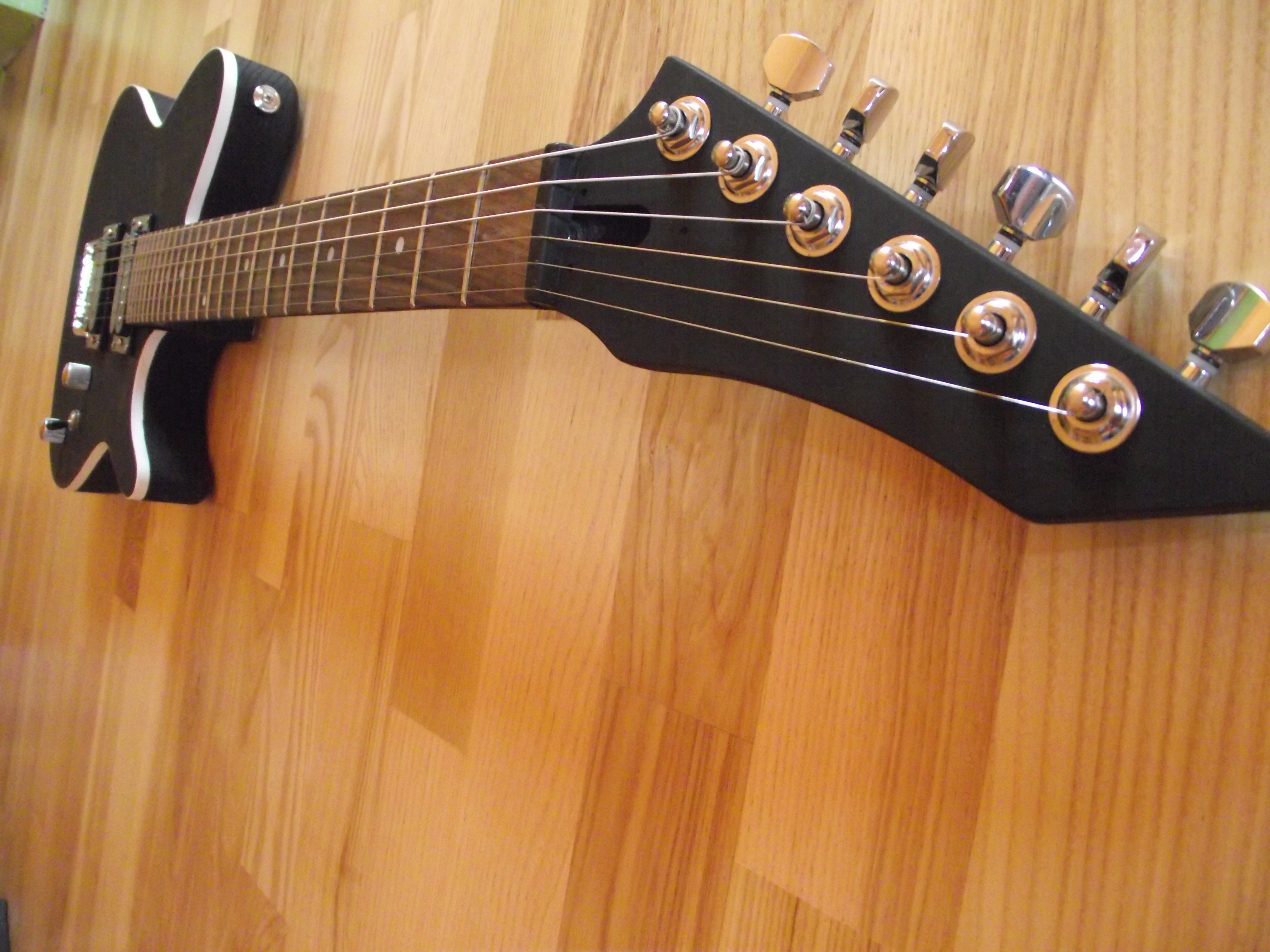

Fajnie by wyględało jakby bindę daę na główkę jeszcze. Ogólnie wporzo, ale zawsze może byę lepiej. No i gryf mógłby byc też zrobiony ;)
