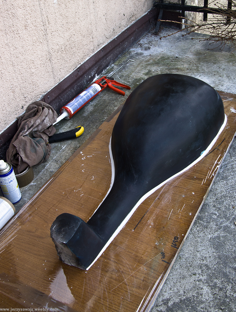

Na poczętku pokażę pierwszy etap, czyli budowę kopyta i matrycy, a także to co wyszło.
Przy podględzie zauważyłem, że zdjęcia są w odwrotnej kolejnołci niż powinny (brak opcji automatycznej segregacji wg daty), ale nie mam siły by je wklejaę jeszcze raz..

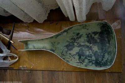

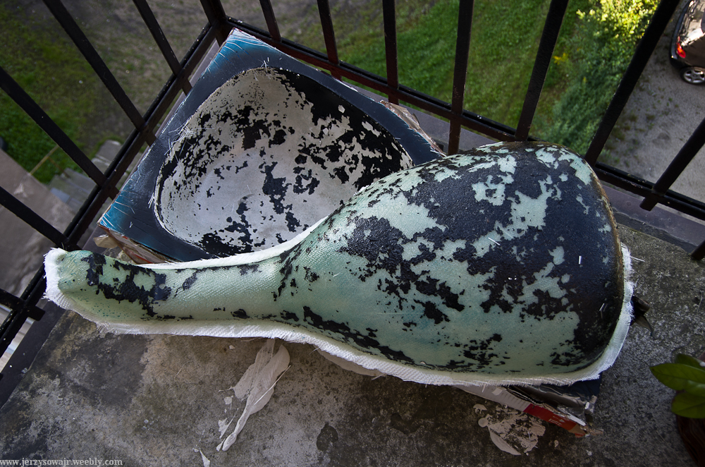

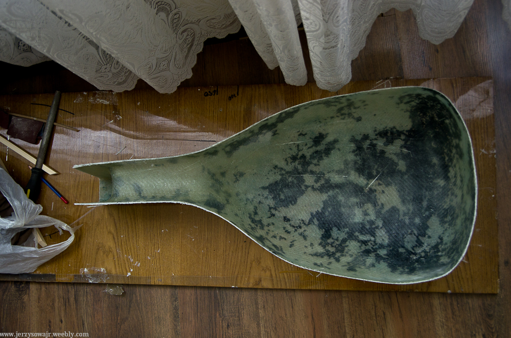

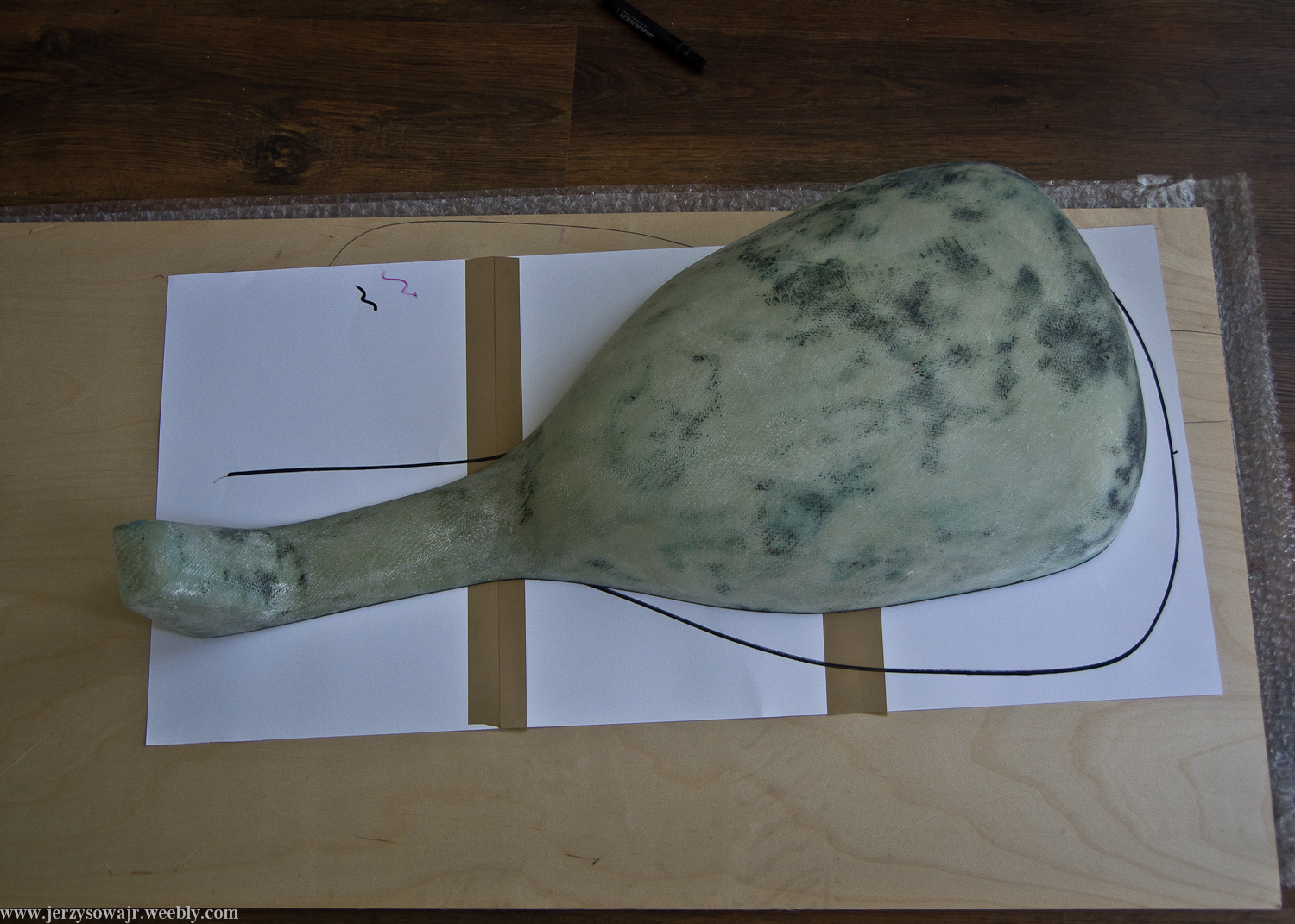

Tak to wygląda już po odcięciu nadmiaru tkaniny. Teraz zaczynam szlifowanie i wyrównywanie powierzchni.
I wreszcie po ciężkiej pracy z żywicą i tkaniną szklaną, oraz po kilku godzinach schnięcia coś, co zaczęło przypominać lutnię ukazało się moim oczom :)

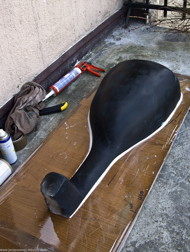

Pokrycie matrycy gruntem, malowanie lakierem, woskowanie, pokrycie warstwą silikonu w sprayu.

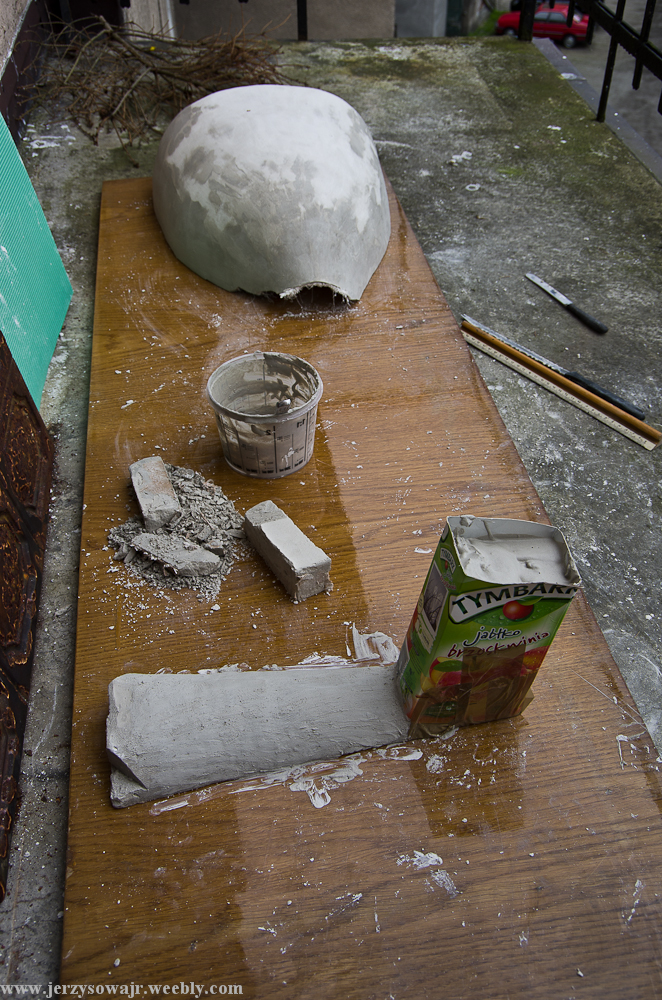

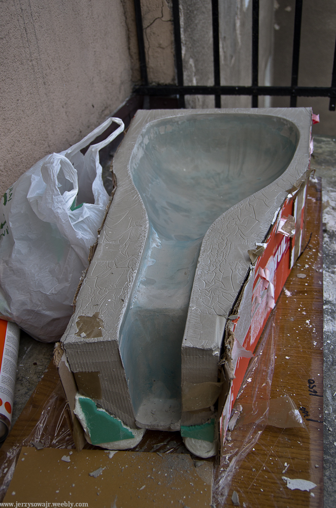

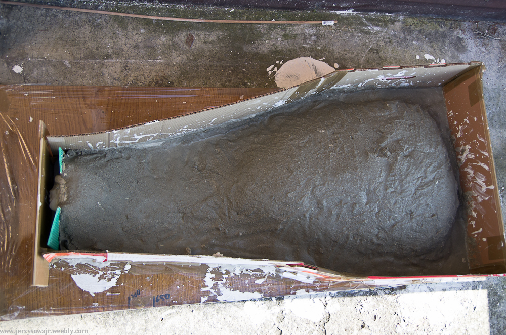

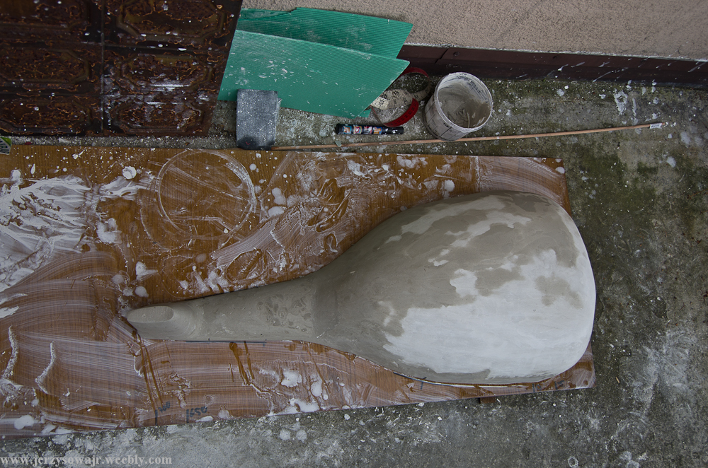

Matryca została wykonana z gipsu, zaprawy cementowej, a po wyschnięciu odwrócona właściwą stroną do góry i wszystkie puste przestrzenie wypełniłem pianką montażową.
Przygotowanie formu do odlewu matrycy.
Ułożenie na płaskiej powierzchni, zabezpieczenie łączenia, woskowanie i nałożenie warstwy silikonu w sprayu.

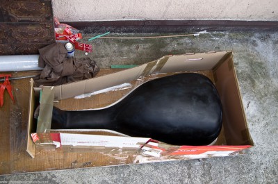

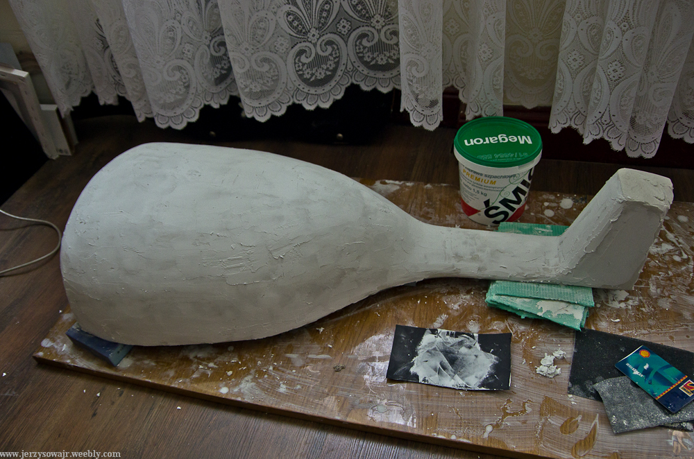

Po wyszlifowaniu szpachli nadszedł czas na malowanie kopyta.
Teraz pora na warstwę szpachli gipsowej.

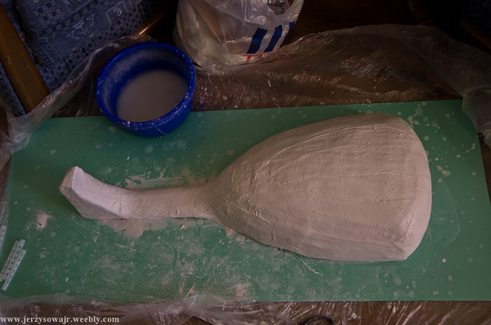

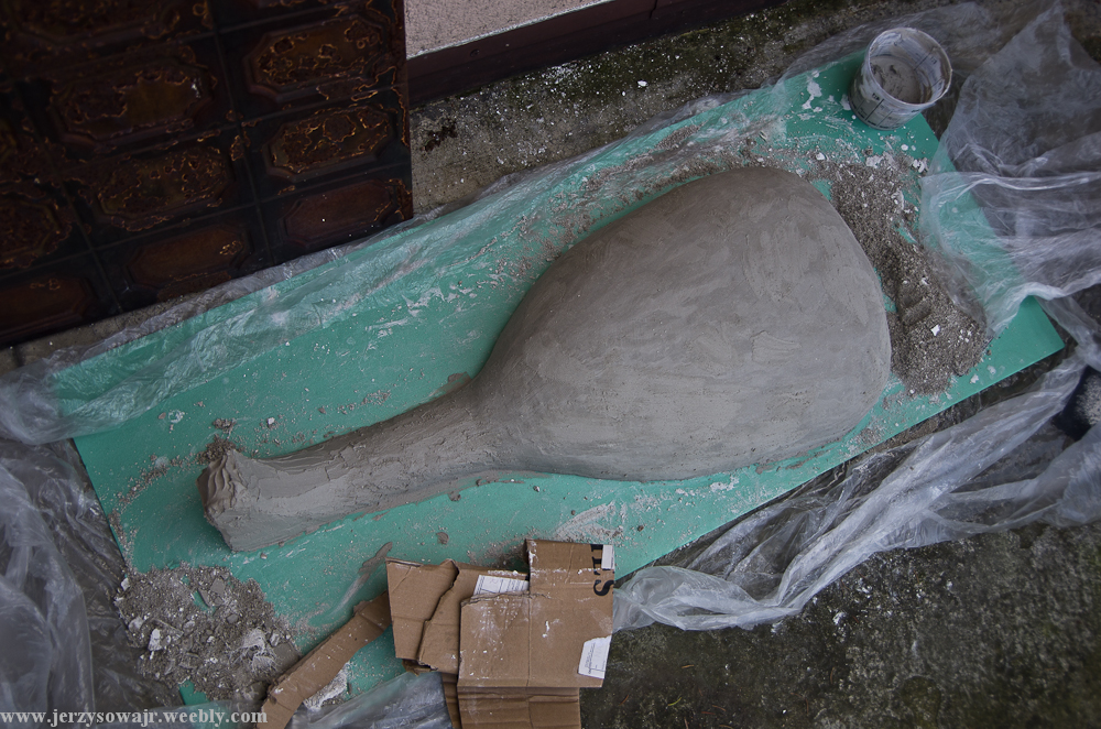

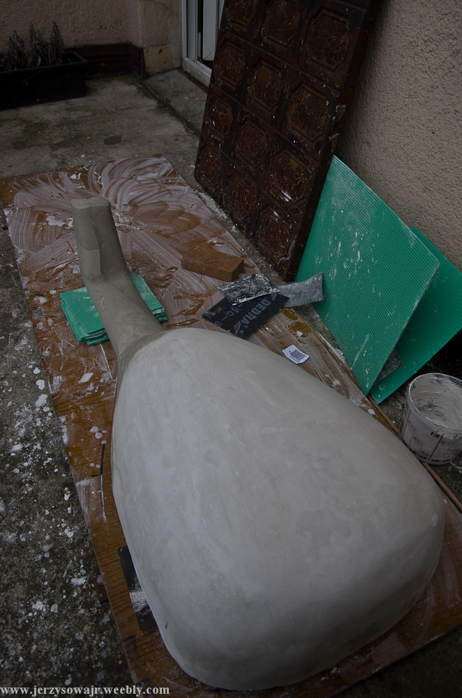

Nałożenie warstwy gipsu budowlanego i kreowanie kształtu.

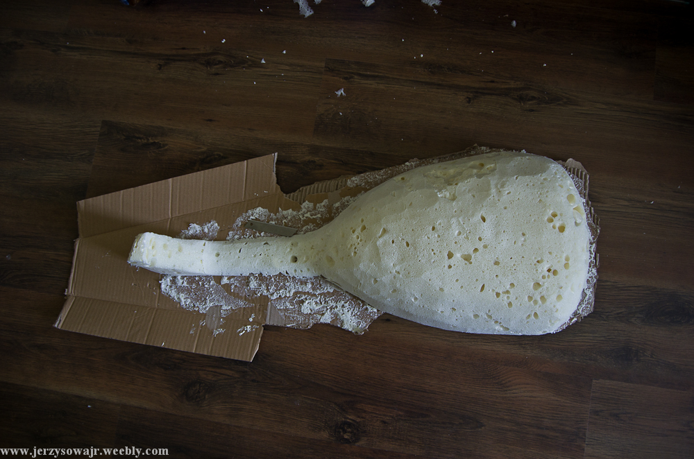

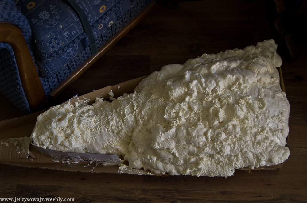

Pianka montażowa jako podstawa do wykonania kopyta.

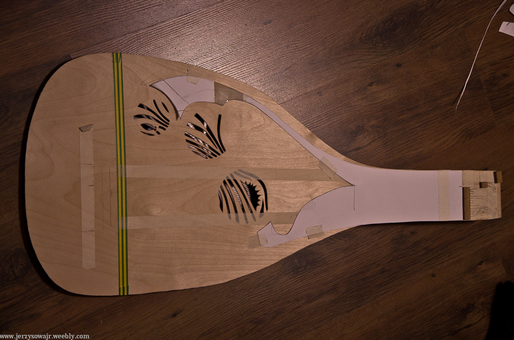

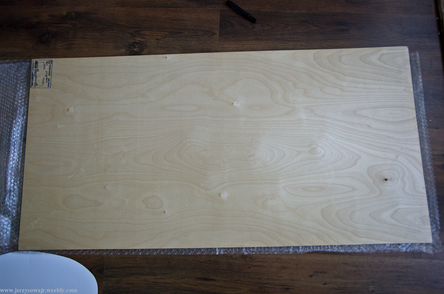

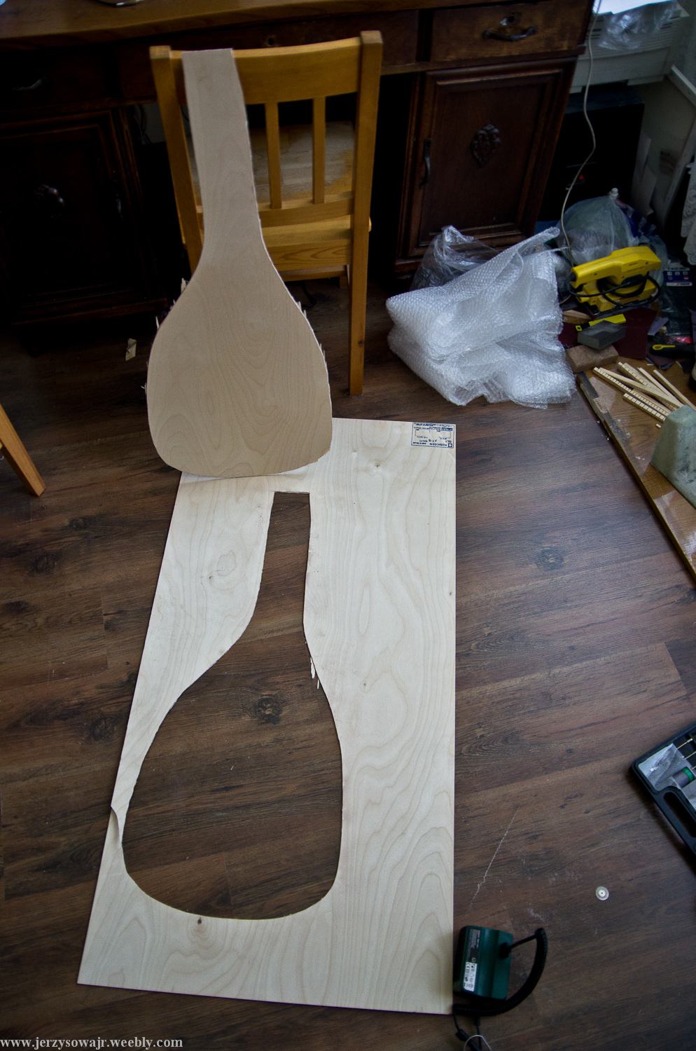

Ze względu na brak warsztatu i pieniędzy oraz możliwołci zdobycia w miarę taniego drewna rezonansowego (jako, że ma to byę instrument eksperymentalny i ęwiczebny dla potrzeb budowy) postanowiłem zamówię sklejkę lotniczę 2mm, czterowarstwowę brzozowę (koszt) WIELKI BłęD - jest bardzo delikatna i miękka.
Wycinałem tarczę zamontowanę na miniszlifierce, efekt zadowalajęcy.

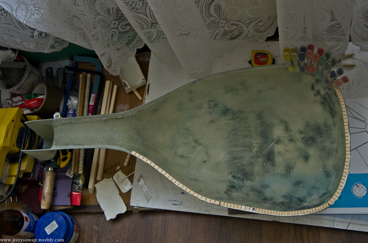

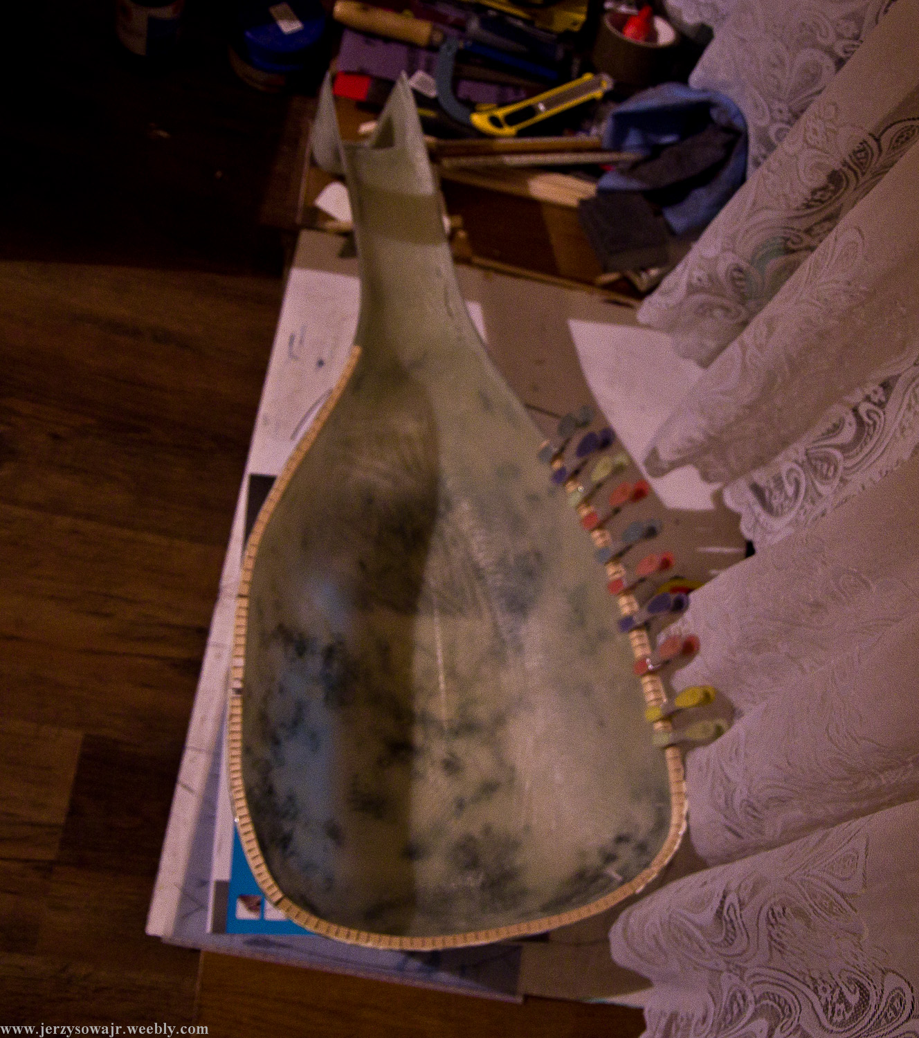

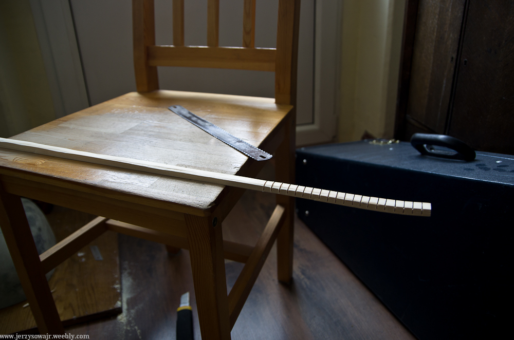

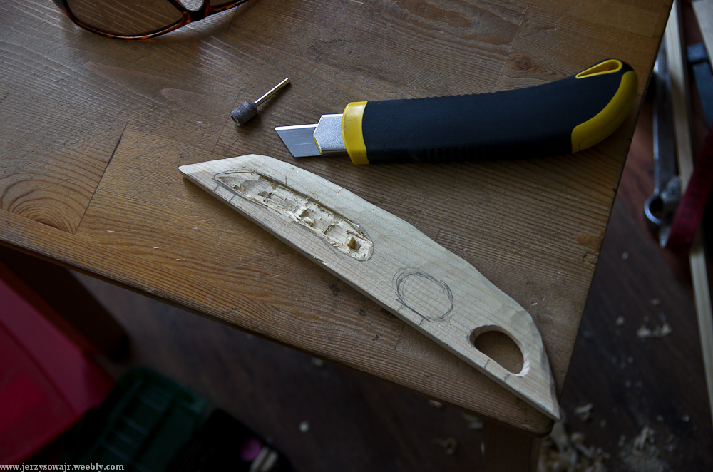

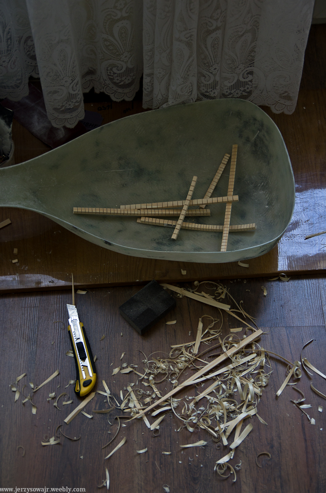

Następnę rzeczę było wycięcie kerfingu (wzorem gitar).
Drewno - sosna - podejżewam, iż może zaczęę pękaę pod obciężeniem, jest dołę delikatna (kolejny błęd). Oczywiłcie wycinałem ręcznie co jak się okazało nie jest aż takie męczęce, ale za to mocno pracochłonne :(

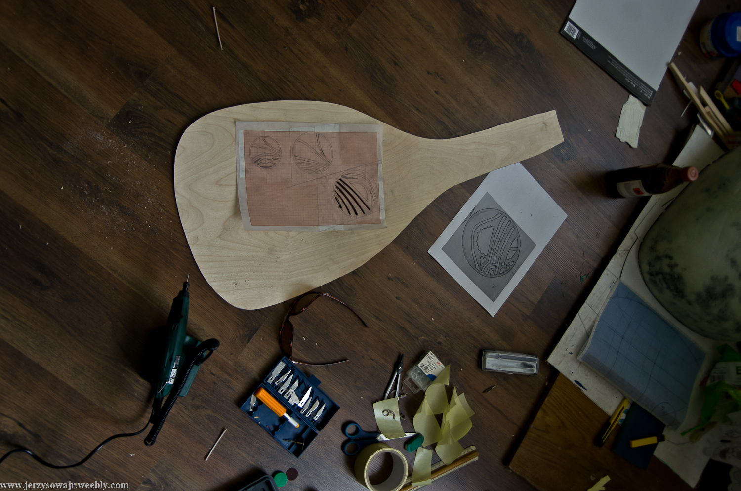

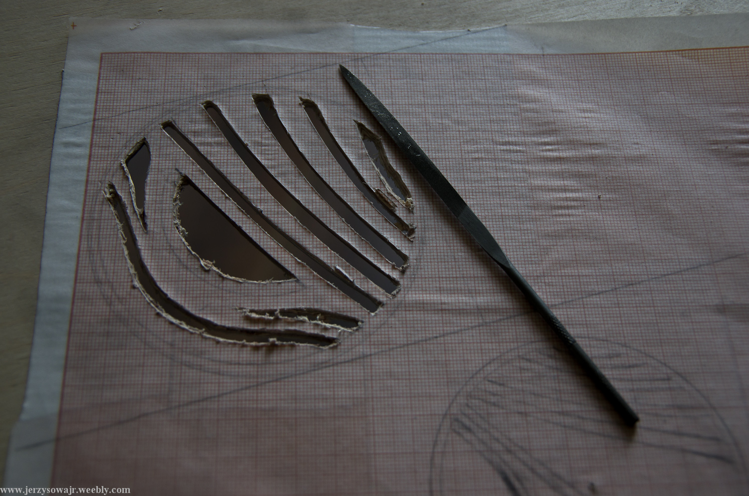

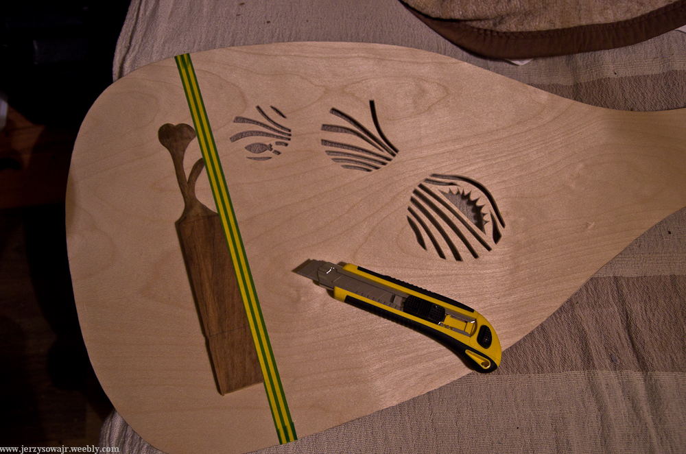

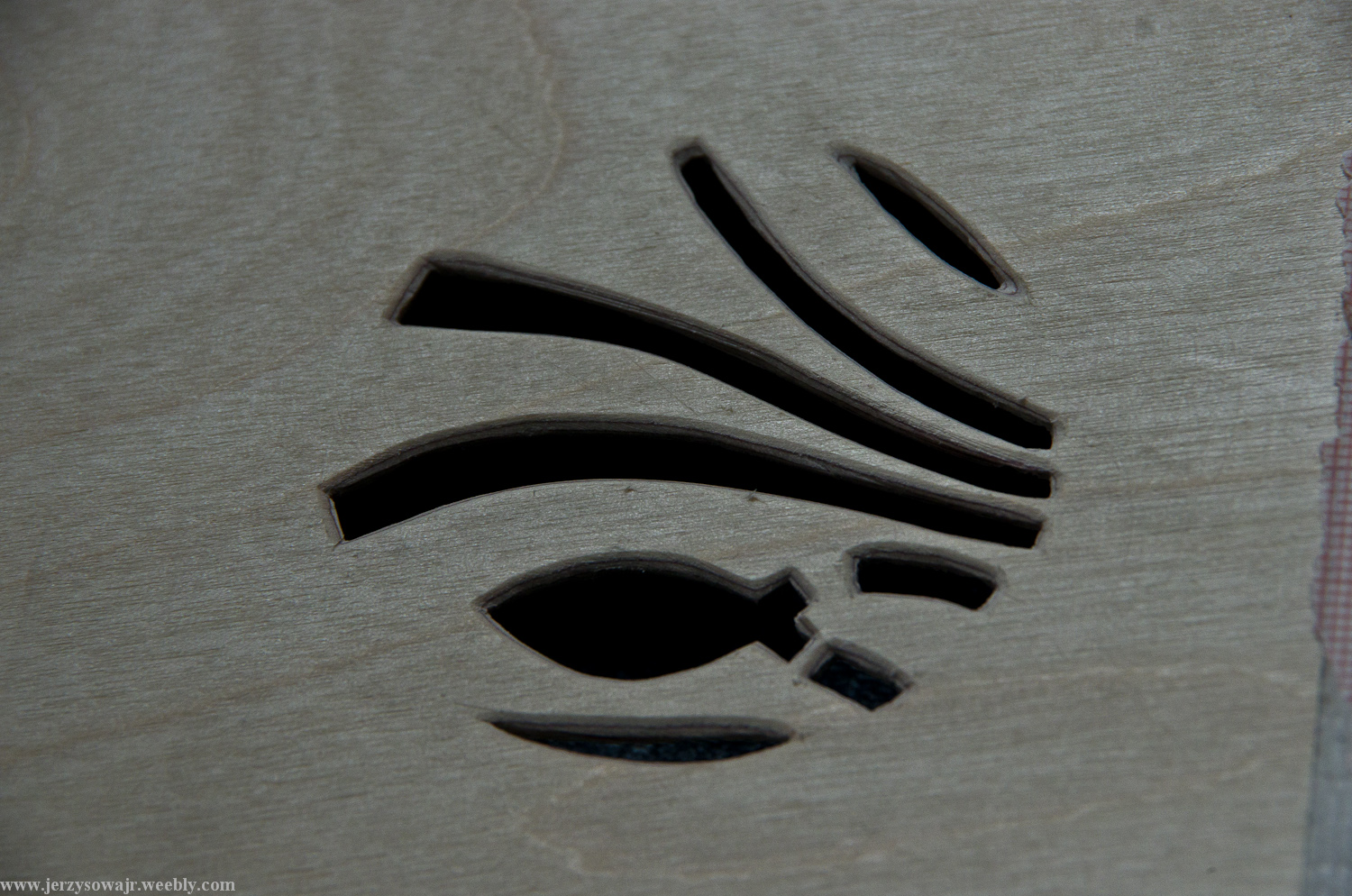

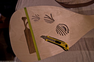

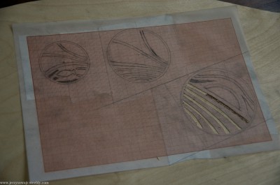

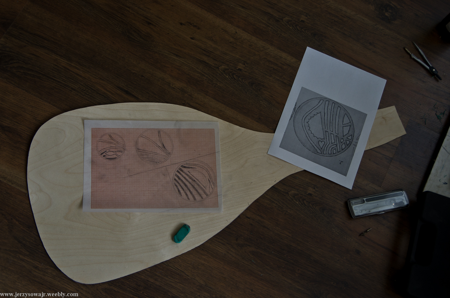

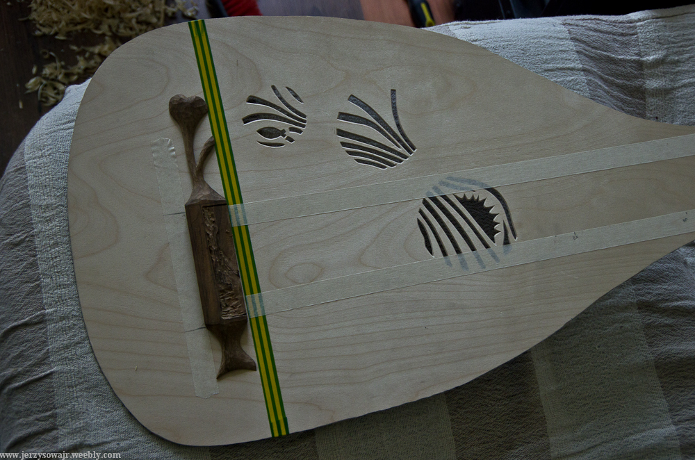

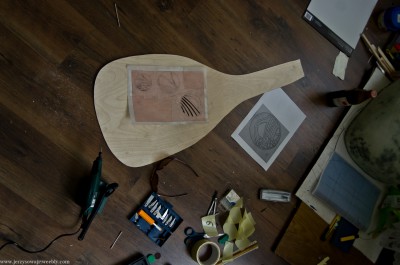

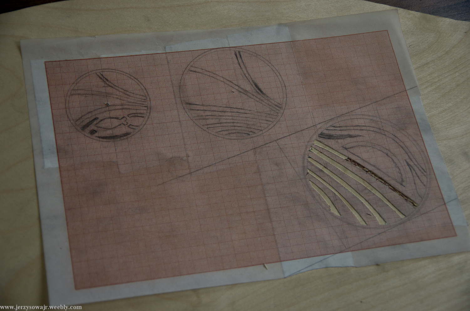

Kolejna częłę - projekt rozetek (będzie ich trzy, każda mniejsza od poprzedniej i jednoczełnie o innym wzorze) i naniesienie go na płytę.
Rozetkę wymyłliła moja narzeczona za co jestem Jej wdzięczny :)
Oczywiłcie przy projektowaniu wzięłem pod uwagę moję cierpliwołę i zdolnołci.
Do ich wykonania używam pilników iglaków, nożyków snycerskich, dremela i papieru łciernego.

Najbardziej pracochłonne są rozetki - pierwszy raz coś takiego robię.
Na dobrę sprawę myłlę, że nie liczęc brzmienia (i czy w ogóle będzie toto grało) dobrze wybrałem materiały, przynajmniej jesli okaże się to przysłowiowę lipę, czegoś się nauczę a o to przede wszystkim tu chodzi :)

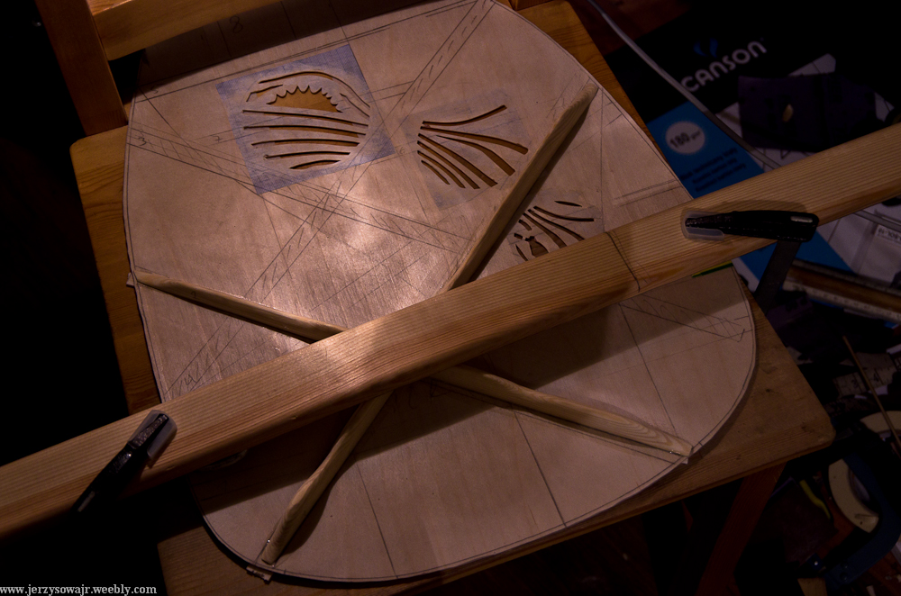

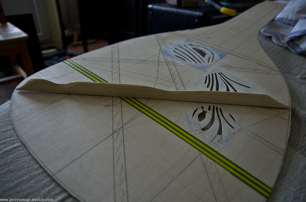

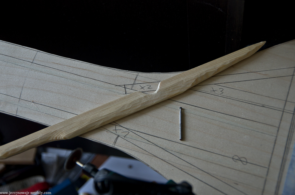

Cały czas myłlę o użebrowaniu. Pierwotnie chciałem daę tylko belki poprzeczne wzorem lutni, póęšłniej coś a'la użebrowania w gitarach klasycznych, ale ze względu na niskę twardołę i dołę dużę elastycznołę sklejki zdecydowałem się na użebrowanie podobne do tych jakie stosuje się w gitarach akustycznych (oczywiłcie z pewnymi modyfikacjami).

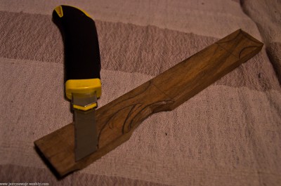

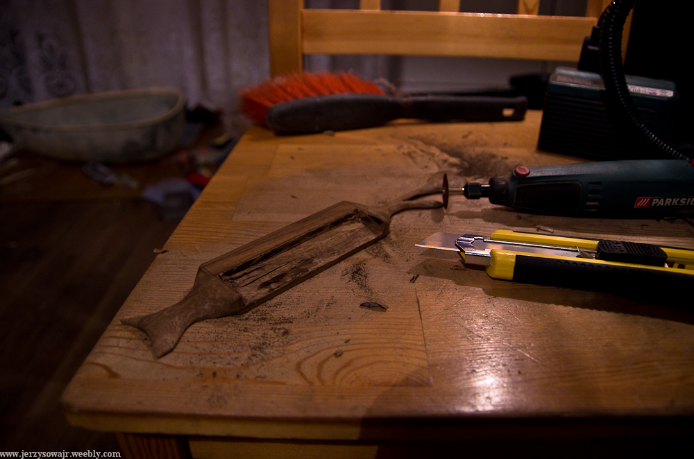

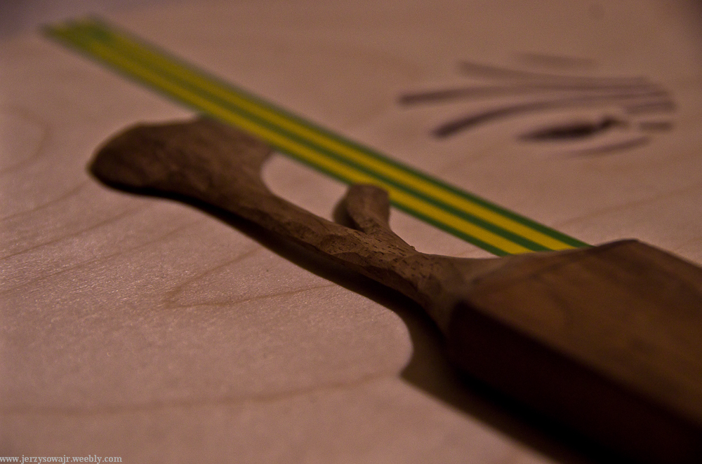

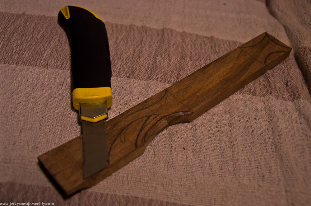

Rzeęšłbienie mostka - materiał orzech.
Ciężka praca, zwłaszcza że robiłem to w głównej mierze nożem. W prawdzie używałem też miniszlifierki i dłut do drewna oraz papieru łciernego, ale nóż jednak sprawdzał się najlepiej.

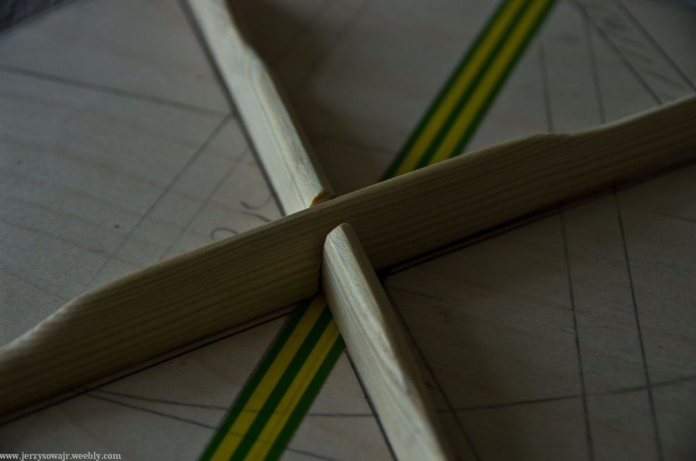

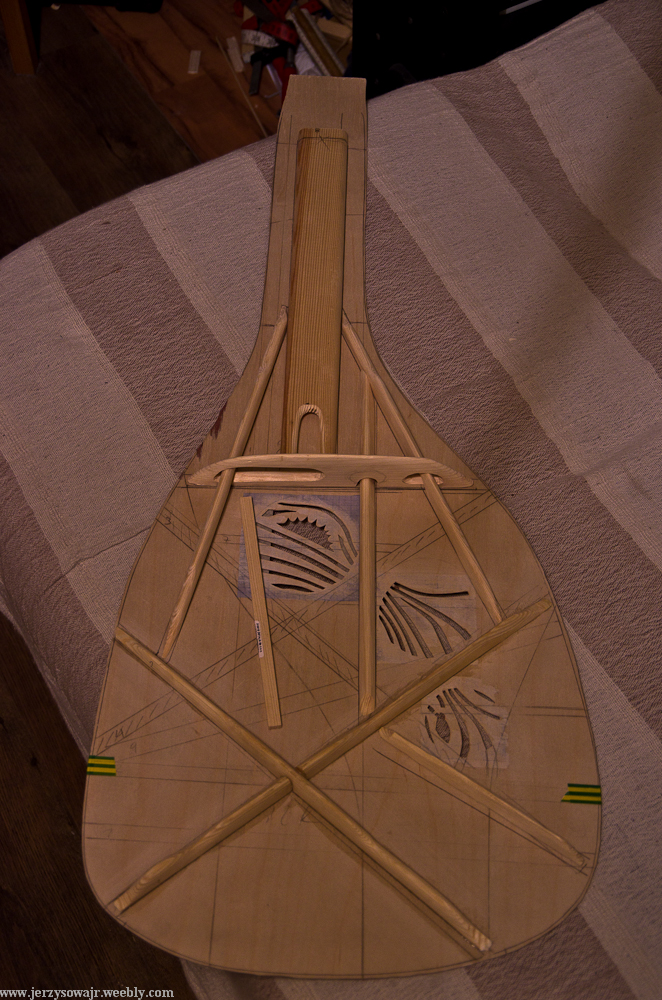

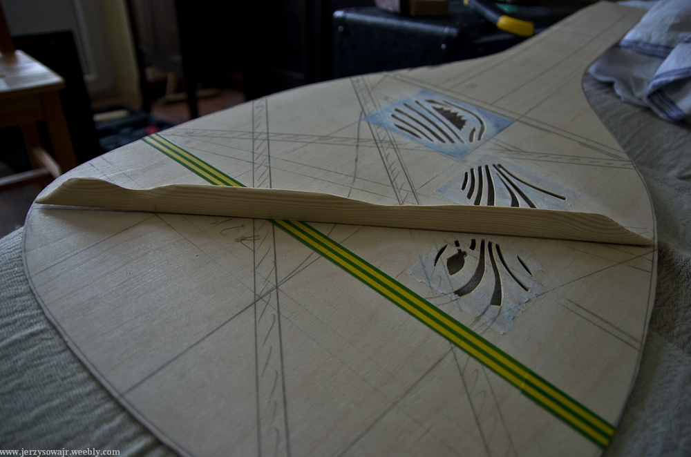

Mianowicie będzie kilka zdjęę z użebrowaniem.
Wzorowałem się trochę na gitarze akustycznej, trochę na gitarze barokowej Stradivariego i trochę na wynalazku pewnego producenta o którym było kiedyś na forum - tworzęcego "użebrowanie pancerne".

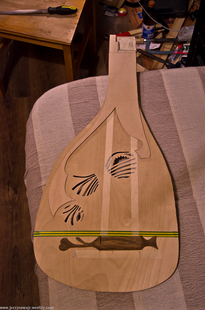

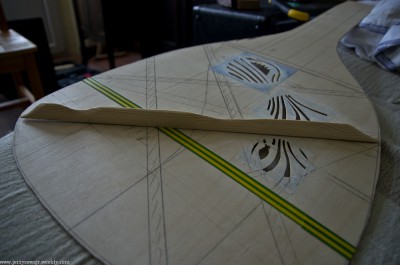

Płytę rezonansowę postanowiłem ozdobię i jednoczełnie nałożyę podstrunnicę z tej samej sklejki co płyta. Obawiam się niskiej wytrzymałołci na łcieranie, ale ten instrument nie będzie raczej koncertował, więc dla celów ęwiczebnych uważam, że można zaryzykowaę :)
Po wstępnym złożeniu wszystkiego nałożyłem jednę strunę (nie mogęc się doczekaę brzmienia) i zaobserwowałem takę rzecz. Lutnia nie brzmi głucho, a wręcz szkliłcie. I teraz mam nadzieję, że w trakcie dalszej pracy wpadnę na pomysł jak dodaę jej trochę dołu.
Mało dołu, bo zablokowałeł pracę membrany topu wzdłuż.
Spróbuj skrócię, odelżyę, przerobię jakoł wzdłużne żebra, zwłaszcza to łrodkowe, długie.

Pancerne belki są rzeczywiłcie pancerne. :-D
Błędem jest również jednakowa grubołę całej płyty, ale rozumiem trudno stroię sklejkę :-)
Ożebrowanie powinno usztywniaę w częłci łrodkowej, przy bokach płyta powinna byę ciełsza.
ęšłĽeby stworzyę coś w rodzaju membrany głołnika.
łrodek jest membranę a cienkie krawędzie zawieszeniem.
