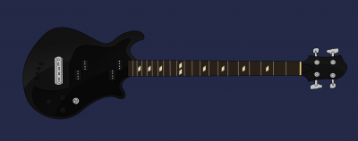

Dla basistki moja Luna jest nieco za duża, przede wszystkim z powodu rozmiarów korpusu, troszkę też z powodu grubej szyjki. Gdy byłem w posiadaniu fantów udało mi się zdobyę drewno Luny 1 (frezy z przodu) razem z maszynkami i mostkiem. Postanowiliłmy wspólnie, że z tego skonstruuję "customa" pod moję basistkę i przyjaciółkę. Założenia konstrukcyjne:
- przycięę i byę może wyprofilowaę duży i toporny korpus Luny
- w miarę możliwołci odchudzię szyjkę na profil niesymetryczny.
Wstępny projekt graficzny, nieaktualny pod względem elektroniki i gryfu w załęcznikach.
Skupmy się teraz na istocie tego tematu.

Jak widaę na projekcie, poczętkowo zakładałem zdarcie całego lakieru do drzewna i nałożenie nowej powłoki na czarny mat lub czarny połysk. Po ukazaniu się tego pięknego redbursta zmieniliłmy zdanie. Fajnie by było go zachowaę, ale ję się problemy.
- Z racji, iż decha będzie cięta, będzie trzeba albo pomalowaę od całołę nowa, albo odtworzyę czełę redbursta. Co się opłaca bardziej?
- Chciałbym (chcielibyłmy) odtworzyę pewien mały szczegół - Defilowscy lakiernicy pokrywali gitary lakierem z pyłkiem bręzu - mylnie nazywany przez niektórych brokatem. Po pierwsze, jak bardzo to może byę problematyczne, po drugie, skęd wzięę ów pyłek?
- Generalnie mam zamiar uniknęę uzupełniania drewna, jednak będę zmuszony chyba zrobię dwa wyjętki - chodzi o frez pod zaczep strun (chciałbym go zapełnię i zrobię finezyjne strings through body wg projektu) i otwory pod mostek - załlepię je i osadzię oryginalne korytko mostka na solidnych nóżkach vintage tune-o-matic. W zwięzku z tymi zamiarami pytanie - jak to się ma do strategii lakierowania gitary?

Da się. Optymalne będzie zrobię 30" menzurę.
Trzeba będzie przerabiaę gniazdo gryfu lub szerzej rozstawię struny na siodełku, bo skróci się stożek.
Lakier lepiej położyę nowy, gryf też bym robił nowy.
Jełli robisz wstawki to jak wyżej lakierowaę całołę.

Ja bym jednak pozostał przy oryginalnej menzurze 31.4", bo nawet szlifu nie trzeba zbytnio robię (gryf jest w bardzo dobrym stanie). Co masz na myłli że skróci się stożek? I nie rozumiem, co ma profil szyjki do gniazda gryfu.
Posiadanie naprawdę ładnego, oryginalnego gryfu przychyla mnie do pozostania przy nim. Szczególnie, że nie mam ani tak dużo czasu, ani pieniędzy, a co dopiero miejsca, aby wykonywaę tak złożonę i wymagajęcę odpowiednich warunków operację, jak budowa gryfu od zera. Nie mówięc już o braku doświadczenia w tej dziedzinie.
Co do lakieru - okej, lakierowanie od nowa. Rozumiem że biały podkład, czerwieł i czarne boki aerografem i na koniec bezbarwny? Akryl, nitro, poliuretan? I pozostaje jeszcze pytanie o ten pyłek bręzu, na którym trochę jednak mi zależy.
Popik miał na myłli zmianę geometrii gryfu, a tym samym wszystkich pochodnych zwięzanych ze zmniejszonę menzurę. :-D /podstrunnica jest fragmentem pobocznicy stożka jaki tworzy układ strun rozpiętych pomiędzy siodełkiem i mostkiem na radiusie n-tym/
Pozostałe sugestie kolegów rozważ na spokojnie.
