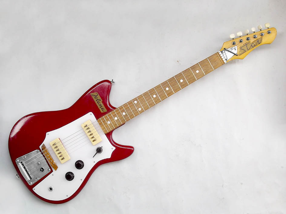

Jolana Star IV - nowe życie
Dawno, dawno temu, w odległej galaktyceâ?ł była sobie gitara, nie jakał tam gitara a Jolana Star IV. Nie miała lekkiego życia, wgłębienia na podstrunnicy wskazuję na to że w cięgu 20. lat była uczciwie wykorzystywana zgodnie z przeznaczeniem. Możliwe że wyględała wtedy tak jak na pierwszym zdjęciu.

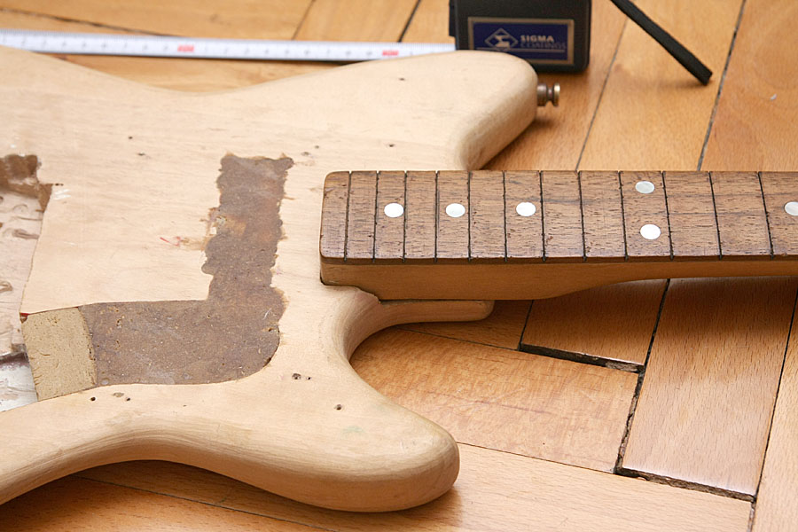

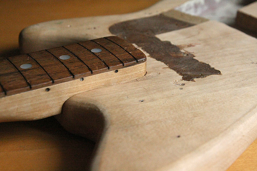

Jaki jest plan? Ze względu na wyrżnięte w korpusie dziury, nieudolnie wklejone załlepienie otworu pod tremolo (jest 1-2 mm poniżej powierzchni korpusu) i nierównołci po zdzieraniu lakieru, planuję nakleię top o grubołci 3-5 mm. Wyrówna to wszystkie wady a jednoczełnie pozwoli na w miarę spokojne zamontowanie nowego osprzętu. Od spodu są wywiercone dwa otwory ~6 mm i możliwe że wystarczy zakołkowanie i wyrównanie powierzchni. Oryginalnie gryf był wklejony w korpus, ale skłaniam się ku łęczeniu łrubami, żółtodziobowi będzie łatwiej to wykonaę ;-)

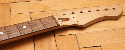

Gryf bez większych rewolucji - wyrównanie podstrunnicy, okleina na główkę żeby zamaskowaę otwory po wkrętach i docisku strun.

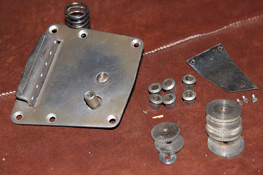

Osprzęt - na pewno 2x hunbucker, mostek - marzy mi się T-O-M, aleâ?ł nie wiem czy tu nie pojawi się problem ponieważ gryf ma radius 9,5 cala, uda się dobraę mostek o tego, czy konieczna będzie zmiana radiusa? Kolejnę rzeczę która mnie niepokoi, to szerokołę rozstawu strun na mostku, gitara ma małę menzurę - około 58,8 cm (22,83 cala) i nie wiem czy ta różnica w stosunku do standardowych długołci menzury nie spowoduje zbyt dużej szerokołci strun na gryfie. To jedno, drugie - jak to do â??choinkiâ?? będzie gadało i jak będzie się na tym grało? ;-)

ęšłĽeby było prołciej podjęę decyzję co do ostatecznej budowy dodam że mam oryginalne tremolo - korci żeby je wstawię, ale słabo pasuje do tej koncepcji.
Tak mogła wyglądać w oryginale

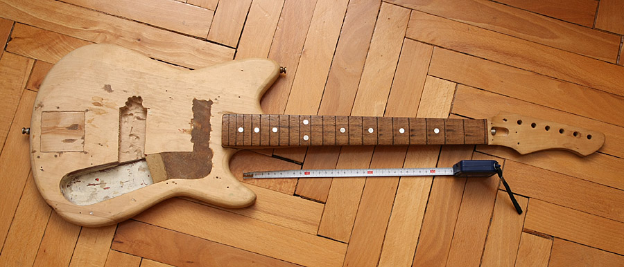

stan obecny
stan obecny

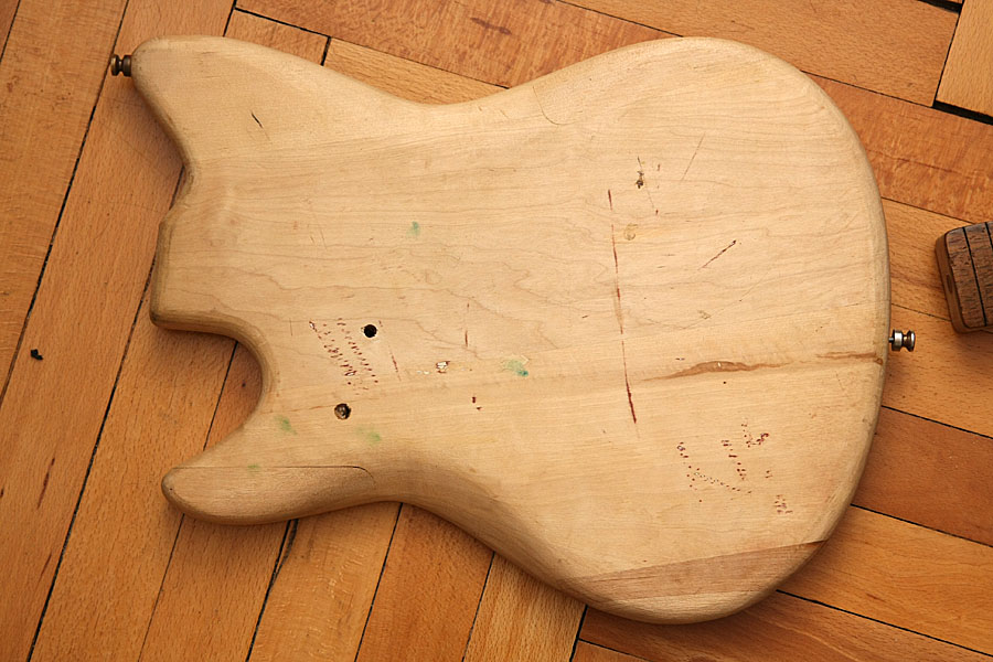

Urypiesz się tylko z tym lepieniem obecnego korpusu. Już był podobny pomysł tu na forum i był szeroko omawiany. Zobacz ile roboty trzeba. Chociażby... ęšłĽeby nakleię top, trzeba najpierw zfrezowaę obecny korpus, żeby go idealnie wyrównaę i żeby pozbyę się zaobleł (jakił centymetr będziesz musiał zjechaę). Mówisz, że chcesz obłóg do 5mm, a sfrezowaę będzie trzeba więcej. A zatem trzeba by zmienię głębokołę kieszeni na gryf (bo obecny gryf będzie więcej wystawał) itp. itd.
Ten twój korpus ma doklejki (swoję drogę ciekawe, bo doklejone skrzydła są pod kętem - deski idę na ukos), wgniotki różne skazy - trzeba sporo będzie szpachlowaę, szlifowaę itp. Trzeba kupię obłóg, czy coś co będzie kosztowaę. Swoję drogę poszpachlujesz, pomalujesz, potem lakier siędzie gDzieł na szpachli i masz zabawę od nowa.
Za jakieł 80zł kupisz drewno na korpus - może nie super - mniej paprania.
Jełli upierasz się z tym korpusem, to chyba tylko w celu treningu lakierowania. Poszpachlowaę i pomalowaę, żeby zobaczyę z czym to się je. Kaskę odłożyę na całkiem swoję gitarę.

Z takim nietypowym Tomem będziesz miał problem. Zrób szlif podstrunnicy na włałciwy radius i gotowe. Można się bawię co prawda w przerabianie siodełek mostka ale to nie ma sensu.

o i ja tez jestem za tym ze przy takich przerobkach lepiej wykroic nowa deskę
a z tej
masz tremolo oryginalne
mostek moznaby wystrugac do odpowiedniego promienia z sidelkiem (-ami) koscianym

Zmiana radiusa podstrunnicy chyba okaże się koniecznołcię, w kilku miejscach są duże wgłębienia, na szczęłcie blisko osi gryfu i łatwiej będzie je wyrównaę zbierajęc głównie łrodek.
Kilka dodatkowych zdjęę.

Mostek też był by do ogarnięcia, tu jest dobrze obfotografowany http://kultura.hyperinzerce.cz/hudebni- ... mlkMOXy98E

Niestety bez naklejania obłogu na korpus chyba się nie obejdzie w okolicy mocowania gryfu jest spory ubytek (widaę na jednym ze zdjęę) i nie wiem czy da się to załataę tak żeby w przyszłołci nie było problemów. Można by zasłonię to pickguardem, ale wtedy idziemy w kierunku Grazioso :-(

Co do naklejania obłogu, to nie za bardzo to widzę, chyba, że masz taki szeroki, że wyda min. na 2 pasy.
I tak będzie lakierowane na kolor kryjęcy, to w sumie bez znaczenia czy nakleisz ten obłóg/fornir, czy nie, bo ubytki można wypełnię pasowanymi wklejkami i zaszpachlowaę szczelinki.
Wklejone na "perełkę" będę nie do ruszenia i nie spowoduję widocznej zmiany brzmienia.
Naklejanie czegokolwiek będzie zwięzane ze struganiem topu, może i podnoszeniem gryfu -wiele będzie zależeę od tego, jakie wysokie będę przetworniki, więc lepiej najpierw ten temat rozważ, a reszta będzie wypadkowę.

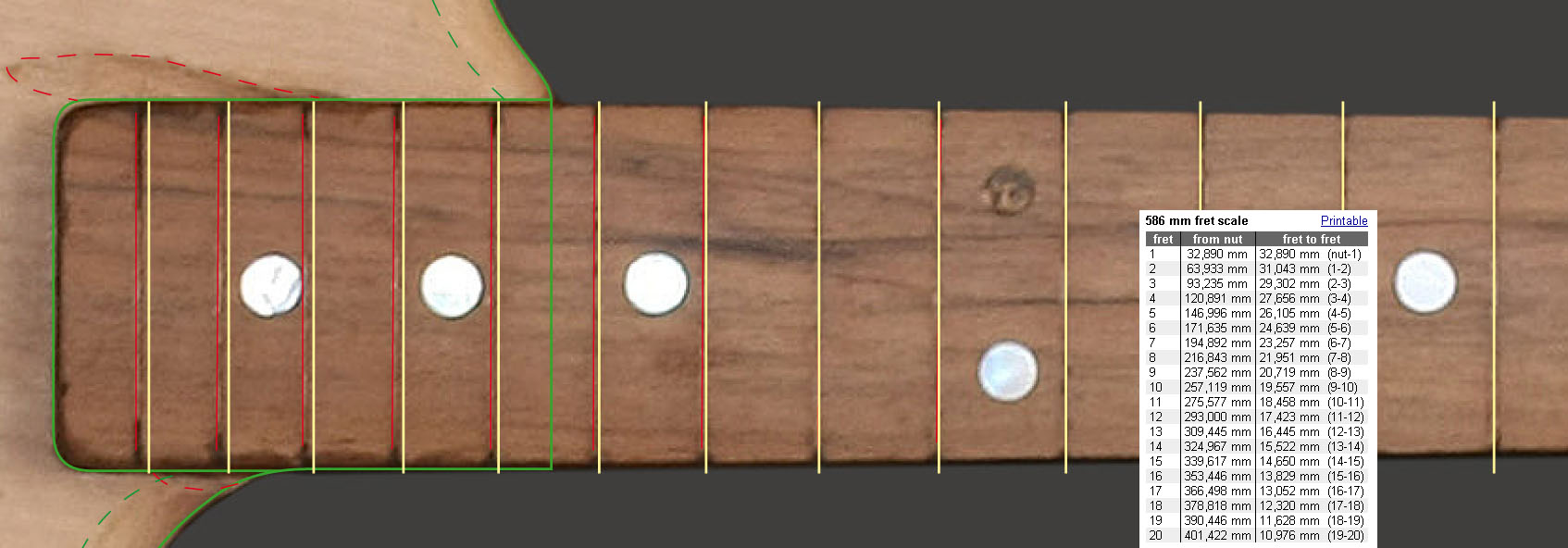

Będę musiał odkleię podstrunnicę i wyrównaę gryf. Przy poluzowanym pręcie ma wybrzuszenie sięgajęce w centralnej częłci ok. 1,5 mm, po postraszeniu gryfu papierem łciernym wyszły na światło dzienne szczeliny pomiędzy gryfem a podstrunnicę. Plan - odkleię, wyrównaę, przykleię. Biorę jednak pod uwagę koniecznołę wystrugania nowej podstrunnicy (wolał bym żeby nie) i tu pojawiła się 'mina', ponieważ wyględa na to że progi przy korpusie były nabite w innych odległołciach niż podaje kalkulator Stewart'a. Różnica dochodzi do ok. 1,5 mm. Wyględa to dziwnie, ale czy w fabryce Jolany strzelili by aż takiego 'wielbłęda'? ...a może to częłę jakiegoł tajemnego planu?
ps. 'Pomiary' były zrobione na podstawie zdjęcia, ale ten obiektyw nie powinien mieę aż takich zniekształceł we fragmencie kadru. W weekend powinienem widzieę się z Jolanę pomierzę to linijkę dla pewnołci.
żółte linie to progi wg. tabelki, czerwone - nacięcia w podstrunnicy.
Nie jestem pewny, czy Jolana miała standardowę menzurę. coś mi się klici, że mniejszę, ale nic pewnego. Stewmac, Stewmackiem, a życie, życiem.
Zmierz do XII progu i ustal rzeczywistę menzurę, bo te ułamkowe nawet różnice powoduję właśnie takie rozbieżnołci.
Co do reszty, to nie zmieniaj gryfu tylko podstrunnicę-ewentualnie. Tamten był/jest? wygodny. Grałem na takim wiosełku w 65. Reszta, to już Twój wybór.

od 0 do XII jest 293 mm i o rozstawienie progów do takiej menzury poprosiłem kalkulator. Dobrze pamiętasz że menzura jest wyraęšłnie mniejsza niż standardowe, a cała gitara sprawia wrażenie dziecięcej ;-)
