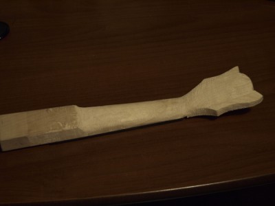

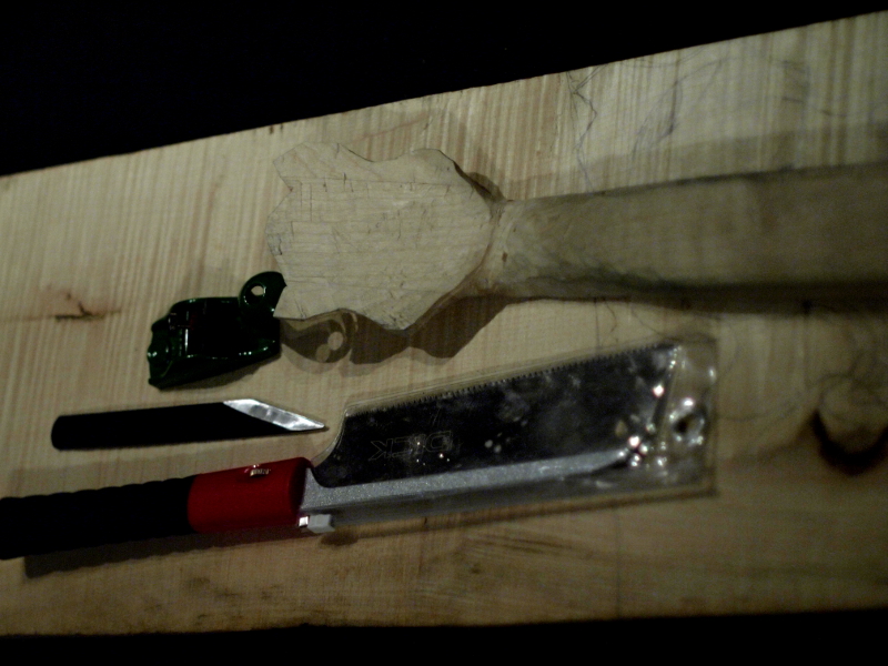

właśnie zaczęłem nowe ukulele. Będzie to elektryczne soprano wzorowane (body) na ibanezie artist. Różnica taka, że będzie to coś pomiędzy semi a hollow body z przetwornikiem (kami) piezo. Czyli puste w środku, ale korpus wydrężony z deski, top natomiast w postaci profilowanej (tradycyjnie - strugiem) płyty wierzchniej z klonu falistego.

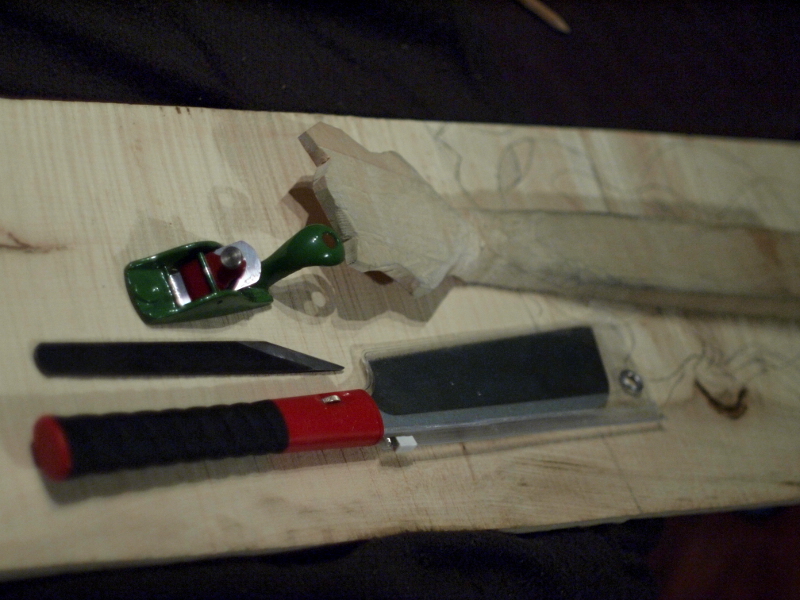

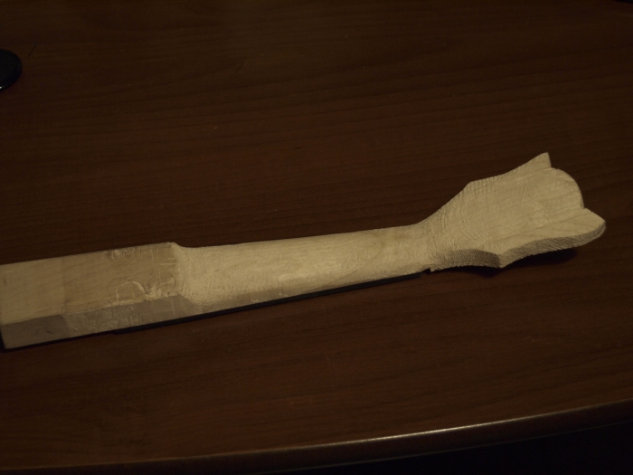

Jak na razie powstaje gryf i nowe odciski. Na zdjęciach użyte jak dotęd narzędzia i materiał (poza osełkę i łciskami stolarskimi no i podgrzewacza do kleju).
narzędzia pokazuję ku zachęcie, też nie mam warsztatu, wszystko trzymam w kartonie. Ukulele jest małe, ale duży gryf struga się z pewnołcię tak samo, tylko dłużej;)

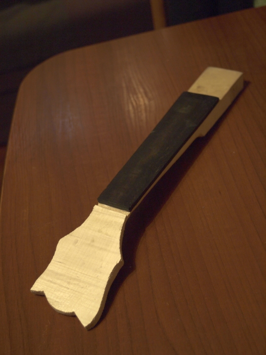

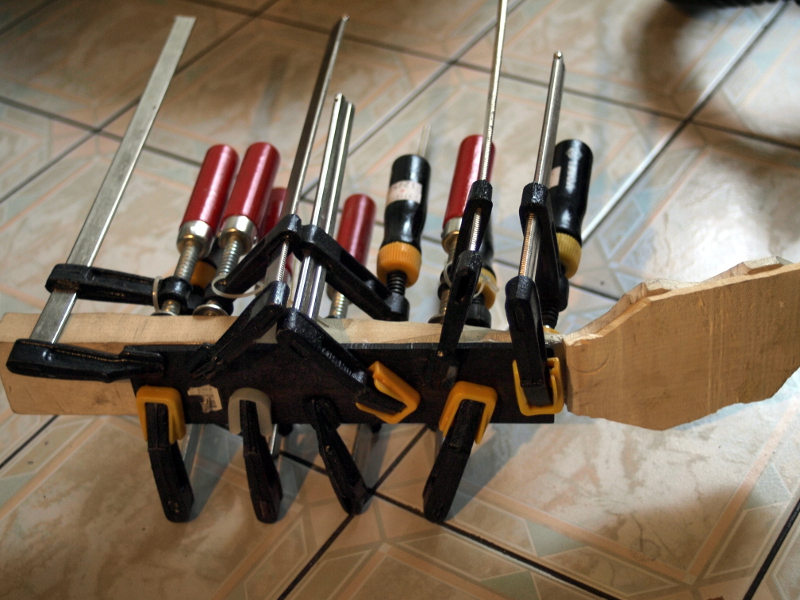

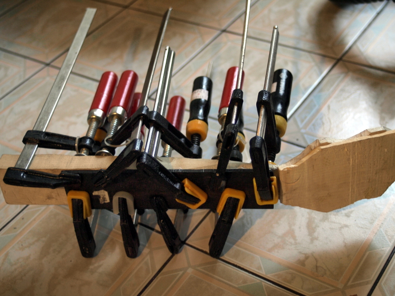

Pomalutku robię dalej, klejenie podstrunnicy i topu na główkę (już przyklejony)
Jak klej stwardnieje i złapie swoję wytrzymałołę (nie znam czasu na klej kostny, ale czekam dobę) to zaczynam struganie, nóż i tarnik;)
w galerii załęczyłem kilka fotek z wykonania pierwszego ukulele.
Po klejeniu kostnym klejem możesz czynię dalej po 2-3 godzinach. Jest tylko sprawa obróbki powodujęcej wysokę temperaturę,która zmiękcza klej i paprze narzędzia. ;-)
Po tym czasie bywa, że odrywajęc oderwiesz też i drewno z drugiego elementu. Ważne, żeby klej nie przegrzaę i za bardzo nie rozwodnię
Kostny w miarę schnięcia zmniejsza objętołę i "docięga" klejone elementy do siebie. Tak, że łcisk jest potrzebny tylko do momentu rozpoczęcia żelowania.
Ja fornir i krepunek /doklejka do płyty wiórowej z litego drewna/ frezowałem po 12 godzinach /chodziło o przetrzymanie przez noc/. Okleinę odcinałem na krawędziach zaraz po dociłnięciu klockiem. Wilgotna lepiej się skrawa i nie pęka/kruszy, zwłaszcza dęb.
Jak potrzymasz dłużej, to nie zaszkodzi.
o, to mi pomogłeł, szczególnie w kwestii łcisku, one najbardziej przeszkadzaję w pracy;) Zmniejszam zatem czas przerwy do minimum 3 godzin.

A w między czasie raszplę nadaję pomału docelowe kształty, zostawiajęc wszędzie trochę naddatku na ostatecznę precyzyjnę obróbkę.
Darku,
zgadza się, gryf ptofiluję "na oko" bez linii pomocniczych. Mój cel to ęwiczyę oko i rękę. To zmusza mnie do obserwowania gryfu non stop. Czy wyjdzie symetrycznie? Poprzedni gryf wyszedł tak, że moje oko nie widzi rażęcej asymetrii. Przy gryfie gitary normalnej skali nie pokusiłbym się jednak na taki sposób, z pewnołcię.

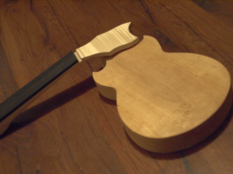

kolejny etap,
korpus leży plecami do góry - jest wyprofilowany na wypukłołę.

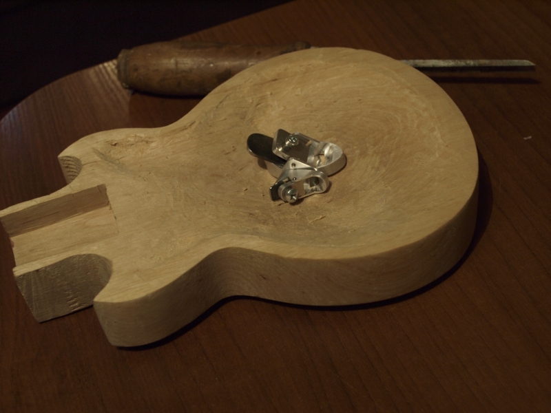

Kolejny krok to wydrężenie łrodka od wierzchu i doklejenie płyty wierzchniej z jaworu (ten sam co na główce). Kształt deski wycięty japołskę piłkę i raszplę.

tak, korpus z jednego kawałka olchowej deski, łrodek cały wybrany do łcianki ok 5mm. DO tego płyta wierzchnia wypukła (od łrodka wklęsła) ok 2-3mm.
z tym całym wybraniem to chyba przesadziłem;) ale trochę wydrężyłem. Założyłem sobie, że nie będę frezował (tam gdzie nie trzeba) tylko ręcznie ję wystrugam więc pomęczyłem dłuto i strużki. Bioręc pod uwagę, że płyta wierzchnia będzie wypukła - w środku trochę powietrza zamknę.
Trochę przypomina popielniczkę :lol:
Kolega widzę hardkorowiec, otwory pod klucze też łwiderkiem ręcznie?? ;-)
łcianka boczna 5 mm to bardzo dużo.
haha, popielniczkę też:) a mi najbardziej jakieł urzędzenie nie wiadomo do czego ze skansenu :D
A na poważnie to ta częłę gitary nie pretenduje do włałciwołci jakie ma ukulele klasyczne, nawet łcianka 2-3 mm nie zapracuje tak jak wygięte boczki 1-2mm i plecki 1mm. W zamyłle miałem po prostu uwięzię jak najwięcej powietrza w środku. Ale płyta wierzchnia/top już będzie ciełsza.
