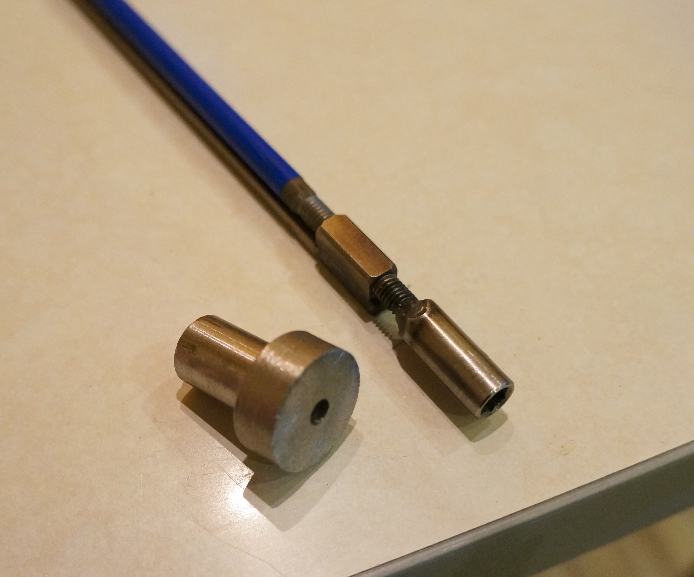

Zaczęłem to robię tak jak mówisz ze łruby 12 - ale stal 5,8 za twarda się okazała. :evil:
Wnerwiłem się i pojechałem do castoramy. Zakupiłem zawias do bram (taki do przyspawania). To jest bardziej miękkie. Wywierciłem otwór (udało się centralnie) - trochę to stoczyłem na wiertarce, odcięłem co niepotrzebne. Zostało jeszcze otwory wywiercię, trochę to jeszcze podtoczyę, wygładzię i przyspawaę do tego pręta. Powinno działaę jak należy.

Po nałożeniu
Po nałożeniu
Dwa elementy osobno
Dwa elementy osobno
i nie mamy odpowiedzi na pytanie czy można taki pręt u nas gDzieł kupię. ja nie znalazłem w każdym razie.
Widzę, że popracowałeł już ostro.
Nie musisz spawaę tej nakładki. Możesz ję zakołkowaę, czyli po włożeniu jednego w drugie przewiercię oba elementy i połęczyę stosownym sworzniem.
Uważaj przy wierceniu tych otworów regulacyjnych. Wiertło może pęknęę przy przechodzeniu przez ten otwór, jeżeli będzie mało centrycznie. Napunktowaę i wierę przy b. małym posuwie i stosuj olej jako chłodziwo.
Co do tej twardołci łruby o wytrzymałołci 5,8, to nie jest prawda. Wierci się normalnie jak stal konstrukcyjna, ale trzeba chłodzię (j.w.).
I jeszcze jedno. łrednica z otworami może byę za duża i wystawaę ponad podstrunnicę, dlatego połęczenie tych dwóch detali pozostaw jako ostatnię operację przed zamontowaniem truss roda. Chociaż w tej wersji może byę montowany i demontowany w gotowym gryfie z podstrunnicę.

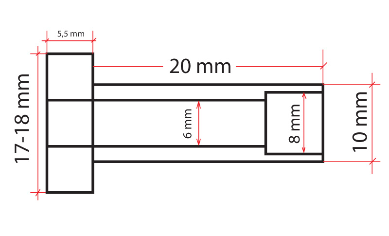

Zrobiłem rysunek z wymiarami tej kołcówki. Taka jak u mnie.
Otworki o łrednicy 3mm - 8szt - co 45 stopni.

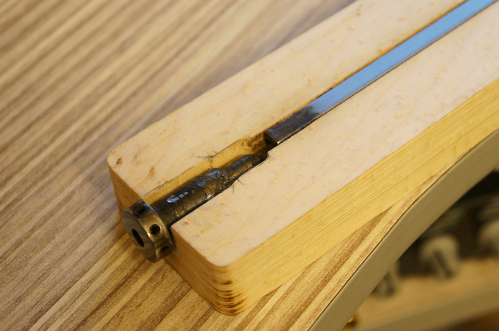

Pytanie przy okazji inne. Tym razem o sposób umieszczenia pręta. Zastosowanie tego pokrętła powoduje jego wystawanie ponad podstrunnicę. Przestaje wystawaę gdy odwrócę pręt odwrotnie (stalkę do góry a prętem kręcęcym się w dół. Tak jak na foto nr 1. Czy w takim przypadku pręt będzie działał prawidłowo?
Foto 1
Foto 1
Czy pret bedzie dzialal zalezy od tego jakiego jest rodzaju ... Pret typu "Double" nie zadziala. Jezeli natomiast jest to typ "double-double" to zadziala...
