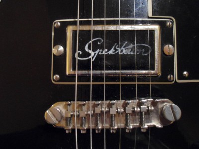

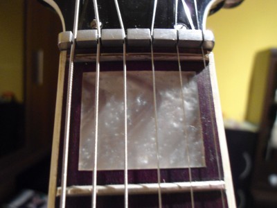

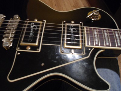

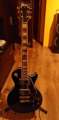

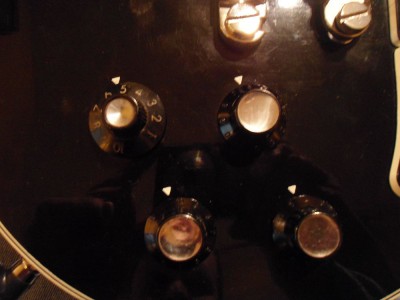

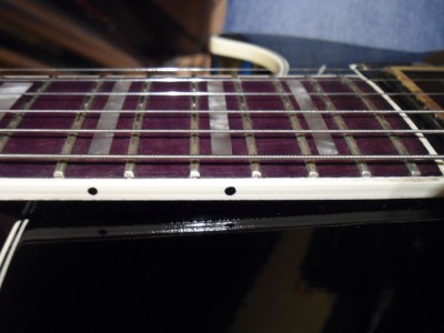

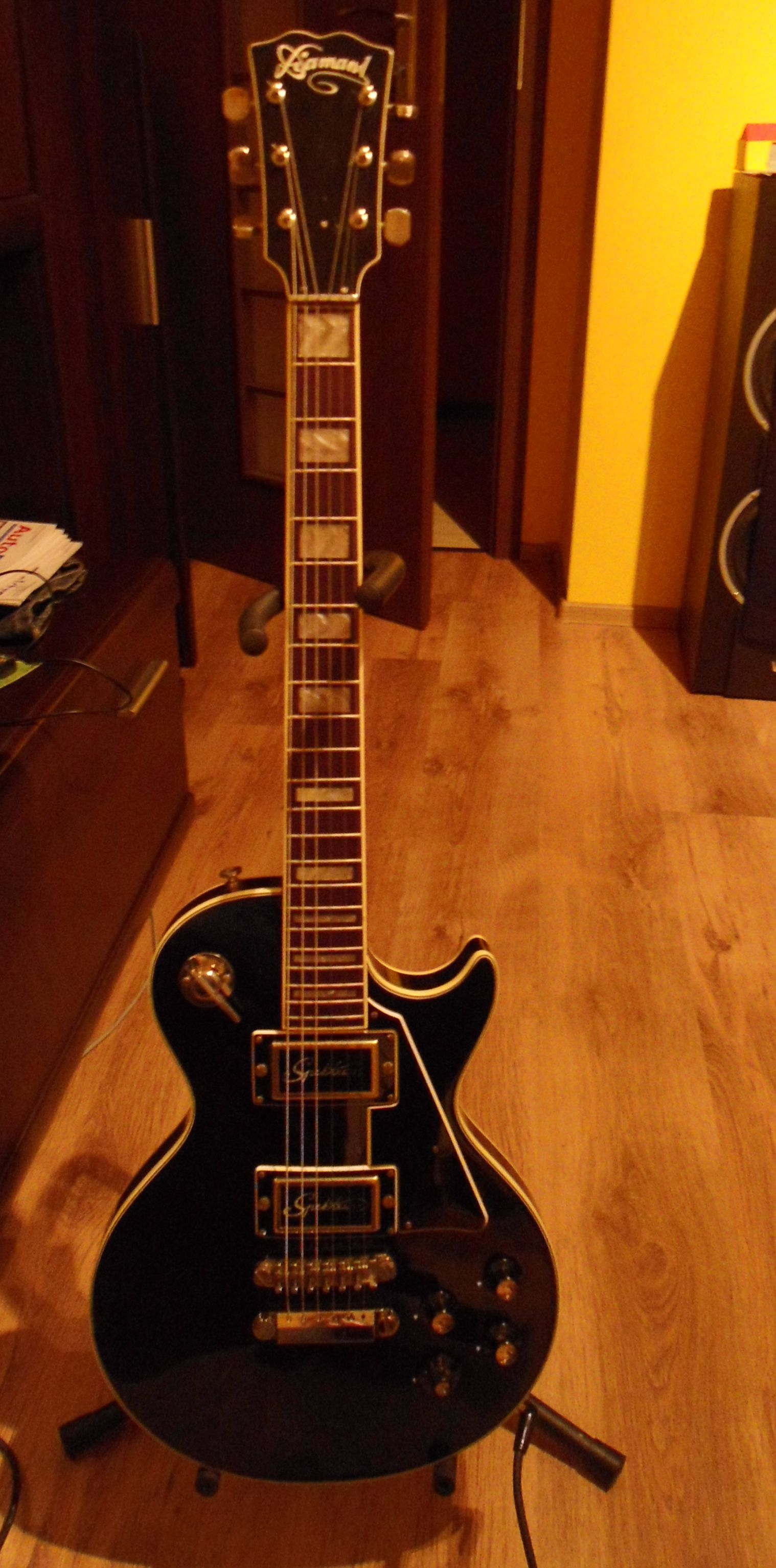

Witam !
Zawsze marzyłem o gitarze typu Les Paul...i...
kupiłem okazyjnie na Tablica.pl ten oto okaz.
Gitara z 1979 roku, jej stan okrełlam na idealny. Oprócz jednej gałki jest w 100% oryginalna.

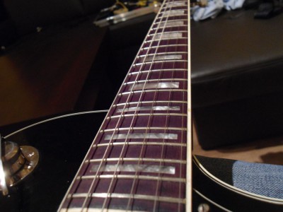

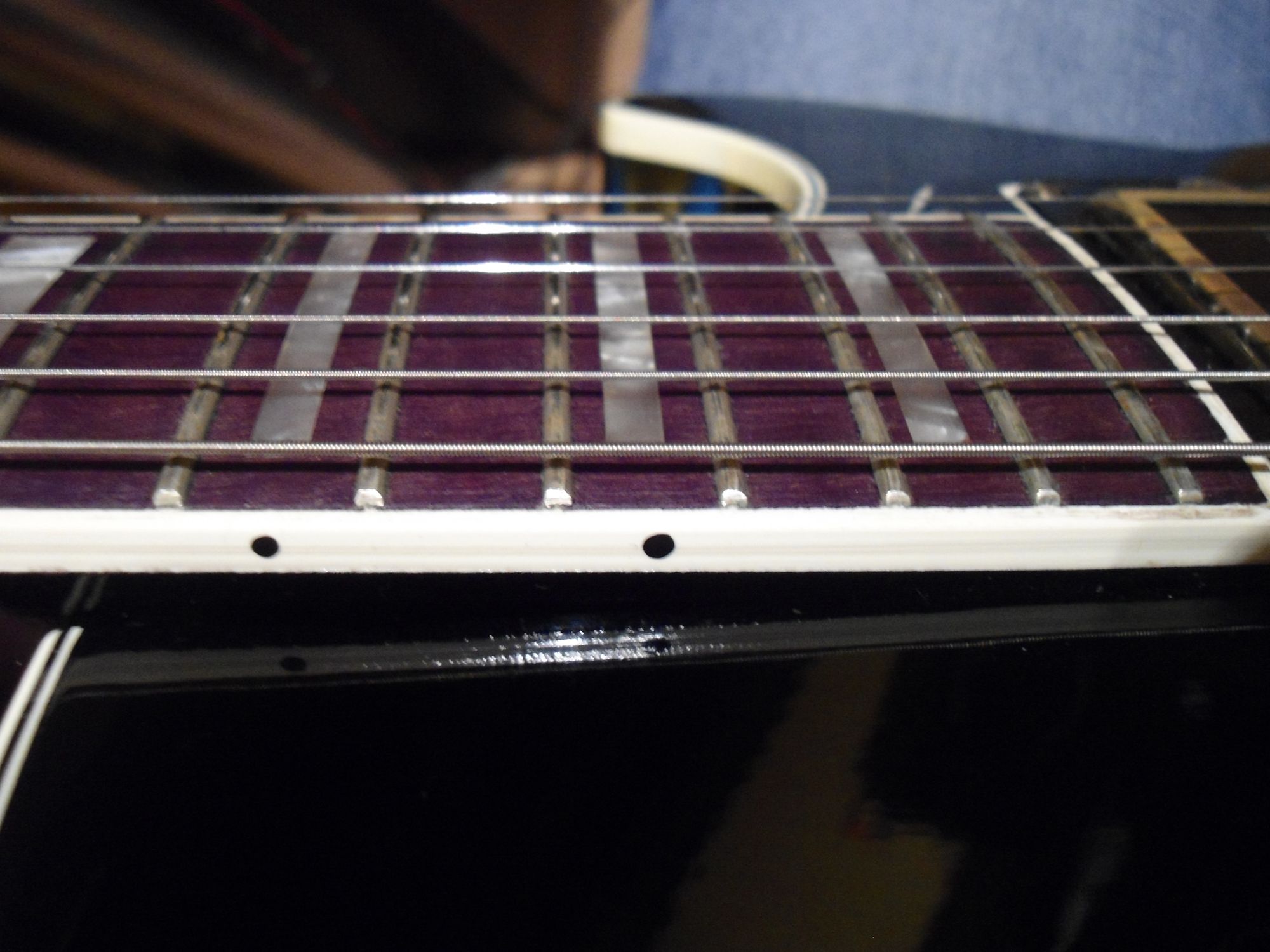

Po dokładnym wyczyszczeniu instrumentu(była strasznie zapuszczona) jedno , co poprawiłem , to krzywiznę gryfu, bo był lekki banan..:) Podkręciłem łrubę w gryfie o jakił 1 obrót i powoli gryf się wyprostował. Menzura stroi bardzo dobrze, progi chyba wymagaję szlifowania, ale sam boję się szlifowaę, bo gitara jest na prawdę w idealnym stanie.
Lakier bez ubytków (są malutkie, ale nie widaę) Denerwuję mnie tylko 2 szczegóły:

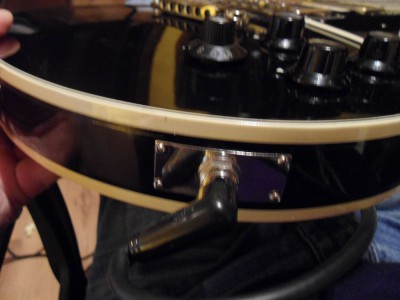

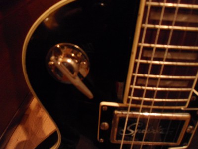

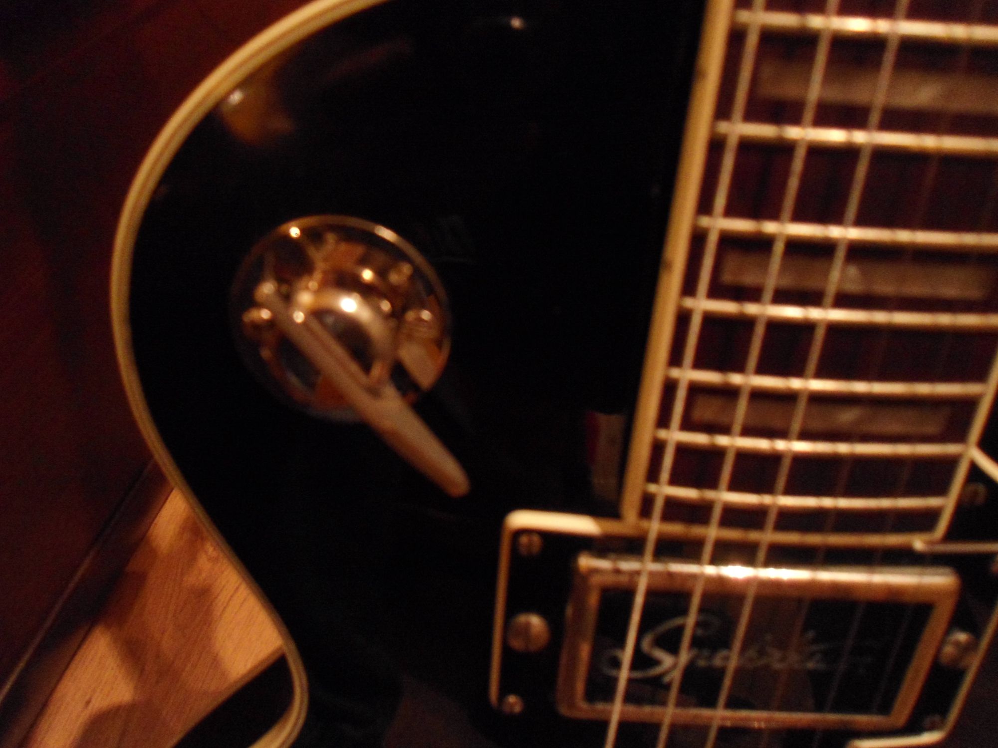

ten trzy pozycyjny obrotowy przełęcznik, który chce zastępię nowym typu "Gibsonowski"

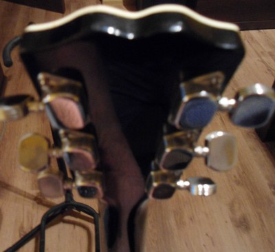

i klucze, które są troszkę lużne i trzeba je wymienię, bo puszczaję.

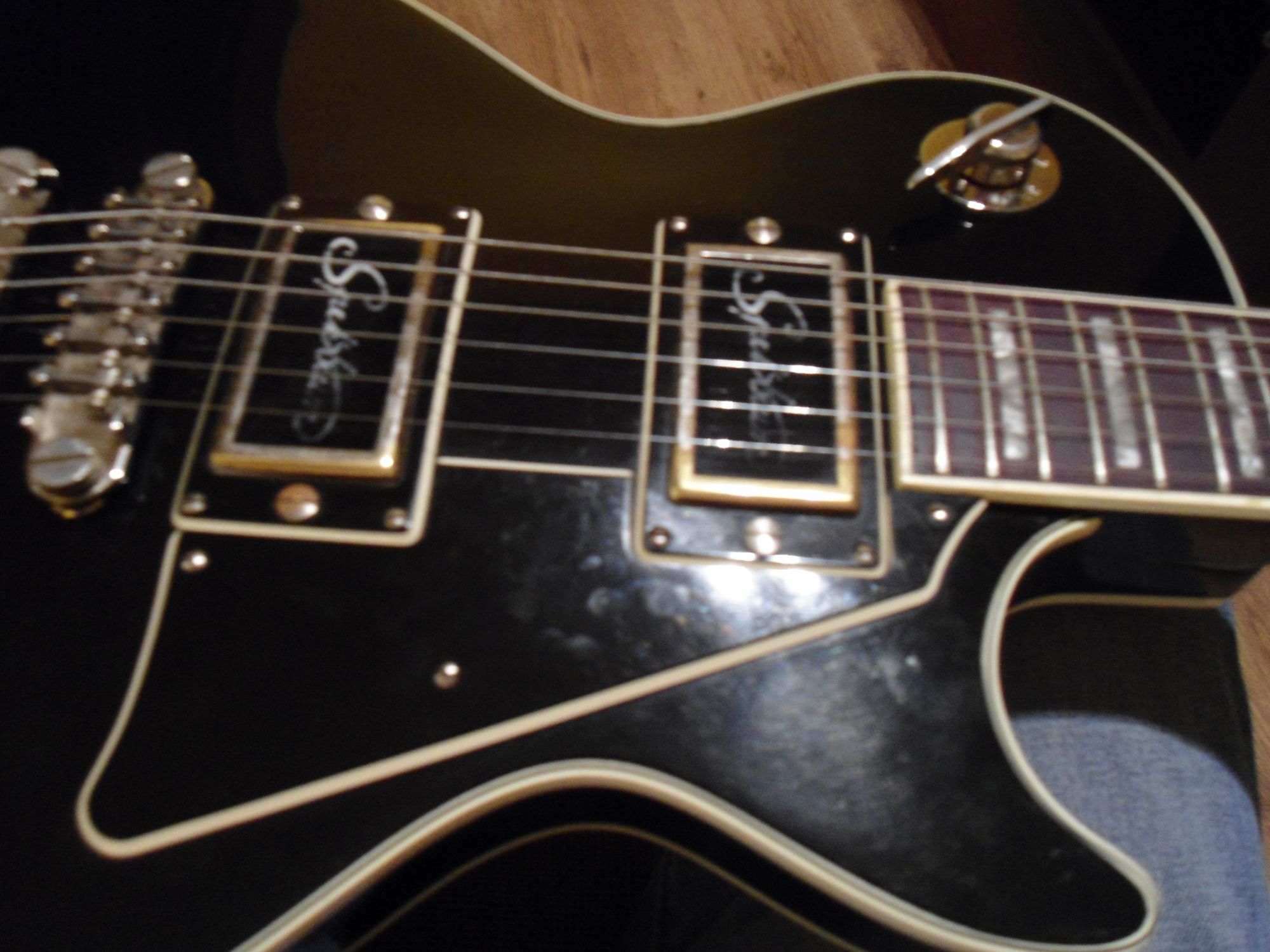

Pickupy jak dla mnie maję za słaby sygnał, ale do zagrywek bluesowych są dobre. W zwięzku z tym,że gram rock-metal, to kiedyś wymienię je na jakieł mocniejsze.:)
Proszę obejrzyjcie fotki i czekam na Wasze opinie.
Pozdro Paweł

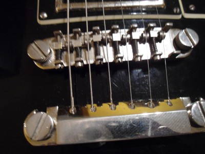

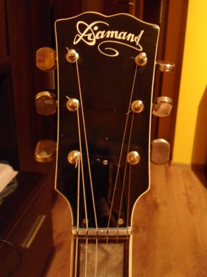

aaaaa i jeszcze mam pytanie:
to siodełko jest aluminiowe, pewnie ktoł je wymieniał..
Jakie mam wstawię,żeby było dobrze..? (chodzi o to, czy i jaki ma to wpływ na brzmienie)
Pytam, bo nie wiem, a jak nie wiem , to pytam
Wojtex7777
Posty: 26
Rejestracja: 2014-01-30, 17:59
Lokalizacja: Świdwin zach. pomorskie
Nieprzeczytany post autor: Wojtex7777 »
Szukałem dził na YT i rzeczywiłcie jest oryginalne, bo widziałem dwie Jolany Diamand z aluminiowym siodełkiem.
Chyba zostawię tak, jak jest. :)
Tylko zlecił bym komuł szlif progów, bo troszkę dzwonię, co mnie irytuje.

Szlif progów może byę dobrym pomysłem. Gitara ma swoje lata i może tego wymagaę. Ciekaw jestem jak brzmi. Tak "stara" gitara musi już byę rozegrana więc drewno zapewne dobrze pracuje.
Zbyszek
Bardzo ładny instrument :)
Za żadne skarby nic w niej nie wymieniaj!!!
Poczyłę elektronikę i szlifuj progi, a będzie grała :)

zbysek88 pisze:Szlif progów może byę dobrym pomysłem. Gitara ma swoje lata i może tego wymagaę. Ciekaw jestem jak brzmi. Tak "stara" gitara musi już byę rozegrana więc drewno zapewne dobrze pracuje.
Jak dla mnie pieknie.! tylko troszke za niski sygnał, ale rozegrana jest bardzo dobrze.

jurbassteck pisze:Bardzo ładny instrument :)
Warto mieę takie perełki i dbaę za wszelkę cenę o zachowanie oryginału :)
Jak poprzednicy - z wiekiem w oryginale nabiera wartołci (to fakt). Ja osobiłcie nie zbieram staroci ale to już jest lokata kapitału - gitara 1:1 z tamtych czasów to rzadkołę.
Trzymaj się tego.

super, że się uchowała w takim stanie. gibsonowski 3-poz jest pewnie dużo wygodniejszy, ale ja bym zostawił oryginalny, jest kozacki. myłlę, że jełli chcesz coś wymieniaę - przełęczniki, gałki, mostek, pickupy, cokolwiek, to spróbuj nie pogubię starych częłci ;) możliwołę przywrócenia jej do oryginalnego stanu może byę potem dla kogoł dużę radochę. ta z którę ja teraz ęwiczę, jest niestety po nieodwracalnych przeróbkach.

Mam taki zamiar,żeby zostawię wszystkie oryginalne częłci, choę sprzedawaę jej nie zamierzam nigdy.
jest dla mnie bardzo cenna, bo gra przepięknie..brzmi jak gibson..:)

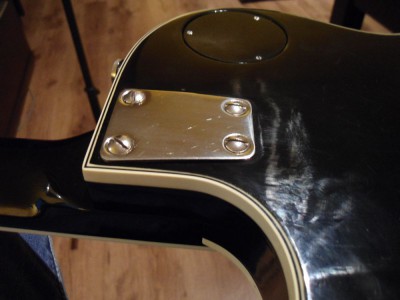

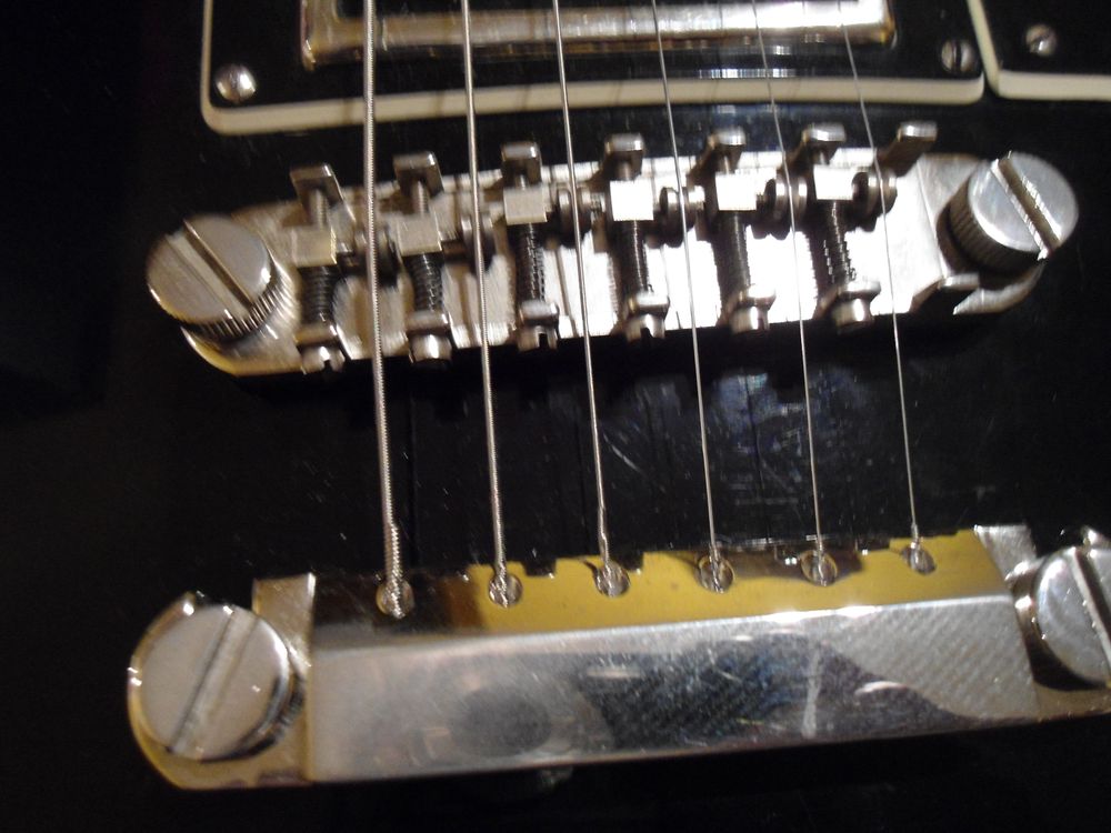

Panowie mam pewien problem z tę Jolana. Po pierwszej euforii przyszło rozczarowanie.
Otóż gitara jest za miękka !

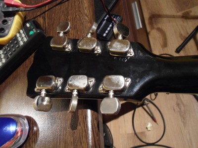

Mimo szlifu progów , i regulacji, oraz wymianie kluczy na nowe nadal gitara jest strasznie miękka, , do tego cały czas się rozstraja.
Wystarczy,ze raz , czy dwa uderzę w struny i misze całołę stroię. Doprowadza mnie to do szału. Myłlałem,ze to wina kluczy, wiec kupiłem nowe Wilkinsony , ale to samo. Regulacja gryfu nie pomaga, nadal gitara jest za miękka, aż rozjeżdżaję się struny, dzwonię lekko struny, gryf wydaje sie byę zrobiony z gumy. Każde delikatne nawet nagięcie gryfu powoduje całkowite rozstrojenie się gitary.
O co tu chodzi..? Pomocy.!
Mam Ibaneza i ten po miesięcu leżenia w pokrowcu, nadal stroi idealnie.
Co to znaczy "miękka"?
Jełli się rozstraja od nagięcia gryfu, znaczy coś jest luęšłne. Albo masz pęknięcia drewna i powierzchnie pracuję względem siebie i nie wracaję do pierwotnego położenia, albo połęczenie gryf - korpus.
Wojtex7777
Posty: 26
Połęczenie gryfu z korpusem sprawdzałem, jest dobre sztywne itp..Nic się nie rusza.
Co do pęknięę drewna gDzieł pod lakierem, to nie mam pojęcia..wszystko możliwe.
Miękka, to znaczy,ze akcja strun jest bardzo niska, ale przy tym struny sa jak sznurki. Przy normalnym stroju, jak dla mnie to za lużne..
Bardzo możliwe że jest uszkodzony pręt napinajacy.
To może byę przyczynę.
No i wyszła na jaw "okazja" zakupów.
Jełli most jest ok, klucze także to ewidentnie łwiadczy o gryfie.
