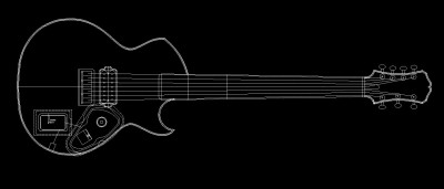

Póki co jedna fota i projekt (trochę modyfikowany na bieżęco), jak będzie się działo coś rewolucyjnego, dam znaę:

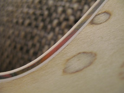

Czego bym się obawiał to biała w większołci binda z jasnym topem. Oczywiłcie jełli taki zostanie. Ale nie wyględa to ęšłle.
Chętnie zobaczył bym zbliżenie tej bindy.

Pomogło. Zapowiada się ciekawie, i też bym chciał zobaczyc jak wyględa binding na zbliżeniu.

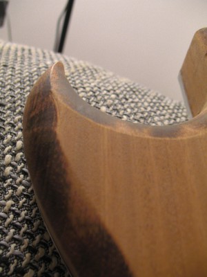

Poniżej zamieszczam zdjęcia (łęcznie z poprzednimi - dla wygody oględania). Binda jeszcze do przeszlifowania mniejszym ziarnem. Myłlicie że jest koniecznołę wypełniania mikroszczelin między topem a bindę? Wydaje mi się, że lakier to ogarnie...
frez tyłu - ku przestrodze: trzymaj pion przy obróbce! ;)
Binda
Binda

projekt
projekt
Czym kleiłeł bindę?? Tzn. jakim klejem i w jaki sposób??
Ja polecam rozwięzanie na tałmę gumowę daje bardzo dobre efekty.
Darek ma rację, mogę zostaę łlady, a jak mogę zostaę to lepiej to zrobię.

Bindę kleiłem klejem SCIGRIP #16 Weld-On w tubce. Dobra rzecz, tałmę można było zdjęę po kilkudziesięciu minutach, a binding był dosłownie przyspawany do drewna.
Używałem jakiejł sprytnej tałmy, którę kolega miał na wyposażeniu, ale cholera wie co to było. Niby papierowa, ale czymł powlekana, idealnie się rwała, ale nie rozcięgała. W każdym razie - dała radę.
Pójdę za namowę szanownego koleżełstwa i wypełnię mikroszczelinki. Trzeba robię powoli i dokładnie :D

Witajcie, gitara na ukołczeniu, ale niestety pojawił się mały problem i potrzebowałbym rady. Dzisiaj założyłem skrajne struny i mimo wczełniejszych obliczeł okazuje się, że siodełka w mostku są tak ustawione, że istnieje niebezpieczełstwo, że struny na wyższych pozycjach będę mi zjeżdżaę z progów :/ Jak to, panie, tera poprawię?

Trochę bida.
Ratowałby Cię mostek z mniejszym rozstawem strun. Można ewentualnie podpiłowaę trochę siodełka, ale to zależy od samych siodełek, czy się w ogóle da, no i czy Cię urzędza ten milimetr góra, myłlę, różnicy.

Makowy, pierwsze mi to przyszło do głowy i chyba tak też zrobię. Milimetr to zawsze o milimetr więcej niż 0 milimetrów. Problem też w tym, że w ogarnialnej cenie nie widzę mostków do 7-ki z mniejszym rozstawem. Sę wersje tune-o-matic, ale na to już trochę za póęšłno.
A sprawdzałem z 10 razy czy jest ok... :D
Za póęšłno nie, ale na pewno trochę roboty z wpuszczeniem w korpus i zamaskowaniem łladów po obecnym.
