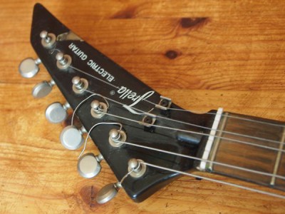

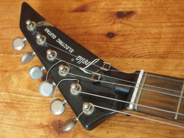

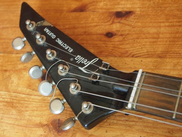

Zwieńczenie dzieła - koncepcja główki, a raczej brak koncepcji. Widać jak siła naprężenia strun wyrwała siodełko. Ohydne drzewka. Osobliwy sposób nawinięcia strun przez poprzedniego właściciela - robił co mógł.

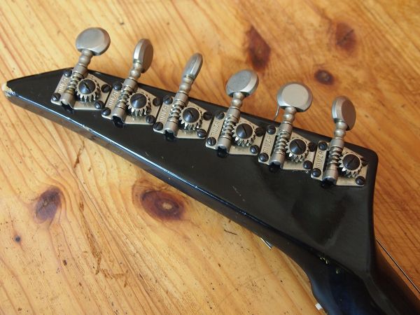

Widok na klucze. Ktoś już chyba piał peany na ich temat w którymś z archiwalnych postów. Obracają się przy użyciu kombinerek (korbkę złamałem) bo gołymi palcyma się nie da. O trzymaniu stroju zapomnijmy.

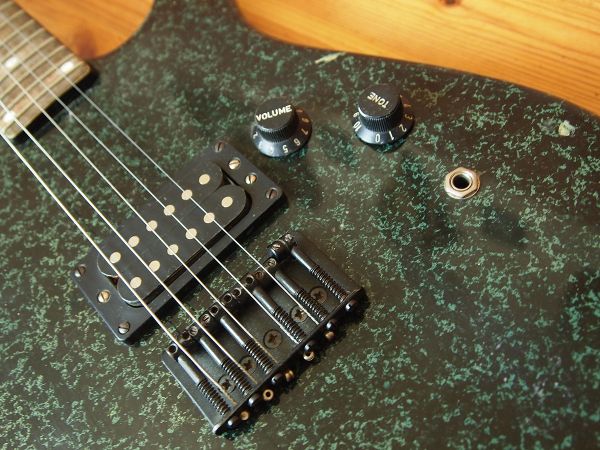

Osprzęt. Nieśmiertelny humbucker Muzy. Wybitnie mi nie leży i nigdy nie leżał. Mostek parszywy - podobny widziałem Klusona za kilka stówek. Drapie po łapie, a o precyzji zapomnijmy. Pot od głośności nie działa. Od tonu działa (o dziwo) ale i tak do wywale

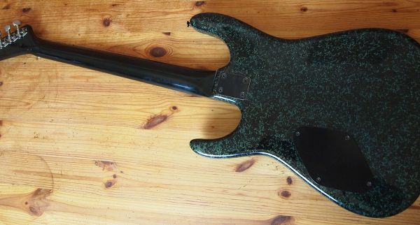

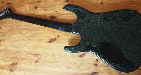

Tył gitary. Nic szczególnego. Można by zadbać o "wpuszczenie" płytki maskującej elektroniki w korpus, ale biorąc pod uwagę fakt braku wyżłobień pod mięsień piwny i pod rękę czepiał się nie będę o takie szczegóły.

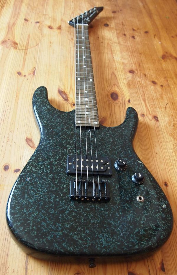

Widok ogólny gitary. Na pierwszy rzut oka nie najgorzej. Zwróćmy uwagę na absolutnie płaski top - nie ma nawet profilowania pod ręką.
