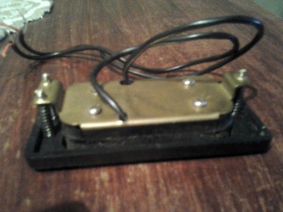

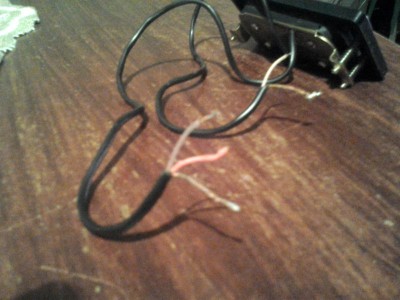

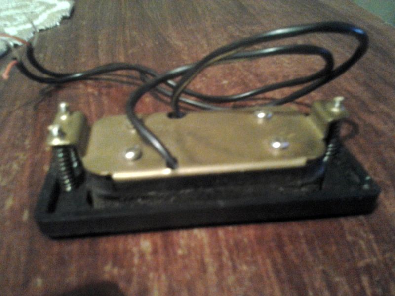

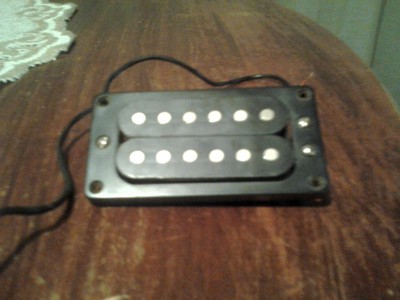

Zainspirowany opinię szanownego użytkownika poco na temat picka jak w temacie (cyt. "sygnał jak byk" ;-)) przy okazji wymiany zepsutego potencjometru głołnołci przyjrzałem się bliżej rzeczonemu i oto co ujrzałem: Ma toto dwa zestawy kabli (identyczne) wychodzęce z dwóch połęczonych zapewne jedynie obudowę (również identycznych) singli. Fotki (sorry za jakołę - robione telefonem bez lampy przy sztucznym łwietle) ilustruję wydłubanego z mojej Trelli hambakiera. Każdy z zestawów kabli wychodzęcych z zespolonych singli zawiera: oplot ekranujęcy (masą), kabelek w czerwonej koszulce oraz kabelek w przeęšłroczystej koszulce.
Podłęczone to było w ten sposób, że oba oploty wraz z czerwonymi kabelkami były zlutowane razem i potem do masy (obudowy potencjometru) a kabelki przeęšłroczyste też zlutowane razem i potem jako sygnał do nóżki potencjometru.
No i teraz pytania:
1) Czy to jest jeszcze humbucker? Z tego co wyczytałem druga z cewek powinna mieę magnes o odwróconej biegunowołci w stosunku do pierwszej celem eliminacji przydęšłwięku, a tu mamy chyba po prostu dwa identyczne i niezależne single?
2) Czy humbucker był połęczony prawidłowo, a jeżeli nie, to jak powinien byę podłęczony?
3) Czy ma ktoł jakił pomysł na rozłęczanie cewek? Chcę wywalię potencjometr od tonu i w jego miejsce wstawię 2-pozycyjny przełęcznik pozostawiajęc jedynie volume ewentualnie z filtrem treble (normalnie dałbym potka push-pull, ale muszę czymł zapełnię nadprogramowę dziurę).
To jest humbucker z rozłęczanymi cewkami.

Dziwię się pytaniom stawianym przez mtnessa. Wystarczy dobrze się przyjrzeę, aby przekonaę się, że to nie dwa zwykła single. Pod cewkami jest jeden wspólny magnes sztabkowy i z racji swojego położenia względem nadbiegunników, polaryzacja będzie przeciwna dla każdej cewki, zatem jest to humbucker.
Nie jest to jakił wynalazek, tylko klasyczny humbucker, wzorowany na DP100 a tego chyba nie trzeba nikomu przedstawiaę.
Przetworniki te miały wyprowadzenia albo jednym przewodem, wtedy cewki były połęczone na stałe szeregowo albo jak w tym przypadku wyprowadzenia dla każdej cewki osobno i wtedy możliwołę połęczeł pozostaje w rękach użytkownika.

W tym humbuckerze jest jednak coś oryginalnego - podwójne mocowanie (na dwóch łrubkach) z jednej strony ramki. To dobry pomysł - stabilizuje położenie przetwornika wzdłuż strun dajęc jednoczełnie możliwołę korekty kęta.

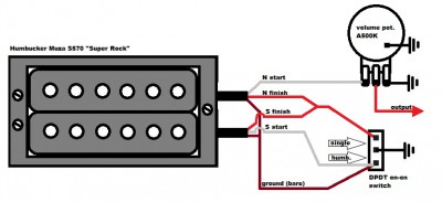

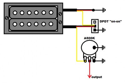

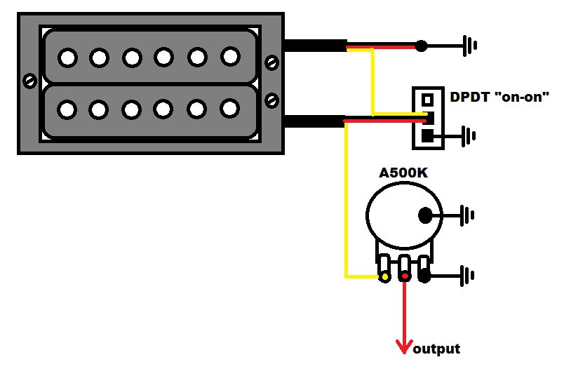

Tak czy inaczej wykombinowałem coś takiego. Nie wiem czy osięgnę to co zamierzałem, czy dalej trzeba będzie pacanowi kłałę łopatę do głowy (o ile jeszcze nikt się nie zniechęcił) :lol:
zamiast koloru białego (przeźroczystego) jest żółty

Posty: 180
Rejestracja: 2013-04-11, 18:59
Lokalizacja: PL
Nieprzeczytany post autor: pickups »
To klasyczny układ zwierania jednej cewki humbuckera do masy.
Na stronie http://www.humless.strefa.pl/index-3.htm - DODATEK podaję alternatywny, sprawdzony przeze mnie sposób przełęczania cewek humbuckera.
Nie mogę natomiast się wypowiedzieę odnołnie kolejnołci podłęczeł przewodów żółty-czerwony, bo nie wiem w jakich fazach nawinięte są cewki. Najlepiej sprawdzię to dołwiadczalnie załęczajęc dwie cewki humbuckera i sprawdzajęc, po zbliżeniu do drgajęcej struny, czy sygnał jest włałciwy. W przypadku braku sygnału należy zamienię kolejnołę wyprowadzeł jednej z cewek.

Dzięki x100 za instrukcje.
Jak pisałem we wczełniejszym połcie, w gitarze cewki były połęczone jak się okazuje równolegle poprzez zwarcie obu czerwonych z masą a żółte (a włałciwie przeęšłroczyste) zlutowane razem na pierwszej nóżce potencjometru. Sygnał owszem był, ale hałasu i sprzęgów było tyle jakby dziesięciu Claptonów grało na raz "Laylę" :-P.

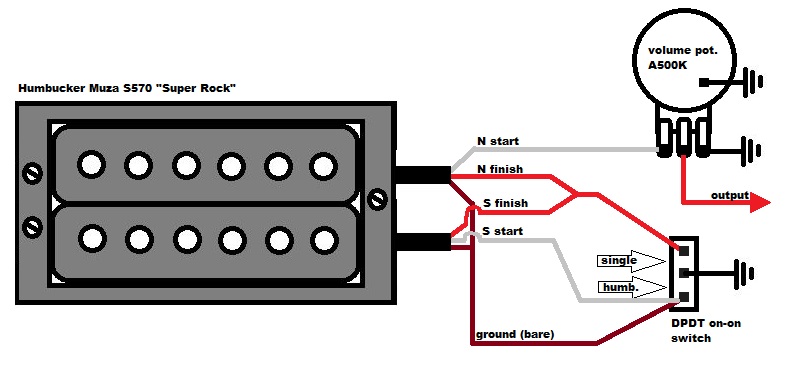

Polutowałem, działa, ale brzmienie... hmm... :-/
Porównujęc do tego Dimarzio, o którym pisze vintage, równie dobrze schemat może wyględaę tak jak na załęczonym nowym rysunku, pod warunkiem oczywiłcie, że dobrze strzeliłem co "start", a co "finish". Wszędzie (jak i tu) wszyscy mędrzy, a każdy głupi - no ale przecież tyle o tym było, że po co pisaę... :-x
Ofcoz dla pickups, za jakże eleganckie rozwięzanie rozłęczania cewek browar poleciał. :->
Zdrówka.

W/g tego schematu w położeniu "single" nie ma ekranowania.
W położeniu "humb" cewki pracuję w przeciwfazie, czyli sygnał nie jest sumę a wypadkowę, chyba że tak miało byę.
Oplot zawsze musi iłę do masy na stałe to podstawa ekranowania.
A jeżeli chcesz aby ten przetwornik pracował z maksymalnymi jego możliwołciami, to zamieł przewody w dolnej cewce. Czyli "N finish" ma byę połęczony z "S start" a "S finish" do masy.

Uwaga Vintage co do podłęczenia ekranu jest słuszna.

Sugerowałem się tym schematem: http://diy-fever.com/wordpress/wp-conte ... _codes.png
...i tym schematem: http://www.ibanez.com/supportResources/ ... W97051.gif
No w kołcu schematy niby dla Dimarzio :-P.
Reasumujęc Muza S570, żeby pracowaę jak pełnoprawny humbucker z mocnym sygnałem i eliminację brumów powinien byę podłęczony:
- biały z górnej cewki jako sygnał
- czerwony z górnej i biały z dolnej cewki zgrzane razem
- czerwony z dolnej cewki do masy
