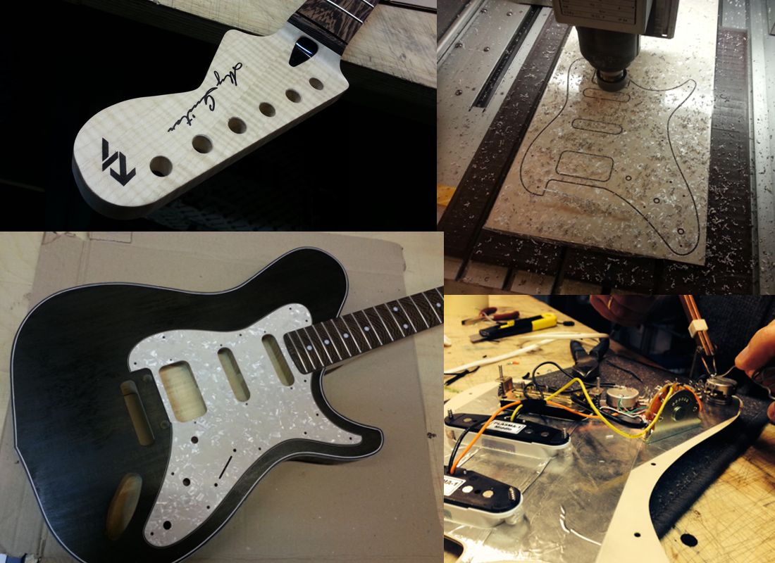

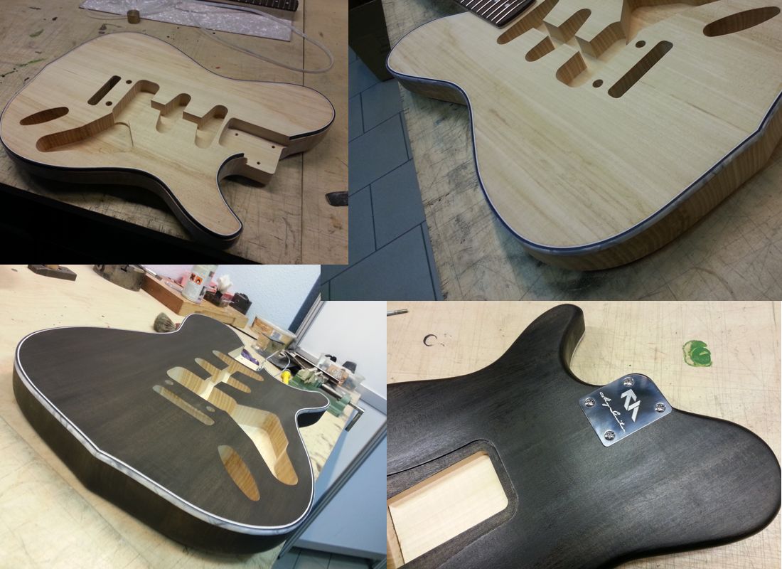

Witam
Chciałbym przedstawię pierwszę gitarę elektrycznę zrobionę przeze mnie (do tej pory 2 basy)
Chociaż jestem basistę to wymyłliłem sobie, że przydałoby się mieę przynajmniej jednego elektryka i tak jak poprzednio najpierw zakup osprzętu potem projekt graficzny, póęšłniej zakup drewna na podstrunnicę (niestety udało mi się kupię tyko taki kawałek jak na zdjęciach chyba nienajlepszy z punktu widzenia lutnika ale cóż trzeba robię z tego co się ma ;-) ) resztę drewna miałem i do roboty.
Podaję specyfikację:
Korpus - lipa
Szyjka - jawor falisty 3 kawałki
Podstrunnica - wenge
Mostek - jakił koreałski bez nazwy
Klucze - Gotoh
Przetworniki pasywne TESLA
Wizualnie lakier w przyszłołęi do poprawki - kolega lakiernik dopiero zdobywa doświadczenie.
Brzmieniowo napewno ciemniej niż strat ale ciężko mi się wypowiadaę bo do tej pory elektryka miałem w rękach może w sumie przez 5 min, ale gitara jest wygodna, stroi i wybrzmiewa na wszystkich progach :->
A oto jak powstawała

Posty: 297
mnie się bardzo podoba kształt a szczególnie ten "dzynks" w miejscu gdzie zwykle jest strap. Bardzo zacne wiosełko.
Super.
Fajny kształt , wyględa jak był zmorfował kilka kultowych modeli gitar.
mtness
Posty: 53
Lokalizacja: Świętoszów
Nieprzeczytany post autor: mtness »
Dla mnie też bomba. Nietypowe podejłcie do strata, który moim zdaniem jako jedna z bardziej ordynarnych konstrukcji, w tym wypadku nabiera charakteru. Binding, "dupka" w miejscu strapa, o której wspominał DR4MA, coś na kształt single-cut'a jełli chodzi o kształt. A nade wszystko humb przy mołcie, co musi byę i kropka. Szkoda tylko że główka mało customowa. Ale ogólnie za**biste wiosełko :-)
Odi
Lokalizacja: W-w
W tym CNC widzę rozwięzanie moich problemów z czasem... Kto będzie tak dobry i mi takie ufunduje? :-P
Gitara pierwsza klasa, bardzo harmonijny kształt, zarys główki też łwietnie pasuje do całołci, tak samo wykończenie i binding. Takie coś wzięłoby się do ręki z chęcię i przyspieszonym biciem serca :-)
Bardzo ładny instrument, brawo za własne poprawki kształtu, prezentuje się "malinowo" :lol:
Trochę offtop ...
Odi sprzedam Ci swoje CNC ja buduję dla siebie większe i na paskach
Bardzo ładny instrument.
Uzyskałeł wg. mnie łwietny balans pomiędzy tym co znane, a Twoję własnę wizję.
GRATULACJE,
będę następne?
rzech
Posty: 176
Lokalizacja: Rzeszow
popik a wiele ty bys chcial za swoje CNC?
W sprawie cnc zapraszam na priv, nie załmiecajmy wętku MaroGraw
łwietna robota. No ale jak ma się taka maszynerię ;)
MaroGraw
Posty: 16
Rejestracja: 2011-03-09, 16:01
Nieprzeczytany post autor: MaroGraw »
Dziękuję za dobre słowa. Rzeczywiłcie nad kształtem korpusu siedziałem dołę długo przy komputerze i cięgle coś poprawiałem ale się udało. Natomiast z brzmieniem, to dałem ostatnio kolegom gitarzystom do ogrania i choę manualnie wszystko ok to jakoł nie słyszałem zachwytu w ich wypowiedziach ;-). Przynajmniej syn powiedział żebym nie ważył się sprzedawaę tej gitary i tak zakupiłem piecyk gitarowy i razem z synem sobie pogrywamy :-).
Teraz jestem już myłlami przy projekcie basu 6 strunowego - ech gdyby jeszcze żona podzielała ten zapał
Posty: 394
Lokalizacja: Nieporęt
Nie jest łatwo stworzyę oryginalny i gustowny kształt korpusu a moim zdaniem Tobie się to udało. Główka też jest oryginalna ale jak na moje wyczucie nieco mniej efektowna (kształt jakby nieco przyciężki). Szkoda że nie zamiełciłeł jakiegoł zdjęcia gitary w całej okazałołci (i z gałkami potencjometrów :-) ) bo może i ta główka też ma sens (tylko na tych fotkach tego nie widaę).
Abstrahujęc od brzmienia stworzyłeł ładny i oryginalny przedmiot. ;-) Gratulacje.
