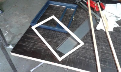

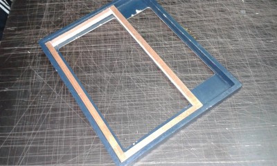

Witam!
Kołczę właśnie budowę bluesowego wzmacniacza, opartego na pudełku po wódce, czy czymł w tym rodzaju :P

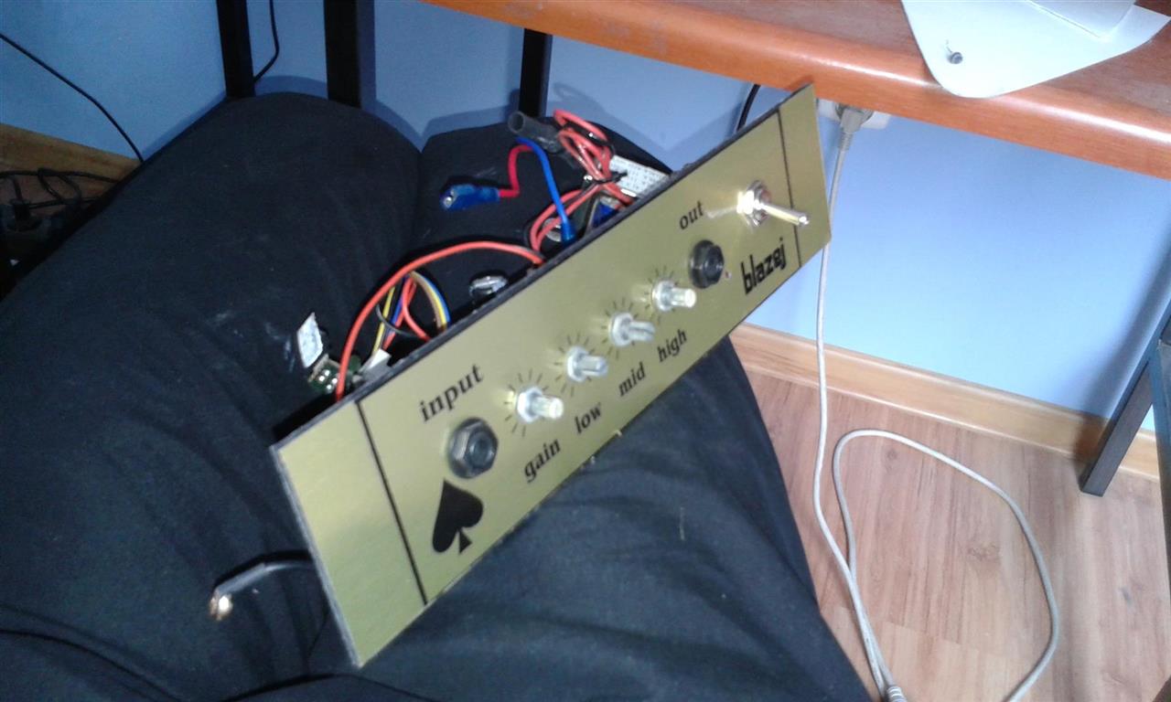

Jako, że z elektroniki jestem zielony - do budowy wykorzystałem gotowy schemat z 5watowego comba. Budowę rozpoczęłem od wyfrezowania otworów we frontowej częłci skrzyneczki - jeden na głołnik, no i drugi na panel.
Ten ostatni również wykonałem samemu: na kompie narysowałem szablon, który następnie wycięłem ploterem i nakleiłem na płytkę ze złotę powierzchnię (jak w Marshallach :P). Następnie przemalowałem całołę i odkleiłem szablon. Polakierowałem go dla bezpieczełstwa i tak oto panel był już skołczony :)

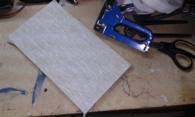

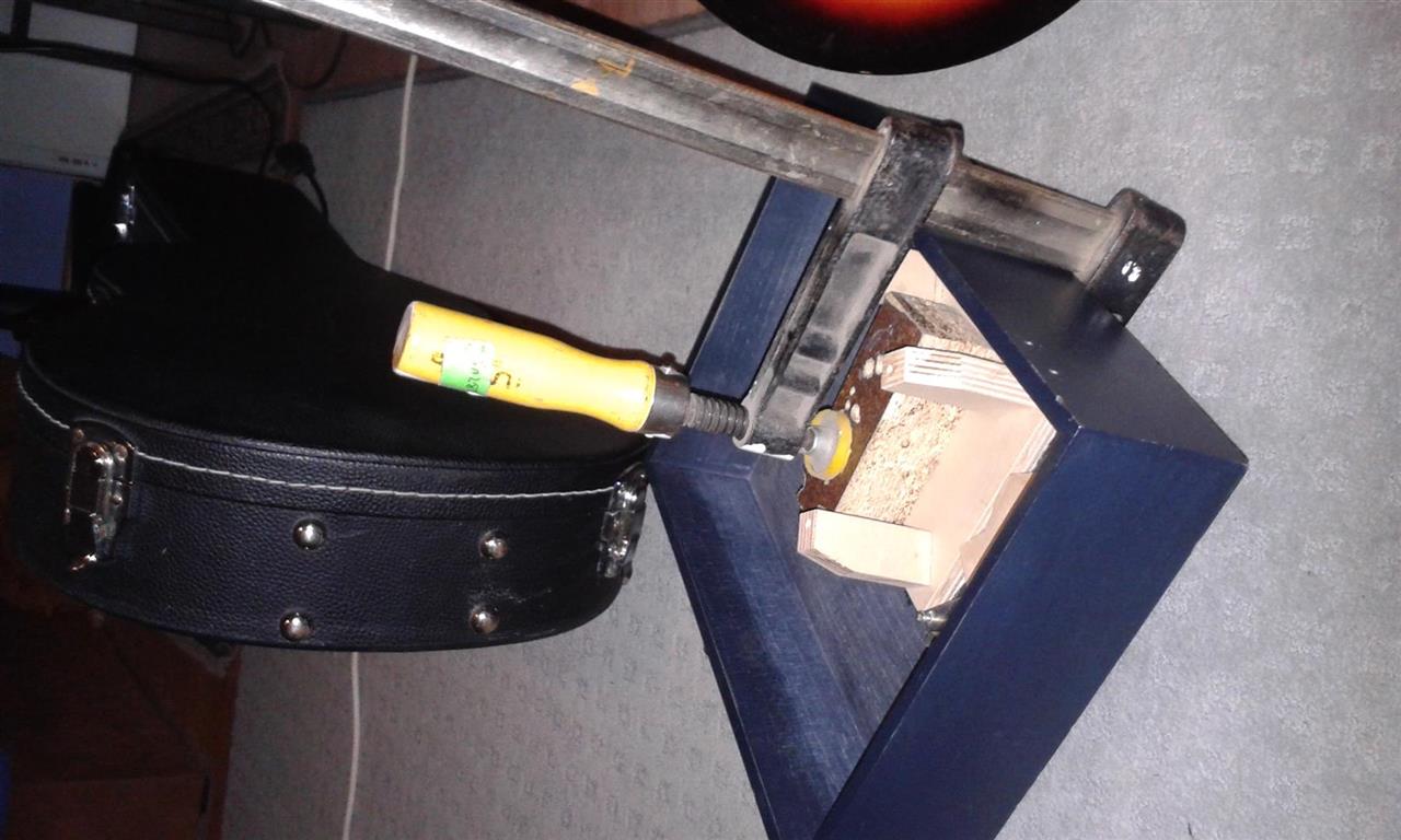

Wracajęc do samego pieca - wyfrezowane otwory już są. Czas więc na podwieszenie do głołniczka. Nie chcęc obciężęę już bardziej frontowej częłci - stwierdziłem, że warto umiełcię go na tylnej. przycięłem więc ze sklejki 4 trójkętopodobne "haki" i całołę wkleiłem wikolem do łrodka.
Resztę prac raczej widaę na fotkach - zbiłem z listewek ramkę na płótno i rozcięgnęłem je na niej :). Całołę również została wklejona do wewnętrz. Układ elektroniczny poskręcałem z moim czazis i w tej chwili wklejam ostatnie elementy :)
Przełęczniczek rzecz jasna jest tutaj vintage'owy :P w kołcu to bluesowy piec!
Jutro podokręcam wszelkie drobiazgi i maszyna będzie gotowa :)
Postaram się przed wyjazdem wrzucię fotki całołci :)
Jakkolwiek nie będzie on zachwycał brzmieniowo - marzyłem o takim klimaciarskim mebelku :)
Fotografie w następnym połcie :)

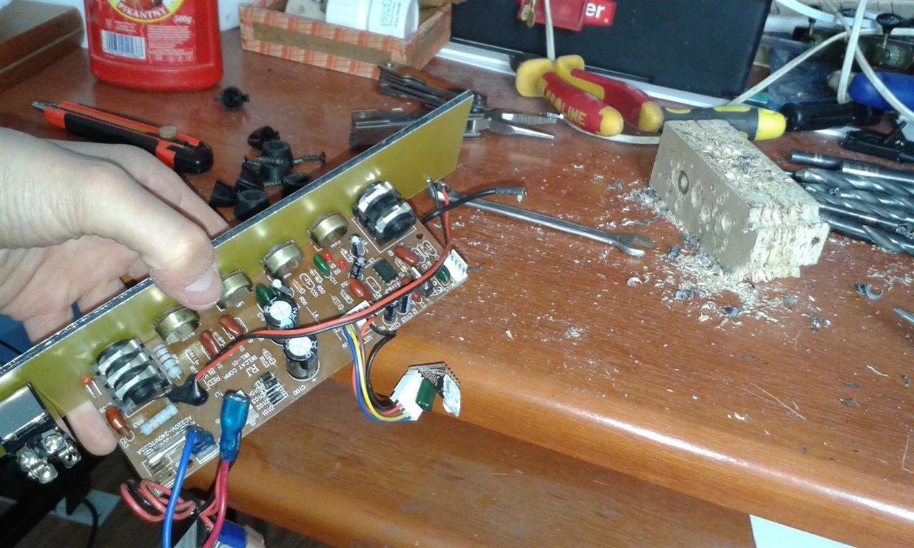

Tak z ciekawołci postanowiłem zapytaę o elektronikę. Jełli możesz to napisz jaki salak siedzi w kołcówce i czy przedwzmacniacz to 4558.

Po prostu wpisałem sobie w Google Dibeisi i trochę czytałem na długim weekendzie, a że chiłskie produkty zawsze maję parametry z kosmosu to chciałem info z pierwszej ręki jakie elementy półprzewodnikowe dali, bo to by mi dało obraz ile naprawdę mocy ma taki wzmacniacz.

Jełli chodzi o parametry elektroniczne wzmaka, to (jak podałem w temacie o Delayu) - jestem bardziej niż zielony w tych kwestiach... więc nie potrafię odpowiedzieę :oops:
Jełli jednak poda mi Kolega instrukcje jak to sprawdzię... albo np. pomogę dokładne fotki układu - to jak najbardziej uploadnę ;)

Przepisz oznaczenia z elementów, które zaznaczyłem na czerwono i dla mnie wszystko będzie już jasne.
