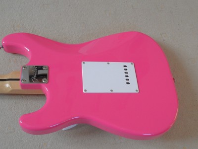

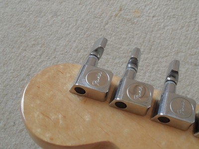

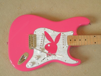

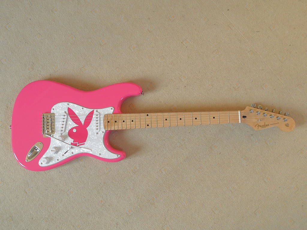

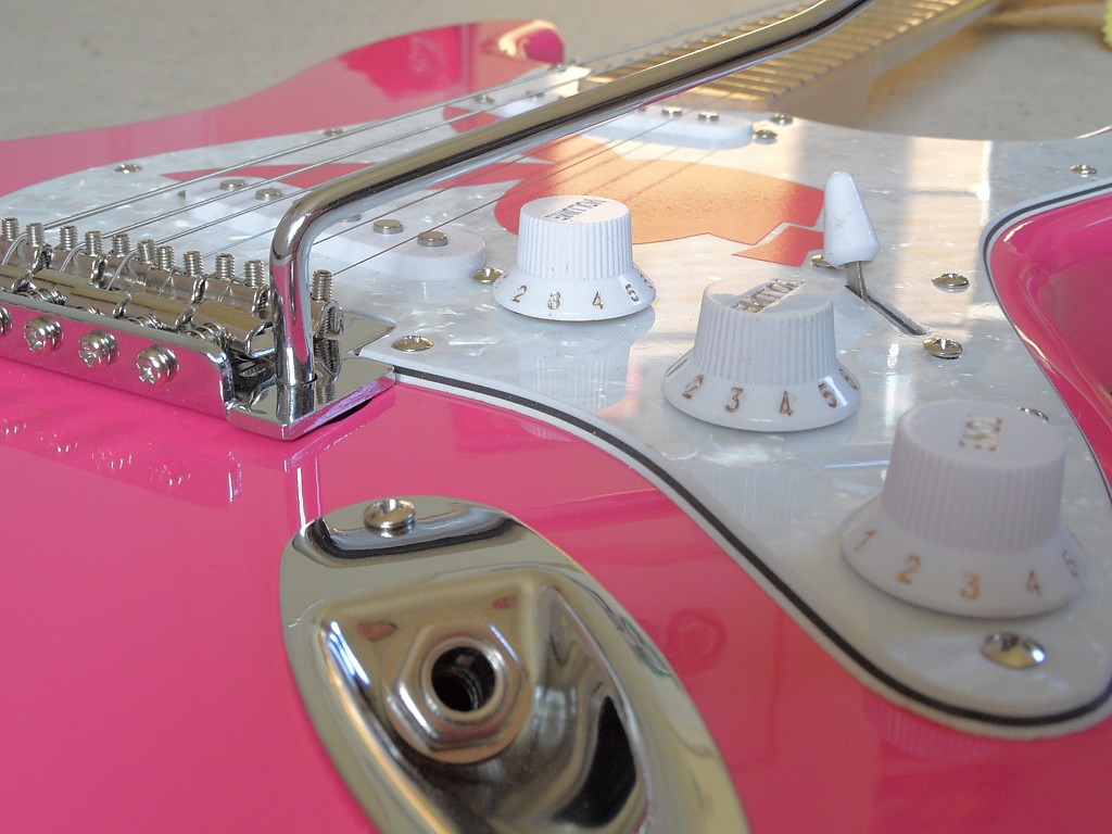

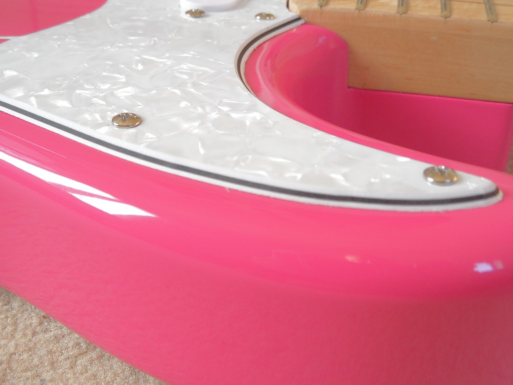

Tak mnie naszło więc zorbiłem:
- gryf klon
- podstrunnica klon
- pręt prosty
- korpus olcha
- lakier poliuretan
- klucze fender
- przetworniki dwa single no name
- osprzęt i elektryka chiny
Układ trochę nietypowy ze względu na króliczka.
Gitara jest bardziej do patrzenia niż do grania ;-)
poniżej kilka fotek

blazej pisze:Ja chcę! :-D
Widzę inspirację Squierem Hello Kitty :mrgreen:
Ale całołę robiona od zera? Czy tylko przeróbka?
Od gołych desek własnoręcznie.
A co do inspiracji heh....nawet nie wiedziałem o istnieniu tego Squaiera :shock:

Włałciwie to tego króliczka można było namalowaę na łrodkowym przetworniku. Był by wtedy komplet.... Pelnoprawny strat z playboyowym charakterem. Tak teraz to mu trochę czegoś brakuje.... Chociaż wyględa wspaniale.

Zenek_Spawacz pisze:Włałciwie to tego króliczka można było namalowaę na łrodkowym przetworniku. Był by wtedy komplet.... Pelnoprawny strat z playboyowym charakterem. Tak teraz to mu trochę czegoś brakuje.... Chociaż wyględa wspaniale.
Opcje o której piszesz rozważałem od samego poczętku. Kieszeł na łrodkowy pickup jest zresztę wyferezowana. Próby wykonane z malowaniem pickupu nie dały zadowalajęcego mnie efektu (zniekształcały mojego króliczka ! :-) ) więc ostatecznie zdecydowałem na ten nietypowy układ SS. ew można zmienię na SH.....
blazej
Posty: 59
Rejestracja: 2012-07-10, 13:17
Lokalizacja: RogoĹşno WLKP
Nieprzeczytany post autor: blazej »
Albo samo H :-)
Też byłoby fajnie. Byłoby bardziej "oszczędne", bo odleciałby przełęcznik i całołę skupiłaby się na króliczku :-P
Ale nie odbieraj moich słów negatywnie :-P
To oczywiłcie tylko nasze propozycje - Twoje wiosło, Twój wybór :-)

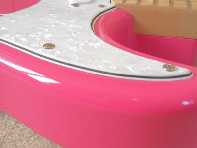

Mnie rozwala lustro na powłoce... Dużo polerki było?

shopiK pisze:Mnie rozwala lustro na powłoce... Dużo polerki było?
Przy lakierowaniu pierwszej gitary przeszedłem ciężkę szkołę i teraz to procentuje :-P Np. wiem że jełli chcesz uzyskaę naprawdę ładnę powłokę wszystko musi byę wykonywane starannie od samego poczętku > ładnie przygotowana deska > ładnie położony i wyrównany podkład > ładnie położony lakier. Inaczej mówięc jełli przed polerowaniem lakier nie jest równo położony to choębył nie wiem jak szlifował i polerował to idealnego efektu raczej nie uzyskasz.
Ja to widzę tak, że dobrze położona ostatnia warstwa lakieru jest wtedy kiedy nie dotykam go papierem grubszym niż 2000. Lecę wtedy 2000, 2500 i potem G3, G10 i futerko......i wcale nie jest dużo polerki. Serio.
