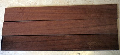

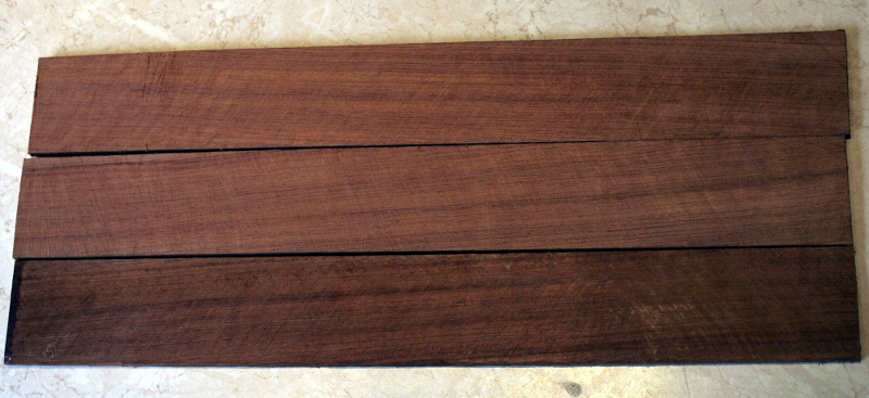

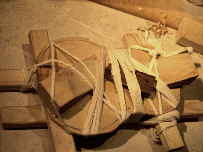

Ostatnio się trochę zablokowałem psychicznie, a to, że nie mam szopy, a to, że narzędzi (tych dużych) i że to i tamto:) No i ruszyło! Jeden z kolegów forumowiczów zrobił mi pięknę niespodziankę i dostałem przepiękny i suchy jak pieprz łwierk na top zaczętego ukulele. Miało ono byę z bubingi całe - takie były zamierzenia - lecz majęc tę deseczkę w rękach nie miałem żadnych wętpliwołci, że to jest to! Więc ruszyłem. Jako, że kleję top z dwóch pasków - to wybrałem częłci z gęłciutkim i prostym jak dzida słojem - i kleję ku radołci, że znów mogę się upaękaę żelatynę! Jutro zobaczę jak się skleiło, powinno byę dobrze, bo szpary zniwelowałem, ale kto to wie, zanim się nie sprawdzi:)
Nie wyględa to fachowo, ale to przypływ chęci:)

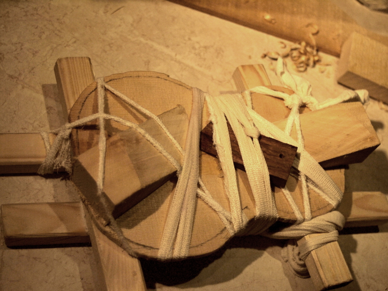

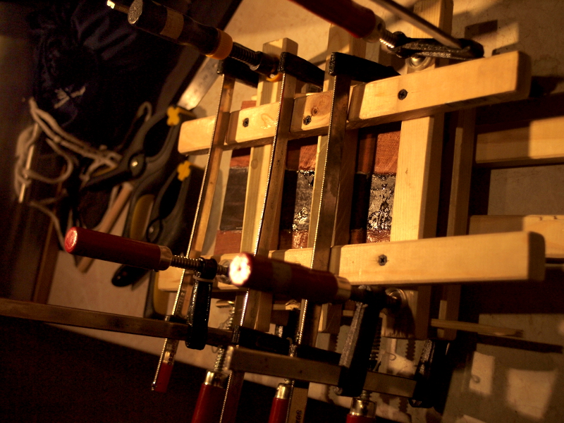

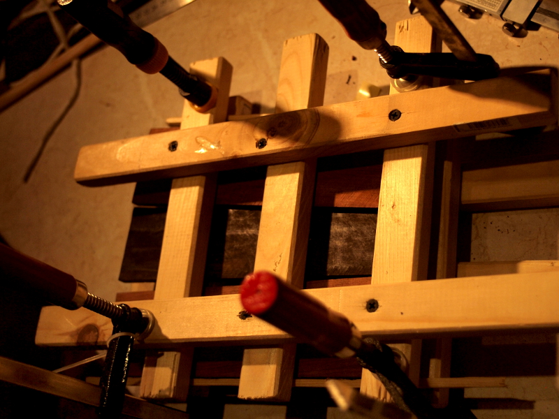

Zgadza się, tak się klei płyty i Darek z pewnołcię o tym wie, ale w moim wykonaniu to wyględa trochę na zasadzie "Houston mamy problem"
Ważne, że znów się chce i to dzięki takim ludkom jak wy!
Piotrze, ale jaka tam konstrukcja, a jeszcze przestrzenna
4 listewki wkrętem przyfastrygowane i kawałek bandaża
Nie trzeba optymalizowaę czegoś, co się robi w biegu, to nie ta faza;) Jak spoina nie będzie zadowalajęca, to zrobię to inaczej, sposobów możemy wymyłlię 50 i każdy wykorzysta to co ma pod rękę, np. kredens i kij od szczotki
To żart oczywiłcie, ja na prawdę lutnictwo traktuję z wielkim szacunkiem i niczego nie bagatelizuję.

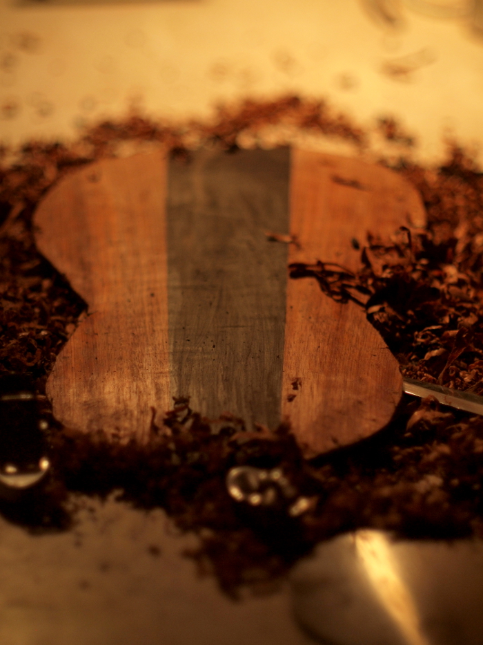

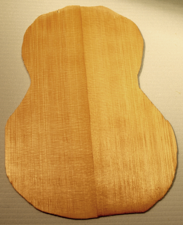

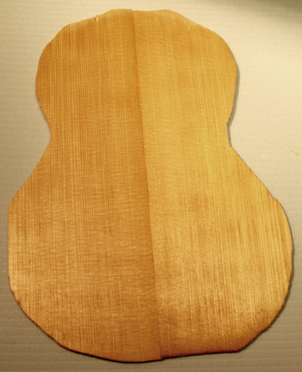

Trochę poskrobałem te deski i jak wyszło.. hm, jeszcze nie wiem. Jedno jest pewne widaę jak wyraęšłnie jak przebiega klejenie. Nie wiem na ile to kwestia spoiny, a na ile ukłędu słoi. Na pewno i jedno i drugie. Ale nie jest to brzydkie na żywo - w zależnołci od kęta padania łwiatła raz jedna połówka robi się ciemniejsza wzdłuż spoiny, raz druga - to efekt słoi. Na pewno można temu zaradzię odpowiednio dobierajęc drewno do klejenia. Ja wycięłem połówki z różnych miejsc na długołci deski, więc mam taki efekt. Z minuty na minutę bardziej go akceptuję;) Aktualnie deseczka ma łrednio 2mm grubołci, zjadę ję do <1mm.

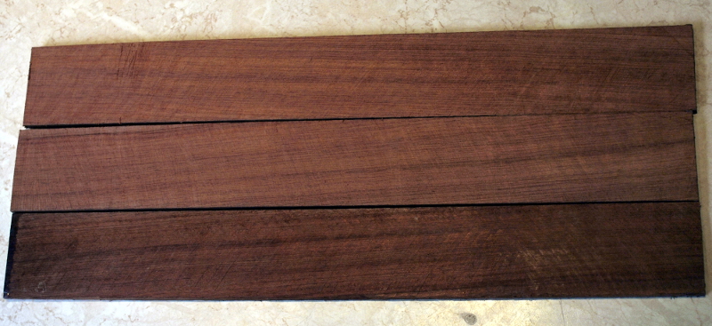

Korzystajęc z ładnej pogody urżnęłem trzy formatki bubingi na boczki. Jak nie połamię pierwszej czy drugiej, to trzecia formatka zostanie na plecki, które skleję wespół z paskiem klonu. A jak pęknie boczek - to mam zapas;) Godzinka pękła na cięcie, ale już mam i mogę iłę dalej:)

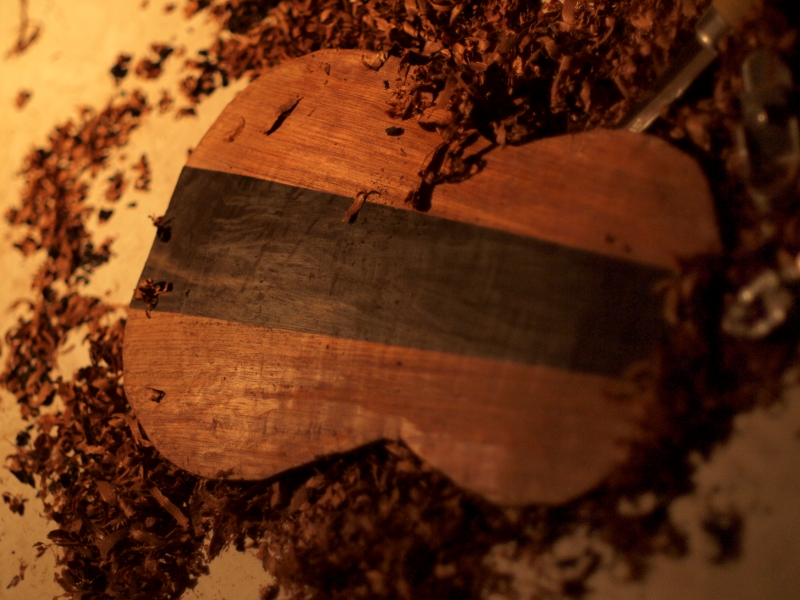

Po mału do przodu. Deseczki skleiły się wzorowo więc mogłem dził postugaę. Deska miała łrednio 5mm grubołci i zostanie z niej wyprofilowany spód o max strzałce 4mm wysokołci względem płaszczyzny krawędzi boczków. Na razie strużki i cyklina więc jest zgrubnie, jeszcze trochę dziur, ale jest z czego zbieraę.
