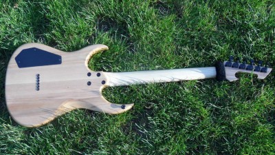

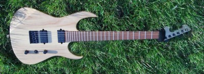

Po dłuższej przerwie nareszcie udało mi się dokołczyę mój nowy projekt o nazwie Symbiosis. Jest to moja wariacja na temat superstrata. Jak uporzędkuje zdjęcia to będzie krótka fotorelacja natomiast na razie jedziemy ze specyfikację:
korpus- 2częłciowy-jesion
gryf-1 częłciowy, doklejana głowka-jesion
podstrunnica- nie jestem pewien, coś mahoniowatego Kibic pisał ze prawdopodobnie albizia menzura- 25,4
radius- 16"
konstrukcja bolt-on
progi- sintoms 2,7mm
mostek-takeuchi hardtail mosiężny
klusze-wilkinson
picki-D-activator set
3pozycyjny przełęcznik-most, most-gryf, gryf. (standard)
potencjometry- bourns
zaczepy-dunlop dual design
siodełko-carbonowe
przede wszystkim gitara prawie cała z jesionu miała praktycznie jazgotaę i łwiszczeę natomiast wcale tak sie nie stało możliwe ze to zasługa podstrunnicy albo ilołci drewna w korpusie(grubołę 37mm). Całe szczęłcie też ze to bolt-on a nie NTB bo sustainu jest jak dla mnie za dużo a ataku za mało. Do tego jest ustawiona ultra nisko na 12 progu e jest poniżej 1mm natomiast E jest około 1,3mm i dopiero przy ostrym szarpaniu słychaę brzęczenie lecz tylko na sucho. Przez wzmacniacz jest luks :P jak puszcze ję w obieg po znajomych kapelach to może wstawię jakieł próbki bo ja mam raczej kiepskie warunki do nagrywania.

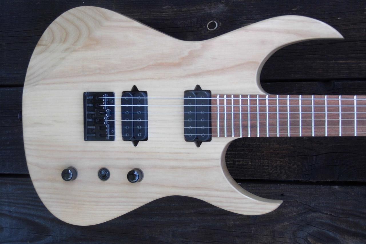

Czy jest to już docelowe wykończenie?
Posty: 297
tak. to juz jest lakierowane bezbarwnym poliuretanem wykołczone na satynowo.
Jak dokładnie wyględało uzyskanie takiej satynowej powierzchni? Jakim papierem szlifowane? To był lakier matowy?
I z czego zrobiłeł płytkę maskujęcę elektronikę?
Posty: 297
Kilka warstw lakieru szlifowane międzywarstwowo aż zalało pory na równo. poterm 2 cienkie warstwy i papierami 800, 1000, 1200, 2000, na mokro i praktycznie sie łwieciła i polerce stwierdziłem że jak na mój gust to wyględa za "meblowo" przy takim połysku i zmatowiłem wełnę 0000. płytka jest z obudowy od telewizora Unitra :P

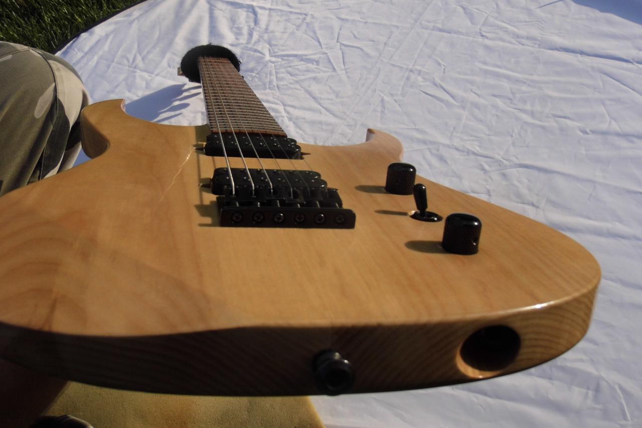

Zapomniałem ujęę gniazdo.
Posty: 2961
Z tej perspektywy wyględa znacznie lepiej ;)
Dokładnie. Tu wyszło ciemniej. Z takim kolorem to lepiej
