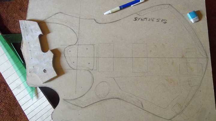

Skoro mam chwilę to zamieszczam.
w poprzedni weekend narysowałem takie coś i żonie sie spodobało więc po wycięciu szablonu zabrałęm się do pracy. tym razem 7 strun.
Miłego oględania

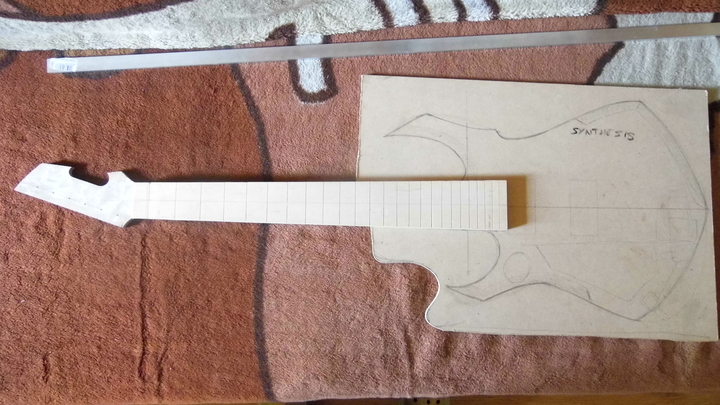

Wstępne przymiarki.
Wstępne przymiarki.
plan jest, materiały są to zaczynamy!

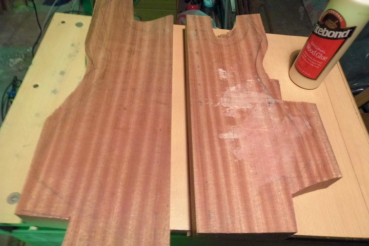

test wypełniacza porów i lokowanie produktu :P
niech sie klei
niech sie klei

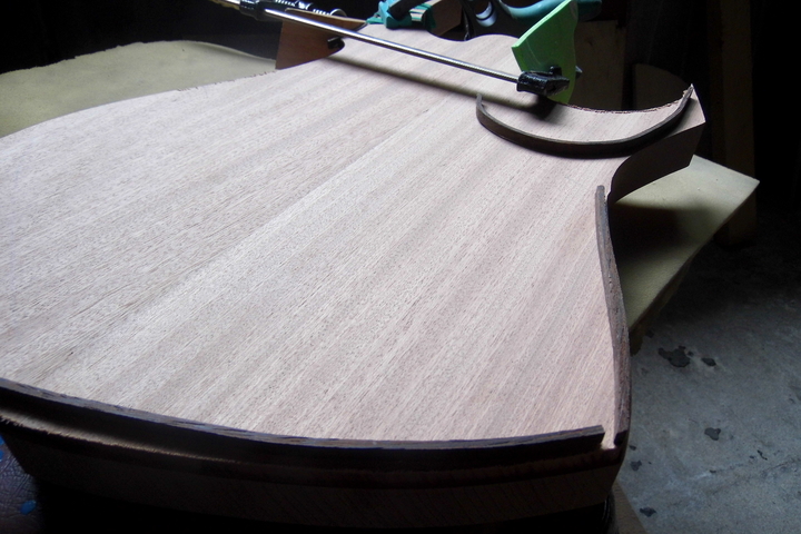

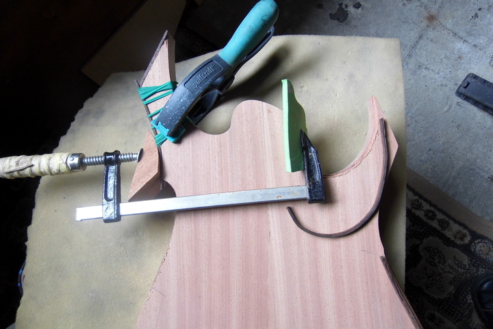

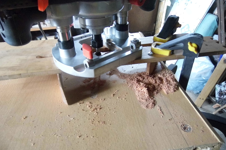

prowizoryczny jig na binde
wenge dogięte więc klej i wio

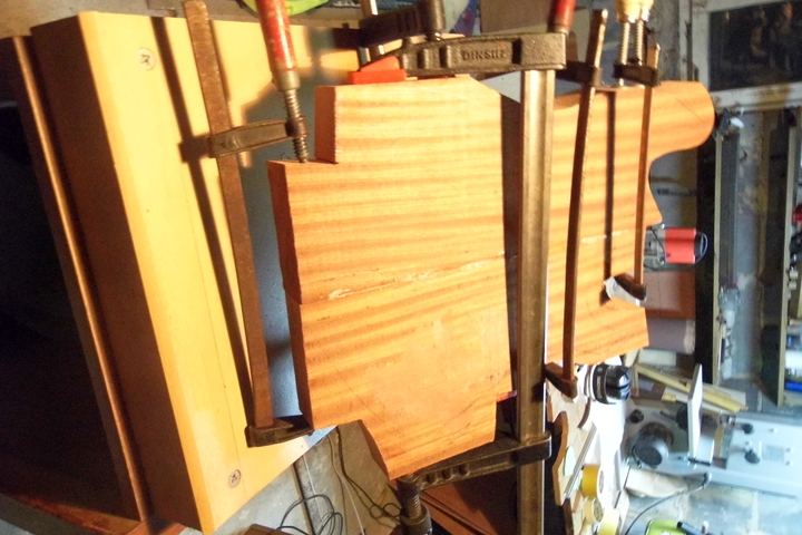

zaczynamy klejenie
zaczynamy klejenie
Klejenie bindingu z wenge ciąg dalszy

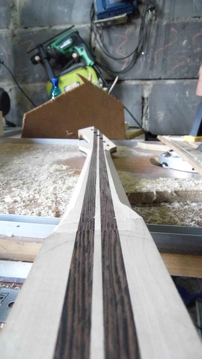

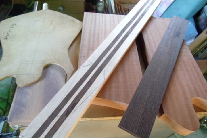

Chyba będziesz miał ten problem co ja. tzn. dla niektórych może to wizualnie stanowię problem. Ciemne paski w gryfie są dołę szerokie. Po profilowaniu chwytni będę się wizualnie rozszerzaę ku główce.
Lekarstwa na to są trzy:
1. olaę, bo tak ma byę
2. daę węższe paski ciemnego (mahoł?)
3. użyę łrodkowego paska - który będzie się zwężał ku główce. Chyba Zenek tak ostatnio zrobił (Może się mylę) - tak ze zdjęcia wynikało.
Posty: 297
to jest klon -wenge. dostałem tego trochę od wujka i juz ponad rok albo pocięte i zwięzane siedzi albo już ponad rok w takich sklejonych czeka. a takiego efektu nie będzie bo to jest przygotowane na trapezoidalny kształt już 3 gryf taki robie i dla siebie nigdy więcej "C" albo "D" nie zrobie
tak to mniej więcej wygląda
No wlasnie , ja mam ten sam problem , mi te niezwezajace sie paski estetycznie przeszkadzaja. Teraz srodkowa wklejka zawsze u mnie zweza sie tak jak szerokosc gryfu.
najlepiej sprobuj tak i tak , i wybiez co ci bardziej pasuje...
Edyta:
Pisalismy w tym samym czasie... opowiedz o tym trapezie...
Posty: 2961
No bo powinno sie te paski kleię zwezajęco w kierunku główki. Widziałem takie klejenie na zywo u znajomego lutnika ;)
