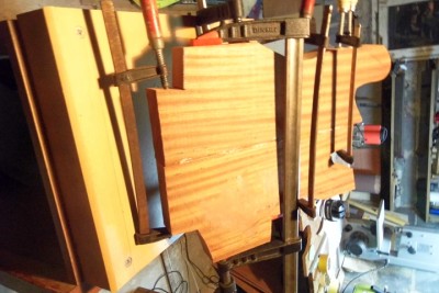

prowizoryczny jig na binde
wenge dogięte więc klej i wio
zaczynamy klejenie
zaczynamy klejenie

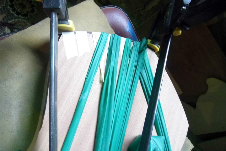

Klejenie bindingu z wenge ciąg dalszy
