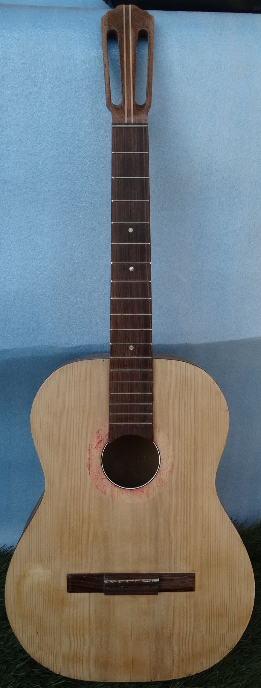

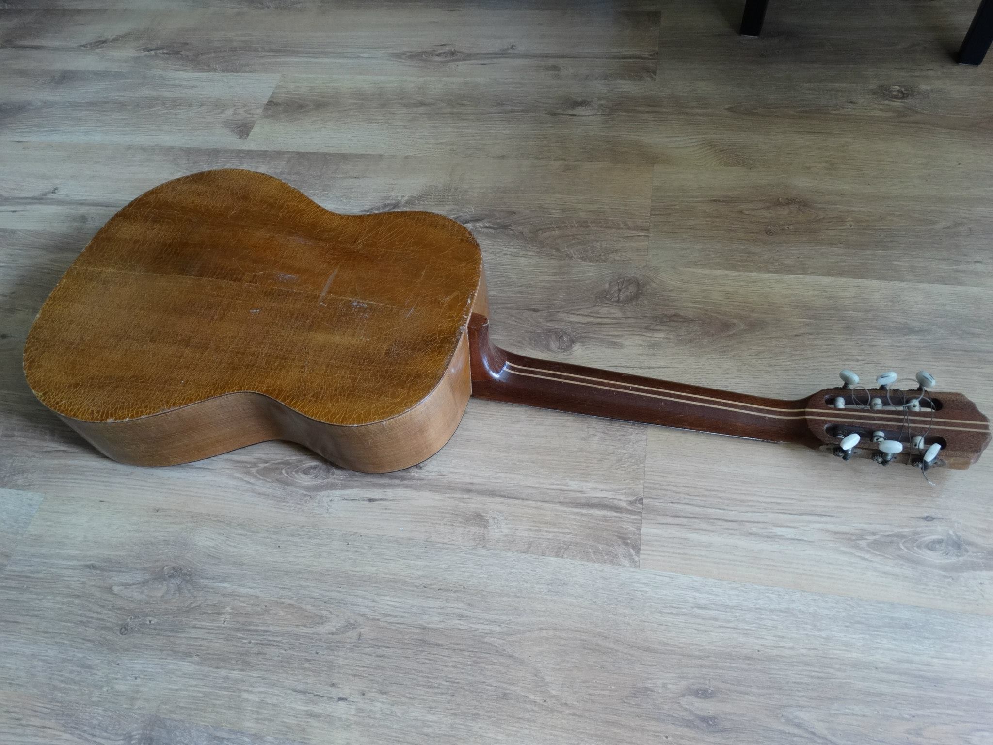

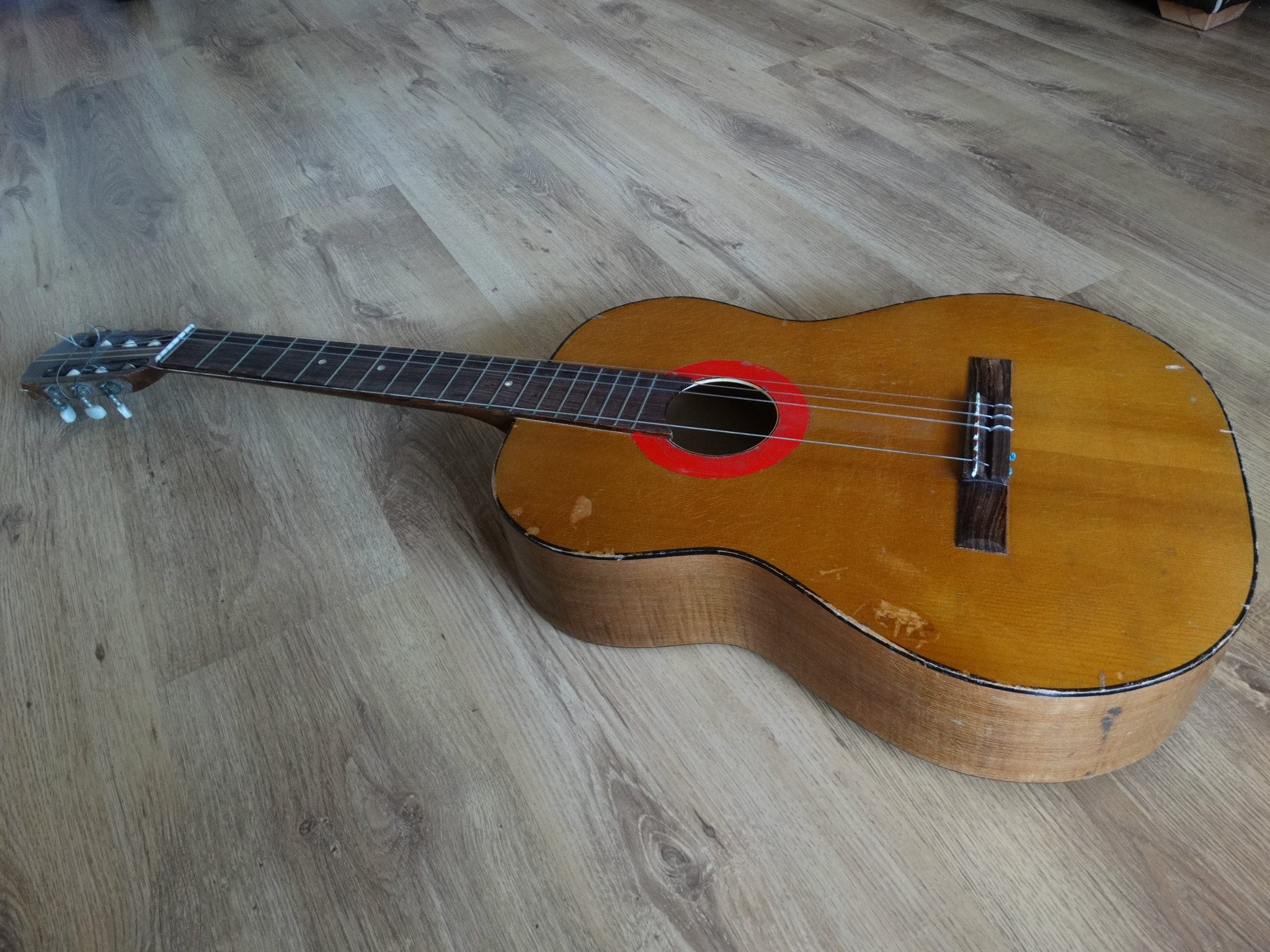

Tak jak zapowiadałem w powitaniu chciałem Wam przedstawię ala-klasyka niewiadomego pochodzenia. A włałciwie wiadomegooo - jego poprzednim właścicielem był pan od mydła i powidła z giełdy samochodowej. Jak widaę na załęczonych obrazkach gitara jest dobrze "zakonserwowana" - skutecznie ktoł ję zabezpieczył malujęc wielokrotnie lakierem co miało niewętpliwie duży wpływ na to że drewno jest w stanie takim jakim jest ;) bo praktycznie nie ma żadnych pęknięę za wyjętkiem obię i spękanego lakieru. I właśnie ten lakier chciałbym usunęę mechanicznie i doprowadzię pudło do stanu surowego a dalej czas pokaże co za kwiatki się jeszcze kryję pod nim. O pięknej rozecie nie będę się rozpisywał bo jej urok mówi sam za siebie ;)
Posty: 2961
łooo.. jaki ładny rysunek ma z tyłu :D Ciekawe co pod tym czerwonym na rozecie się kryje..
no proszę:) Piękna gitara, warto ję poprawię. Ja osobiłcie pierwsze co bym zrobił to odkleił to coś co zasłania w otworze rezonansowym przekrój przez płytę wierzchnię, żeby upewnię się czy to lite drewno czy sklejka. Boczki i tył są bardzo ładne, mostek również. Generalnie masz poligon do dołwiadczeł lutniczych po byku;) Co do wykołczenia, pod politurę wyględała będzie miód malina:) Ja właśnie gotuję lakier spirytusowy:)
Lokalizacja: krakĂłw
Po pierwsze - zdejmij struny.
A jak będziesz mechaniczne zdejmował lakier to uważaj - i to bardzo.
Szczególnie jełli chodzi o płytę wierzchnię .
Jak ję poszlifujesz to zmieni się jej grubołę i w konsekwencji straci dęšłwięk.
Raczej nie stosuj żadnych szlifierek - cyklinka i powoli.
Najlepiej by było zdjęę ile się da - bez dochodzenia do " żywego " drewna.
pamiątaj o cyklinie !

Piniu, To czerwone to jakał farba wyględa na emulsję czy coś takiego. Zdarłem prawie połowę lakieru z płyty wierzchniej od strony gryfu ale to czerwone cholerstwo jest tak powżerane że wcięż przebija. Jak obrobię się z tym cyklinowaniem będę myłlał jak zneutralizowaę to czerwone arcyDzieło. A może są jakieł lutniczo-alchemiczne sposoby na pozbycie się takich przebarwieł? Mechanicznie raczej jest to niemożliwe - zbyt głęboko to siedzi w drewnie :(
alternatywę jest wklejenie tam rozety, ona zasłoni to coś. Jak gruba jest płyta wierzchnia?

Top oskrobany. Jak na moje oko wyględa całkiem nieęšłle. Widaę przebarwienia jeszcze ale myłlę że pozbędę się ich przy następnym szlifowaniu już pod wykończenie. Jest poza tym parę szczegółów, które niestety będę widoczne spod lakieru np. przetarcie nad mostkiem. To pozostałe czerwone chcę zakryę kalkomanię rozety a na nię lakier.

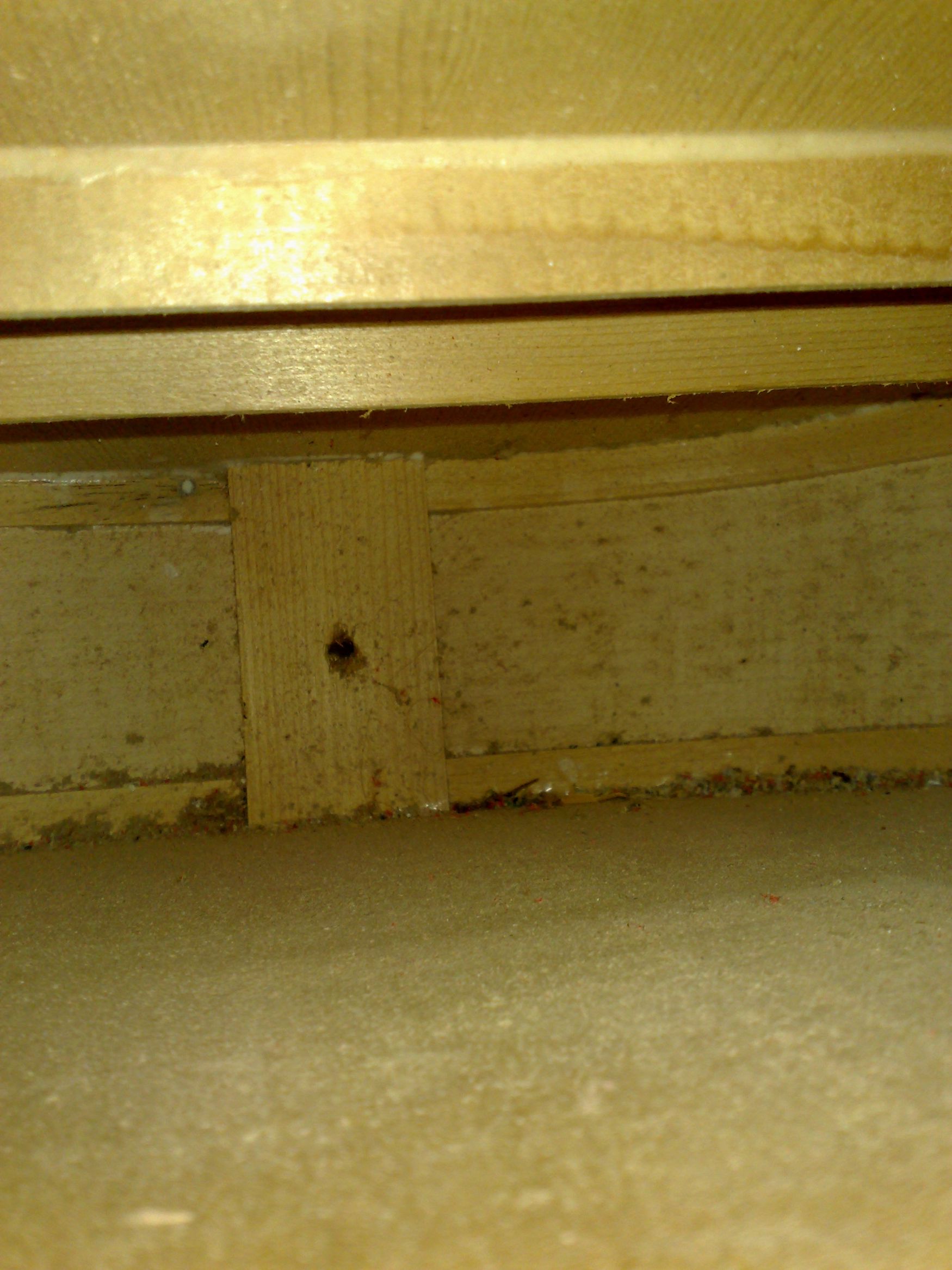

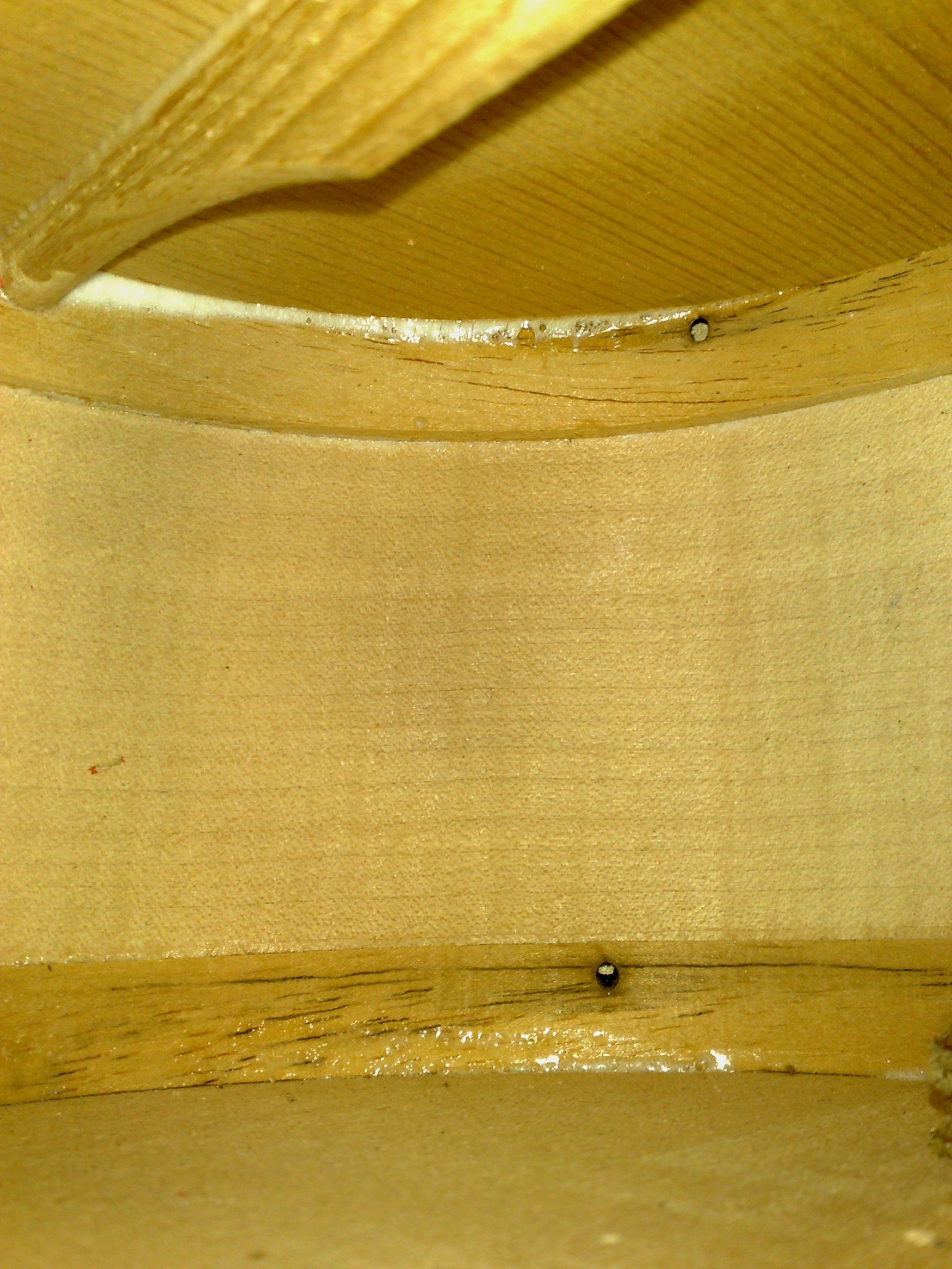

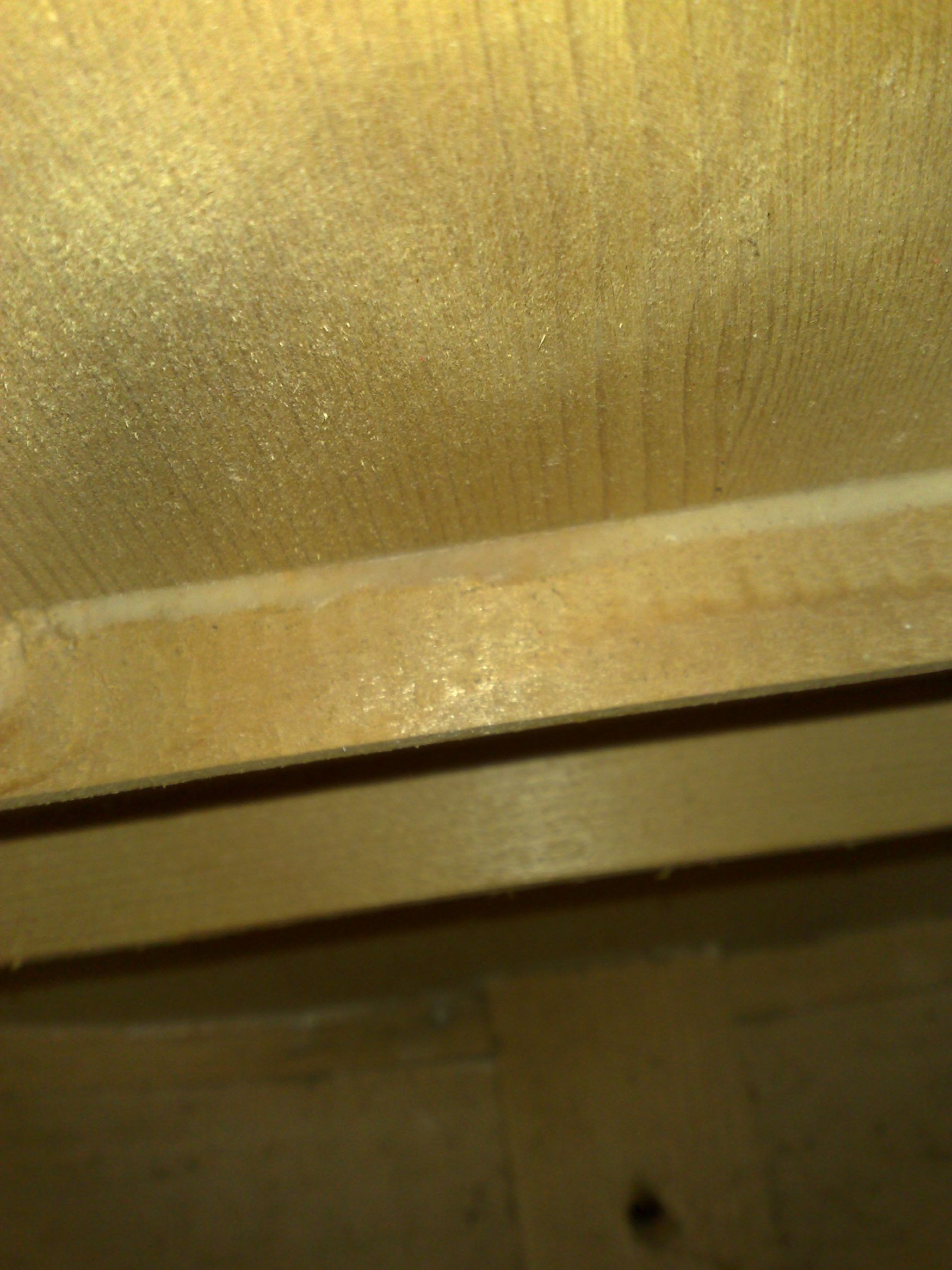

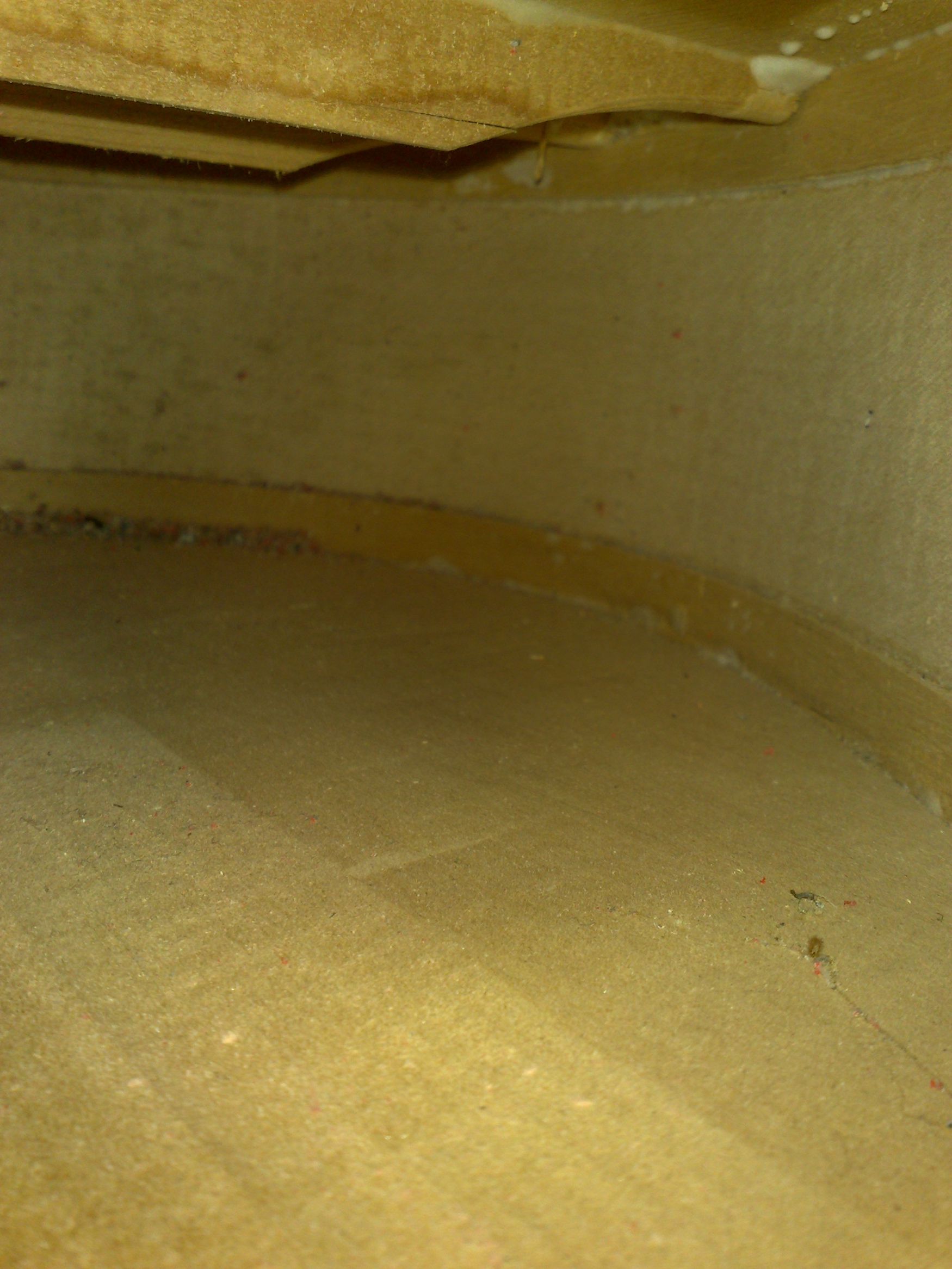

Wyględa, że płyta wierzchnia jest z litego drewna jednak spoględajęc "od podszewki" widaę doskonale jakołę wykonania :(
Posty: 2961
Wikol???? :shock:
