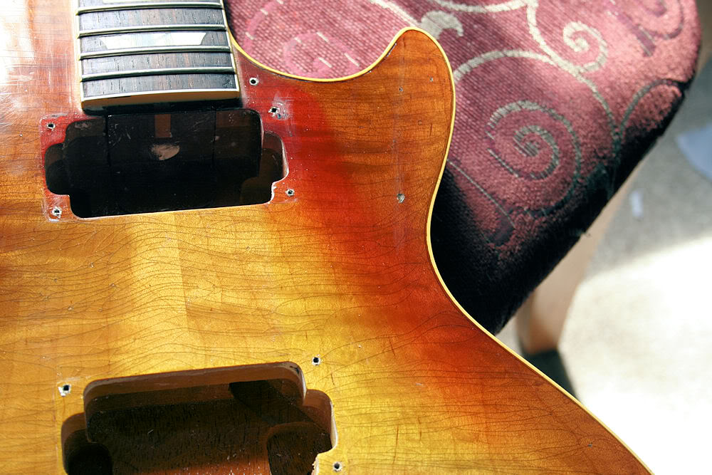

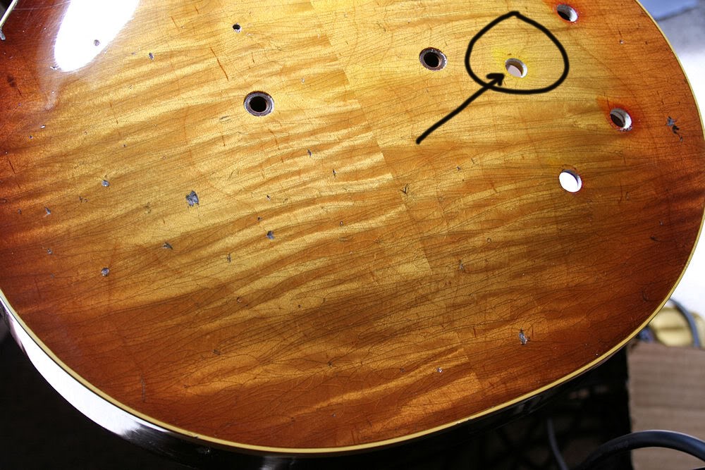

Zajrzyj tutaj i tutaj - masz zdjęcia jak wyględał jeszcze z kolorem czerwonym. Czerwony poszedł, żółty jest. Kolejny przykład.
ęšłĽółty znika zdecydowanie wolniej, lub zmienia odcieł. Nie wiem czy to wynika z zastosowania innego barwnika czy dokłada się żółknięcie nitro. Gdyby żółty znikał w tempie podobnym do pozostałych, to na środku miałbył "czystę deskę". A zwykle jest zółty/amber czy to tam...
Popatrz jeszcze na to: zaraz po malowaniu, po kępieli słonecznej, efekt kołcowy. Chociaż w tym przypadku wydaje mi się (nie chce mi się szukaę w wętku), że po nałwietlaniu na słołcu całołę została pomalowana nitro w kolorze "amber" albo zbliżonym. Widaę po bindingu, że zmienił kolor.
Gitara z Twojego przykładu - przed i po. Owszem, żółty wyblakł, ale bez porównania do czerwonego.
