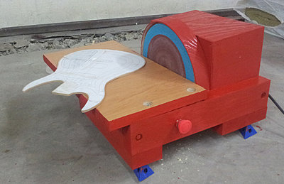

No i sobie wystrugałem z odpadów. Koszt może ze 40zł, bo silnik od szwagra :-) Ale łmiga jak masełko. Dysk 305 mm.Jeszcze tylko na krężki łcierne czekam.

Szlifierka spoko ale ciekawi mnie bardziej jakiej gitarki szablon tam leży ? ;) Jakby Ibanez ale te izolinie dziwne hę ?
Re: Tak sobie zrobiłem - szlifierka czołowa
Blacik jest nieuchylny. Zależy mi na kęcie prostym :-)
A szablon? Tak dla zdjęcia i dla sprawdzenia wielkołci blatu przyłożyłem szablon mojej pierwszej gitarki
http://www.forumlutnicze.pl/viewtopic.p ... e&start=15 (zdjęcia trochę niżej)

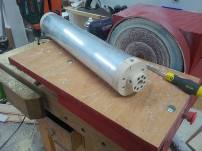

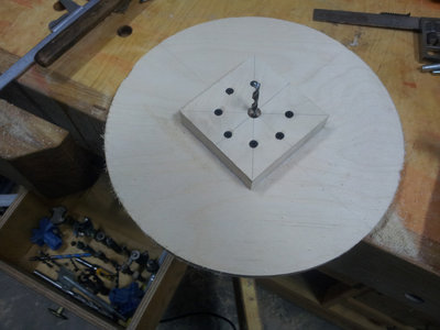

Dysk ze sklejki 20mm Mocowany "piastę" również ze sklejki, w której zainstalowałem docisk(łruba w nakrętce typu rampa)
Na dysk naklejony jest rzep. Blat również przykręcany za pomocę łrub wkręcanych w rampy (żeby nie zużyły się gwinty - po kilkukrotnym odkecaniu w celu wymiany krężka łciernego).
Udało mi się osięgnęę dołę małe bicie. Wibracje niewielkie i pracuje się komfortowo. Udało mi się już skorzystaę z maszyny przy kolejnym projekcie warsztatowym. :-)
Maszyna sprawdziła się już w boju :-)

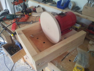

Przymiarki
Przymiarki
Wspomniana "piasta"
Wspomniana "piasta"

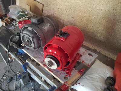

Silniki od szwagra. Trochę czekały na drugie życie

Nie zamykał bym silnika w pudełku ze względu na chłodzenie, ponadto blat uchylny się przydaje, radzę się zastanowię
Osłona nie ma tylnej łcianki :-) takie oszukiwistyczne zdjęcie :-) a co do blatu. Jełli będzie potrzebny to się zrobi. Tu się urżnie tam dokręci i będzie.

darek pisze:To są silniki z lat 50-60tych o mocy 180W.O ile pamiętam montowane były w pralkach SHL Frania.
Aż dziwne , że daję radę 30cm tarczy.
Chciałem to napisaę ale mnie ubiegłeł :) Ile ja się takich naprzewijałem u ojca w warsztacie :) Wbrew pozorom one są dołę mocne, nie można ich porównywaę z teraęšłniejszymi wyrobami silnikopodobnymi z chin o tej samej mocy ;)
Lokalizacja: krakĂłw
To bardzo dobre silniki - trochę ich przeszło prze ręce .
Z takiego zrobiłem piłę do drewna ( tarczowę ) i tnie już z 20 lat.
Mahoł , klon itp.
Polerkę , napęd do tokarki , itp.
Tylko przy demontażu trzeba uważaę na wyłęcznik odłrodkowy - łatwo połamaę.
Potem we " Frani" były inne silniki - z 3 rodzaje.
pamiątaj o cyklinie !
Posty: 2959
Dokładnie :) One jeszcze maję ten wyłęcznik w środku, który odłęcza uzwojenie rozruchowe jak już ruszy :)
