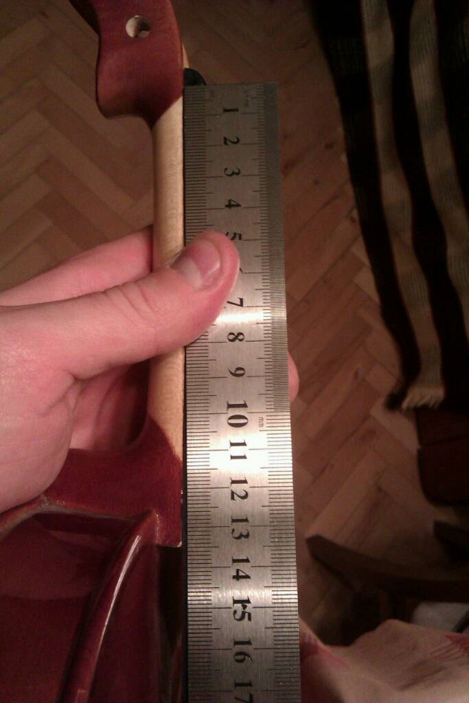

Rozumiem że menzure szyjki mierzymy od granicy prozek górny/ podstrunnica do kołca szyjki. A co jełli odległołę ta wynosi na 137 mm? Jak wtedy wyznaczyę ustawienie podstawka ?
Re: PRAWIDłOWA menzura struny w skrzypcach
Tak, menzurę szyjki mierzymy od wewnętrznej krawędzi prożka to krawędzi płyty. jełli wynosi 137mm to niedobrze, trzeba ję wyjęę i albo skrócię nieco o te 2 mm albo ję gębiej osadzię jełli jest osadzona za płytko. Może też prożek jest zbyt daleko osadzony. Menzury pyty nie ruszamy !

Do krawędzi płyty czyli nie chodzi ci o krawędęšłwciecia w płycie na szyjke ?

Ostatnio zmieniony 2014-12-07, 00:40 przez violinerpl, łącznie zmieniany 1 raz.
- violinerpl
- Posty: 232
- Lokalizacja: Warszawa
Re: Odp: PRAWIDłOWA menzura struny w skrzypcach
Patrzęc na to zdjęcie to chyba jednak chodzilo o krawędęšłwciecia w płycie-miejscu które de facto nie jest jej kołcem
Chodzi o zewnętrznę krawędęšłpłyty a nie krawędęšłgniazda szyjki. Od wewnętrznej krawędzi prożka górnego do zewnętrznej krawędzi płyty - menzura szyjki.

Lutnik.pl więc jak odniesiesz swój ostatatni post do mojego zdjecia w moim poscie?
Czy jest prawidłowo? Jest mierzone od kołca prozka przymiarem.
Oznacza, że szyjka jest za głeboko osadzona, ale w chiłskich skrzypcach nie ma sensu tego robię
