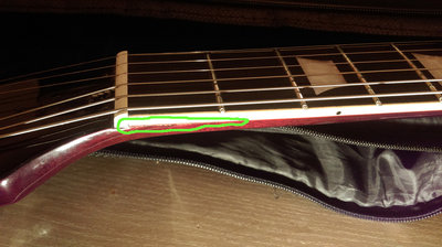

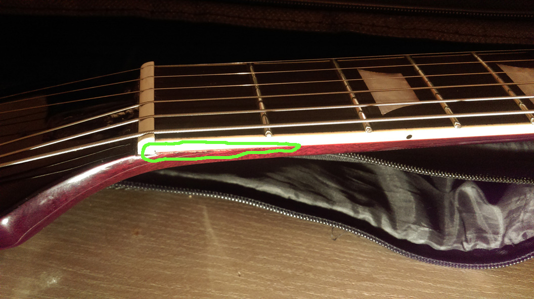

Mam w serwisie Les Paul-a Vintage do ogarnięcia. Ogólnie wszystko jest ok i egzemplarz dołę przyzwoity. Intryguje mnie pewna kwestia, a mianowicie nierówne tworzenie się łuku na szyjce. Po stronie strun basowych jest on zawsze większy. Uniemożliwia to idealnę regulację. Ustawiajęc odpowiednię krzywiznę po stronie strun wiolinowych mam za dużę po stronie basowych i analogicznie odwrotnie - dobra krzywizna na basowych, drut na wiolinowych.
Jest pewne pęknięcie lakieru od poczętku podstrunnicy do drugiego progu po stronie basowych. Wyględa na delikatne odklejanie się podstrunnicy spowodowane np przeregulowaniem pręta. Zastanawiam się czy to może byę przyczynę tego co pisałem powyżej. (pomijajęc fakt,że nie wiemy czy w ogóle truss jest prawidłowo osadzony, a odklejaę podstrunnicy na razie nie chcę)
Co szanowni koledzy o tym sądzę?
PS. Klient nie wie nic o tym bo dopiero co kupił ta gitarę. Podejrzewam, że sprzedajęcy musiał wiedzieę o tym.
Re: Nierówny banan
Przede wszystkim musisz stwierdzię, czy faktycznie jest odklejona podstrunnica. Zdejmij struny i sobie pokręę truss rodem, zobaczysz czy na peknieciu pracuje.
