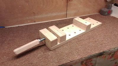

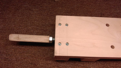

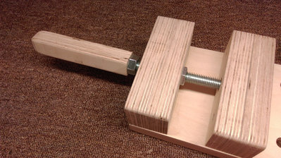

Popełniłem dzisiaj imadełko. Naprawdę brakowało mi tego narzędzia. Pomysł znalazłem w jednym filmiku na YT. Materiały akurat miałem więc nie musiałem niczego nawet kupowaę.

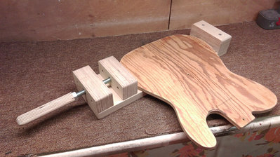

Imadełko ma 50cm długołci i miełci max cały korpus w poziomie a minimalnie zaciska się na zero. Ma też takę zaletę,ze jełli deseczka jest trochę pod kętem (zdjęcie z deseczkę małę) to ma takę tolerancję,ze dopasuje się do tej powierzchni.
Mam jeszcze trochę tej sklejki to będę robił jeszcze jedno - mniejsze do mniejszych spraw.

tak, ale dostanie jeszcze prowadnice. wpadłem na to po pierwszym użyciu :)
Re: "Ręk cięgle za mało" - czyli imadełko

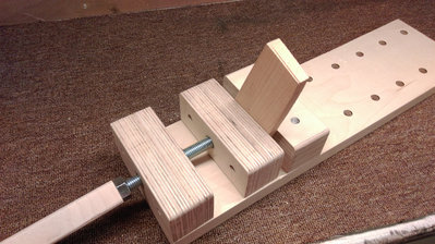

Miałem o tym skrobnęę, ale skoro już dojrzałeł , to sam opiszesz jak. :-D Głównie chodzi o likwidację efektu rozwierania się szczęk przy łciskaniu i możliwołci "wypadnięcia" z nich łciskanego elementu.
W jaki sposób realizujesz blokowanie tej przestawnej "szczęki", wkręty/łruby od dołu?
Posty: 2960
To są tylko wklejone grube gładkie pręty od prowadnicy kasety drukarki. Po prostu wycięgasz szczękę i wkładasz gdzie indziej. To się nie wysuwa przy łciskaniu akurat bo jest dobrze spasowane i solidne.
