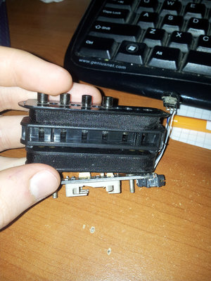

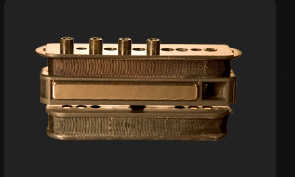

od kilku lat leży u nas w firmie na dnie szafy kilkanałcie atrap przetworników M1A dla sklepów (takie wiecie przykręcone do stojaczka z opisem). Z nudów postanowiłem jednego rozkręcię i zobaczyę czemu taki ciężki, przecież atrapa to zawsze sama obudowa. Jak się okazało już po zdjęciu wierzchniej osłonki, że pod nię są kable i to polutowane, wyjęłem całołę z obudowy i moim oczom ukazał się cały układ z cewkami :shock: szybko skręciłem wszystko do kupy, włożyłem baterię i podłęczyłem do wzmacniacza. Oczywiłcie żadnego efektu, pukałem, podkręcałem głołnołę - nic, cisza. Jednak przy dużym gainie przy dotykaniu go dało się słyszeę szum - mówie - aha! czyli coś się jednak dzieje. szybko wygooglałem jak wyględa "prawdziwy" M1A i oto co znalazłem:
pierwszy rzut oka podpowiedział mi czego brakuje w moim
nie ma magnesów! wzięłem magnes ze starego defilowskiego przetwornika, który akurat walał się gDzieł w szufladzie i przyłożyłem do obudowy. MAGIA! zaczęł graę 8-)
moje pytanie jest oczywiste - jakie i gdzie dostanę takie magnesy pod wymiar? 8-) (wymiary otoru: długołę 6cm, wysokołę 6mm, głębokołę 4-5mm na oko)

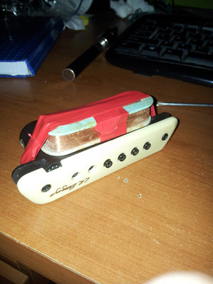

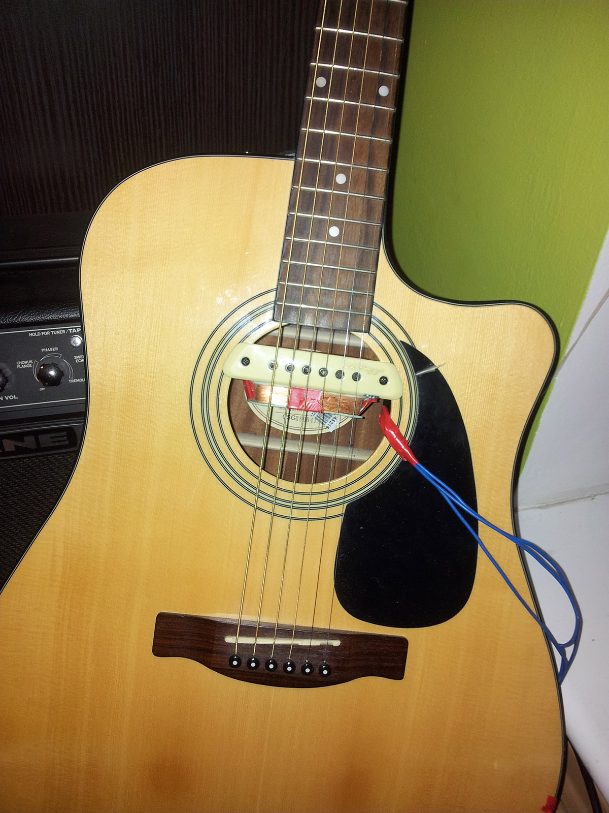

Metodami domowymi czyli tałmę izolacyjnę przymocowałem tymczasowo niedziałajęcy przetwornik z magnesem do boku obudowy przetwornika
wyszło mi coś takiego
co myłlicie? warto wywalię troszkę kasy na magnesy czy porzucię temat?

Nagraj sam dęšłwięk z pieca
Tio
Posty: 43
Rejestracja: 2014-04-12, 12:54
Re: L.R. Baggs M1A
Nieprzeczytany post autor: Tio »
na szybko rano nagrałem na line6, w pracy podłęczę do wzmacniacza akustycznego lrbaggsa i spróbuję nagraę jeszcze raz
http://www55.zippyshare.com/v/i94k9rYE/file.html
Re: L.R. Baggs M1A
Kup magnesy, sprawdęšłefekt i dopiero wtedy dręż temat.
Cewki na karkasach masz, a to już sporo.
Teraz,to jak dłubanie w nosie. Jakęł babę się ukula. :-/ ;-)

Panowie z magnesy.eu stwierdzili po fotografiach, że oryginalnie są tam magnesy neodymowe Oo'
