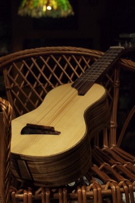

Witam, przedstawiam nowe ukulele - jeszcze pachnie farbę:)
Zmieniony będzie tylko strunnik, na kołciany - choę już teraz brzmienie mi się bardzo podoba;)

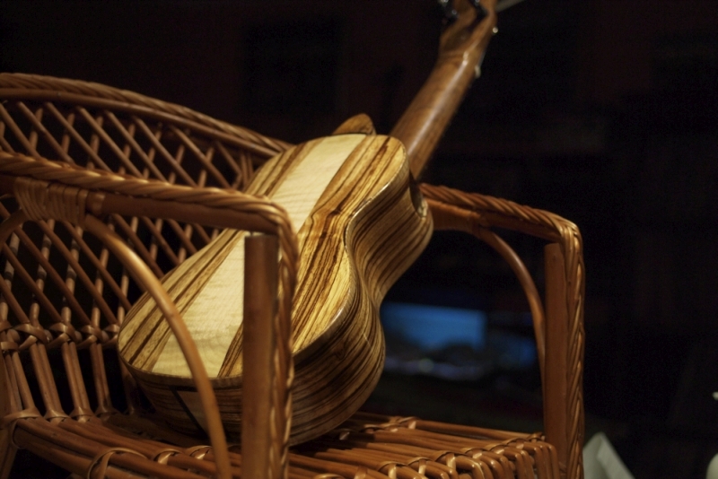

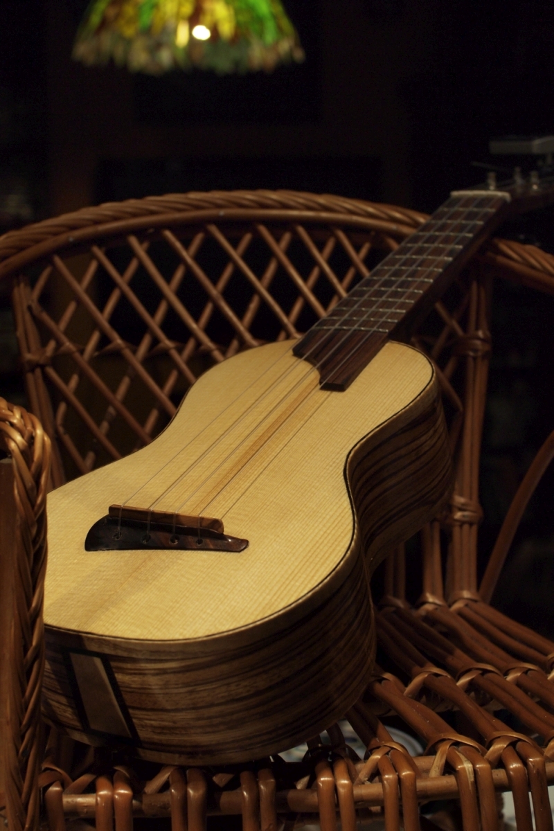

gryf - ovangkol
top - łwierk
boki - zebrano
tył - zebrano-klon-zebrano
mostek i podstrunnica - palisander
żeberka - łwierk i padouk pod mostkiem
wsporniczki - samba
binding - jesion falisty i pasek forniru z dębu czarnego
siodełko - kołę
strunnik - aktualnie olivewood - będzie kołę
maszynki - grover
ovation

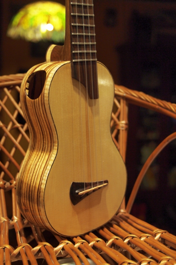

Bardzo ładna robota Piotr ,a jak z głołnołcię ukulelki ?
ww
Re: Ukulele soprano
Tego się spodziewałem. Szacun.
Ale z drewienkami, to namieszałeł! Chyba dlatego taki efekt.
Jak z emisja dęšłwięku przez tę "wyrwę" ;-) :-D z boku? Jaka jakołę dęšłwięku wg Ciebie.

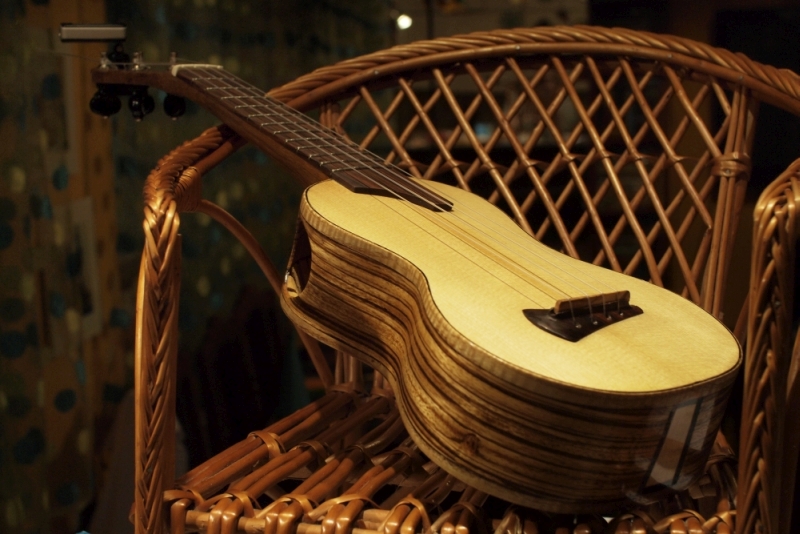

Ukulelka bardzo ładna, i zdjęcia zdecydowanie lepsze ;-)
Jest progres jest radołę :-)
Jedno mnie "boli" zęby trola w otworze rezonansowym.
Kerfing Waępan mógł daę delikatniejszy. Ale to w gruncie rzeczy szczegół.
Bardzo ładny instrument.

Dziursko z boku to strzał w 10:-) na razie zostaję przy tym typie belkowania.
Jak na sopramo jest głołne:-) w kołcu drga cały top:-D
Kompensacja 2mm i stroi. Na soprano trzeba uważaę z dociskaniem strun:-)
Zęby są. Fakt. Muszę przemyłleę jak wybrnęę.
Re: Ukulele soprano
Może kerfing gięty jak w skrzypcach??
Re: Ukulele soprano
Fajne , widaę postępy z każdym instrumentem a to najważniejsze i ładnie dobrane drewno , a zęby zasłoł wpuszczanym rękawem ,osobiłcie to bym nawet poeksperymentował z długołcię tego rękawa , bo można się nieraz zdziwię :-)
