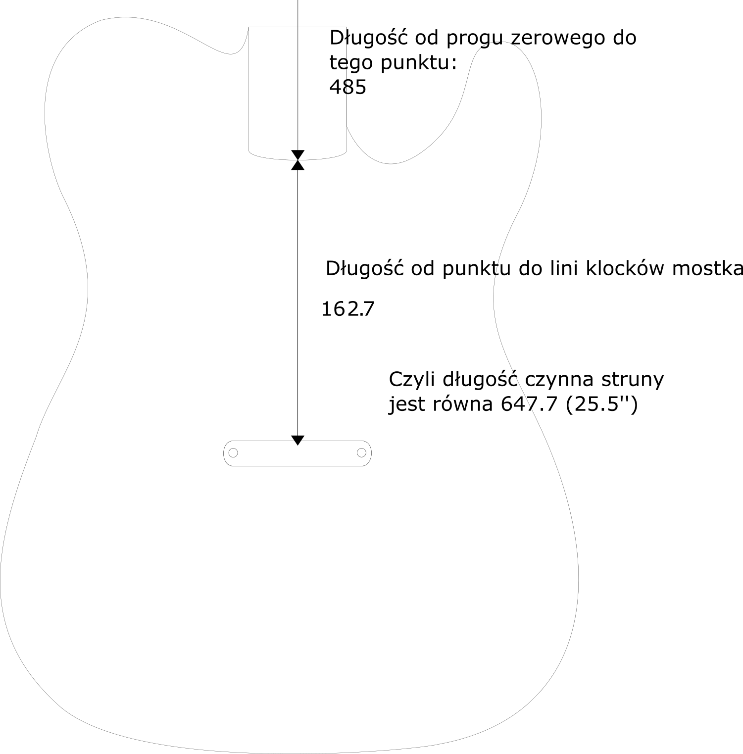

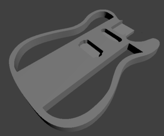

Czełę!
Tak jak radziliłcie, zaczęłem wszystko od nowa, stworzyłem plany gitary, tak też chciałbym je przedstawię i poddaę waszej opinii, potrzebne tu jest spojrzenie kogoł kto się zna lepiej ode mnie. ;-)
Jest to telecaster, z elementami zaczerpniętymi od stratocastera (kieszeł na gryf, ułożenie potencjometrów i przełęcznika) i Les Paul'a (mostek tune-o-matic ze stopbarem).
A więc zacznę od góry, kieszeł na gryf bazuje o to co znalazłem na stronie Warmoth, zdecydowałem się na kieszeł Stratocaster'a ponieważ jest uniwersalna i jak wyczytałem - pasuje również do gryfu od telecastera. Zależy mi na tym ponieważ nigdy nie grałem na telecasterze, nie wiem czy ma wygodny gryf, a poza tym jedyny gryf jaki posiadam w domu pochodzi właśnie od Strata.
Głębokołę kieszeni na przetworniki bazuje o mojego Washburna.
I teraz najtrudniejsza sprawa, mostek ułożyłem pod kętem 4 stopni, tak jak to było w planach LP z 50 lat, również odległołę stopbara od mostka jest taka jak w tym LP (30mm).
Nie jestem pewien czy dobrze obliczyłem menzurę, przyjęłem łrodkowę pozycję regulacji mostka, zakładajęę że gryf, do miejsca styku z korpusem ma 48cm, a menzura fenderowska ma 64.77cm, mostek umieściłem 16.77cm od styku gryf-korpus.
Tylko tutaj rodzi się pytanie, odległołę powinienem ustalię od najbardziej wysuniętego punktu, czy może łrodkowego mostka? Osobiłcie ustaliłem ję z najbardziej wysuniętego w stronę gryfu, ale nie jestem pewien swoich działał.
Grubołę drewna po wycięciu otworów na komory rezonansowe będzie wynosię ~15mm, nie wiem czy to nie za mało.
Również nie wiem skęd wzięę drewno na płytę górnę i dolnę gitary, najciełszy kawałek drewna jaki udało mi się jak na razie odhaczyę miał 10mm grubołci, to chyba trochę za dużo, z drugiej strony jełli znajdę gDzieł około 4mm kawałek, czy nie powinienem w jakił sposób wzmocnię konstrukcji od wewnętrz?
Ah i jestem w tym kompletnie nowy, zauważyłem że fornir bywa właśnie po 4mm, czy to właśnie tego mam szukaę na top?
Drewno jakiego użyję będzie to prawdopodobnie jesion.
I jeszcze jeden problem, korpus będzie chyba stosunkowo lekki, jak najlepiej dobraę punkty na zaczepy paska, te na moim schemacie są pożyczone z jakiegoł fendera.
Najbardziej narażonymi punktami na błęd jest kieszeł gryfu i mostek, byłbym bardzo wdzięczny jełli rzucilibyłcie na to fachowym okiem ;-)

IceQB - sprawdęšłdokładnie czy gryf, który posiadasz pasuje do kieszeni.. nie zrób błędu polegajęcego na wykorzystaniu oryginalnego obrysu kieszeni nie majęc pewnołci co za gryf masz. Zawsze możesz zrobię szablon do kieszeni na podstawie konkretnego egzemplarza gryfu. 100% pewnołę, że będzie pasowaę.
Re: Plan pierwszej gitary - telecaster
Zobacz jakę gryf ma menzurę, bo to że pochodzi od strata jeszcze o niczym nie łwiadczy i można się rozczarowaę (12 próg jest połowę menzury ) Rozumiem że chcesz wycięę deskę na przełwit i daę płytę wierzchnię i spód ? Lepiej daj tylko wierzchnię płytę a komory wyfrezuj, mniejszy kłopot i koszt a frezowaę i tak będziesz kieszeł i przetworniki. W miejscu zaczepu na pasek zostaw trochę więcej drewna . Posłuchaj jak ci radzi Molu bo miejsce łęczenia korpusu z gryfem i tzw spasowanie obu jest najważniejszym miejscem w gitarze i tak jak radzi Poco trzymaj się jednych planów ( i tak nie unikniesz problemów ) bo już widzę że powołujesz się na trzy różne gitary ;) Sprawę mostka zostaw na deser , skoro to ma byę TOM więc frezowaę nie trzeba i zawsze zdężysz nawiercię otwory pod niego . Tyle czepialstwa z mojej strony (na razie ;) ) no może jeszcze mam prołbę staraj się nie używaę centymetrów w tej branży :)

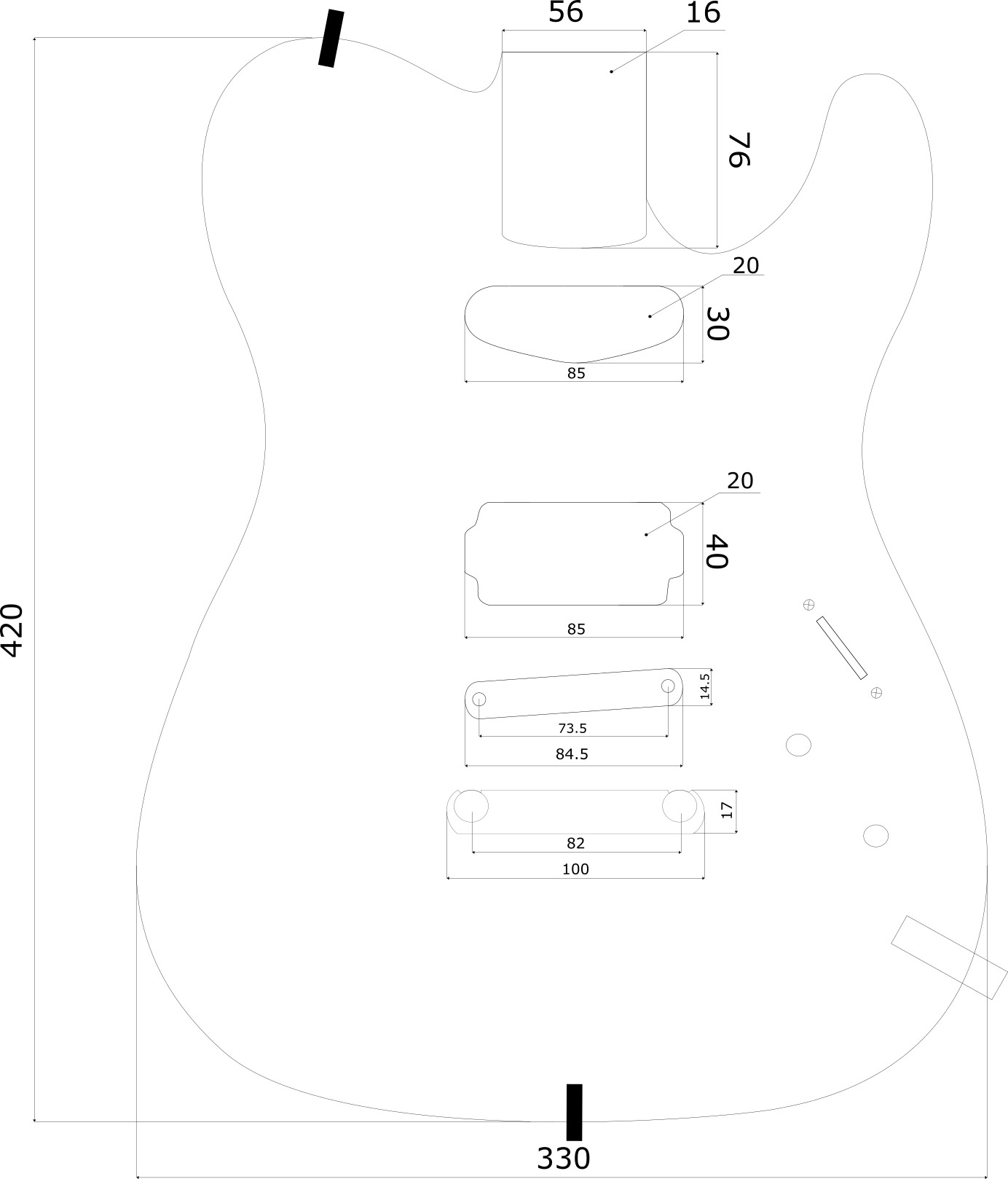

poco pisze: Co Ty kombinujesz z jakimił kętami, kieszeniami, mostkami, to nie mogę się połapaę.
Ten rysunek może rozjałni, co chciałem przekazaę.
molu, Dzięki za radę, upewnię się 10x, że wszystko będzie pasowaę, zanim przejdę do działania.
Tak sobie myłlę, że jak na pierwszę gitarę, to sporo kombinujesz. Decydujęc się na TOMa, bez wpuszczania go w korpus, będziesz musiał zrobię gryf pod kętem. To oznacza, ze kieszeł gryfu trzeba frezowaę pod kętem albo zrobię stopę gryfu o zmiennej grubołci. Jak był dał struny przez korpus to można wpułcię mostek w dechę i nie odchylaę gryfu. Nie wiem czy to samo zadziała ze stopbarem.
Tutaj masz kalkulator do ustalenia pozycji mostka, w zależnołci od menzury, ilołci progów. Wyniki są podawane dla różnych rodzajów mostków.
Odległołci, które podajesz na rysunku maję znaczenie dla jakiegoł konkretnego gryfu. Nie wiemy jakie masz wymiary gryfu, ile progów, itd... Ważna jest odległołę siodełko/mostek. I to jest podstawę do zwymiarowania kieszeni. Narysuj sobie w kompie albo na papierze Twój gryf (rzeczywiste, dokładne wymiary). I do tego dopasuj resztę. Nałóż rysunek korpusu z mostkiem, zobaczysz jak się całołę układa.
