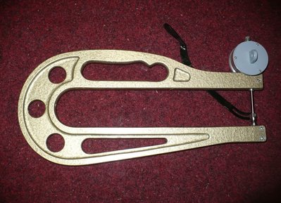

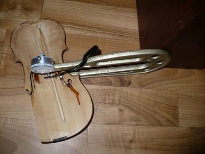

Witam. Co tu dużo pisaę. Wydłubałem frezarkę z chałupniczym cyrklem i wiertarka z MDF-u szablon do odlewu. Zegarek z allegro grubołciomierz chyba do foli http://allegro.pl/listing/listing.php?o ... ce_from=22 .Trzeba było go rozebraę i odwrócię sprężynkę. Troche przypałowy kolor nie wiedziałem że to to tak wyjdzie. Mam jeszcze przerobiony zegarek i korpus nie chce mi sie robię następnego.

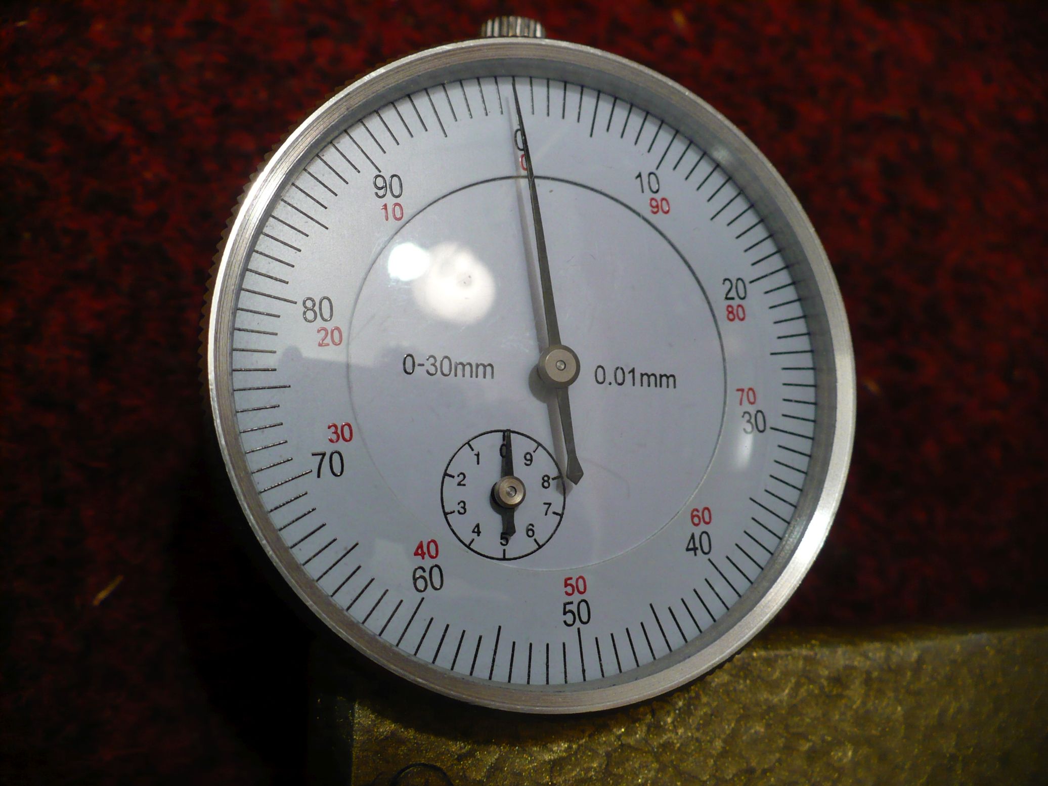

Odlewanie http://www.casting-ks.eu/kontakt wysłałem im zdjęcie cytomierza z pytaniem czy odleję mi to detalicznie. Odpisali że spoko. No to wyskrobałem model zawiozłem. Pięę dni póęšłniej odebrałem dwa oszlifowane odlewy za niecałe 30 zł za sztukę. Podstawka była w planie ale już mi sie nie chciało robię i nie mięłem niczego odpowiedniego na nię. W sumie jestem przyzwyczajony robię bez tego. Koszt trudno okrełlię trochę dużo roboty. Jak bym miał teraz robię następne to dęšłwignie narysuję w autoCADie i mi wytnę kumple laserem. Nie wiem co tu jeszcze napisaę warzy 781g podziałka 0.1mm zakres 22mm głębokołę to chyba 265mm . To prototyp. Zegarek powinien mieę 30mm a nie 22mm ale jedyny jaki znalazłem kosztował 150 zł.

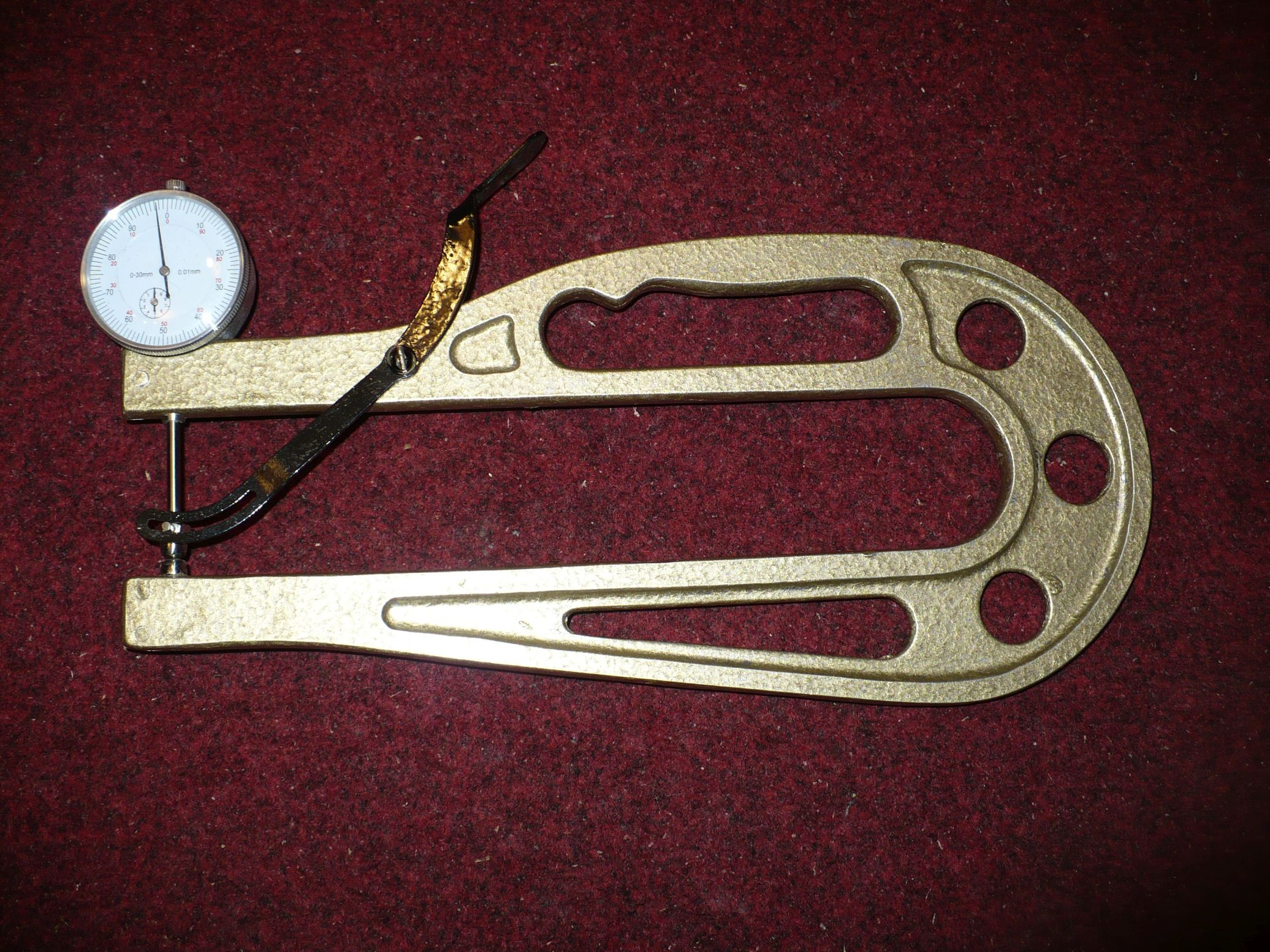

Kolejny cytomierz odchudzony z nowym zegarkiem z allegro za 65zł ale niestety 0,01mm. Jełli ktoł potrzebuje to moge sprzedaę odlew i spust.

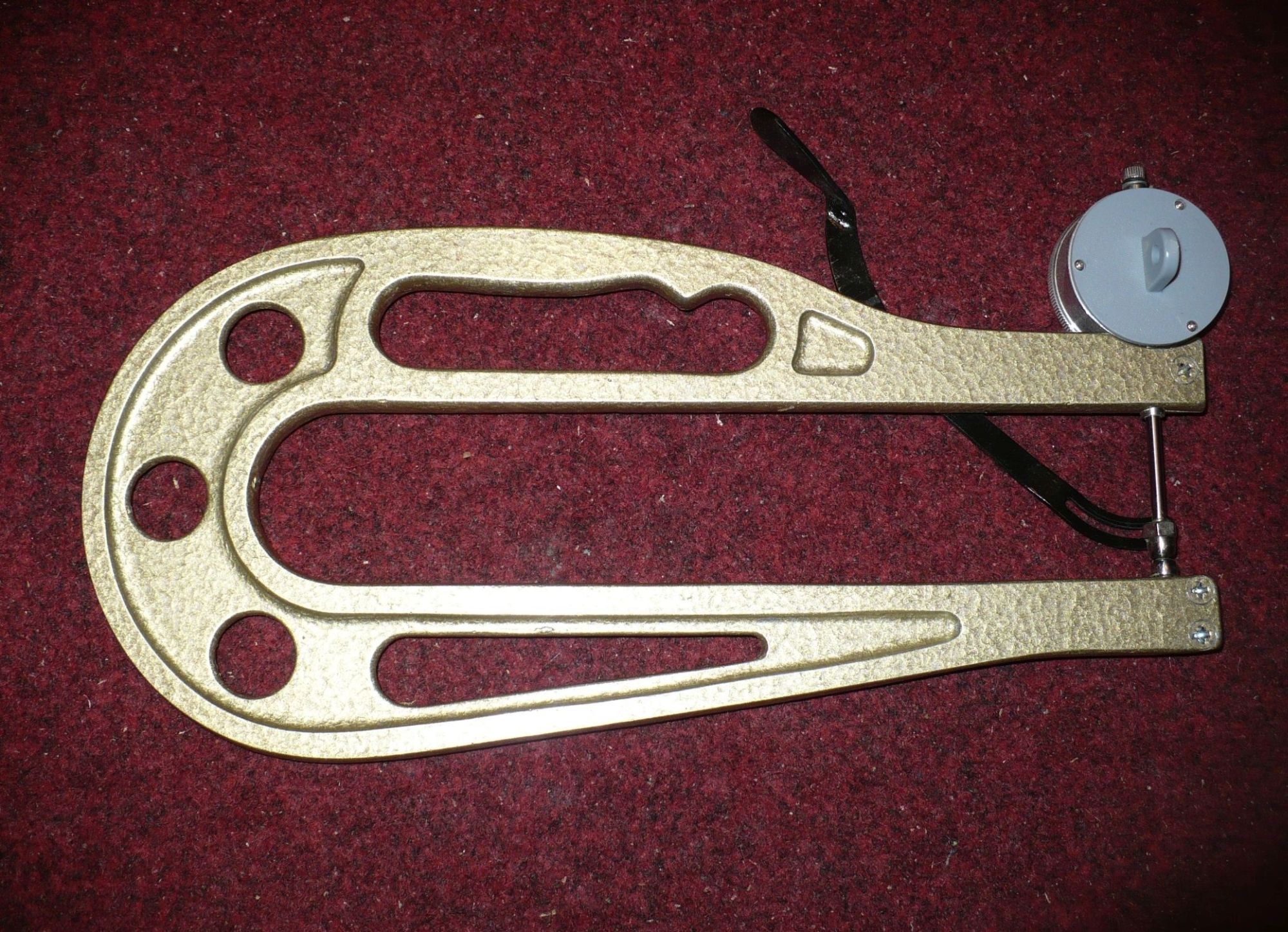

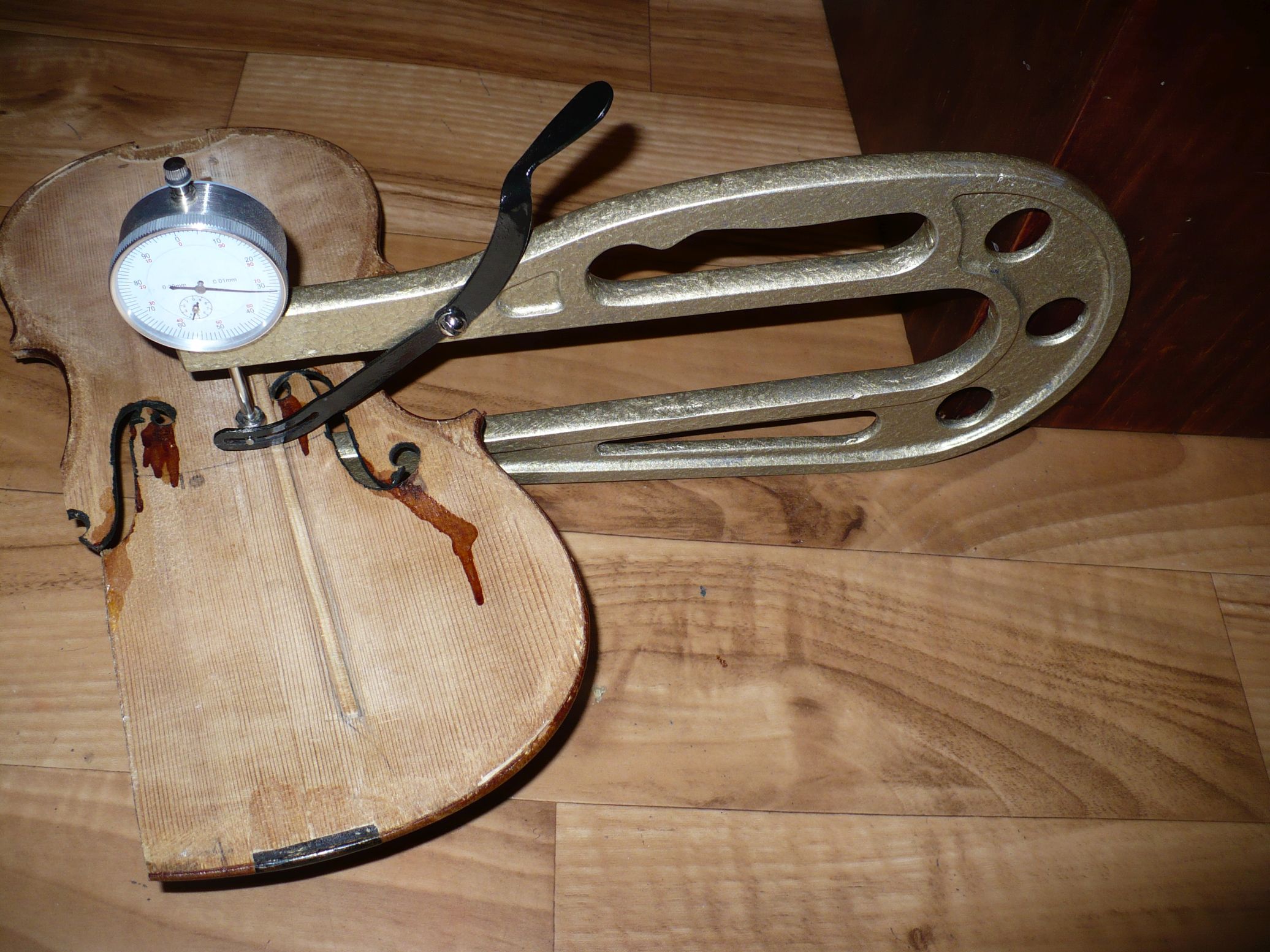

Dokołczyłem następny cytomierz, trochę sie naczekał.
