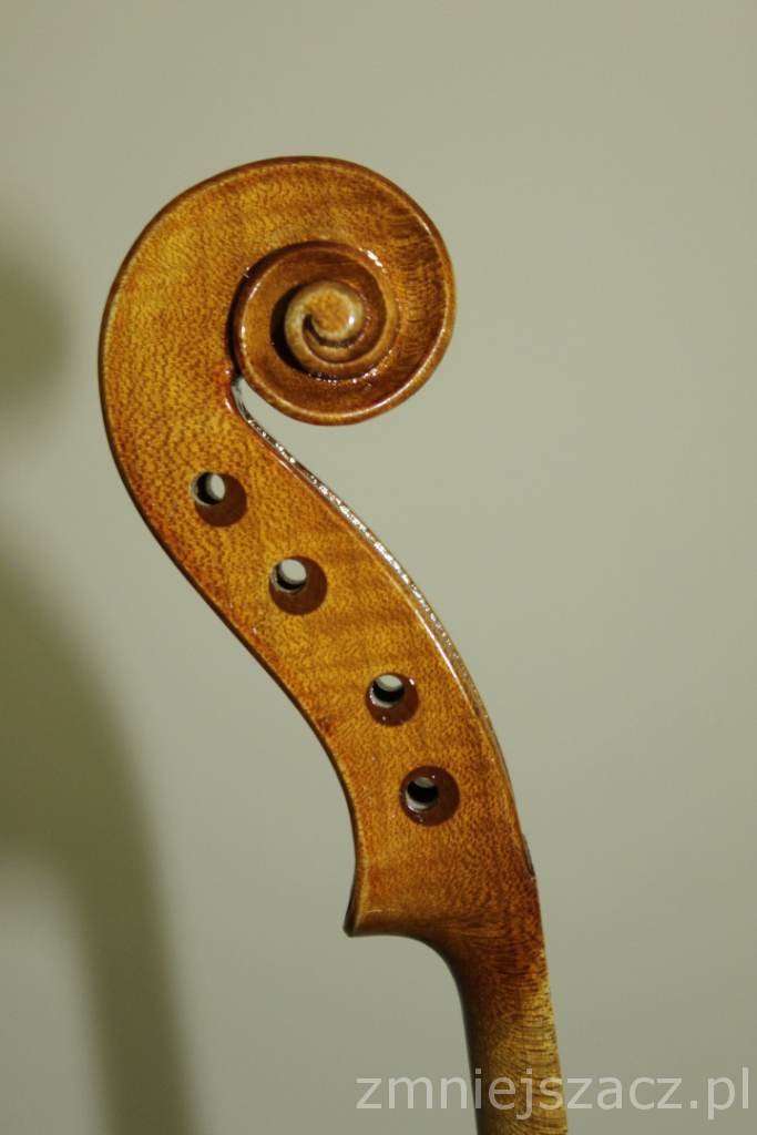

ładna "zabawka", ale pracy tez kosztowało tyle, co pewnie 4/4.
Jełli oczekujesz uwag, to tylko "dowalę" się do trzech, które są na zdjęciach.
ęšłĽeby nie było, że się czepiam!
Pierwsze, to wydaje się , że gryf nie jest w osi, ale może tak byę musi.
Druga, to nie jednakowe łlimaki prawy-lewy na zdjęciu (2)główki od strony podstrunnicy.
Sam łlimak na zdjęciu jest dla mnie super.
Trzecia, powierzchnia lakieru na płycie górnej zwłaszcza wg mnie nie jest gładka, widaę taka "kaszkę", ale pewnie jeszcze będzie polerowane, więc lakierek będzie cacy mamunia, taki mniamniułny. Całołę jak cukierek, co dobrze wróży użytkownikowi.
Nie mam wiedzy, czy całołę jest już skołczona, więc pewne mankamenty dadzę się skorygowaę, lub jest to suchy montaż i stadium przed finiszem.

Pierwsza uwaga... zdjęcie robione na szybko więc raczej ciężko mówię o dobrym odwzorowaniu xD nie bawiłem się żeby idealnie w linii instrumentu i pod odpowiednim kętem ustawię aparat. Ale zapewniam cię, że szyjka idzie w linii
tak... pierwszy zwój po prawej stronie tak łrednio mi wyszedł xD
lakier... jełli chodzi o lakier... to jeszcze nie skołczyłem xD
