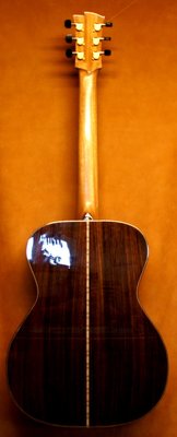

Przedstawiam Wam akustyka jakiego zrobiłem jakił czas temu.
Specyfikacja :
Scala- 25.4''
Radius- 12'
Top - Engelmann spruce
Boczki i tył - Indian Rosewood
Gryf - Honduran Mahogany
Podstrunnica i mostek - Heban
Progi - gold â??Evoâ??
Headplate - Bubinga
Rozeta - heban , bubinga
Belki - Cedr
Bridge plate - heban
Siodełko i podstawek - kołę
Klucze - Gotoh z hebanowymi pokrętłami
Kołki ostka - kołę z hebanowym oczkiem

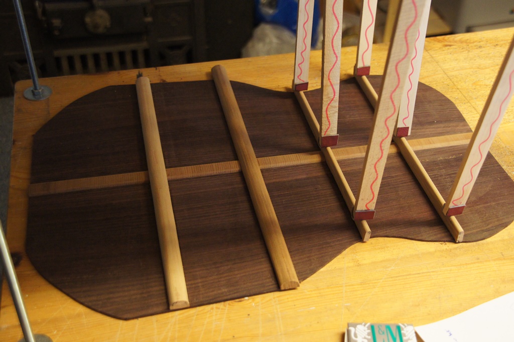

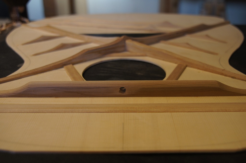

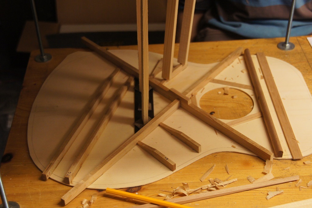

Belkowanie
Belkowanie

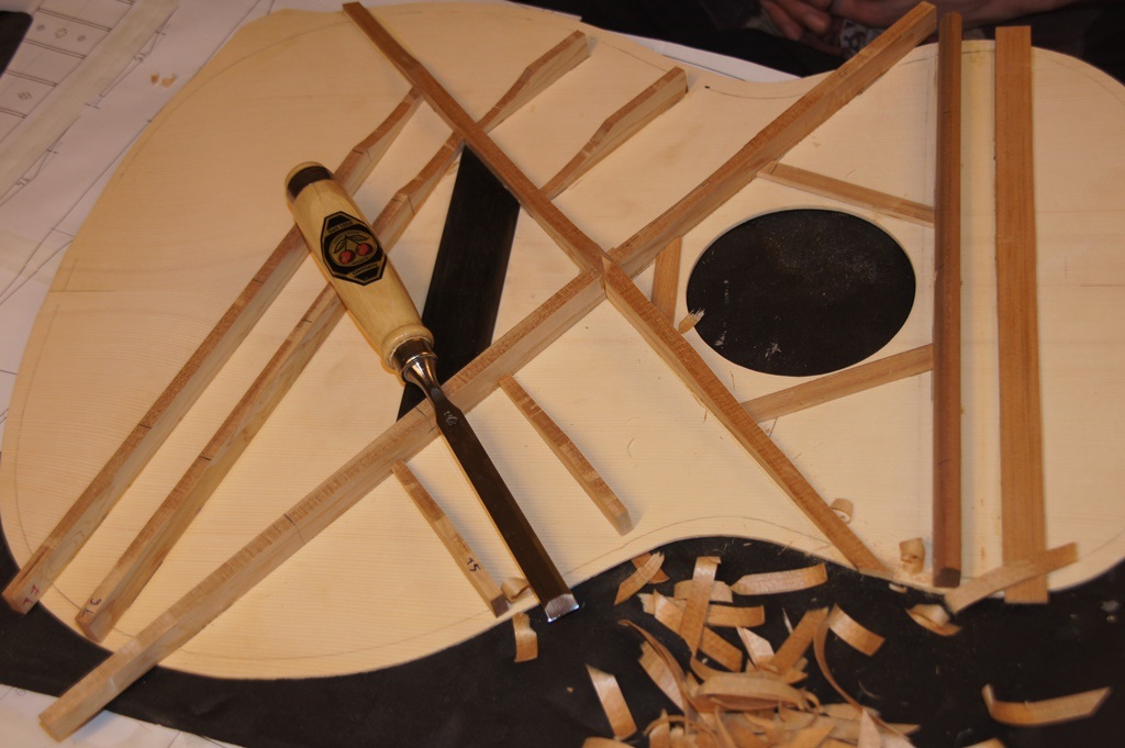

Kształkowanie belek
Kształkowanie belek

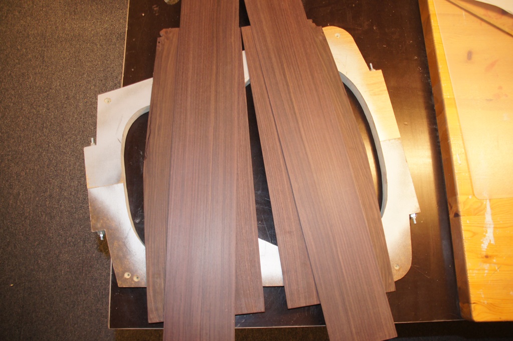

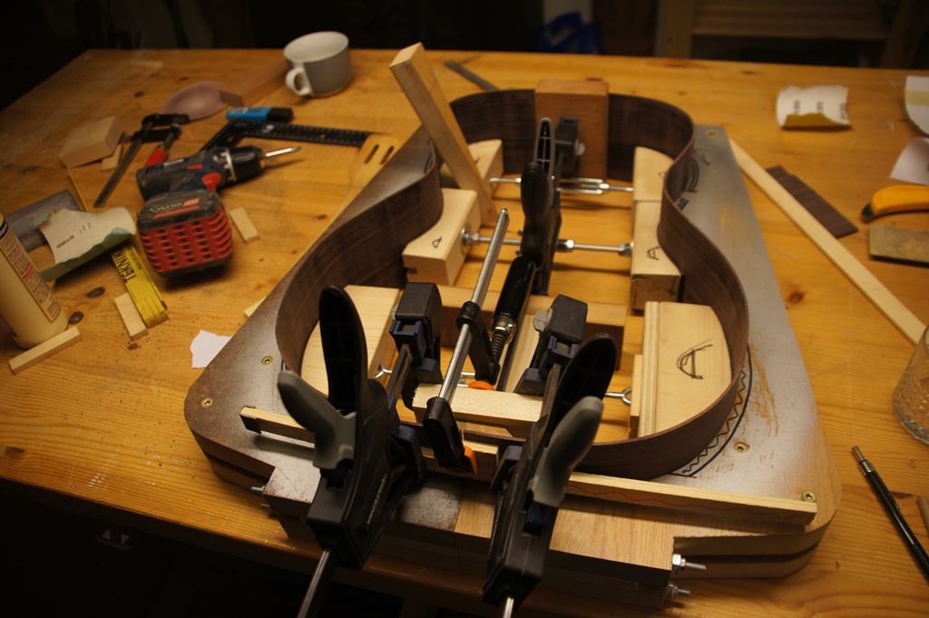

Wygięte boczki przed wsadzeniem do formy

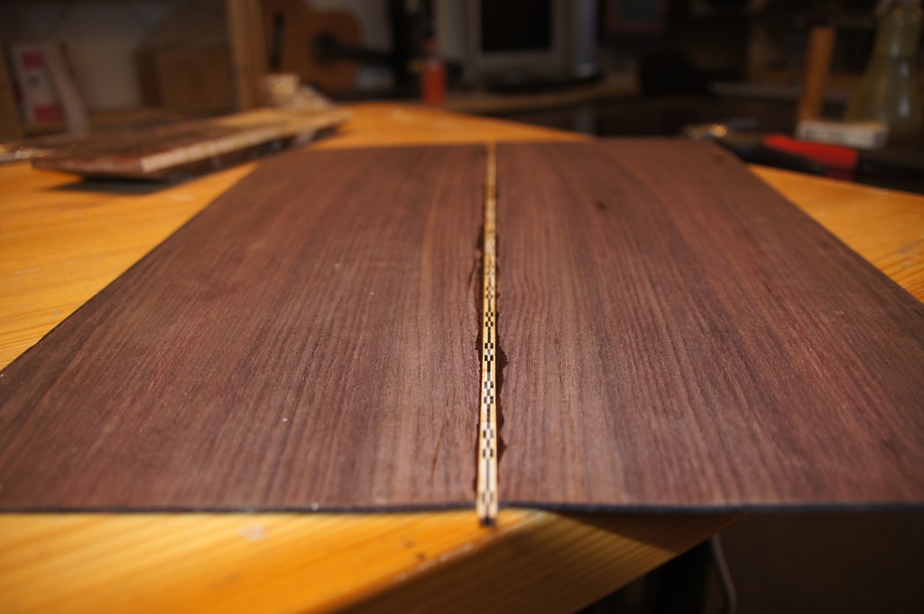

Płyta spodnia
Płyta spodnia
Płyta spodnia z belkami

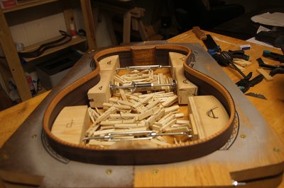

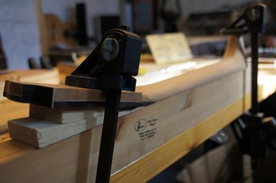

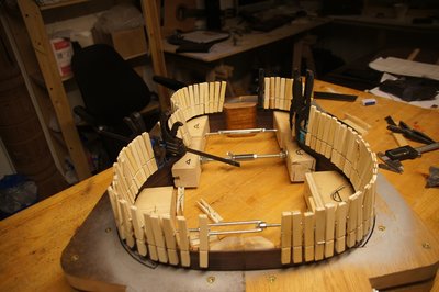

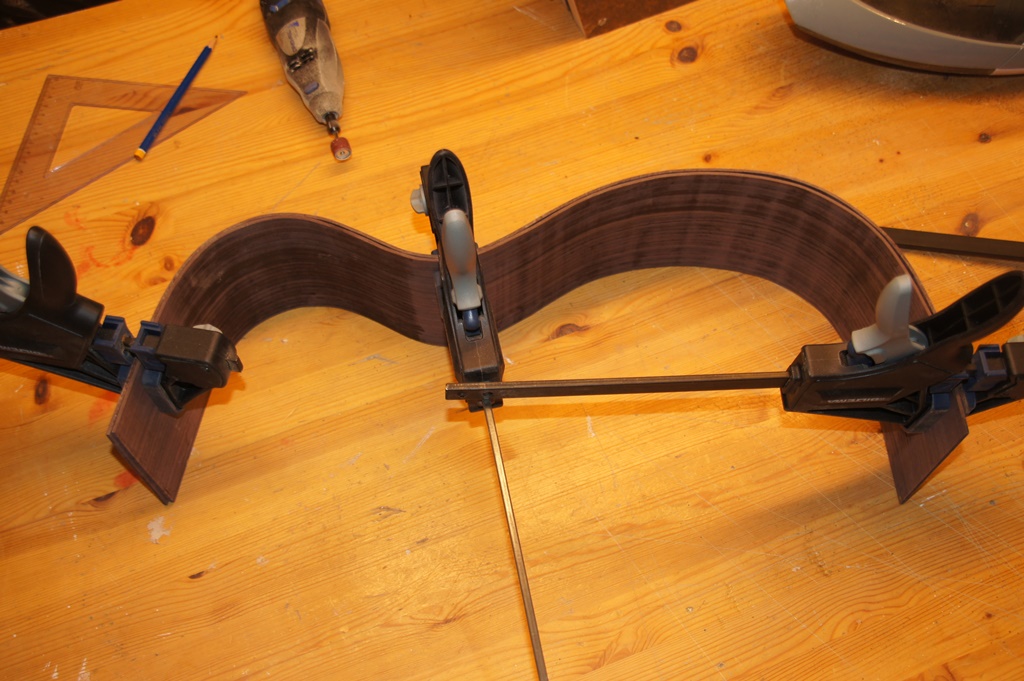

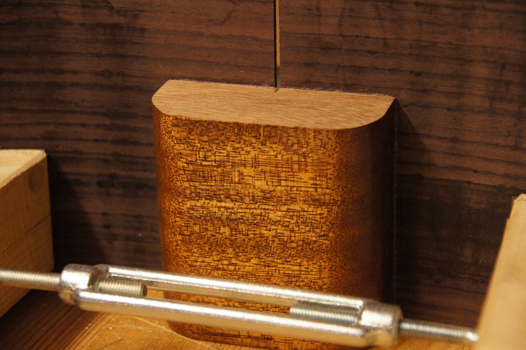

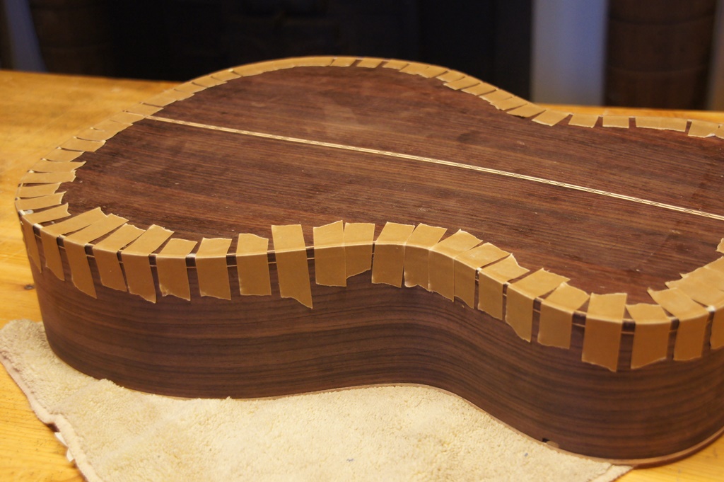

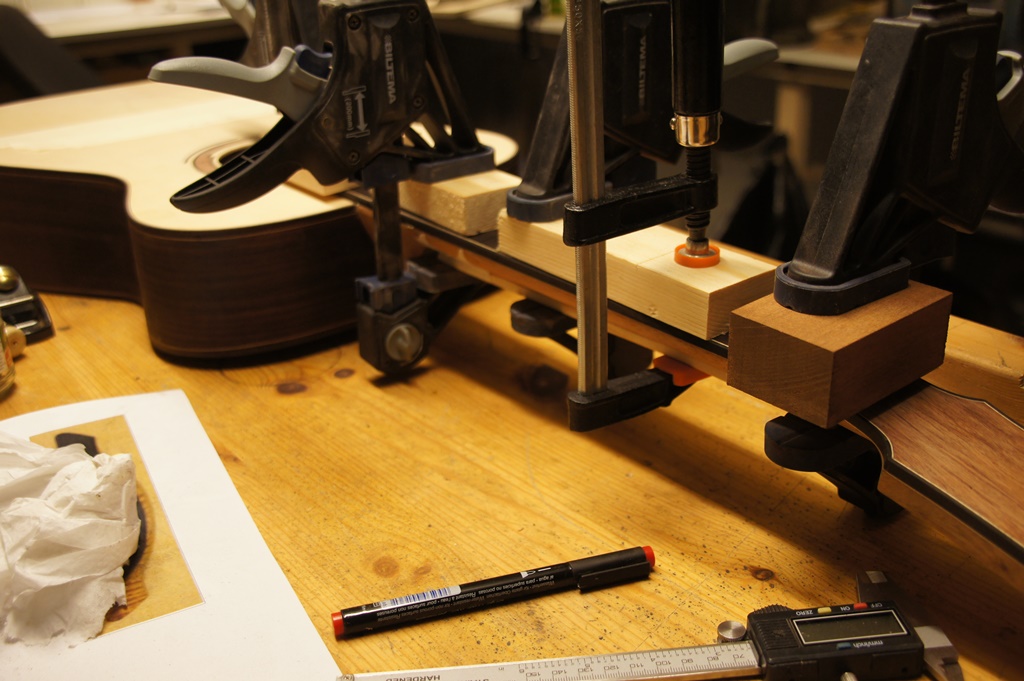

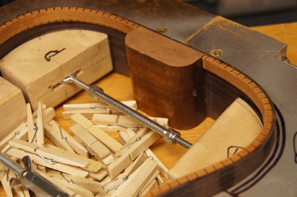

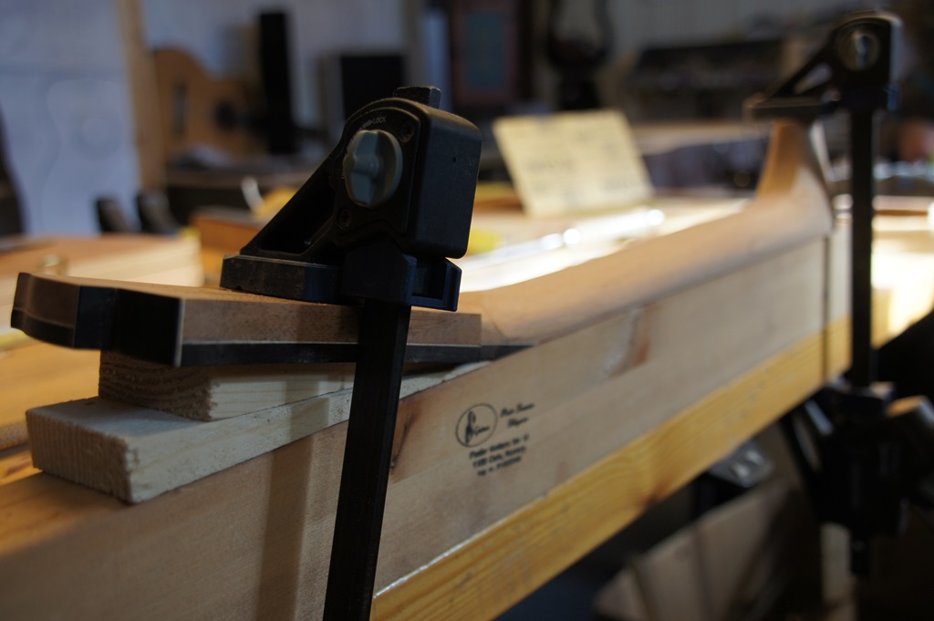

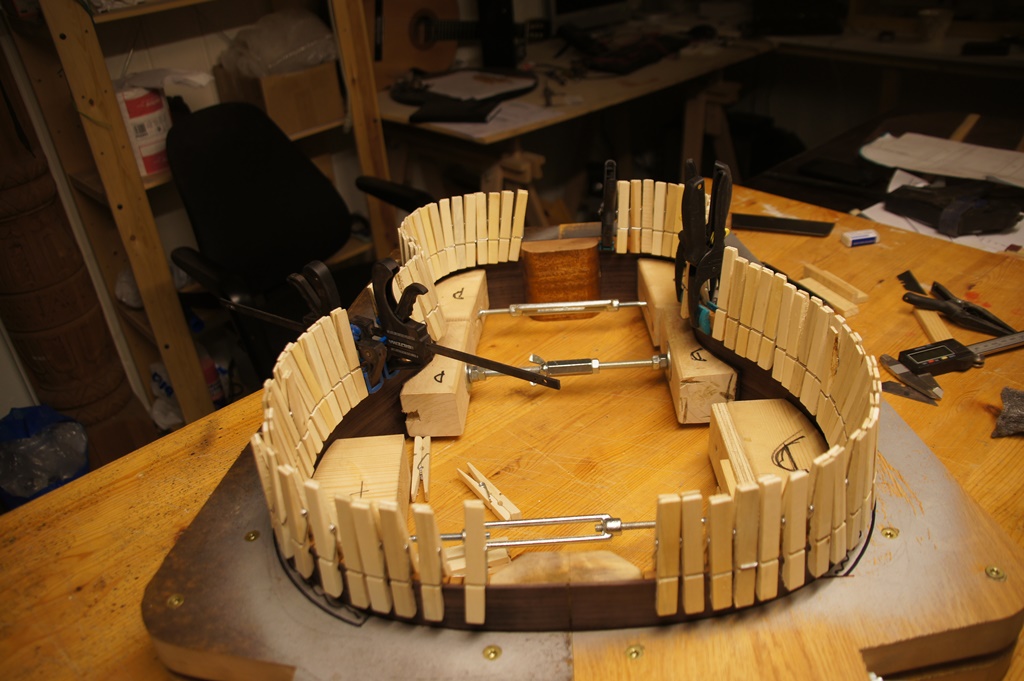

Klejenie boczków
Klejenie boczków

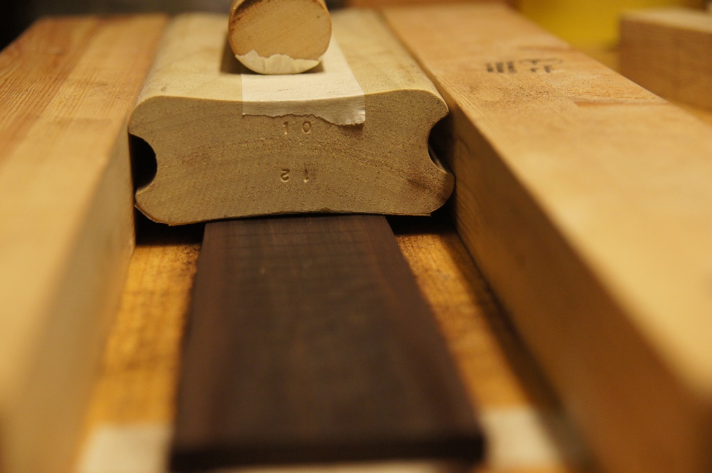

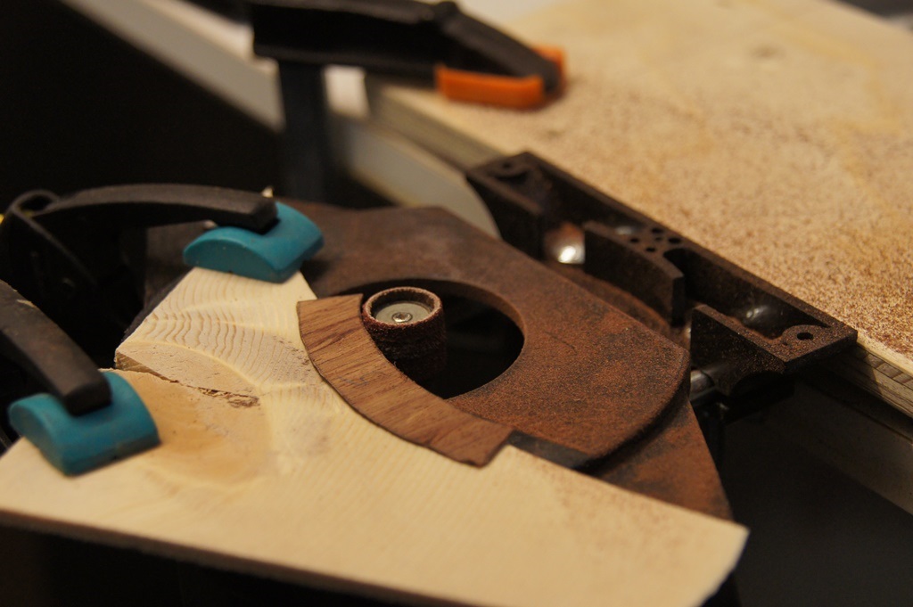

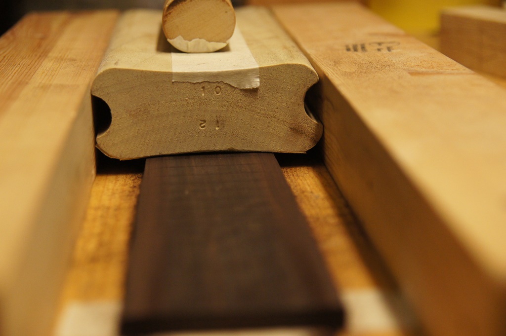

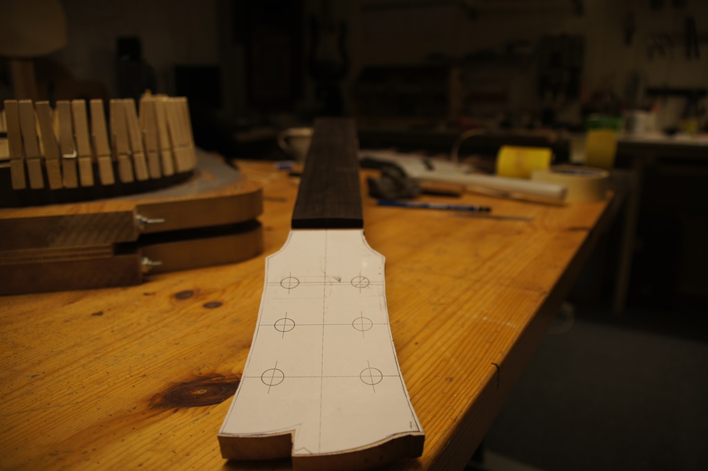

Radiusowanie podstrunnicy

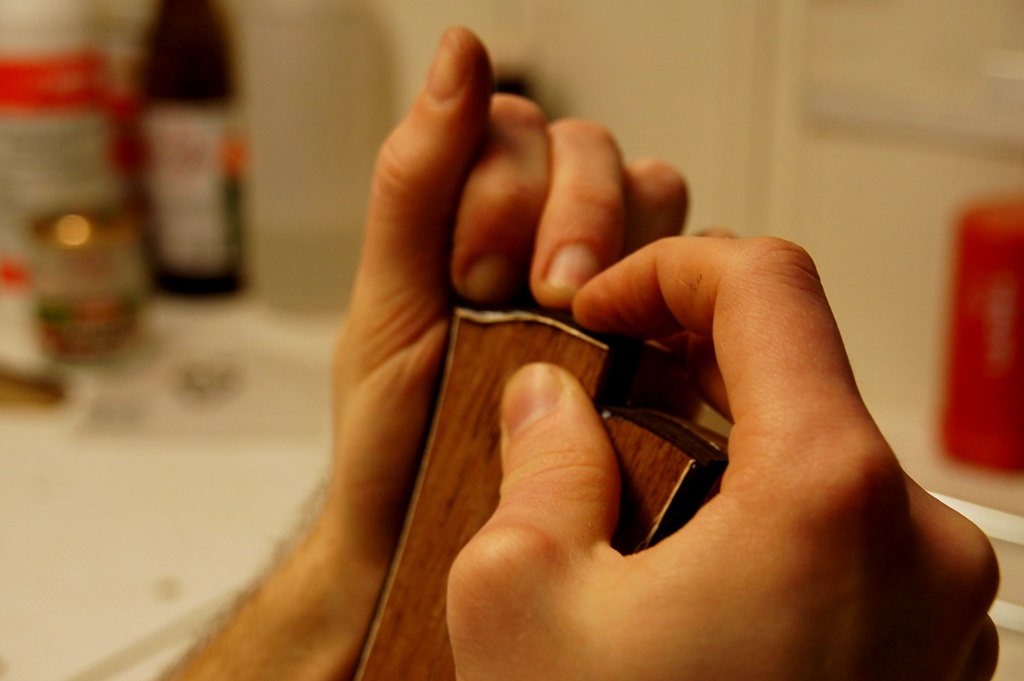

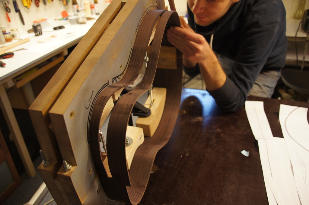

Docinam boczki ;)
Docinam boczki ;)

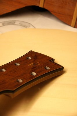

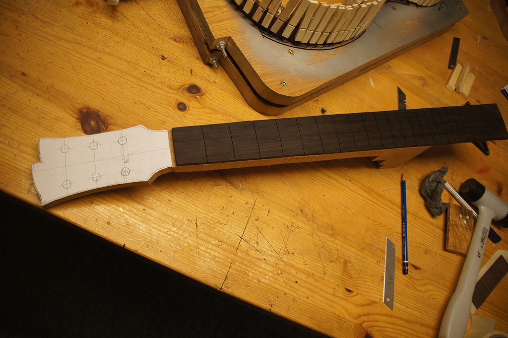

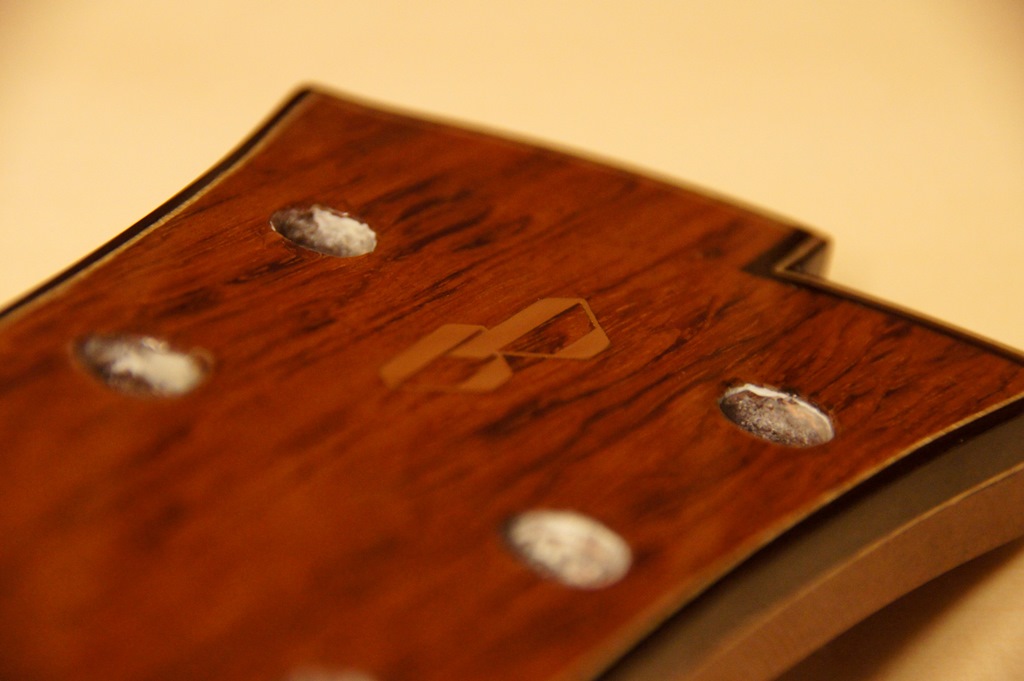

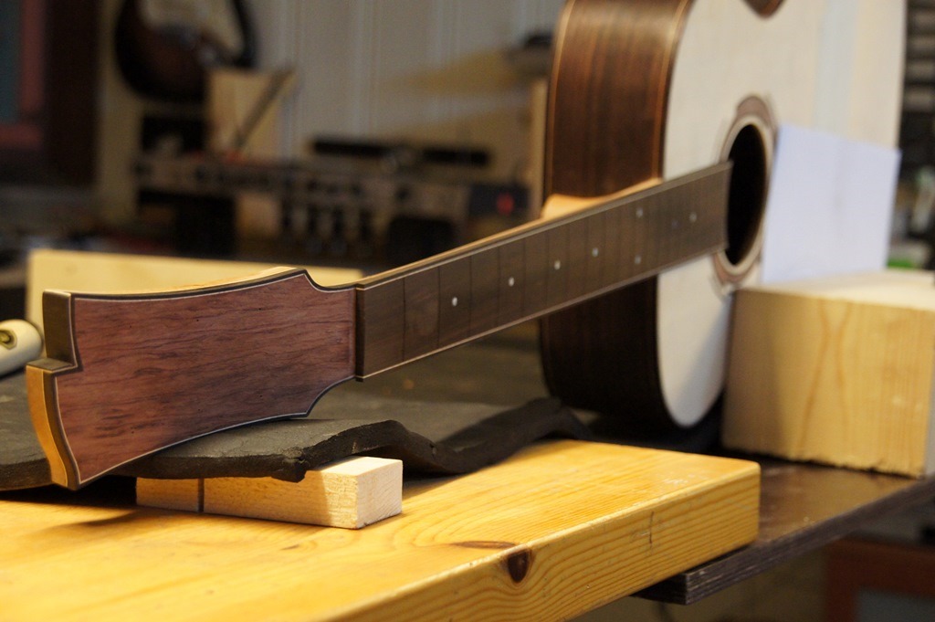

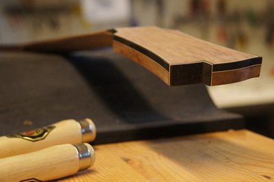

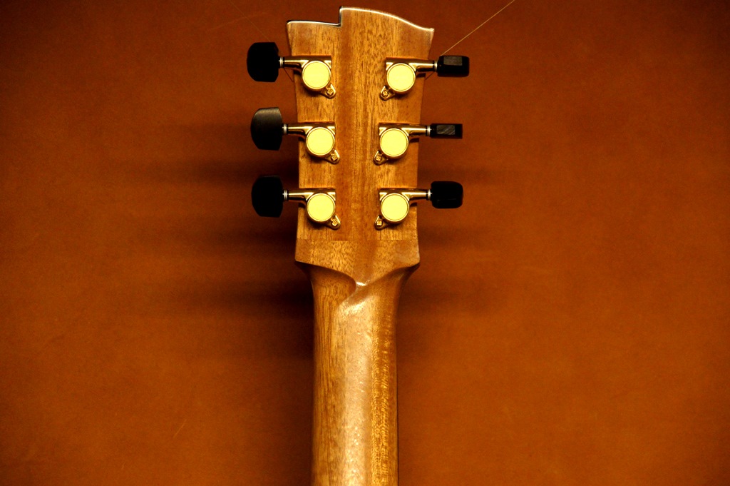

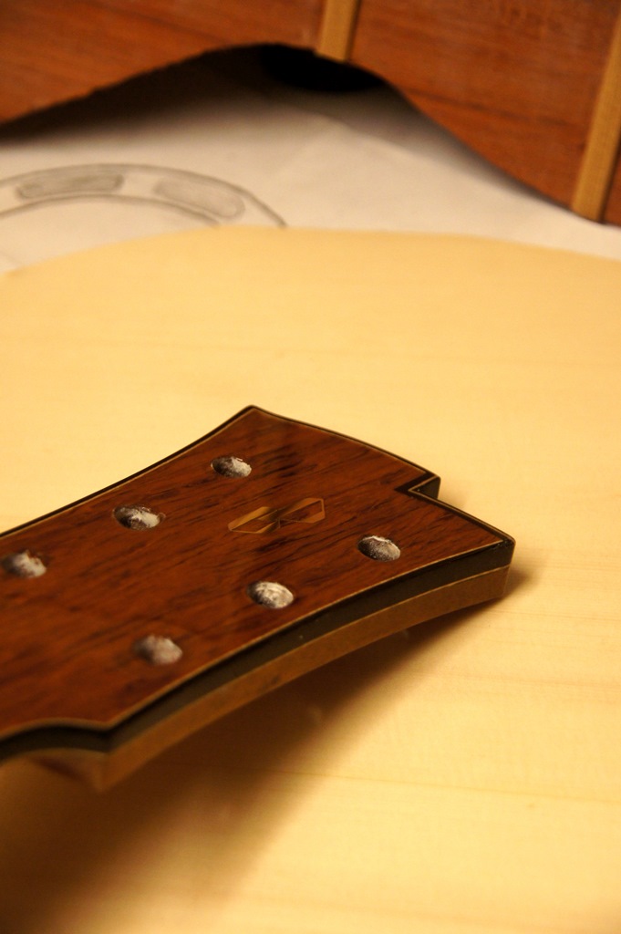

Główka
Główka
Główka 2
Główka 2

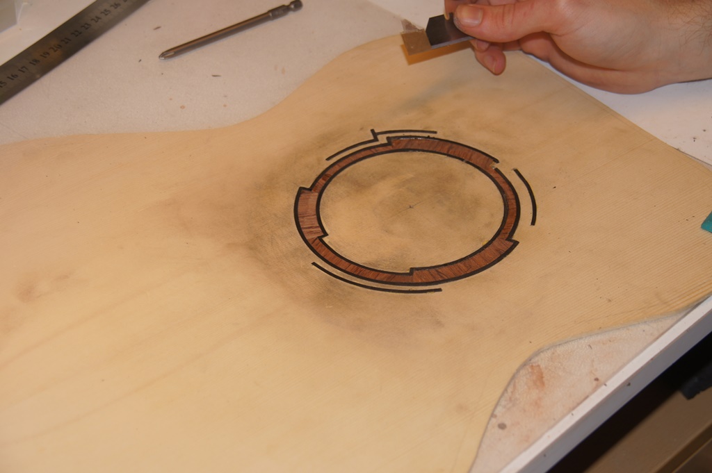

Intarsja
Intarsja
Zabawa z główką
Zabawa z główką

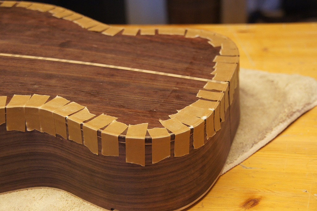

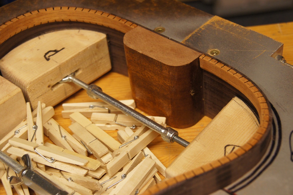

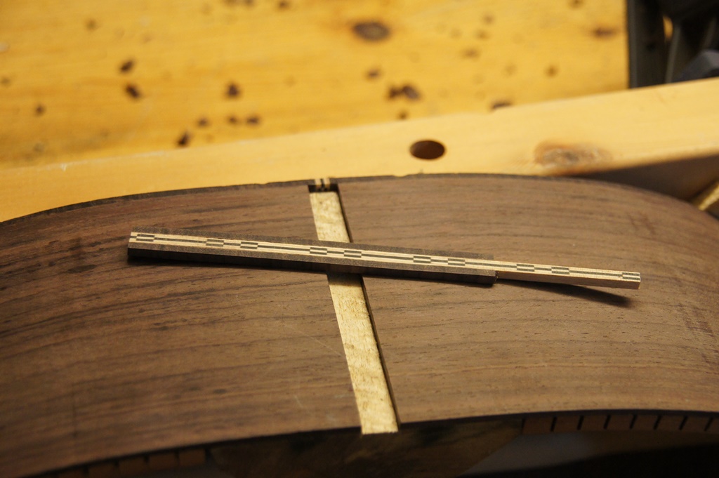

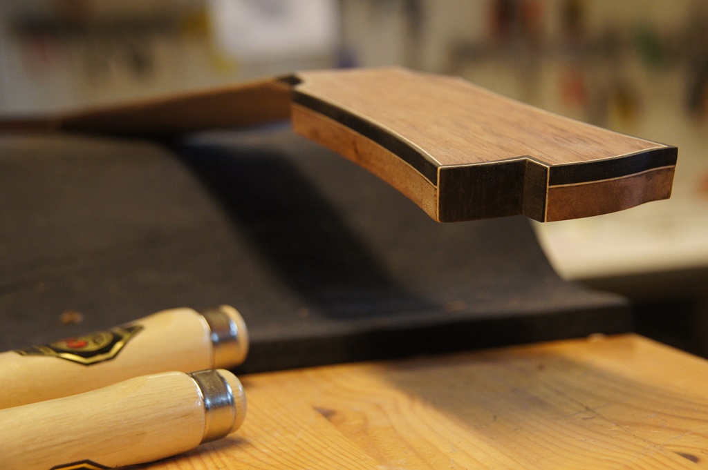

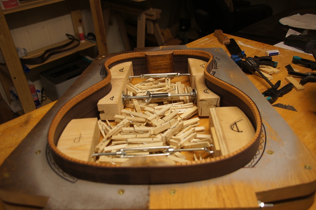

Binding
Binding

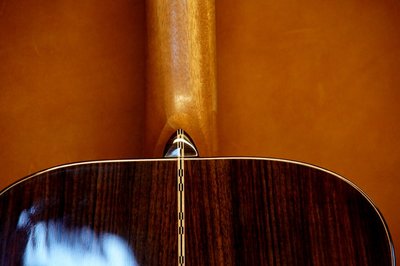

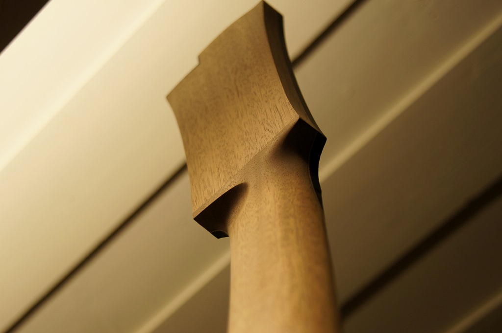

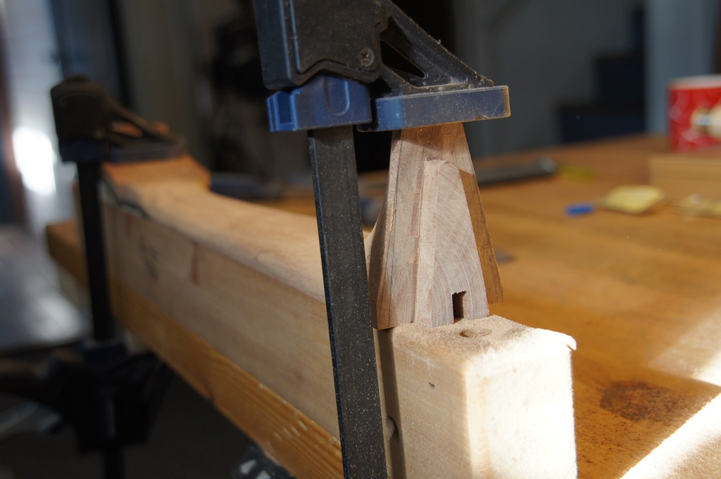

Zabawy z asymetryczną szyjką

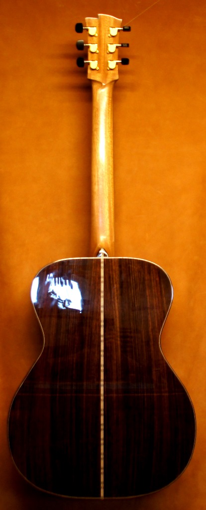

Gotowe ;)
Gotowe ;)

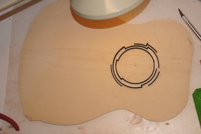

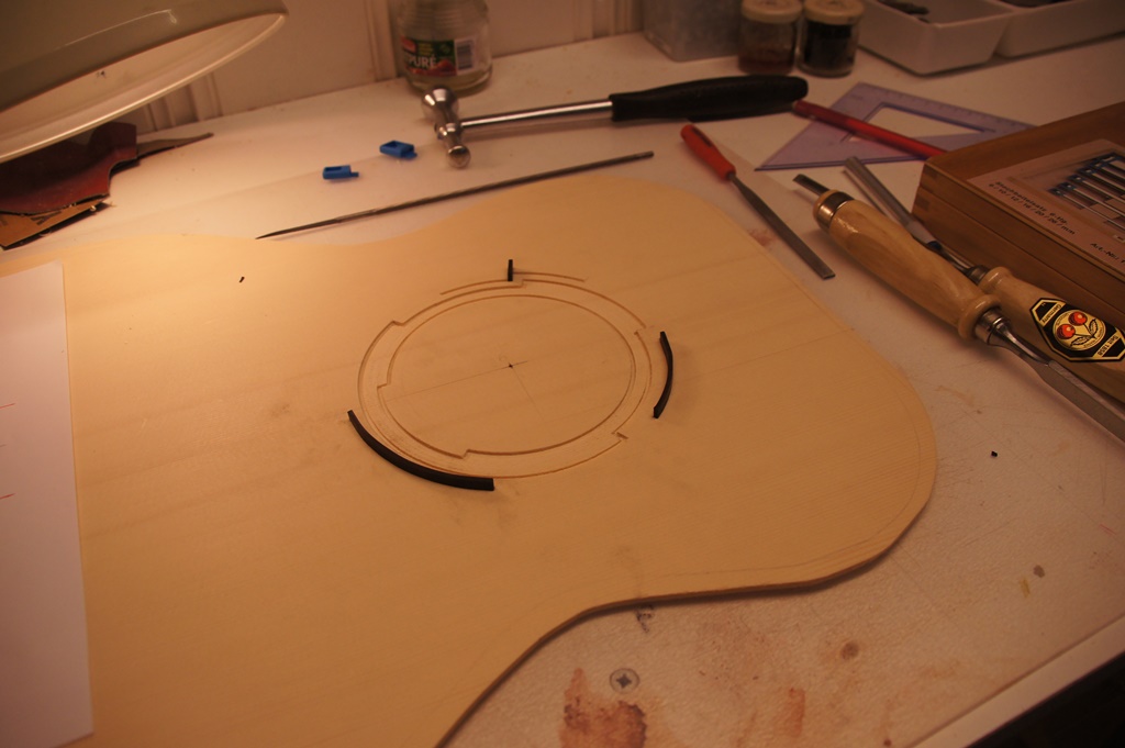

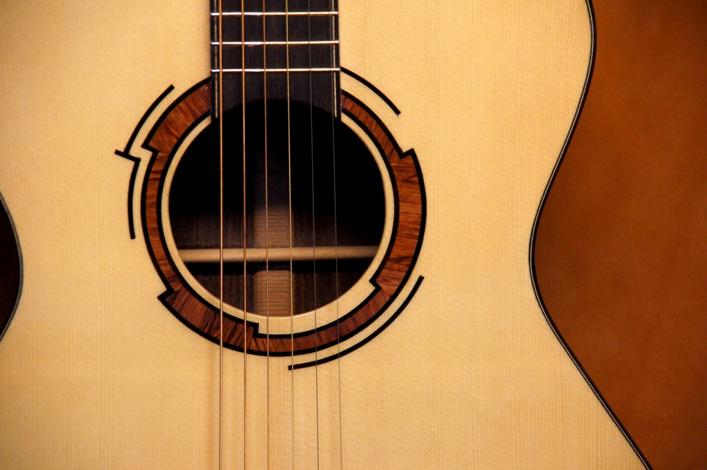

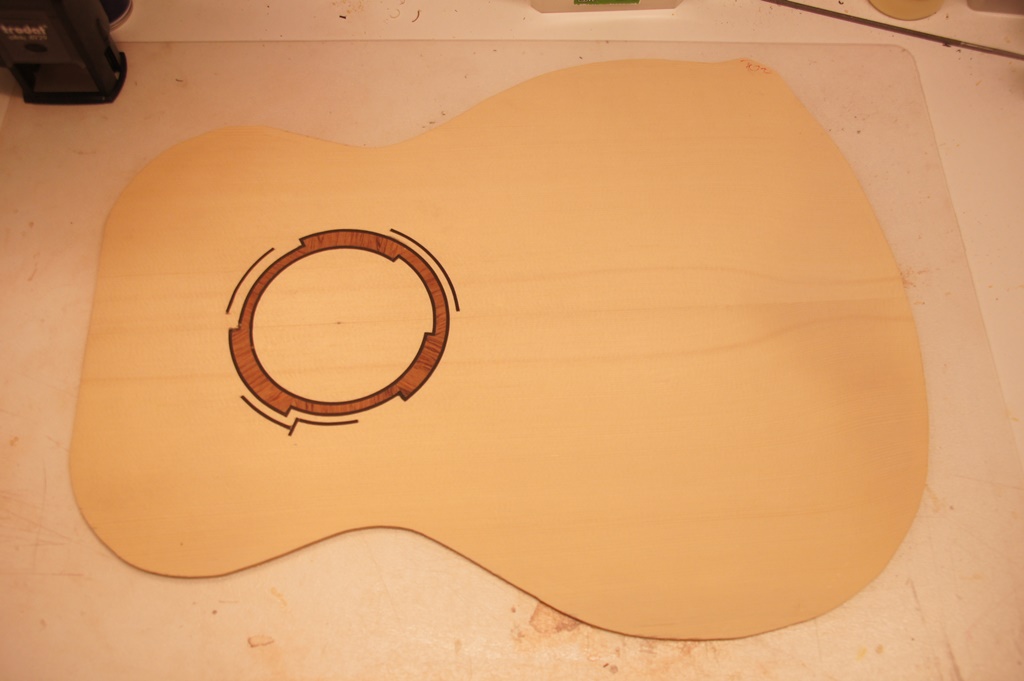

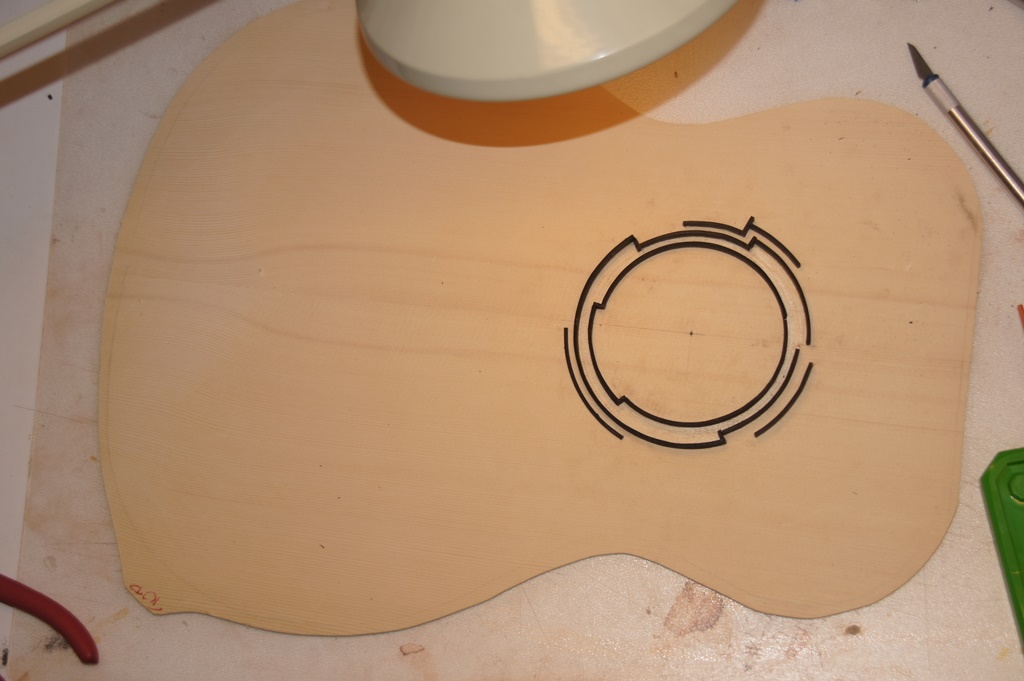

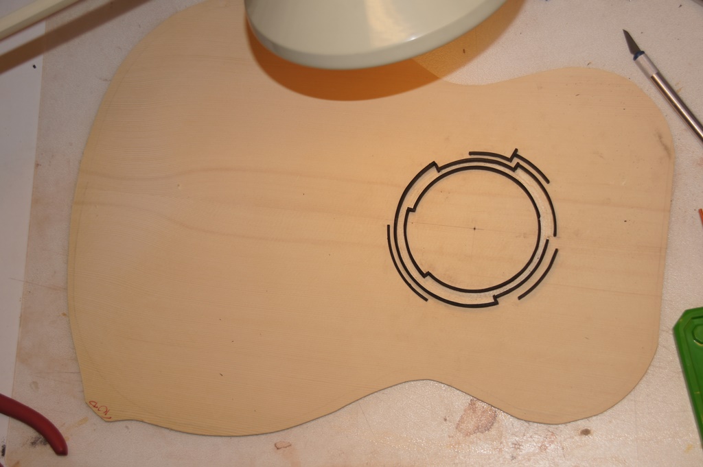

Tym razem kilka zdjęc z wykonywania rozety
Gotowe
Gotowe
Labirynt skończony !
Puzle ;)
Puzle ;)

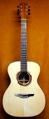

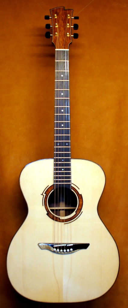

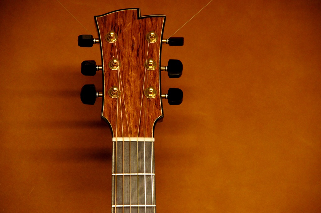

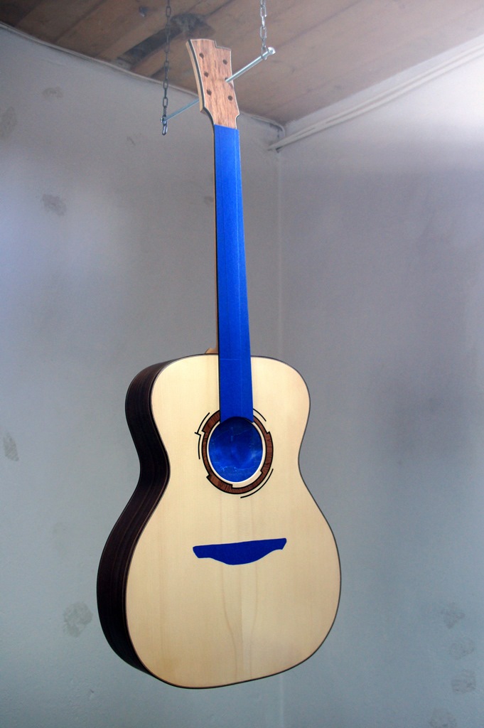

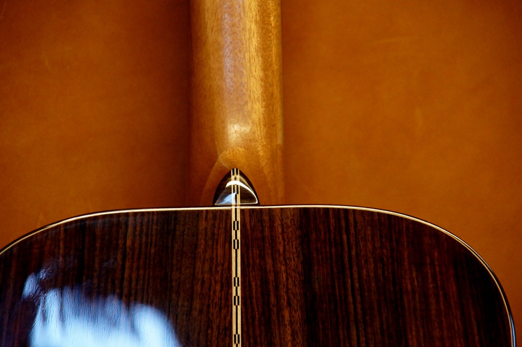

Przed umieszczeniem loga na główce gitara wyględa ostatecznie tak

Brzmienie .. bardzo głębokie , bas pełny i przyjemny , szklista górka ale nie drażnięca. Eksperyment z hebanowym bridge plate zdecydowanie na plus, mam to coś w brzmieniu co brakowało mi przy standardowych materiałach.
łapcie kilka próbek nagranych na szybko przy okazji nagrywania innej gitary
Nagrane mikrofonem SHURE SM27 bo taka pojemnołciówka była pod rękę wiec szału nie ma.. Pliki w żaden sposób nie obrabiane, mikrofon ustawiony przypadkowo ;P
https://soundcloud.com/pd-guitars/sets/akustyk

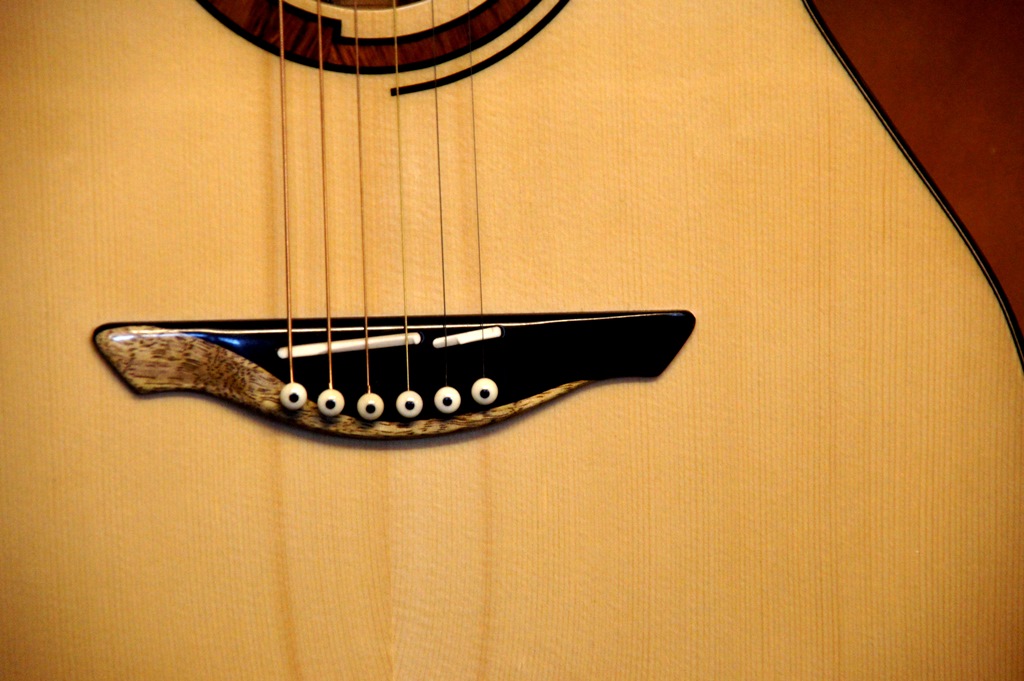

Nie wiem co napisaę... jestem pod ogromnym wrażeniem. Bardzo ładna gitara. łliczny mostek. Podziwiam...
Lokalizacja: krakĂłw
Re: Akustyk Martin om by Piotrek_violin
Super instrument - warto podpatrzeę co i jak Kol. robi.
Raczej wszystko zgodnie z tzw. sztukę ( co by to miało nie oznaczaę ).

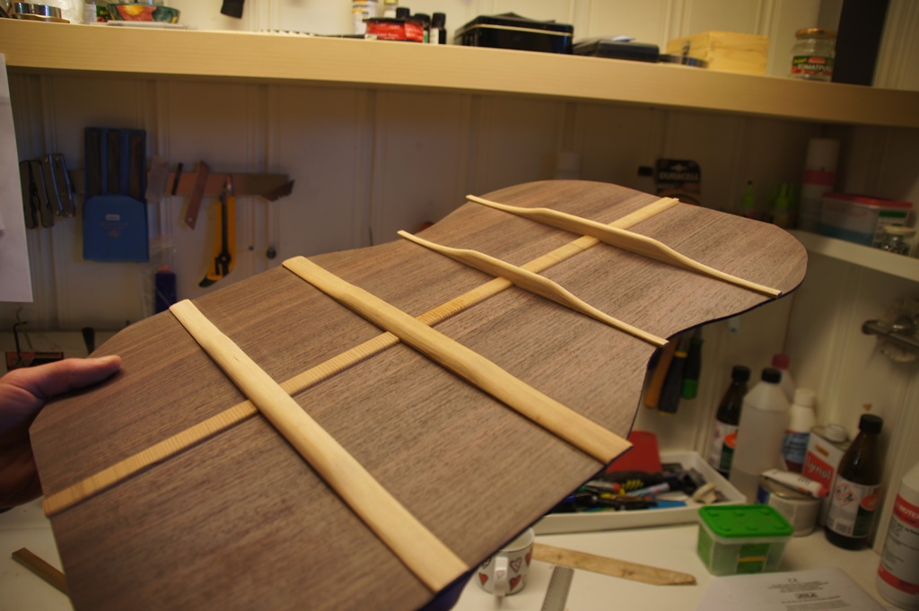

Belkowanie własne - czy z odwzorowania ?
Gratulacje - szczególnie za mostek - oszczędny i estetyczny.
Co z reguły idzie w parze.
pamiątaj o cyklinie !
Mnie się również bardzo podoba :-)
Koncepcja całołci zachowana graję ze sobę wszystkie elementy most, rozeta i główka.
Wielkie brawo - estetycznie moja ulubiona forma :-)
I to chyba grand concert tak??

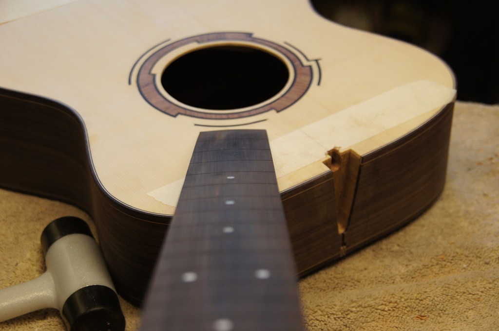

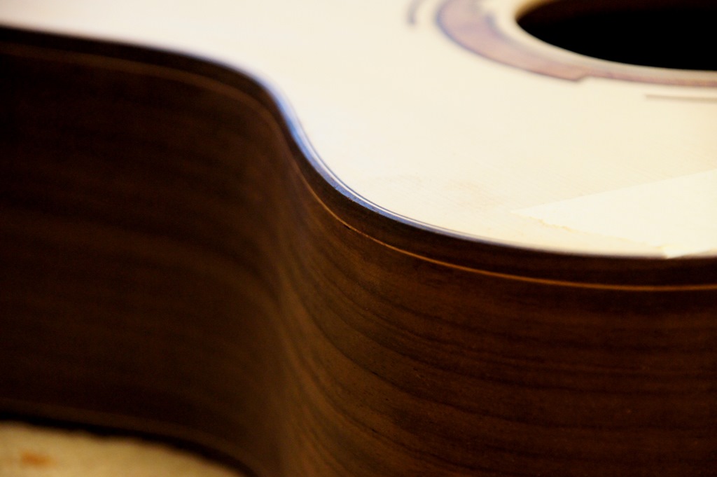

Uzupełnisz specyfikację o lakier? Czy masz zdjęcia z pracy nad gryfem, z montażu pręta napinajęcego? Czy sznurowałeł pudło przy klejeniu bindingu? Napiszesz jakiego kleju używasz?

Jełli chodzi o plany posiłkowałem się planami zamieszczonymi tu http://www.grellier.fr/plans.php?lang=en "OM size acoustic guitar" więc i belkowanie pochodzi z tego planu, poza wysokołciami oraz kształtem belek i grubołcię płyt - to już robiłem na wyczucie ;)

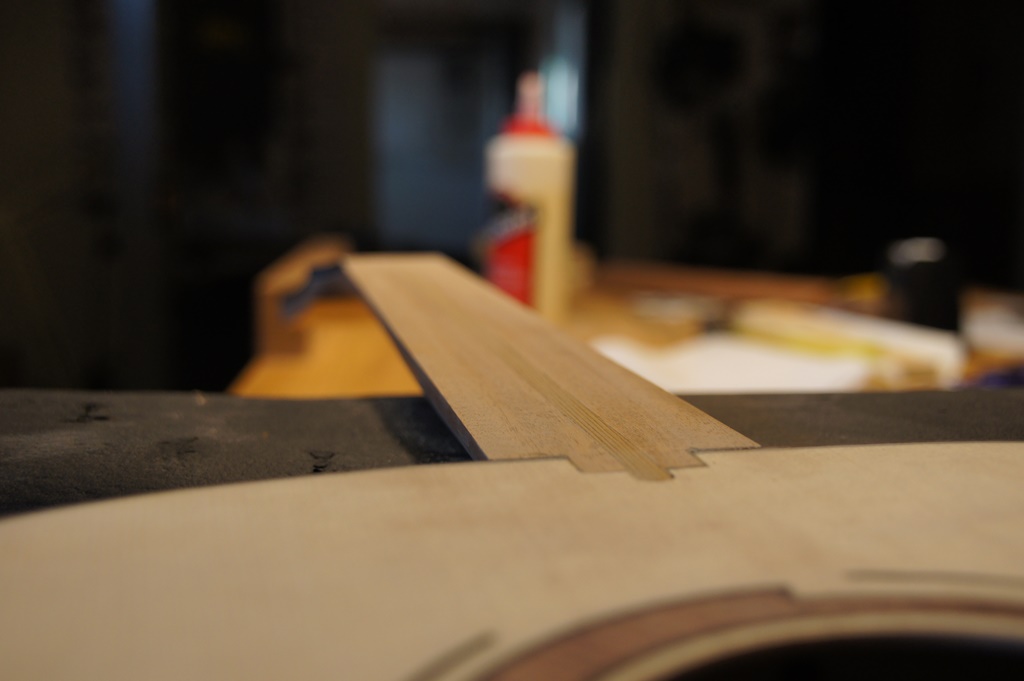

Zdjęę z montażu pręta nie mam ani z frezowania, ale nic magicznego w tym nie ma.. Nad prętem jak widaę na zdjęciach naklejona cedrowa listewka by pręt nie rezonował. Przy klejeniu bindingu nie sznurowałem pudła, binding najpierw wstępnie powyginałem, stosowałem tałmę z lmi jedynie.
Do lakierowania stosowałem lakier nitrocelulozowy Cardial oraz ten http://www.lmii.com/products/finishing/ ... ear-filler filler ponieważ nie łmierdzi i jest bardzo wygodny w pracy ;)
Jełli chodzi o kleje stosuje Titebond oryginal wood glue, Titebond liquid hide wood glue oraz tradycyjny kostny. Ten instrument klejony jest klejem Titebond oryginal wood glue ale obecnie coraz chętniej wracam do kostnego i gitara którę teraz buduje kleję właśnie kostnym ;)

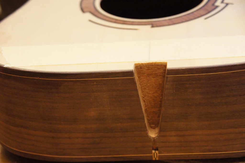

Dorzucam jeszcze zdjęcia loga. Logo mosiężne ;)

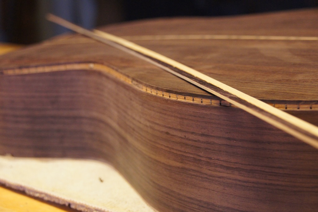

Piotrek - o co chodzi w tym zdjęciu "docinam boczki" ?
Piotrek_Violin
Posty: 320
Lokalizacja: Oslo
Tył instrumentu jest radiusowany radiusem 15 ft. Boczki wyginam w takim rozmiarze w jakim je kupuje, gdy boczki mam już sklejone rysuje wstępny kształt na boczkach właśnie korespondujęc do zradiusowanego tyłu, następnie obcinam i finalnie docieram na radiusowanej sklejce z papierem łciernym ;)

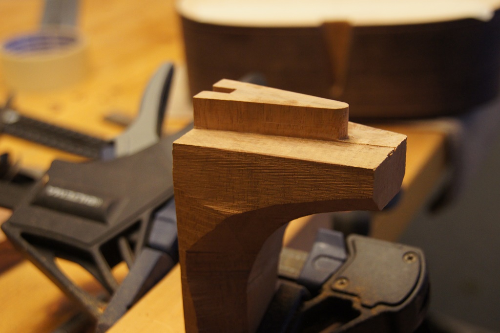

Jak łęczyłeł gryf z pudłem, na klej,czy na łruby?
Widaę z fotorelacji, że nie posiłkowałeł się solerę przy klejeniu belkowania płyty górnej. Byę może ta operacja poprawiła by własnołci akustyczne gitary. Ale to gdybanie.
Szacun kolego i uznanie, bo tym samym nasze forum okazuje się miejscem najwłałciwszym dla tych wszystkich maniaków gitarowych, jacy chcę zbudowaę własny instrument.
Resztę koledzy już napisali.
Piotrek_Violin
Posty: 320
Lokalizacja: Oslo
Dzięki poco !
Gryf jest klejony z pudłem ponieważ takie połęczenia uważam za jedyne włałciwe w akustyku. Nie posiłkowałem się solerę przy tej gitarze, ale teraz buduje 2 następne gdzie solera będzie użyta. Ożebrowanie płyty górnej spręża dekę ponieważ przed wklejaniem belek były one radiusowane a póęšłniej nadmierne sprężenia pozdejmowałem kształtujęc belki więc nie jest to konstrukcja "flat top". Czy solera poprawiła by tu włałciwołci akustyczne, nie wiem, wiem że już przy pierwszym strojeniu gitary na mojej twarzy pojawił się wielki banan ;) Apropo belek, nie wiem jak reszta akustyczno-klasycznych budowniczych tu, ale ja belki robię tak, że najpierw rozłupuje klocek i póęšłniej na podstawie uzyskanych krawędzi kształtuję belki strugiem, takie rozwięzanie jest zdecydowanie droższe ale daje mi znacznie więcej kontroli podczas rozprężania belek i strojenia płyty. Patentu tego nauczyłem się przy okazji dorabiania skrzypcowych belek basowych.
Piotrek - czy dobrze zrozumiałem, że odcinasz częłę boczków po ich wygięciu? Czy chodzi i o to, że te boczki finalnie maję różnę wysokołę w zależnołci od miejsca na ich długołci?
