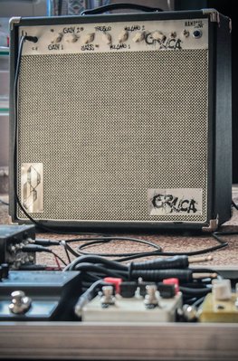

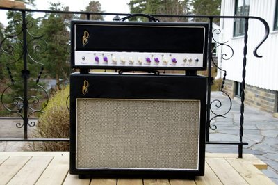

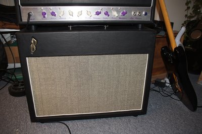

Tym razem wzmacniacz wykonany na zamówienie dla Emila https://www.facebook.com/emilgrucaofficial/?fref=ts

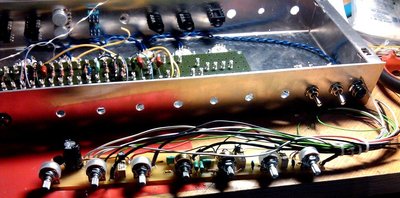

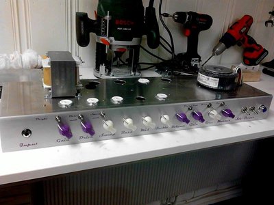

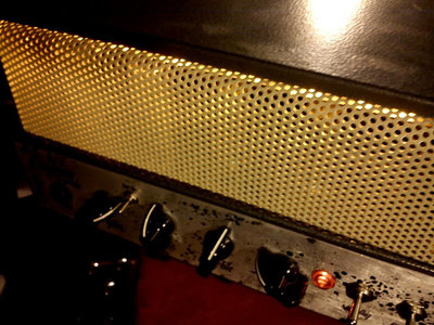

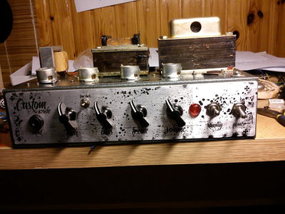

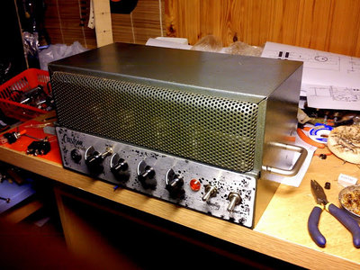

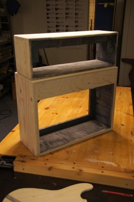

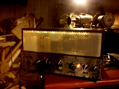

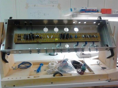

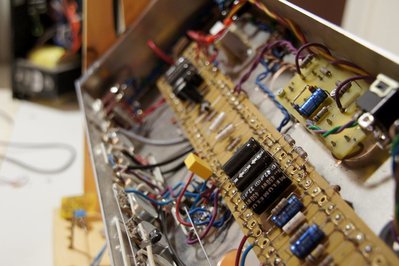

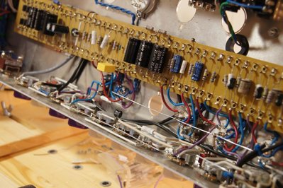

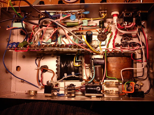

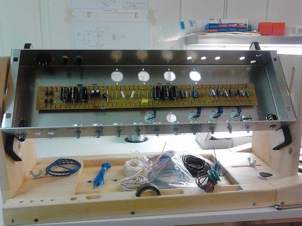

Bazę do powstania tego wzmacniacza był Traynor dark horse 15w, preamp został nieznacznie zmieniony, dorzuciłem przełęczane 2 poziomy gain i volume przełęczany prostownik lampowy/krzemowy, lampowę pętlę efektów plus przełęczane z podłogi 2 wybrane przez gitarzystę opcje tonestacka. We wzmacniaczu siedzi 3 lampy ECC83 para EL84M i jedna EZ81, jako że jest to combo na pokładzie znalazł się jeden głołnik Eminence V12.
