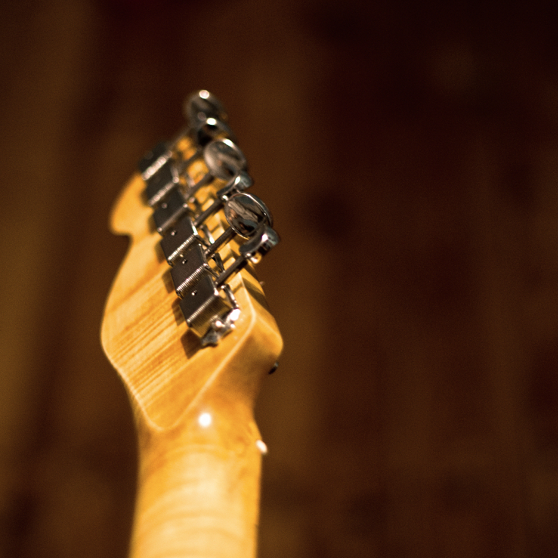

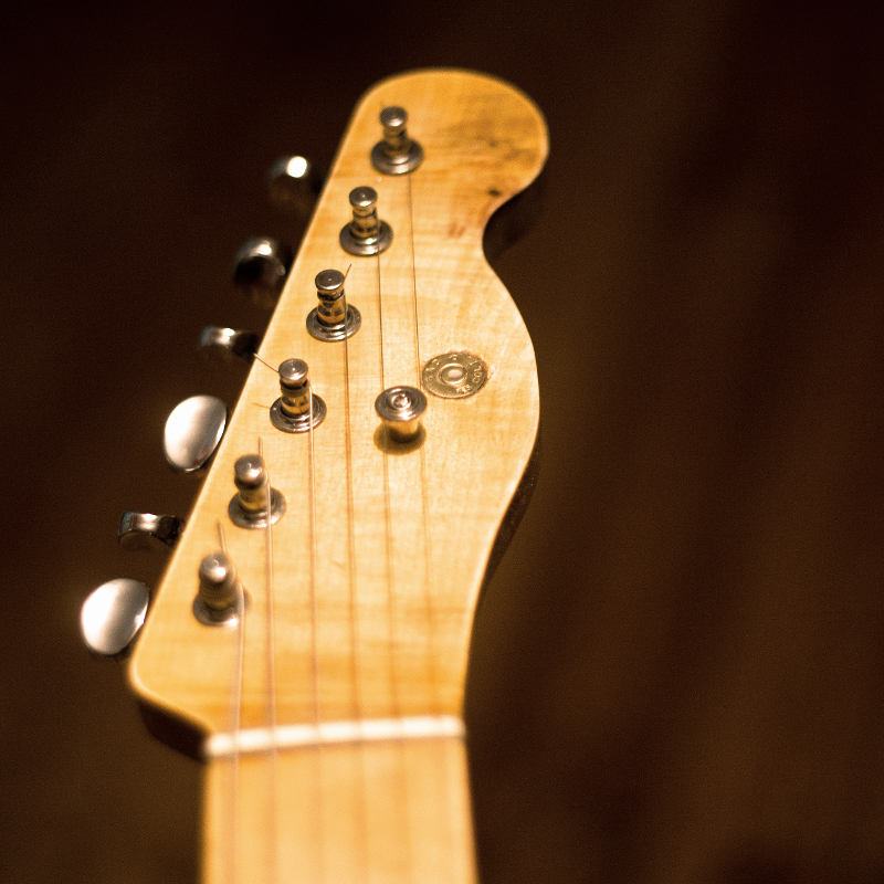

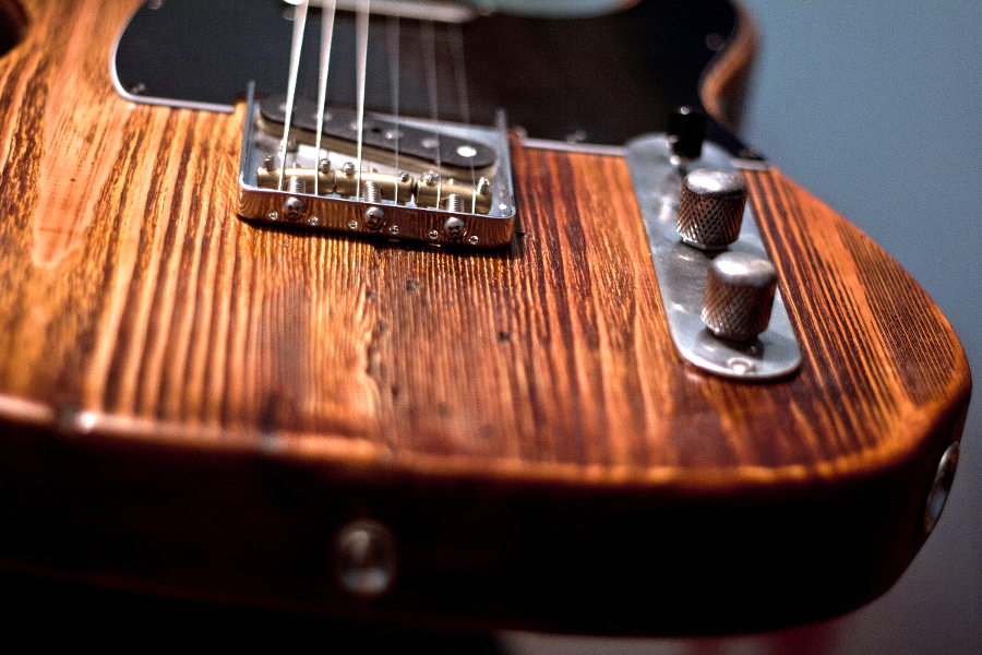

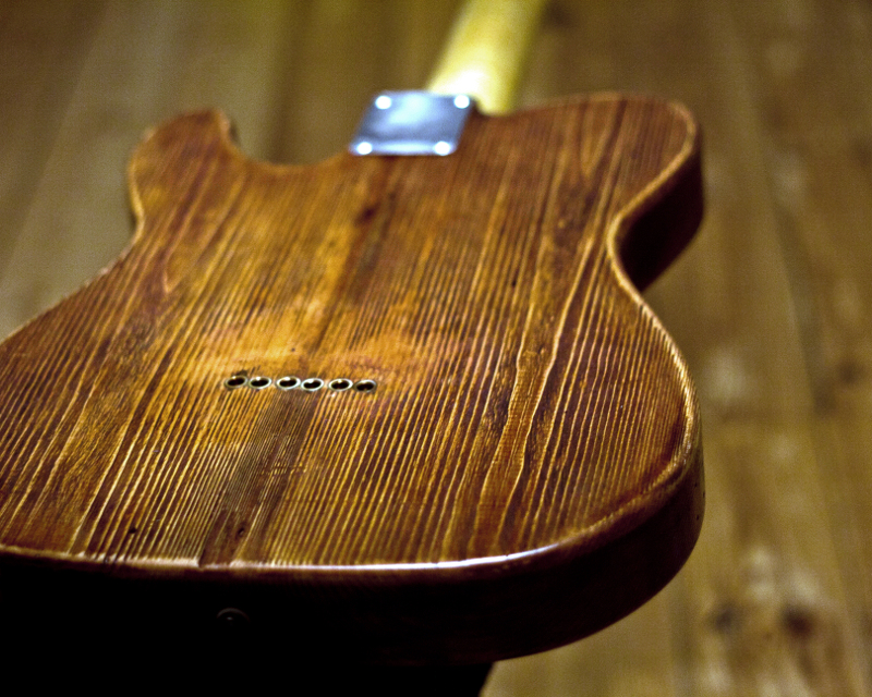

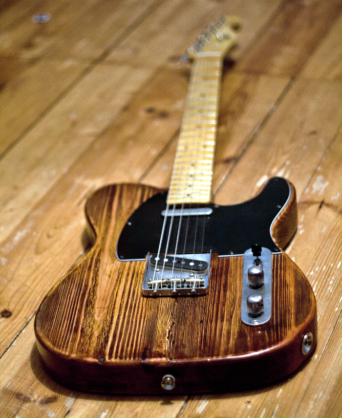

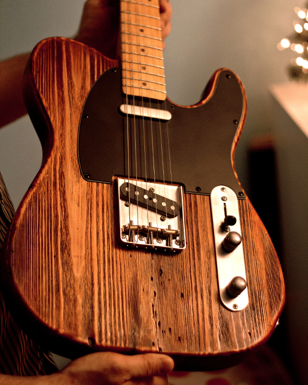

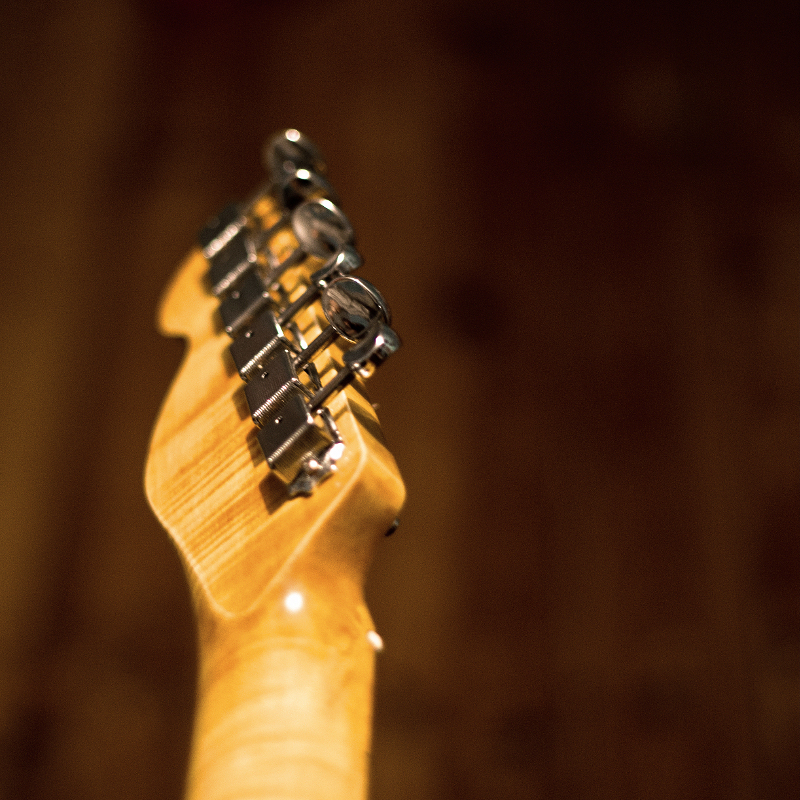

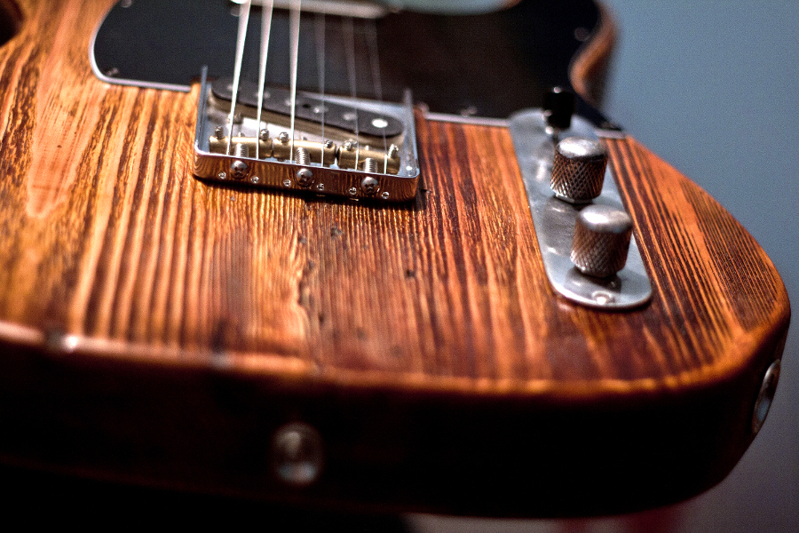

I znów przedstawiam gitarę, która pasuje do działu "nasze Dzieła" bowiem zrobiona została przez nas - czyli skład osobowy jak ostatnio. Wkład procentowy ciut zachwiany - ale niewiele.
Skład osobowy:
darek - pozyskanie sosny, wykonanie korpusu i gryfu
Dariush - pikapy
PiotrCh - progi, siodełko, lakier, montaż + ustawienie
Specyfikacja:
korpus - sosna z rozbiórki ok 100letniej kamienicy. Brzydka jak noc/piękna jak Dzieł (niepotrzebne skrełlię), łlady zęba czasu i robali,
gryf - jawor falisty zbrojony węglem,
podstrunnica - klon,
lakier - spirytusowy skrzypcowy + politura,
osprzęt - przyzwoity
brzmienie - z mocę:)

Podziwiam za odwagę,sosna to niegodziwy materiał w obróbce ale efekt zajebisty ,zwłaszcza te łlady po korniku.Jacol
TeEn
Posty: 133
Lokalizacja: Wrocław
Re: telecaster 100lat;)
Pietrek, w kołcu fajne fotosy.
Takie wiosło jak trzeba. Brzmi w sieci jak trzeba, wyględa po Twojemu.
A to nie były korniki chyba, tylko amerykałskie korniole. Dziuple jak po Dżdżownicach :)
Gratulacje dla całego trio wykonawczego!!!

Włałnie - foty - wyględaję bo nie ja robiłem;) Podziękowania braciakowi:)
cieszę się, że się podoba!

Gratuluję wszystkim, cudny jest :)

Tak paskudny, że aż piękny :-) Można gDzieł usłyszeę?
Tercet, iłcie "ezgotyczny" się niesie po sieci.
Styl, urok, wykonanie - pewnie i dęšłwięk adekwatny do reszty.
Ograjcie go u ludzi znajęcych się na temacie i zapodajcie opinie. Tylko bez łciemy, bo wiadomo, że każda pliszka swój chwali.
Chodzi głównie o to, jak w instrumencie solid obecnołę sosny determinuje brzmienie, bo inne tematy, to tylko technika.
Może da się ukulaę jakieł nowe spostrzeżenia zwięzane z przyzwoleniem, zakazem, dopuszczeniem itd. materiału z góry skazanego na odrzucenie? Wszak sosna, to sosna.
Ale, ale! Czy trzeba było chałupę puszczaę z dymem dla kawałka drewna? :mrgreen: A może Darek cały skansen w Tokarni.... , no tak z rozpędu. ;-) :lol:
Szacun koledzy.

Piękny Instrument ! Piotrek powiedz coś więcej o lakierze. Mastyks, sandarak, elemi, szelak ? Gryf również lakierowany Skrzypcowym ?
Piotrek - sandarak, kopal manila, olej lniany, szelak. Przepis wg. Adama z naszego forum (lutnik.pl).
Tak jest, gryf też malowałem skrzypcowym ale zarówno na gryfie jak i na desce kilka ostatnich warstw stanowi politura. Wiem, że trwałołci takiego lakieru nie da się porównaę z chemicznymi nitro czy poliuretan - ale jest cała masa innych zalet - zapach, wyględ, włałciwołci akustyczne - to sprawia, że nie wchodzę w inne mikstury;)

Ryszard - ta gitara wibruje całę sobę i to się przenosi na brzmienie. Nie wiem czy sosna sie nadaje czy nie - ta deska gra mocnym soundem, jest bez nagłołnienia głołna i daje ładny okręgły dęšłwięk. Po podłęczeniu słychaę ten sam character tylko głołniej więc wnioskuję, że materiał się sprawdził. Wizualnie... no cóż, bardzo chciałem, żeby właśnie tak wyględała więc tylko sosna mi to dała:)

Czyli tałsza opcja lakieru ;) Powiedz mi czy, i jełli tak to czym impregnowałeł drewno przed lakierowaniem, oraz czy bejcowałeł dechę? Ja się właśnie zabieram za lakier na mastyksie, sprawdzony przeze mnie wielokrotnie, za czasów jak jeszcze miałem pracownię w Polsce, niestety pierwsza próba zrobienia lakieru to wtopa (wyszło mleko)ze względu na kiepski alkohol jaki udało mi się kupię w sklepie w Oslo, obecnie szukam na miejscu dobrego alkoholu. Tele ładnie brzmi a wyględa pro pro pro !

Tałsza wersja (mastyks) - to prawda - ale sprawdzona przez Adama i jest dobrze:)
Sosna nadaje się na gitarę: https://www.youtube.com/watch?v=w5Rfv0dQttM
Zobaczcie (google.pl) ile gitar powstaje z sosny (tele, strat). Sosna ma walory wizualne a gdy jest sezonowana - również i soniczne. Drewno sosnowe jest miękkie więc trudno utrzymaę deskę w niepoobijanym stanie, ale to telecaster a nie PRSowa błyskotka;)
Piotrek - nie bejcuję drewna, barwię lakier, każda warstwa ma innę barwę, po przecieraniu przenikaję się ładnie. Drewno przed lakierem dostało podkład z politury.
