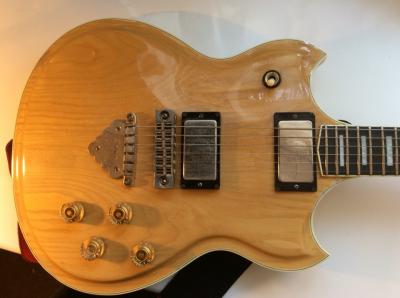

Tu masz w miarę osiowe zdjęcie
http://cdn.shopify.com/s/files/1/0332/7 ... 1449168096
A, że chyba jest to symetryczna gitara nie powinieneł mieę kłopotów.

Z tego co widzę, to Artist jest podobny do Gibsona Double Cut. Do Gibsona plan znajdziesz. Poniżej nałożyłem obrys DC na zdjęcie Artista, które zapodał popik.

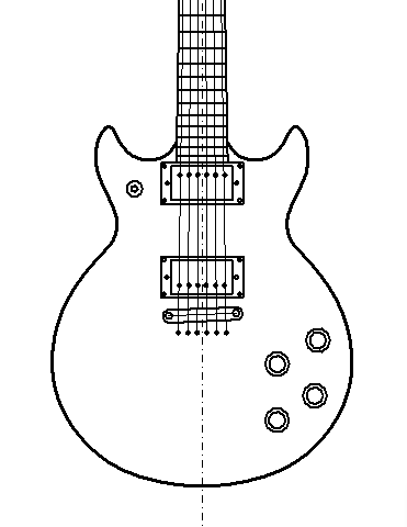

Czyli Ar 325, nowe wpusty, nie różnięce się od starszych AR 300, AR 500, AR700 itd kształtem korpusu, natomiast inne niż Ibanez Artwood Artist 2617, Ibanez AR 250NT, jeżeli chodzi o frezowanie profilu.
Kiedyś sobie to narysowałem w CAD'zie, bo mi pasowało pod moję modyfikację.
Sam artist przepadł ale cuł tam znalazłem. Podesłałem tez do Piotrka CH może coś sie urodzi dla naszego nowego kolegi.
AR łeb.png (2.42 KiB) Przejrzano 4572 razy
Dla fanów modelu Artist, do których sie zaliczam polecam http://forum.ibanez.com/yaf_topics7_Artist-Series.aspx
Tam dużo materiałów i ciekawych informacji.
