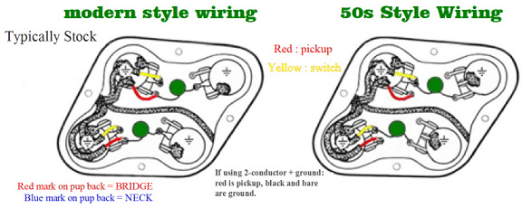

Z innej beczki bardzo częsty mod który robię na życzenie w nowych sg i les ppaulach to 50's wiring demo Jełli masz tone podpięty jak "modern" przelutuj na 50's-może akurat Ci spasuje. 50's wiring przy skręconym volumie tnie mniej górę.
