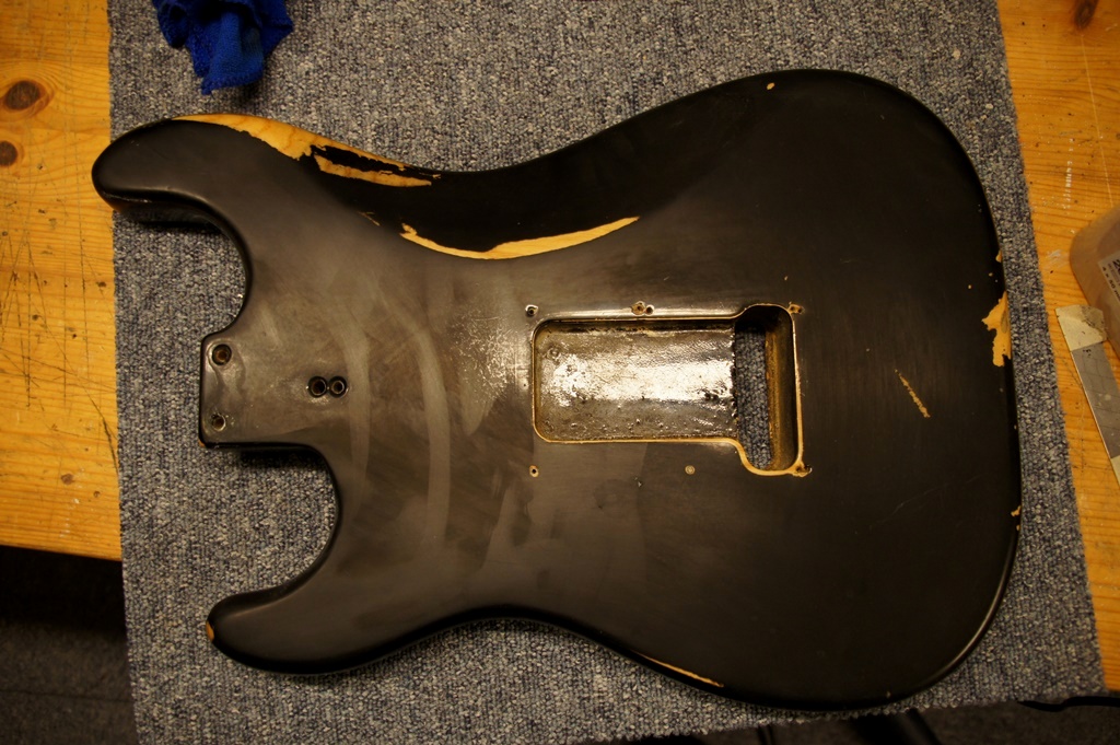

Jak w temacie mam problem z lakierem na Fenderze stratocasterze z 1981 roku. Gitara oczywiłcie amerykałska, nie była lakierowana, lakier wg właściciela i jego stanu jest fabryczny. Gitara jest w kolorze czarnym w ładnym naturalnym relicu z klonowym gryfem oraz klonowę podstrunnicę. Lakier jest straszliwie miękki do tego stopnia że w kilku miejscach czasem klei się do palców, myłlałem na poczętku że gitara jest tak zasyfiona, czy jakił mędrala położył na lakierze jakił cudowny sylikonowy wosk, jednak po próbie zmycia syfu w miejscu niewidocznym zmyłem lakier do podkładu :shock: stosujęc IPA którym nie raz już czyłciłem fendery z tej epoki. Gitarę mam na "SPA" + refreting, wiec nie bardzo pasuje oddaę klientowi brzydko mówięc upier... korpusu. Będę starał się to jakoł spolerowaę ale co z tego wyjdzie jeszcze nie wiem. Spotkał się ktoł z Was z podobnym przypadkiem ?

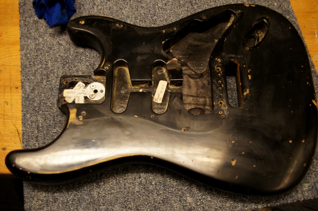

zdjęcia?
Piotrek_Violin
Posty: 320
Lokalizacja: Oslo
Re: Problem z lakierem na Fenderze 1981 Strat

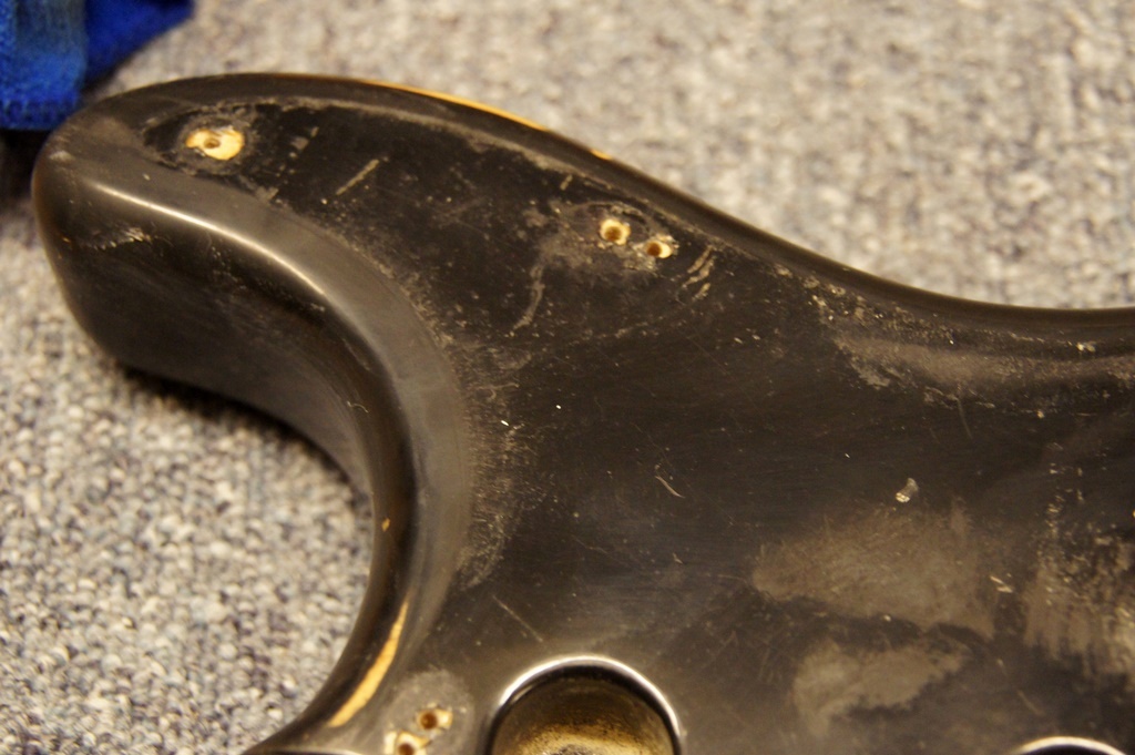

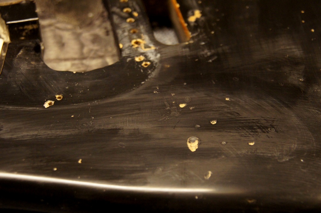

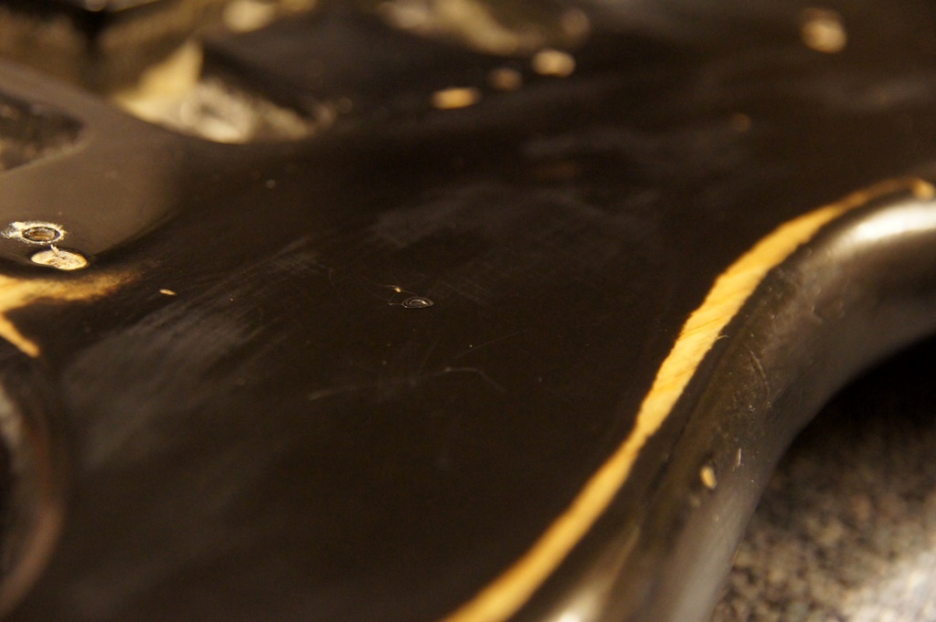

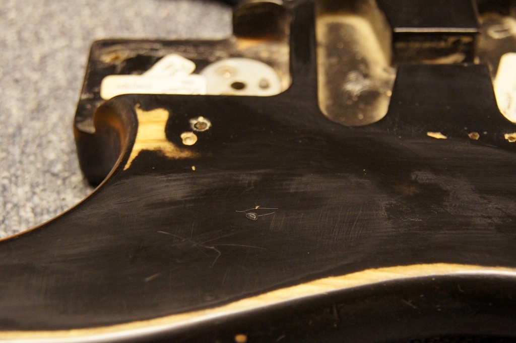

Tak to wyględa, przodu korpusu jeszcze nie czyłciłem, próby robiłem na tyle w okolicy sprężyn i powiększyłem przetarcie, plecki zmatowiłem już do polerowania.. zobaczymy co z tego wyjdzie..

Co maja podwojne otwory pod wkrety do oryginalnosci? Fabrycznie byl singiel, miejsce na humba ktos robil chyba dynamitem. Gitara nie byla lakierowana, wszystko wyglada ok, fenderow z tych lat mialem w reku mase. Ze gitara wyglada jak wyglada coz, jest mocno eksploatowana. Darku nie pytam o wartosc gitary tylko o to czy ktos spotkal sie z podobnym problemem. Wartosc kilka lat temu ocenil Allen wlasciciel AVH.
