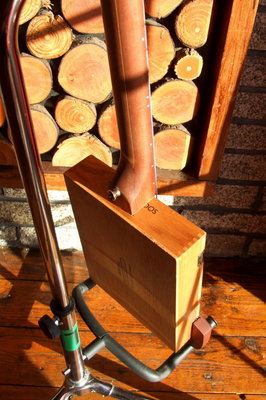

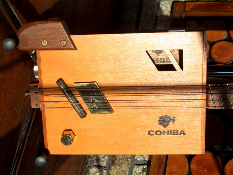

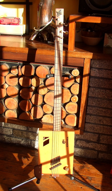

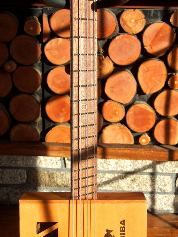

Nieczęsto się zdarza, że ma się cały weekend dla siebie. A jak już się zdarzy, to się idzie do garażu z pudełkiem po cygarach pod pachę i po trzech dniach się wraca z takim oto stworem.
Dane:

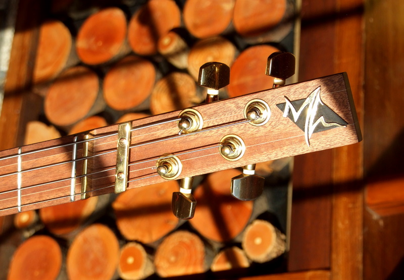

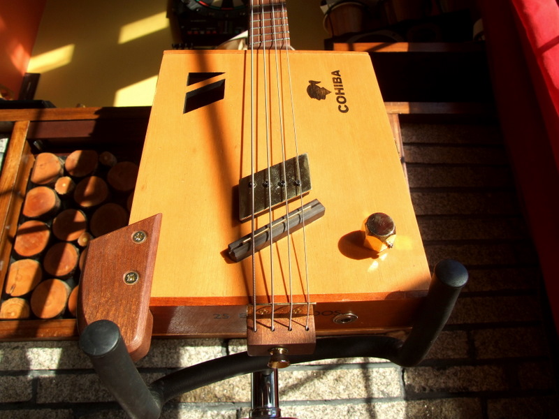

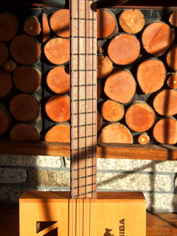

Pudełko po cygarach, gryf mahoł, brak podstrunnicy, skala 25 - 26 cali. Klucze i zaczepy paska szabrowane z popsutego wiosła, tak samo cewki humbuckera. Reszta osprzętu wykonana z mosiędzu. Podstawka mostka z hebanu. Wykołczone olejem i woskiem. Strojone drop A.
Słowem - bardzo niestandardowa djent machina.
:mrgreen:

Fajne... ja bym się z tym pierdzielił ze 3 miesięce pewnie :-)
Ale taka mnie myłl naszła... Proszę. niby cigarbox... ale jednak wykonany zgodnie ze sztukę i smakiem. Ma to znamiona Dzieła sztuki, a nie zlepka gratów... Szacun.
Jedynie te łruby przy podłokietniku (czy jak to się tam nazywa) mnie nie podchodzę.

Bywaję bardzo różne, to akurat ma 25x19x5cm.
Ogólnie zainspirował mnie niejaki Miku (można wyszukaę na fb Miku Cigar Box Guitars), ten to robi prawdziwe perełki.
Podłokietnik faktycznie, jakby poza konceptem, dodany został na kołcu, bo po 15 minutach grania narożnik mi poharatał przedramię ;)
Póki co wszystkim się podoba, chociaż myłlę, że bardziej jako coś mniej spotykanego, niż prawdziwy instrument. Którym jednak jest, jakby nie patrzeę ;)
