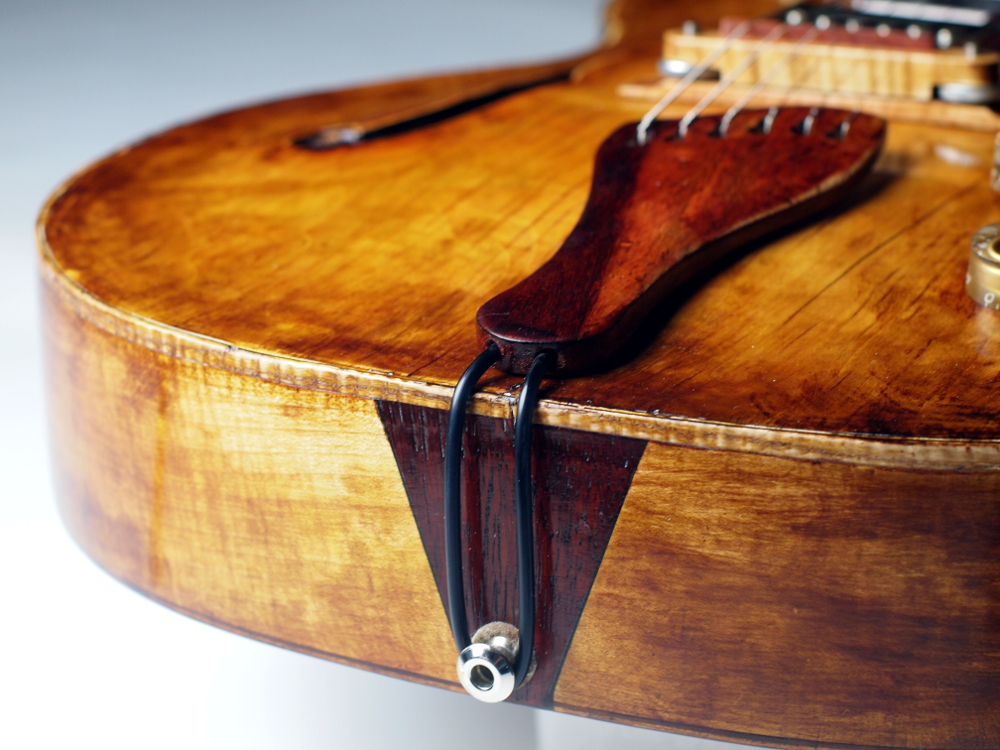

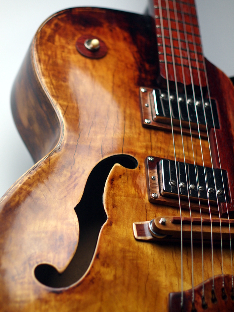

Jak w tytule, bo gitara jest nie do poznania względem oryginału. Zmiany oczywiłcie wg gustu właściciela czyli mojego:D

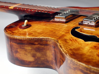

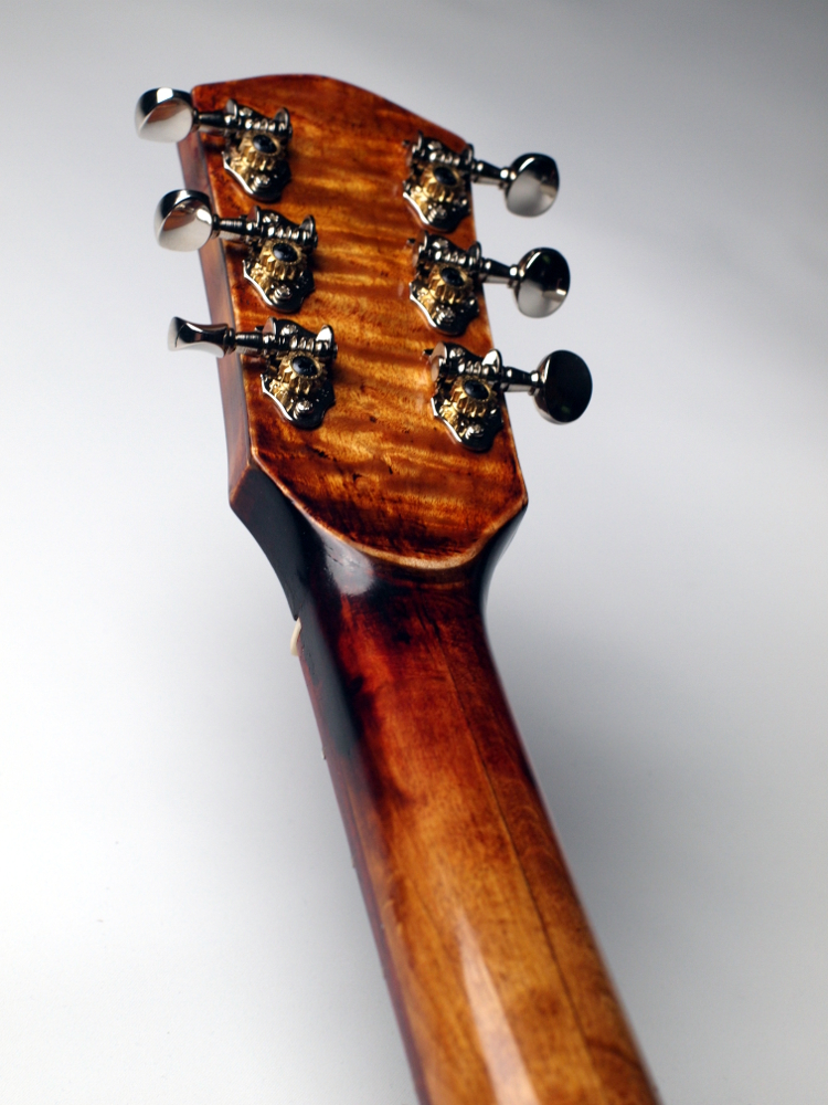

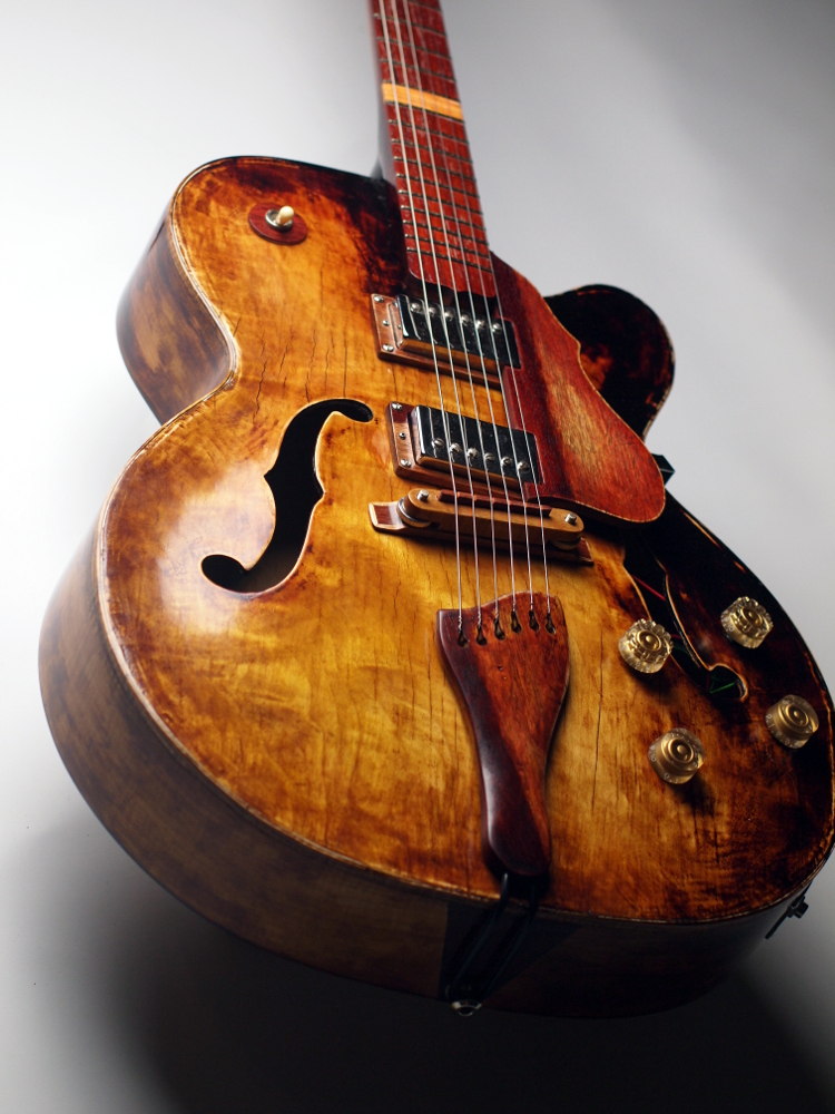

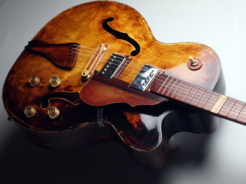

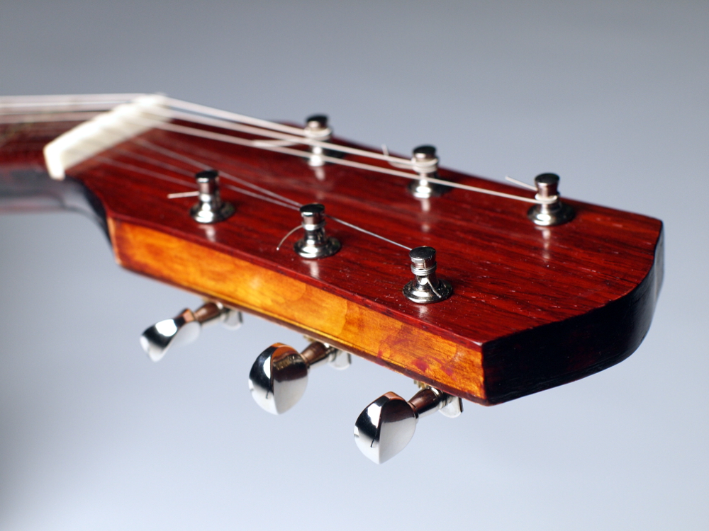

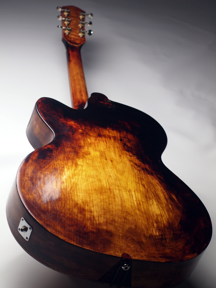

To był bardzo dobity i pokiereszowany niemiecki archtop kupiony za 300zł na a..gro. Zmian jest sporo, wywalone plastiki, których wszędzie było pełno. Zastępiono je drenem. Nowa podstrunnica, nowe okładziny na główce, nowa stopa gryfu i gniazdo (gryf osadzony był nie w osi). Nowy lakier (spirytusowy). Ta gitara na oko ma jakieł 50 lat, może więcej. Ma masą spękał, bruzd, dziurek, obię, przetarę.. ale mi to nie przeszkadza. Celem nie było zrobienie jej tak, by była jak nowa. Jest stara i ma zmarszczki. Mam ję od kilku ładnych lat i zawsze chciałem coś z nię zrobię, żeby zagrała, gra i stroi:)
Drewno użyte do remontu to padouk.
Gryf zazbroiłem węglem bo nie miał w oryginale pręta napinajęcego.
Elektronika Gibson, klucze Grover. Jest dobrze, gra ładnie, a wyględa jak na fotkach poniżej.

łAł ! Piękna ! Jak Piotrek "czuje się" lakier na gryfie? Pytam ponieważ w swoim akustyku z też będę miał lakier spirytusowy, ale chyba gryf wykołczę tru oilem, tzn mam dylemat ;)

Nie myłlałeł może nad kołcię w mostku??
A jeszcze jedno pytanko.
Czy Ty go przypadkiem nie zabiłeł akustycznie??
Pytam bo przy belkowaniu krzyżowym całe to żelastwo na topie mocno gasi dęšłwięk. No chyba, że był priorytet elektryczny i belki wzdłużne to wszystko tłumaczy.

Dziękuję, cieszę się, że się podoba :)
Lakier spirytusowy pod palcem to czysta przyjemnołę. Truoilem wykołczyłem darkowego telka thina (gryf) i też jest przyjemny w grze. Truoil ciężko byłoby mi barwię, a chciałem uniknęę bejcowania drewna.
Akustycznie bardzo ładnie gra, nic nie brzęczy, nie ma głuchych tonów. Belki są wzdłużne. Myłlałem o kołci na strunnik w mostku i na bank wsadzę tam kawałek gnata - dla porównania. Póki co jest padouk - żeby kolorystycznie nawięzaę do innych elementów mostka, strunocięgu i osłon pikapów. Padouk to twarde drewno i również nadaje się na takie elementy.
Praca przy tej gitarze nie była najprzyjemniejsza, dużo ograniczeł. Dużo jazdy po bandzie i dumania jak nie wypałę za burtę technicznie i w konwencji. Priorytetem był gryf. Nie wiem jakim cudem siedział w niej przesunięty z osi i pod złym kętem w płaszczyęšłnie poziomej. Strunocięg wypadał ponad 2cm za osię. Mostek niemalże właził na jednego efa. Gryf był grubałny (brak pręta) radius jakił za mały (beczka). Teraz gryf jest wygodny, ciełszy (2 pręty węglowe), radius 12''. Otwory w główce symetrycznie, kształt zmieniony. Stopa padoukowa osadzona w nowym gnieęšłdzie, łęczenie na wcisk + zbrojenie węglem. Paskudne plastikowe bindingi o nierównej grubołci i wysokołci zastępione 3paskowym naturalnym bindingiem.
Lakier miał nie zasłonię starej pooranej zębem czasu i użytkowania gitary.
Osprzęt ile się da - chciałem zrobię własny (TOM, ramki, pickguard, strunocięg, osłona pod przełęcznik).
Ważne, że już koniec i można zaczęę ruszaę inne rozgrzebane projekty:)

Kolorystyka super, ale sposób wykołczenia do mnie nie przemawia. Klasyczny sunburst proszę :)
ps. <joke> teraz wyględa jak by stała za blisko kominka ;) </joke>
Re: Archtop drugie wcielenie
:D coś w tym jest :D Szukam właśnie takich motywów, które sprawiaję wrażenie naturalnych procesów - zużycia, obicia, wytarcia, remontu - ale o przypiekaniu przypadkowym nie pomyłlałem :D:D

Folga pewnie kontabasowa ;-) bo sie nie poddaje.
Sprawdęšłlinkę kewlarowę 3 mm. Taki patent na przyszłołę.
Dodal bym też w miejscu oparcia folgi prożek z nacięciami.

:) wiolonczelowa:) Ale linka kewlarowa to super pomysł - dzięki!

Linkę kewlarowę można wkleię na CA i trzyma jak sam dyjabeł :lol:
