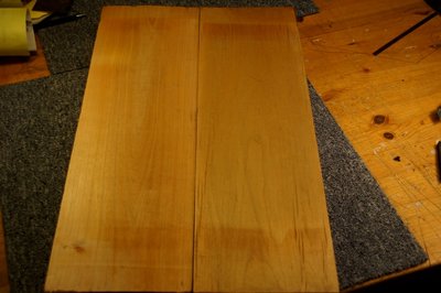

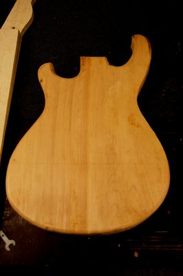

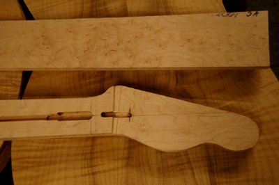

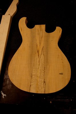

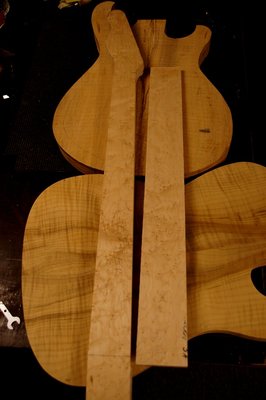

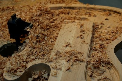

Prace najpierw zwolniły a dził nabrały znów tempa :) Korpusy gotowe do ostatecznego szlifowania i frezowania na gryfy, przetworniki mostek i elektronikę, Gryf jeden ma już pręt i podstrunnicę naklejonę, drugi jutro :)

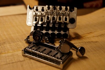

Część osprzętu
Część osprzętu

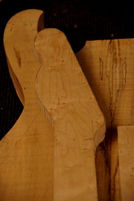

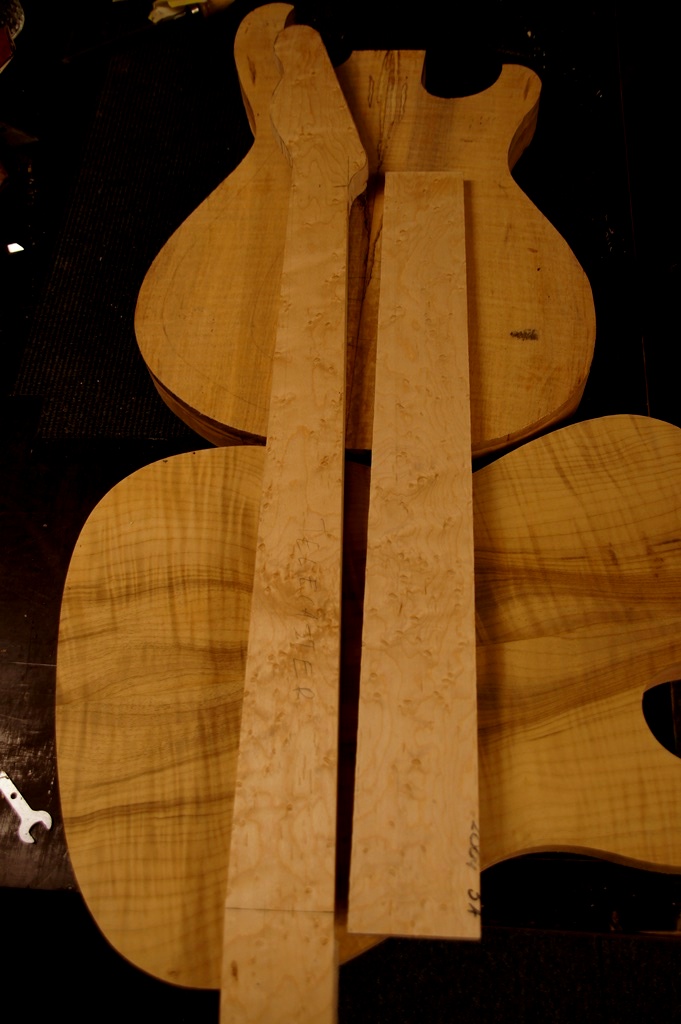

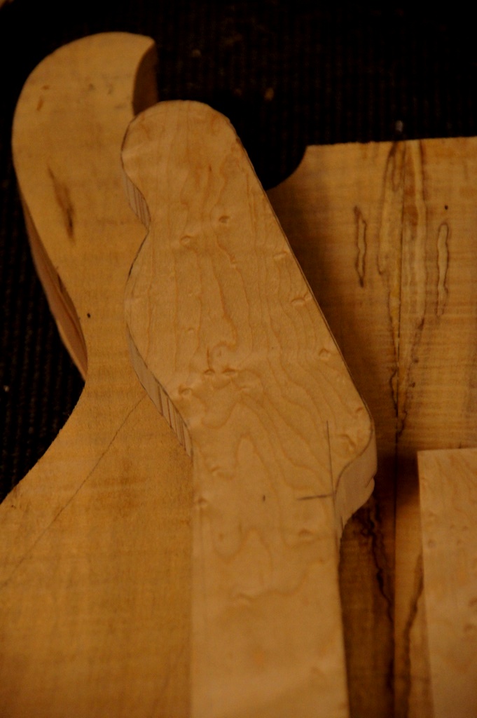

Jeden z gryfów- jaśniejszy i mniej oczkowy

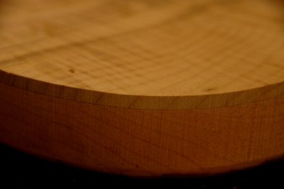

Stratowy boczek przed szlifowaniem
Stratowe plecki
Stratowe plecki
Stratowy top przed szlifowaniem

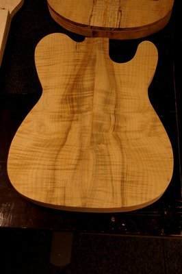

Top tele po wstępnym szlifowaniu

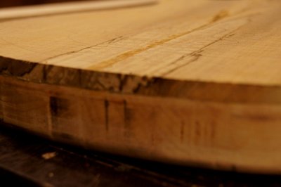

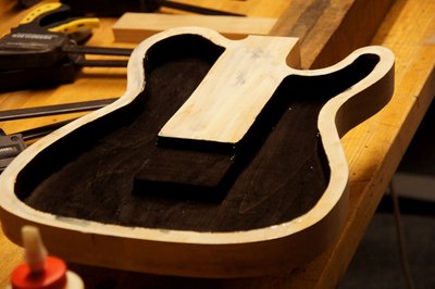

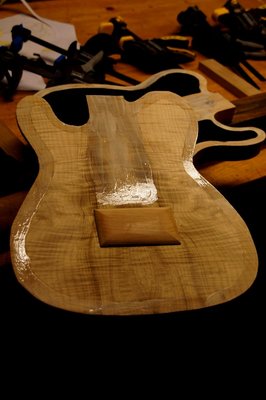

Top przed wklejeniem- nietypowa konstrukcja pod mostkiem, ot taki wymysł

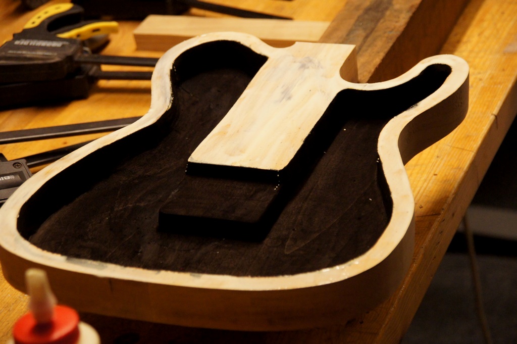

Basen tele
Basen tele
Tele podczas wybierania

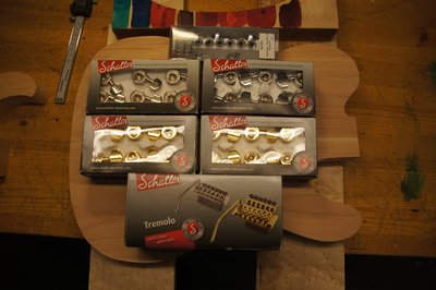

Część nowych części :D Jaram się !

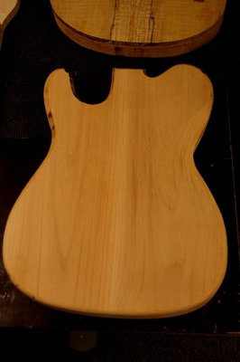

Olcha na korpus ;)
Olcha na korpus ;)

Piniu pisze:Zajebiste te klucze.
Schallery czy gotohy ? Schallery dorwałem w dobrej cenie w stanach, bodaj 60 dolarów za chrom i 99 za złote ;)

Dobra, teraz Piotrek powiedz mi z łaski swojej:) o co chodzi na zdjęciu z tę nietypowę konstrukcję pod mostek. Wzrok mi płata figle, nie widzę czy to jest wypukłe, czy wklęsłe , o co w tym chodzi:) I jeszcze - czym pomalowane są brzegi i łrodkowy pas topu? Jaki to klej? Wiem, dużo pytał, ale ciekawe sprawy pokazujesz to i pytania się rodzę:) Czy wybierałeł komory ręcznie?

Generalnie w tym tele struny z mostka przechodzę przez korpus , ale patrzęc na drewno pod mostkiem mam top, na top naklejony klocek z olchy (wypukłe) póęšłniej jest szczelina przez którę swobodnie przechodzę struny (szczelina na 8mm) i jak na zdjęciu widaę taki schodek to jest dokładnie pod mostkiem. Zamysł był taki by pod mostkiem była komora, 2 razy już wypróbowałem ten "patent" i zagrało to fajnie. Na zdjęciu już naniesiony klej na top i na korpus. Komory oczywiłcie nie ręcznie, rozwiertak, frezarka, aczkolwiek szablonu nie robiłem bo mi się nie chciało , poszło z ręki, jedynie łrodkowę częłę do prostej krawędzi jechałem, ręcznie głaskałem tylko ponieważ obie gitary maję od tyłu podcięcia by nie były kanciate i w tych miejscach wybierałem mniej. Piniu mi właśnie te schallery strasznie podchodzę ;) Dlatego zasypałem pracownię tymi kluczami :)

Ok, rozumiem, to jest wzmocnienie pod mostkiem, wzrok mi zaszalał, tyle falistołci dookoła;) Ciekawy pomysł, zwłaszcza jełli fajnie działa.

Ale skoro struny maję przechodzię przez korpus, a między topem a korpusem jest szczelina, to dasz tam jakieł tulejki łęczęce? Nie będzie utrudnione przewlekanie strun?
