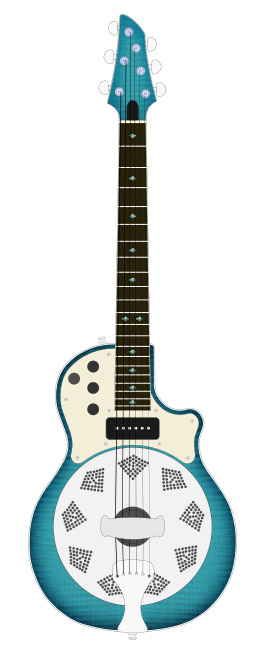

Pierwotnie gitara miała wyględaę tak jak poniżej (w sumie to kolor może nie do kołca taki), ale kolega preferuje inne wykończenie. Nie będzie klonowego topu i klonu na główce. Będzie tylko mahoł. Co do koloru - najprawdopodobniej czarny burst. Się okaże jeszcze.

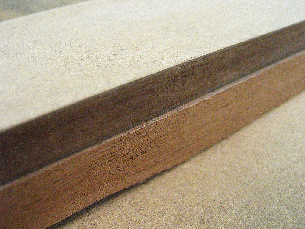

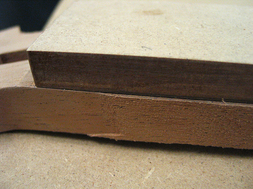

Szablony z mdf. Na cnc wycinam w sklejce 6mm i póęšłniej robię na tej podstawie robocze szablony z mdfu. Najczęłciej 12mm, ale niektóre elementy bywaję grubsze, w zależnołci od potrzeb. Wszystkie krawędzie szablonów mdfowych są utwardzone rzadkim klejem CA.

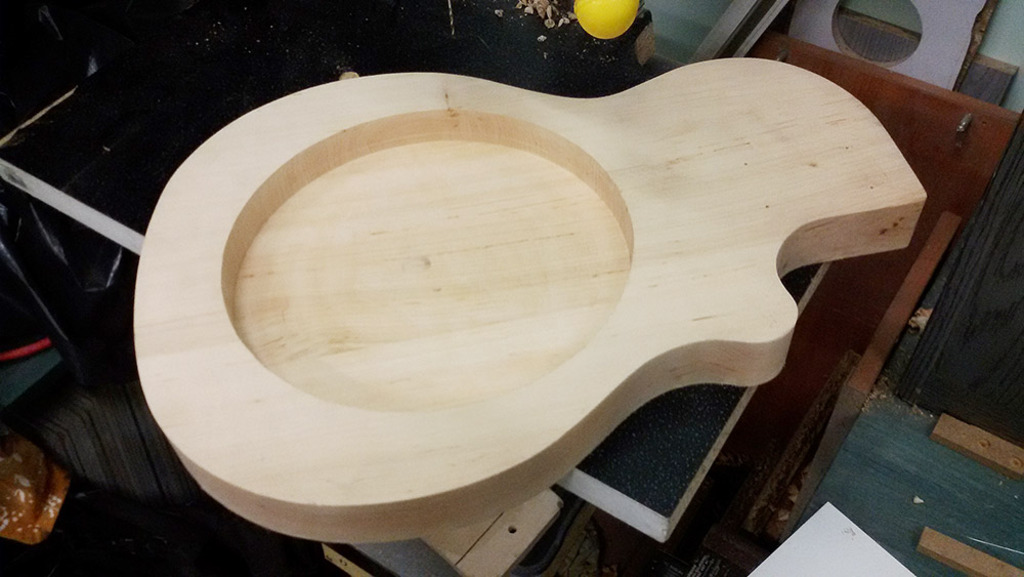

Szablon przyklejony do korpusu (tałmę papierowa i klejem CA), gotowy do frezowania kształtu i studni. Wszystko z jednego szablonu.
I gotowe. Obrys przy pomocy frezu spiralnego z łożyskiem, na stole. Studnia z ręki, frez o długołci 25mm, z łożyskiem górnym. Rezonator włazi bez problemu, ma ok 0.3mm luzu.

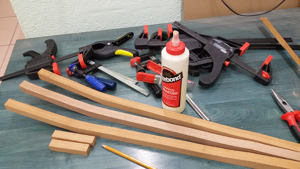

Elementy wycięte na tałmówce. Listwy i doklejki na główkę. Klejenie przy pomocy Titebonda. Listwy w łciski i zostawiłem na noc.

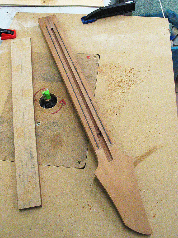

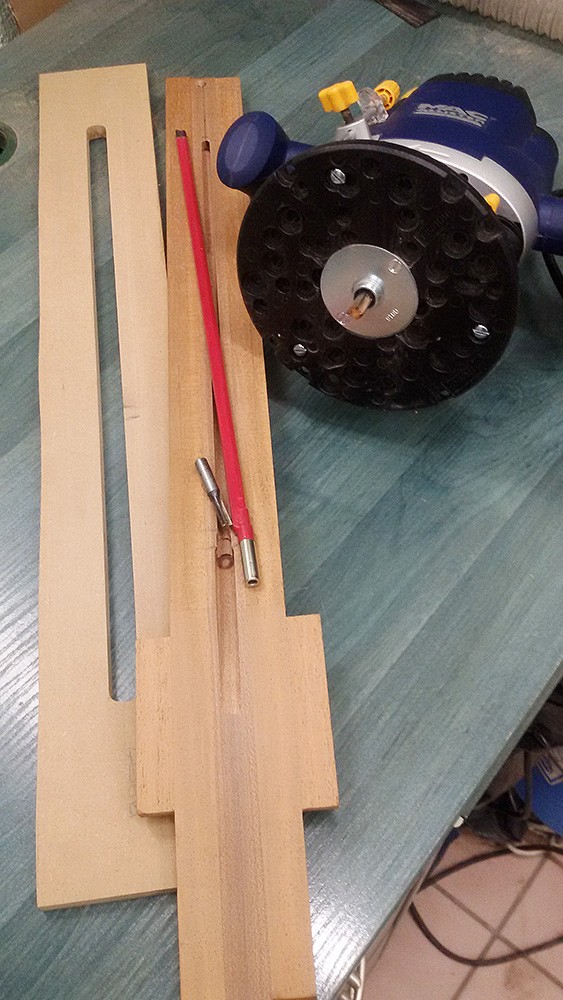

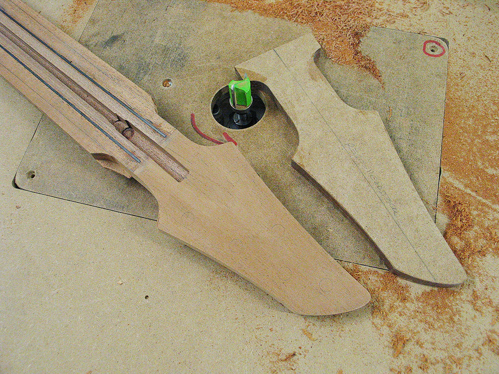

Frezowanie kanału pod pręt napinajęcy. Szablon z mdfu, przyklejony do gryfu. Szerokołę szczeliny w szablonie dobrana do łrednicy tulejki kopiujęcej (chyba 14mm) i frezu (6mm). Poszerzenie pod nakrętkę pręta z tego samego przyłożenia tylko zmieniona łrednica frezu (10mm). Pręt dwustronny, kupiony na aliexpress.
W międzyczasie zdecydowałem się dorzucię jeszcze wzmocnienie do gryfu - dwa cienkie płaskowniki węglowe. Nie chciałem dawaę rozmiarów stosowanych przeważnie (od 3mm do 6 mm szerokołci) więc zakupiłem w modelarskim płaskownik 1.5x7mm. Przy pomocy dremela i frezu małego zrobiłem dwa kanały, w które wkleiłem płaskowniki. To co wystawało nad gryf usunęłem dłutem, cyklinę i papierem łciernym. Strasznie cholerstwo czepia się i trzeba uważaę by nie nawbijaę w palce, nie wspominajęc o wdychaniu.

Można frezowaę kształt gryfu. Od szablonu odrysowałem kształt i na szlifierce trzpieniowej zeszlifowałem prawie do linii, zostawiajęc do frezowania nie więcej jak 1mm.
I już po frezowaniu.

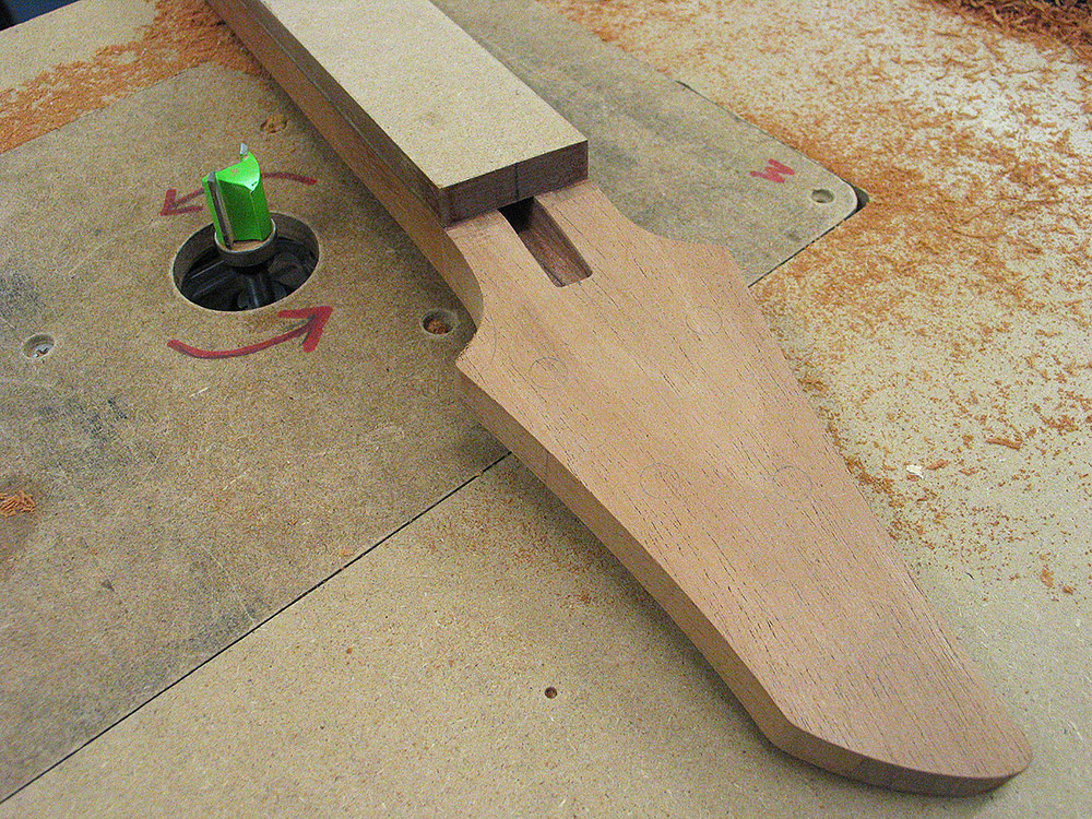

Tutaj robię nakładkę, która będzie nad łrubę regulacyjna pręta. Dzięki temu siodełko nie będzie miało dziury pod spodem i będzie przyklejone na całek długołci.

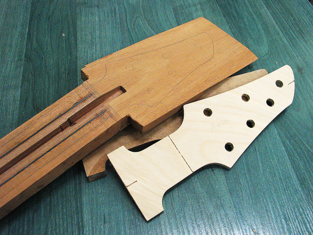

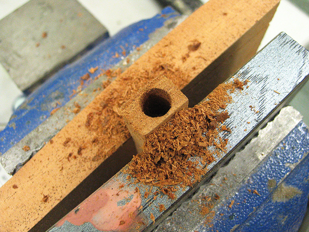

Wiercenie otworów pod klucze. Moim zdaniem lepiej jest wiercię na dwa razu niż od razu finalnę łrednicę. Zaczęłem od 6tki. Główka przyklejona na czas wiercenia do płyty meblowej. Dzięki temu otwór wyjłciowy jest idealny, nie poszarpany, itp.

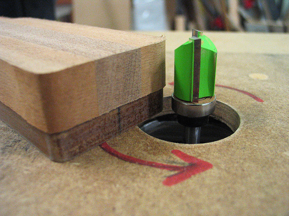

Kolejny etap to frezowanie kanału pod binding na główce. Ale wczełniej testy czy tałma pasuje do kanału, itp.. testowałem również kleje. Próbowałem cyjanoakrylem oraz bindingiem rozpuszczonym w acetonie. CA jest całkiem sensowny, ale niestety nie wybacza pomyłek. Trzeba mieę wszystko przeęwiczone, pewnę rękę.. Klej z bindingu pozwala na repozycjonowanie, poprawianie, itp, ale aceton dołę szybko odparowuje z mazi i spoina wysycha.
Przy okazji zauważyłem, że jest różnica pomiędzy wyględem krawędzi tałmy po klejeniu. Przy kleju ca krawędęšłjest wyraęšłna, ostro odcięta. Acetonowy klej rozpuszcza trochę binding, przez co krawędęšłjest delikatnie rozmyta, mniej ostra. Widaę to na zdjęciach z testowych kawałków. Zaletę kleju z bindingu jest wypełnianie ewentualnych uszkodzeł na krawędzi kanału albo niedokładnie dociłniętej tałmy.
Klej CA.
Aceton z rozpuszczonę tałmę.
No i czynnołci włałciwe, czyli frezowanie kanału na główce. Kanał pod tałmę 1,5mm. Pasuje idealnie, na sucho tałma prawie w ogóle nie wystaje, czyli ok. Klej też ma jakęł grubołę więc pewnie będzie tałma wystawaę ok 0.2mm, do usunięcia bez problemu cyklinę albo papierem łciernym.

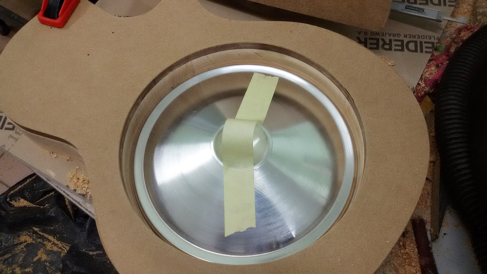

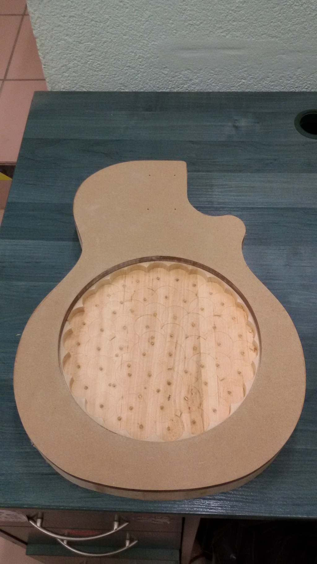

Victor pisze:Jak frezowałeł dno tego otworu pod rezonator?
Odpowiednio duża podstawa pod frezarkę załatwia sprawę. W tym przypadku była to płytka, do której przykręcam frezarkę.
Widaę tutaj na zdjęciu tę płytkę z mdfu.
Wycięgam całołę ze stołu, odwracam do frezowania z ręki i wio...
edyta/
Taka podstawa też może byę:
Ostatnio zmieniony 2017-09-01, 13:05 przez molu, łącznie zmieniany 2 razy.

Frez do kanału na binding kupiłeł gotowy czy kombinowałeł z łożyskami?
Re: Gitara - elektryczny rezofonik.
Opcja dla burżuazji.. frez od Stewmaca i kilka łożysk. W poprzednim projekcie podmieniłem łożysko we frezie na mniejsze.
Nie pamiętam dokładnie.. ale prawdopodobnie frez 12mm z łożyskiem o łrednicy 9mm. To daje kanał o szerokołci 1,5mm.
A teraz był frez 23mm i łożysko 20mm. Mniej więcej..
