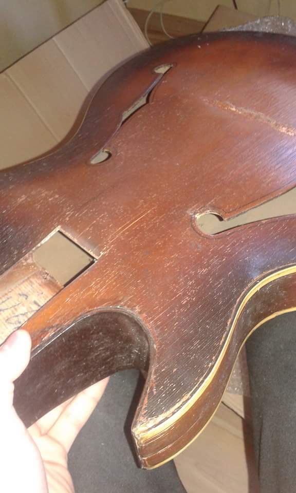

Jakoł w lutym na portalu OLX namierzyłem starego Defila Jazz. Wystawiony był za 20 złotych jako dekoracja, tak bardzo był zniszczony (strzaskany korpus, rozklejony gryf, więcej na zdjęciach). Pomyłlałem sobie tak - czemu by nie spróbowaę tej gitary pokleię, pobawię się, a nóż widelec coś z tego wyjdzie i Defil zagra jeszcze niejeden raz?
Poniżej zdjęcia pokazujęce stan instrumentu przed renowację:

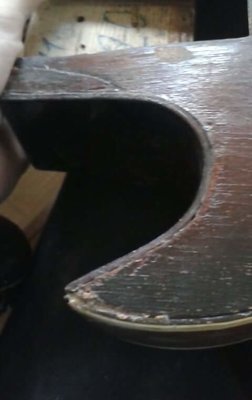

Czyjał radosna twórczołę, przeróbka miała nadaę gitarze "zachodniego" wyględu, a spowodowała masą naprężeł i odklejenie płyty wierzchniej (była przybita gwoęšłdziem :-P )

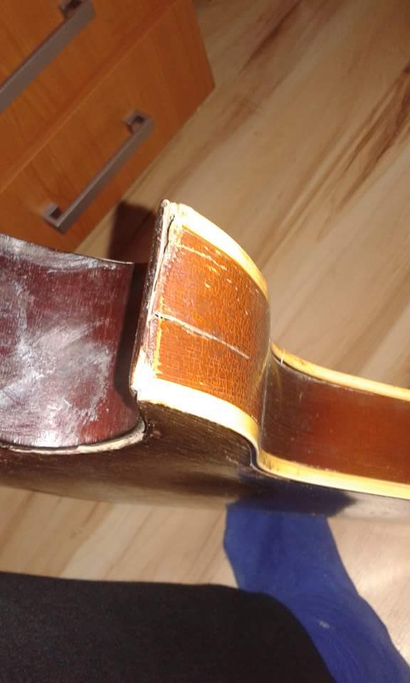

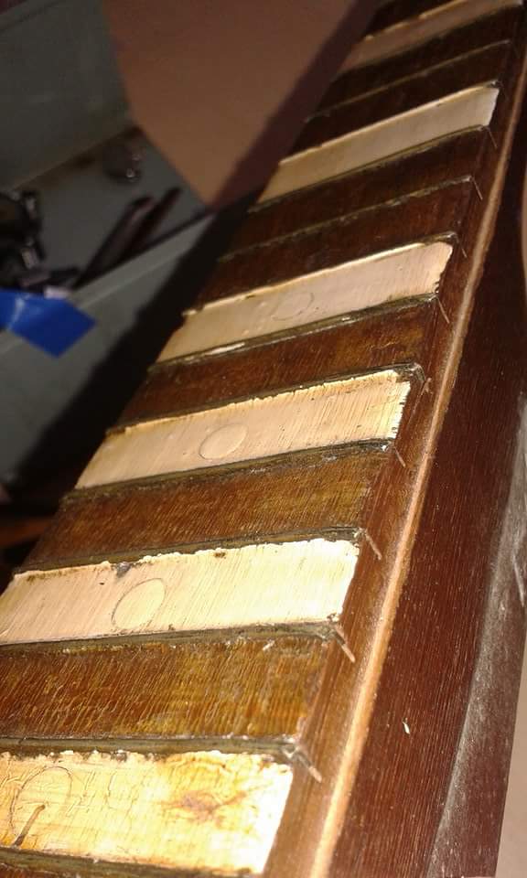

Gryf w stanie gorszym niż fatalny, odklejajęca się i pomalowana czymł podstrunnica, wyszczerbione progi i tak dalej. Był również sklejony z dwóch kawałków drewna (o tej samej długołci), które się rozkleiły. Gitarę wyposażyłem w gryf z Kosmosa
Edytuję, bo wyraziłem się niejasno - gryf, który dostałem z Jazzówkę, wylędował w kominku, bo się nie nadawał do niczego :p

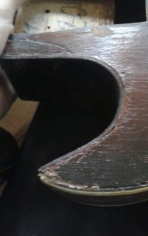

Rozwarstwiona płyta wierzchnia, prawdopodobnie gitara wiele razy została zawilgocona, a następnie przesuszona na wiór

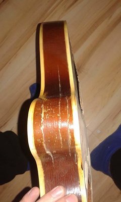

Boki w strzępach

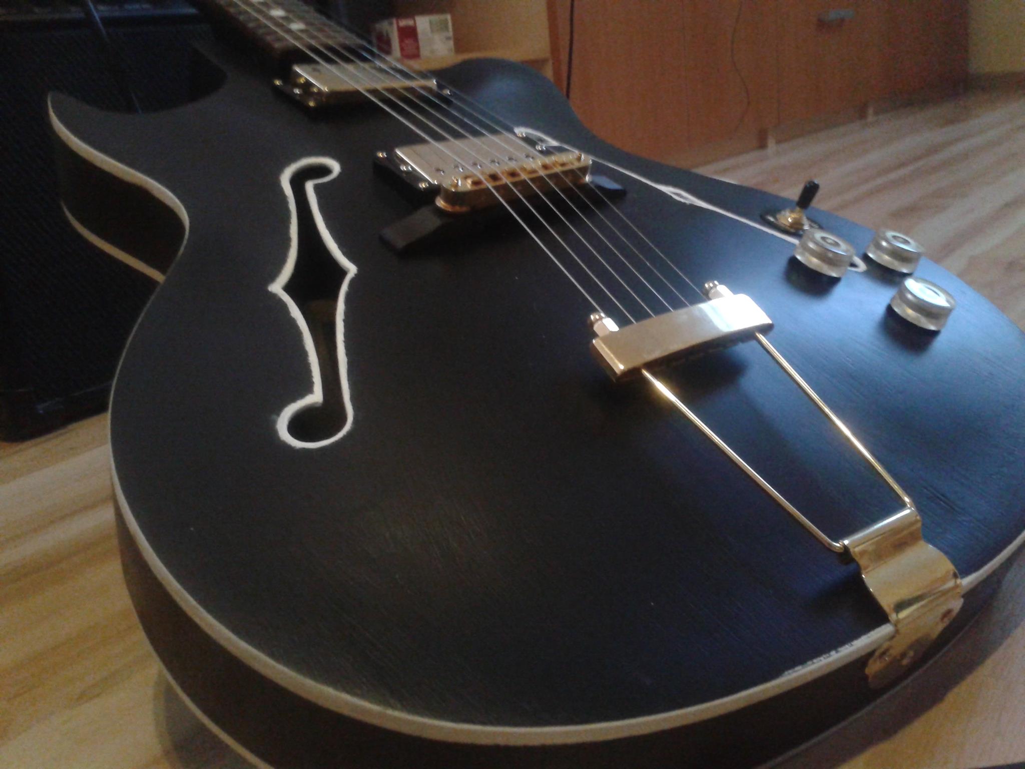

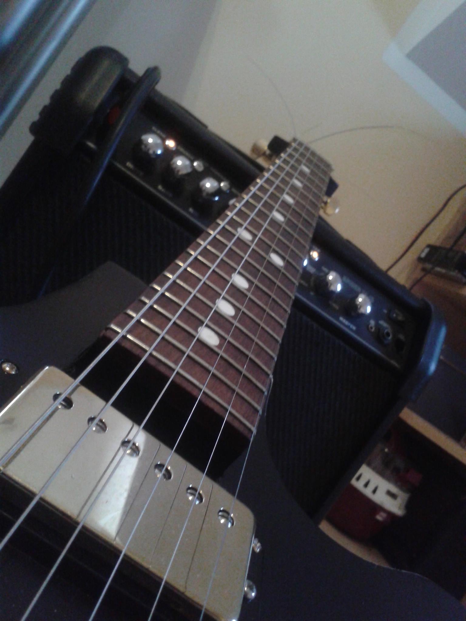

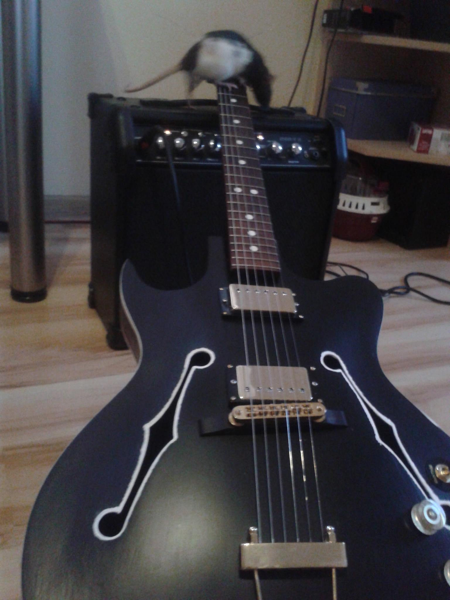

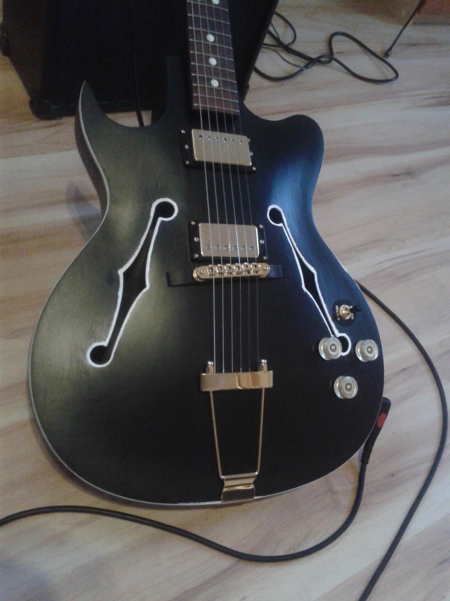

Poniżej zdjęcia ukołczonego instrumentu:
Szkodniki są wszędzie :P
Cóż, wiele rzeczy mogłem zrobię lepiej, przede wszystkim lakier, ale nie jest najgorzej, wyszedł nieco w stylu relic - powstało kilka zacieków, czarny mat jeszcze podkrełlił rysy czy układ włókien pod spodem. Nie zależało mi na stworzeniu z tego kompletnie nowej gitary, zafundowałem starej Jazz'ówce lifting, jednak dalej widaę, że instrument mocno został ruszony zębem czasu. Może i lepiej, bo dzięki temu zachował swój charakter i jest na swój sposób unikatowy ;)
Co do brzmienia, jestem strasznie zaskoczony. Spodziewałem się plastikowego, płytkiego brzmienia, ale ten Defil gra całkiem przyzwoicie. Na samym pudle lekko banjowato, na piecu brzmi niczym rasowa bluesowa gitara :P Czuę, że gra z pudła, obydwie płyty bardzo mocno drżę w trakcie gry, ponadto przetworniki również dobrze przenoszę wibracje z pudła. Jestem bardzo zadowolony z efektów swojej półrocznej (z dużymi przerwami) pracy, jeżeli sobie tego życzycie, mogę nagraę próbki brzmieniowe, chociaż gitarzysta ze mnie marny.

Osprzęt to 2 humbuckery no-name kupione również na OLX, starałem się jak najtaniej kupię wszystko. Opornołę obydwu (o ile dobrze pamiętam) to około 11 kiloohmów. Używam w zasadzie tylko tego pod gryfem, jestem zadowolony z niego, daje silny sygnał i dobrze przenosi drgania z korpusu.
Większołę innych elementów kupiłem na guitarproject.pl, z wyjętkiem kluczy, które zakupiłem na alledrogo.
Zastosowałem zwykły czarny matowy lakier akrylowy w sprayu. Wiem, że pojechałem po bandzie, ale nie mam ani pojęcia o lakierowaniu, ani też warunków, żeby gitarę lakierowaę zgodnie ze sztukę.
Co do przygotowania powierzchni, to użyłem gruntu do drewna marki Decoral. Położyłem go pędzlem, póęšłniej (kiedy drewno się tego gruntu nieco napiło) papierem łciernym warstwę tego podkładu nieco zeszlifowałem tak, żeby widaę było ułożenie włókien, a następnie wygładziłem papierem o coraz to mniejszej ziarnistołci.
Co do gryfu, to nie wyraziłem się jasno, teraz powiem dosadnie - ten od jazzówki skołczył w kominku :mrgreen: Odspoiłem jedynie podstrunnicę z racji tego, że całkiem ładne drewno się tam pokazało po zdarciu szpetnego lakieru i się może przydaę do uzupełniania ubytków czy jakiejł radosnej twórczołci. W gitarze siedzi gryf od Kosmosa, trafił mi się bardzo ładny egzemplarz za 100 złotych na alledrogo, progi po szlifie, podstrunnica bez wżerów, jedyna wada to masa otworów na tylnej stronie główki - ktoł wiele razy klucze zmieniał ;) Tak swoję drogę to byłem w szoku, ponieważ po zastosowaniu olejku cytrynowego podstrunnica stała się dużo ciemniejsza i doszedłem do wniosku, że jest ładniejsza od tej w moim Schecterze :D
Próbkę postaram się nagraę jutro, bo dził jestem zmęczony i się graę nie chce. Cóż, muszę Cię zmartwię, bo z reguły próbki telefonem nagrywam ;) Ale tak się składa, że mój telefon dostarcza mi nagrał w zadziwiajęco dobrej jakołci.
