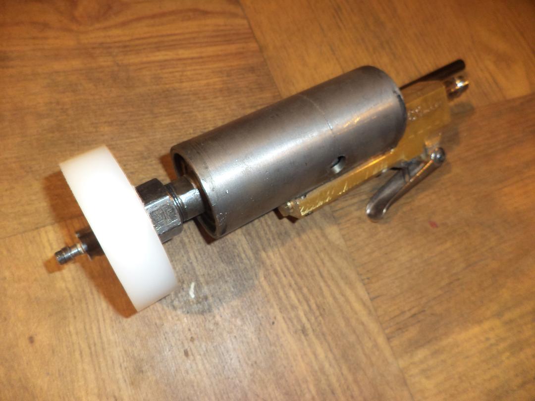

Nie wiem czy w dobrym dziale ,ale może komuł się spodoba i sobie coś takiego uklei .Zadanie ustrojstwa do frezowania żyłkowania w miejscach gdzie nie da się podejłę ręcznę frezarkę i duże obroty chodziło mi o to żeby nie odszczepywało drewna pod włos przy 6 do 8 atm działa super.Biały ogranicznik można adaptowaę według uznania :)

Czy to działa jak turbina?

PiotrCh pisze:Czy to działa jak turbina?
Tak Piotr siedzę dwie turbinki po szełę łopat względem siebie przesunięte o połowę .Odlałem z całołci a potem na frezarce łopatki i takie tam ,ale jest dołę silna na ucho :) na połowie obrotów można wchodzię w materiał .

No to teraz po ludzku jak to działa bo nic nie kumam z tego zdjecia i waszych wpisów.

Piniu pisze:No to teraz po ludzku jak to działa bo nic nie kumam z tego zdjecia i waszych wpisów.
Che che Piniu chodziło o to żeby zamotaę :)
Chodziło mi o coś w miarę małego i dołę mocnego poczytałem o różnych turbinach i najlepszym rozwięzaniem była tradycyjna turbina łopatkowa jak w narzędziach stomatologicznych ,ma od cholery obrotów i sporę moc a dla zwiększenia sprawnołci na ołce dałem dwie turbinki .Oł jest od starej spalonej frezarki ręcznej .
Mogę zrobię lepsze zdjęcie .
No ale generalnie do tego co to to zaplanowałem to się sprawdziła .

NO dobra, ale jak to się napędza bo jeszcze nie kumam?
Re: mini frezarka
Napędza się tak jak turbinę - płynem:) W tym przypadku w łopatki dmucha powietrze i obraca ołkę, na kołcu której jest frez.

Rozumiem. Czyli dla większołci z nas patent sie nie przyda bo kompresor potrzebny
